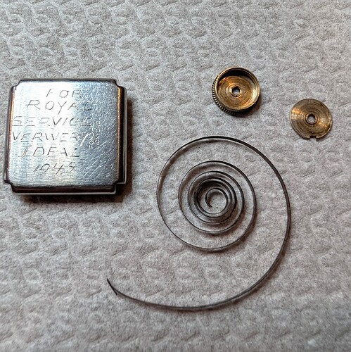

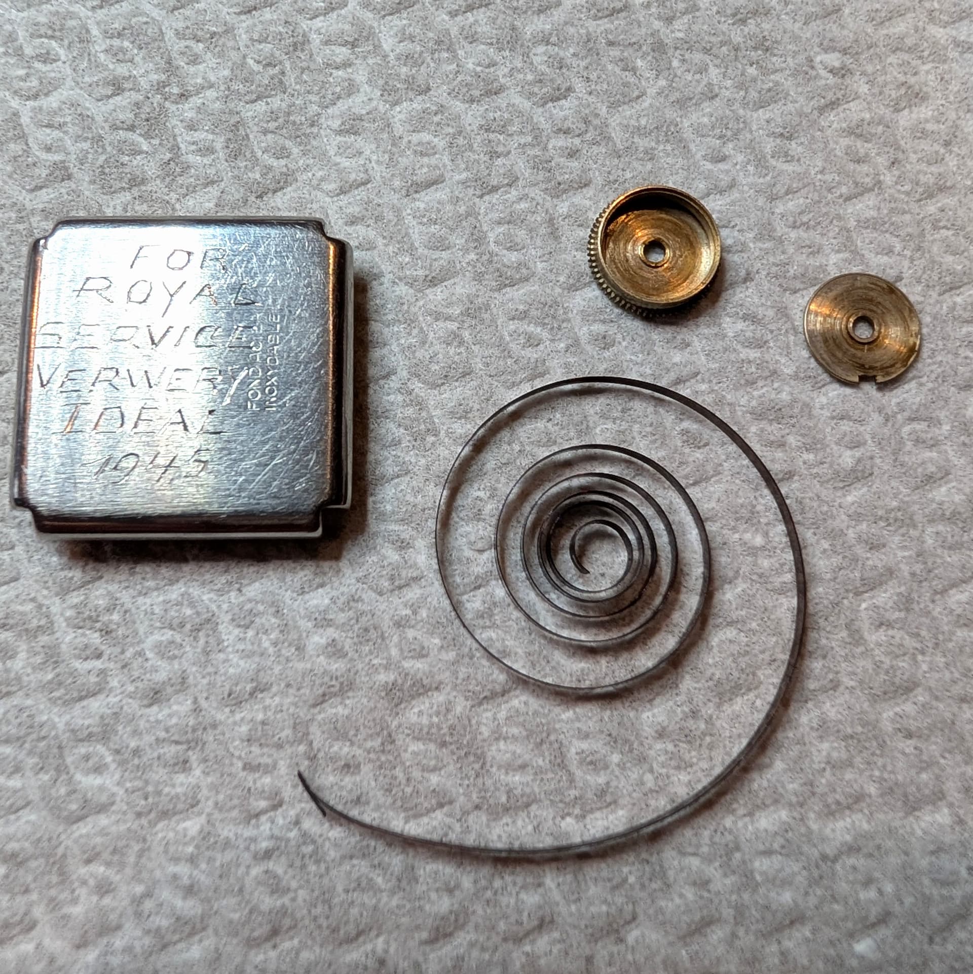

Ik onderneem weer eens een poging om een oud beestje te servicen. Ditmaal een Ideal met een Lorsa 236 uurwerkje. Volgens Google gaat het om een geschenk aan een burger vanwege bewezen diensten aan het Britse leger tijdens WOII. Maar dat terzijde.
De veer die ik uit het tonnetje haalde had geen behoefte zich geheel uit te strekken, zoals ik gewend ben. Dat is te zien op de foto. Mijn vraag aan de kenners; zoek ik een nieuwe veer voordat ik alles weer in elkaar zet of is dit geen probleem met gangreserve, etc.?
Is gewoon een oude blauwe veer. Die hoef je niet direct te vervangen voor nieuw, maar daar zijn de meningen over verdeeld. De amplitude zal allicht lager zijn. Je kan er een nieuwe veer in zetten met als gevolg een hogere amplitude, maar in een oud uurwerk kan dat ook weer wat meer slijtage opleveren.
Als hij prima draaide met de oude veer kun je die weer terug stoppen. Anders gewoon vervangen.
Die veer is doodmoe. Ik zou ze inderdaad vervangen, anders ga je belabberde amplitude en gangreserve hebben.
Als je een veer gebruikt die okee is volgens de specificaties, of bij oudjes idealiter een klein beetje zwakker op papier (want een moderne veer met dezelfde afmetingen is wel sterker dan eentje van toendertijd), dan zou dat geen extra slijtage mogen opleveren mits goed gesmeerd. Wel opletten dat er geen pokke sterke veer gezet wordt natuurlijk :smile:
Flume K1/K2:
Veertje daarvoor is een Zf 1308, 8.5mm diameter, 1.6mm hoog, 0.1mm dik. Lengte is blijkbaar 25cm.
Precies dat dus. Maar als het horloge goed liep met de oude veer en je slingert het ding gemiddeld 1x per maand een keer een dag aan je pols … ligt dus wat aan het gebruik en wat je eisen zijn.
Ben het verder met je eens :+1:
Dankjulliewel. Online zie ik NOS veren voor dit uurwerk. Dit zou qua specs dus goed moeten zijn. De kans is misschien wel dat de veer er niet beter aan toe is.
Waarom een complete veerton. Zou dan een nieuwe veer bestellen. Zoiets als onderstaande.
1.60 x 8.0 x 0.085 x 270 | Horlogeveren breed 1.60 mm. | Horlogeveren.nl
Je hebt gelijk. Ik keek verkeerd. Het gaat om losse veren.
Da’s van 0.100 naar 0.085, dat is wel stevig. Zit je toch bijna 40% lager aan buigkracht. Ik zou proberen mikken op een 0.095 (14% minder) of desnoods 0.09 (27% minder) :sweat_smile:
Iets in die geest ja.
1.60 x 8.5 x 0.095 x 290 | Horlogeveren breed 1.60 mm. | Horlogeveren.nl
Maar dan is de veerton weer eens meer gevuld … wellicht een langere gangreserve :wink:

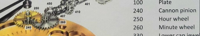

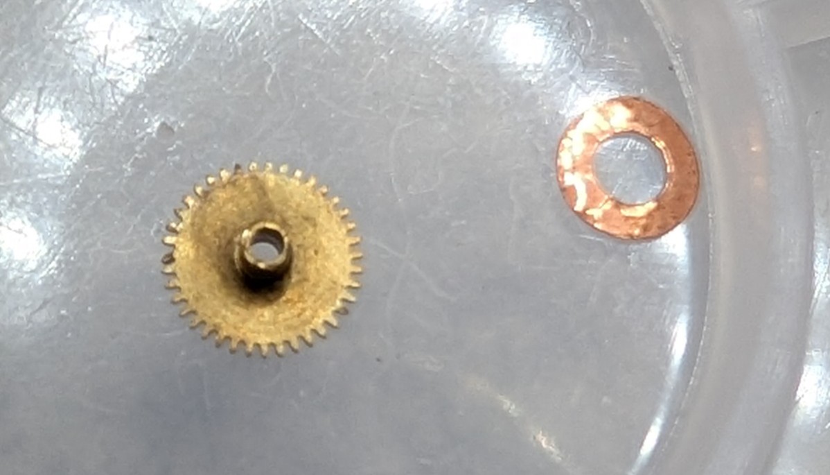

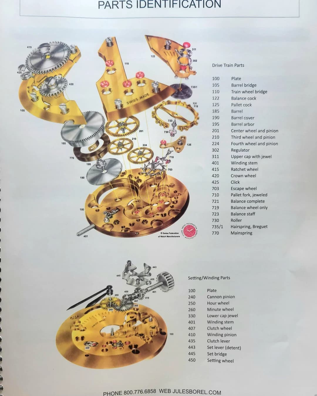

Voor wie nog meeleest. Dit onderdeel heeft zijn beste tijd gehad. Klopt het dat dit in het Engels “center wheel” genoemd wordt?

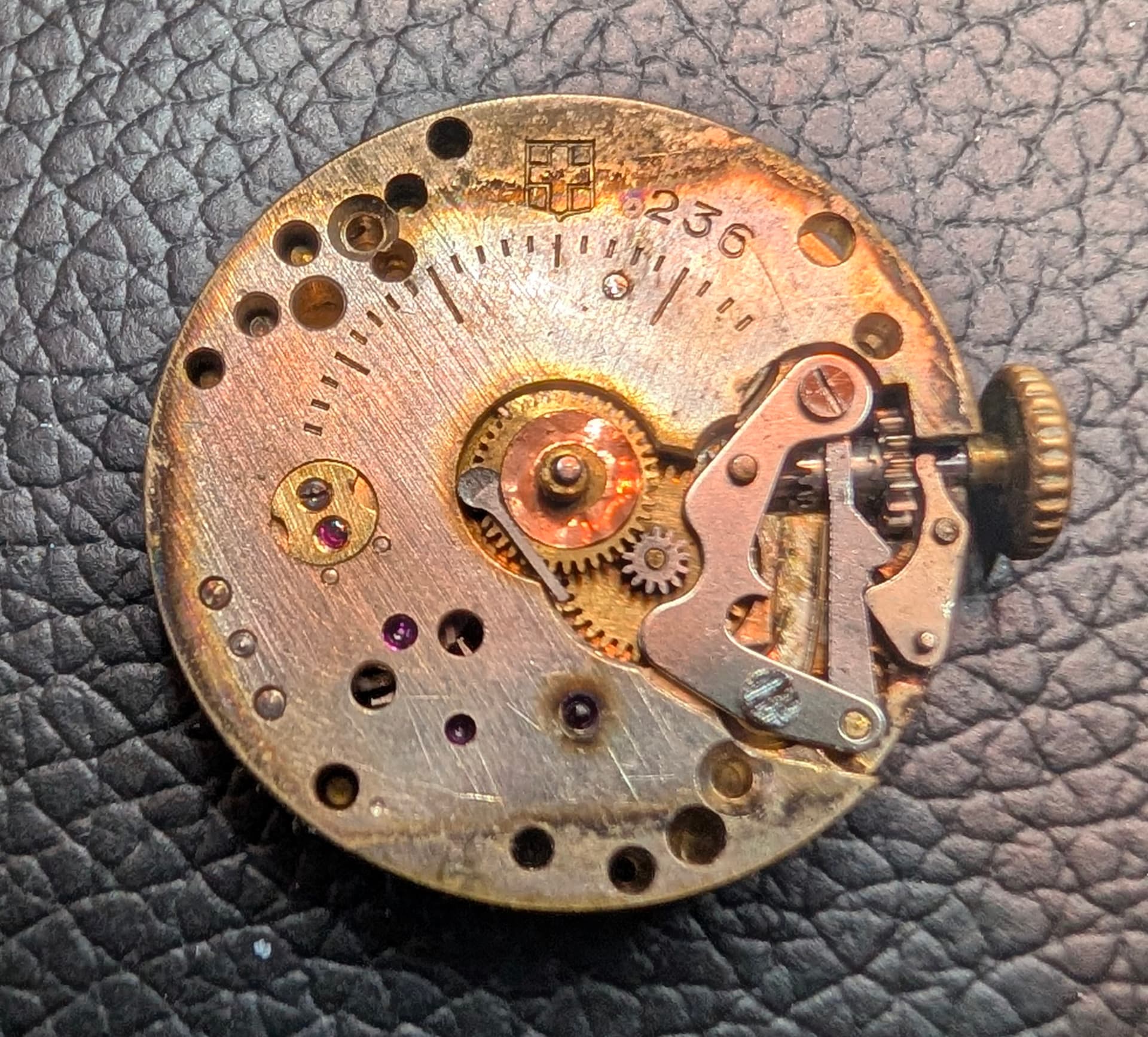

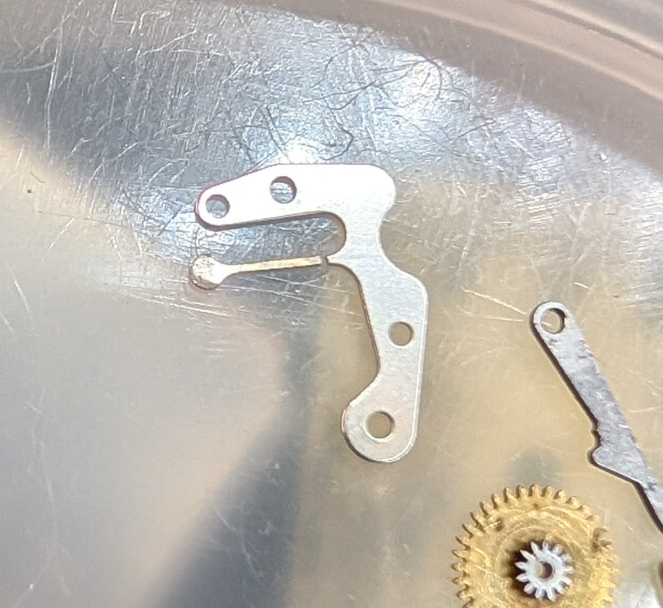

NB: dat lepeltje komt ook ergens vandaan.
Het lijkt onderdeel van de tiretteveer.

Het is het hour wheel

Dat lepeltje komt idd van de tiretteveer. Bij timeparts zou je wel es een nieuwe tiretteveer kunnen vinden voor weinig.
Deze hobby gaat je geld kosten. Welke vintage je ook openvijst vaak is er wel wat aan de hand. Veer versleten of tiretteveer gebroken kom je heel vaak tegen. Of en wat erger is, is er dat er dikwijls aan de balansveer gerommeld is. Het meest kwetsbare deel van een uurwerk blijkt net de ogen uit te steken van knutselaars die niet weten wat ze doen.
Mijn inziens proberen deze eerst goed te krijgen en daarna uitkijken voor wat anders zo doe je ervaring op!
Tot nu toe zie ik nog niets ongebruikelijks aan hetgeen hier aan moet gebeuren.
Als dit je afschrikt bij het werken aan zo’n oud beestje dan kun je beter niet aan het sleutelen beginnen. Een opwindveer vervang je eigenlijk altijd. Een gebroken tiretteveer komt ook veel voor puur door ouderdom. Zo’n stukje metaal staat al een kleine 80 jaar onder permanente spanning. Een verbogen tandje kan door verhoogde weerstand t.g.v. achterstallig onderhoud ontstaan, of bij de beginnende sleutelaar die vergeet de opwindveer te ontladen en vol enthousiasme begint te demonteren.

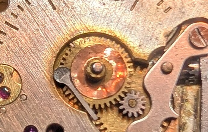

Behalve vuil is er 1 tandje scheef. Je kunt het proberen recht te buigen. Kan zomaar lukken.

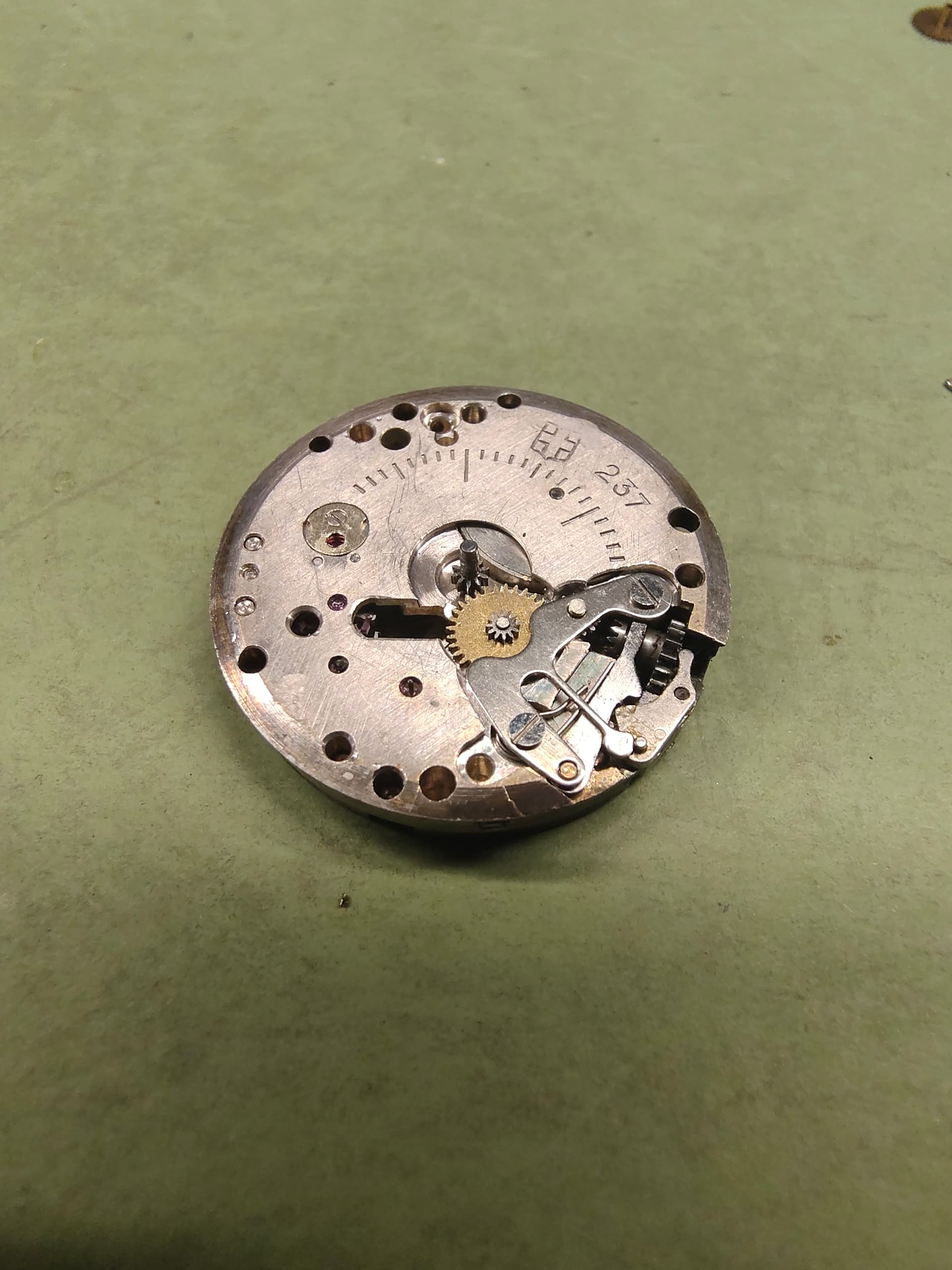

Ik heb wel een restant Lorsa 237. Is nagenoeg hetzelfde,maar daar zit dat uurwieltje niet meer op. Is wellicht in een bakje ernaast beland, bij andere Franse oudjes. Als je hem niet gerepareerd krijgt kan ik er wel eentje voor je vinden. Laat maar weten!

In de onderdelen bak zag ik geen tirette veer voor een 236. Verder heb ik veel glaasjes en diversen.
Je mag een berichtje sturen als je iets nodig hebt,.kan altijd even voor je kijken.
Deze staat zeker nog op mijn netvlies. Eerst maar eens moed verzamelen en pogen het tandje van het uurwiel terug te buigen.
