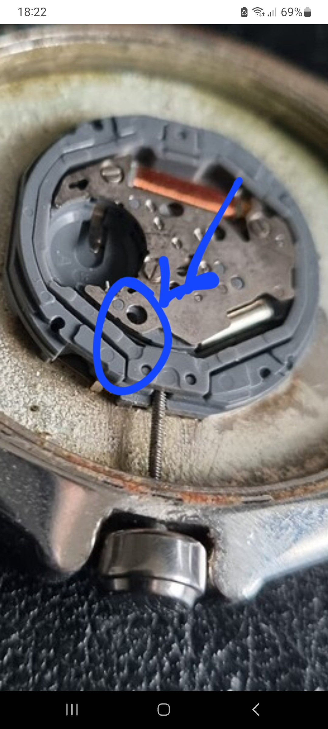

Ik zit met een horloge waarvan de wijzerplaat nogal vies is geworden. Om een poging te doen dit schoon te maken moet de stift loskomen van het uurwerk. Ik heb 0 ervaring met het werken aan horloges dus geen idee of dit een makkelijk klusje is en hoe ik dit moet doen. Hieronder een foto ter verduidelijking.
Alvast bedankt voor alle hulp.
Als je de kroon uittrekt, zou er misschien in het omcirkelde deel een lipje verschijnen. Dan met een pincetpunt of schroevendraaier indrukken en de kroon verwijderen.
Geweldig dat werkt inderdaad. Moet ik nog iets weten voor het terugplaatsen? Of is dat gewoon met beleid weer terugduwen?
Het lipje zal zo blijven staan. Met beleid de stift terugduwen met het lipje induwen en dan de kroon indrukken.
