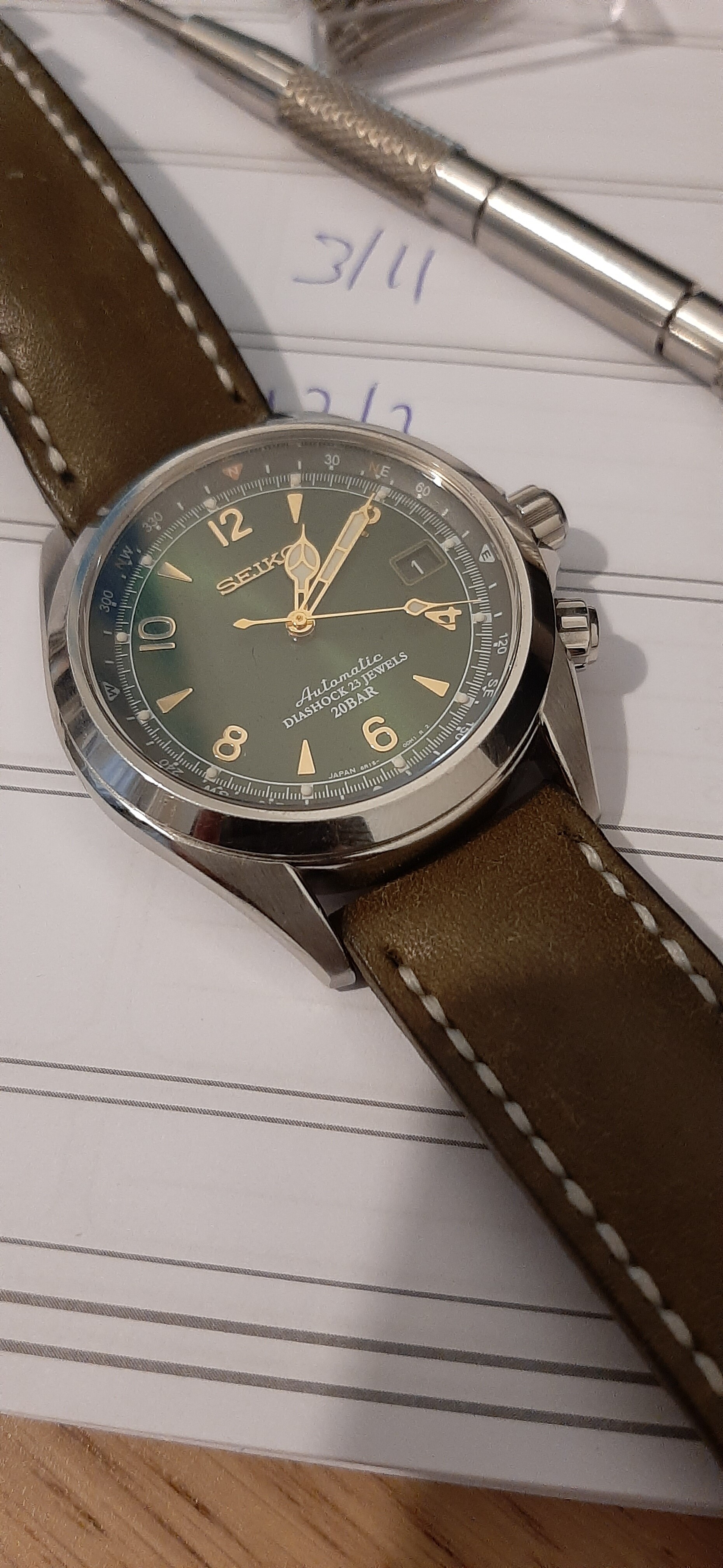

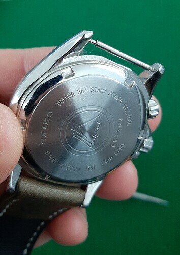

Ik voelde bij de pols opeens iets los schieten.
Wat blijkt, springbar is eruit geschoten, betekent dit dat ik een dunnere moet gebruiken? Want ik had al het gevoel bij het vastzetten gisteren dat hij er moeilijk inging.
Ps de andere springbar hangt er ook losjes bij, maar komt omdat ik in de wc zit
Nee, die lijkt me op zich prima.
Ik denk dat hij er gisteren meteen al niet goed in zat, want eruit floepen doen ze in principe niet zo gemakkelijk.
Door de sensatie zat ik op het randje van mijn stoel.
Kaan
1 april 2021 om 11:10
4
Nou even nog een keer vastzetten dan. Volgens mij zijn de springbars beetje ruk.
Ik trek altijd even aan het bandje nadat ik de springbar heb vastgemaakt. Soms lijken ze er goed in te zitten, maar is dat in werkelijkheid niet zo.

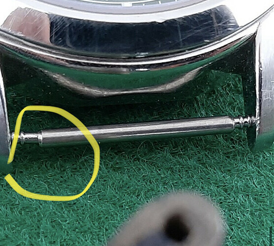

Zijn ze niet gewoon te dun waardoor ze met kraag en al in je lughole zitten en daardoor aan één kant te kort inzitten?
Ik heb nog wel een degelijk 20mm setje voor je.
Dan zat hij gewoon niet goed vastgeklikt. Aansteller.

Ik denk het idd, had al een beetje twijfels bij het vastmaken. Slotje graag
Bedankt voor het delen in ieder geval.

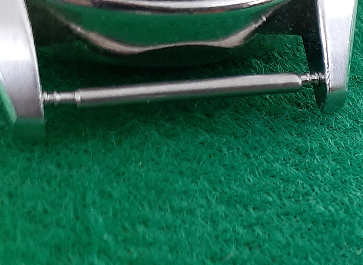

Nou als ik zo eens kijk lijkt het of je te korte springbars hebt. Links lijkt het of hij al bijna los hangt.
Kaan
1 april 2021 om 11:50
14
Huh, one moment. Ik haal m weer los, je brengt mij aan twijfelen.
Het kan aan de foto liggen maar het zou zonde zijn als hij alsnog stuitert

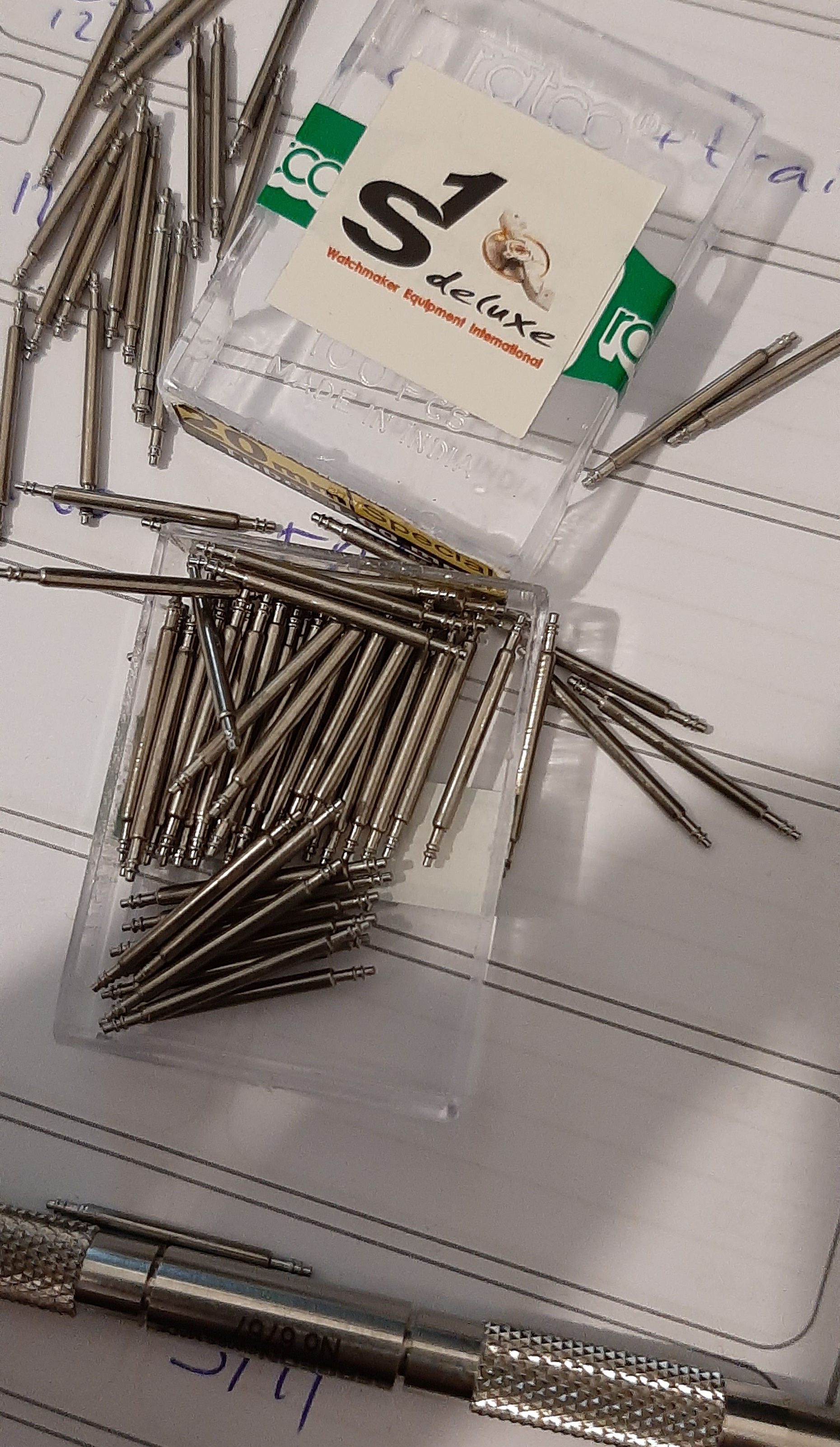

Wanneer je springbar vervangt door L*L wordt het een veel leuker verhaal.
Hij lijkt ook te buigen. Lijkt me een cheapo bar.
Ik heb laatst een hele haffel bij Cousins gekocht.
Als ik er vier op moet sturen, pb maar.
Kaan
1 april 2021 om 12:07
19
Dat brede gedeelte in het midden zit los, kan dus naar links/rechts geschoven worden.
Maar package zegt de luxe
Oh als je een link daarvan kan delen graag, want ik moet voor de bergeon wat spullen bestellen neem die dan wel mee
Kies zelf de dikte maar:
https://www.cousinsuk.com/category/fittings-spring-bars
Ze zijn allemaal van goede kwaliteit bij Cousins.
