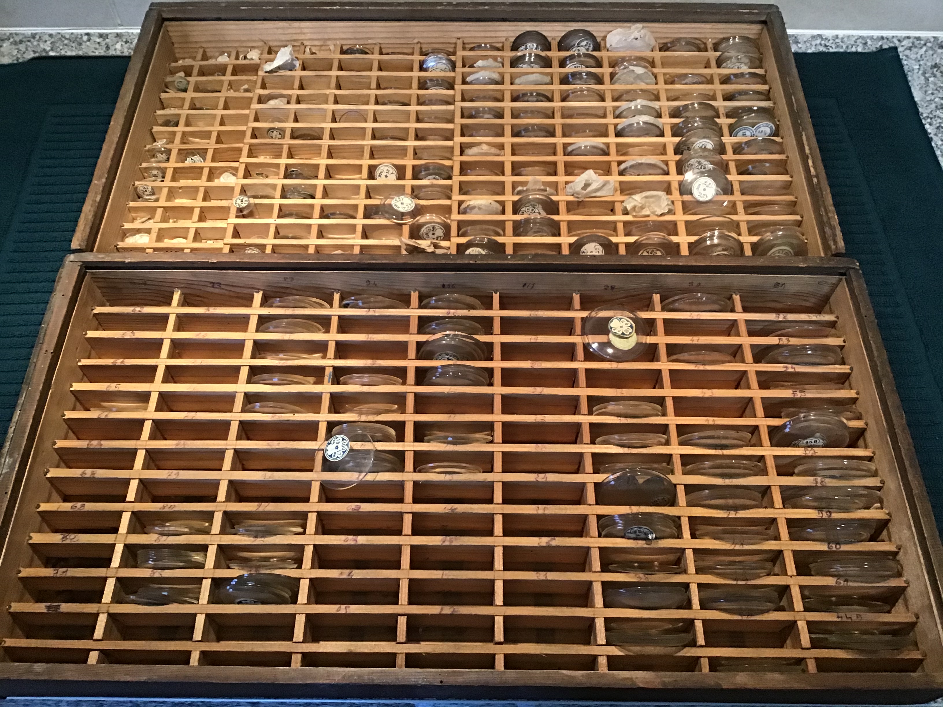

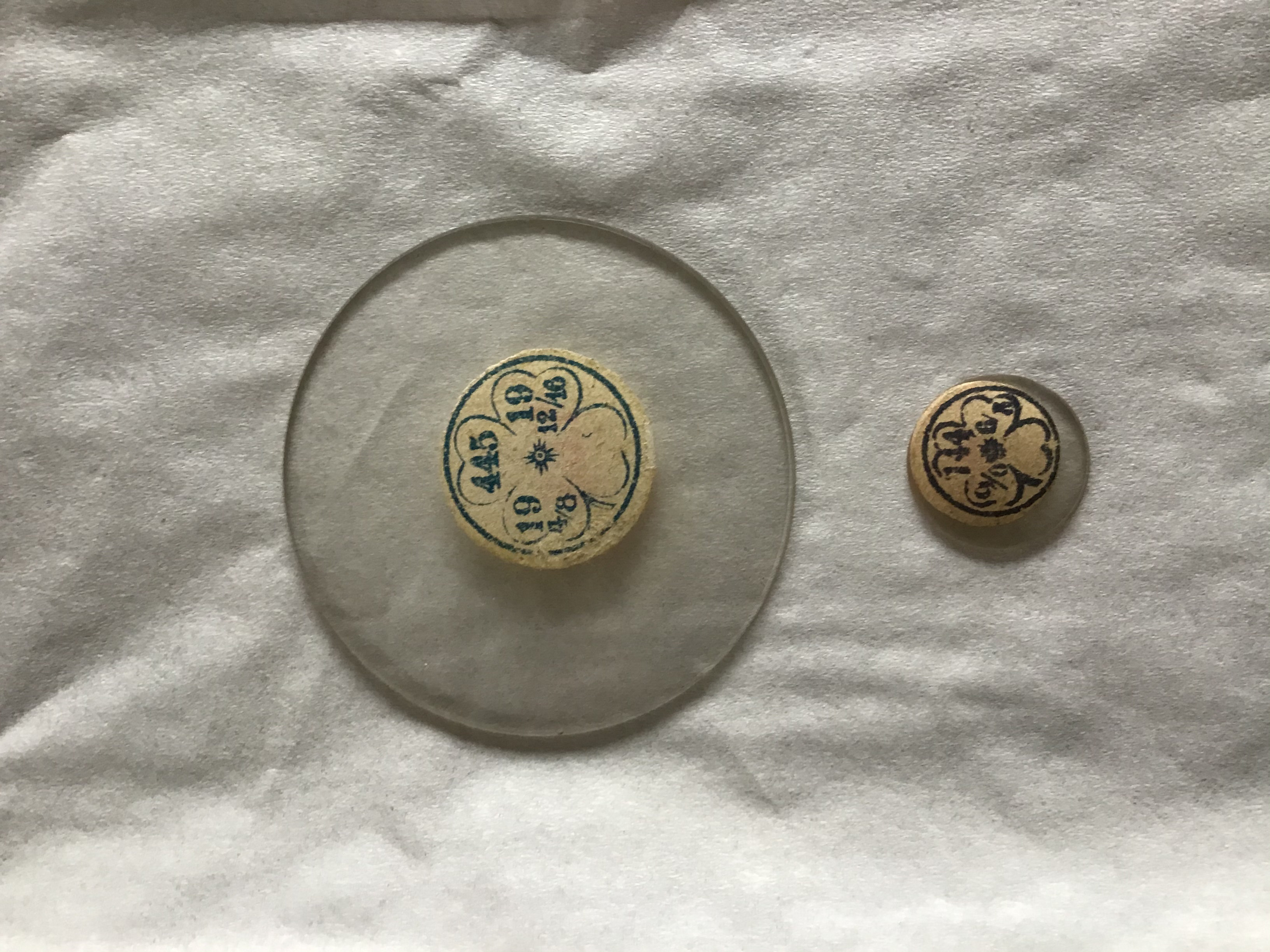

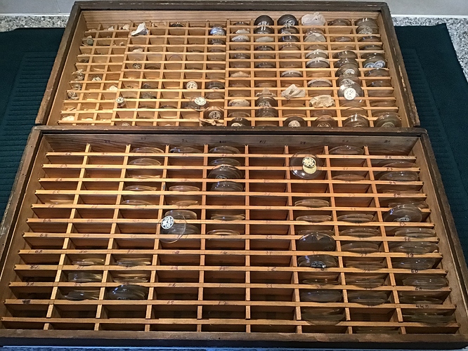

Hallo iedereen. Iemand die meer kan vertellen over een lot van een duizendtal horlogeglazen, van groot naar klein. Zijn nieuw en zitten in 2 houten boxen, mooi gesorteerd. Op velen staat een soort klaverblad op, maar vind dit nergens

Oude glazen voor zakhorloges. Weinig tot geen waarde.

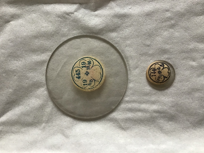

De text geeft de maat aan. 445 zal 44,5 mm zijn een 114 11,4 meet het maar eens na
Het is handig om meteen te zien welke maat een glas is en niet te hoeven meten.
Meestal ontbreken in zulke lots de maten die je nodig hebt/courant zijn.
En om de volgende vraag voor te zijn: waarde dus beperkt. Lekker op MP zetten
Deze glazen zijn inderdaad bedoeld voor zakhorloges.
Het materiaal is dan ook van glas.
Op de stickers worden inderdaad de maten aangegeven van de diameter.
Er zijn nog maar weinig horlogemakers die een nieuw glas in zakhorloges willen zetten met echt glas.
Om glas in de bezel rand te zetten heb je speciaal gereedschap nodig om de uitsparing goed open te maken.
Om de rand weer terug te krijgen is ook weer goed gereedschap nodig en moet je goed uitkijken dat het glas niet weer stuk gaat bij het terugbuigen van de rand en oppassen dat de bezel niet wordt beschadigd.
Kortom geen klusje die een horlogemaker graag wil doen.
Veel reparaties worden tegenwoordig gedaan met kunststof glazen die in de zetting passen door gebruik te maken van een glazen pers.
Conclusie, het repareren van een glas in een zakhorloge, zal volgens mij dan ook moeten worden gedaan met echt glas, dan heb je het horloge weer in de originele staat zoals het ooit is verkocht.
Dit soort glazen zijn dan ook niet zo gewild en prijstechnisch niet veel waard.
Alleen voor die horlogemakers die dit soort horloges nog willen en kunnen repareren kan het mogelijk een aanvulling zijn op hun inventaris.
