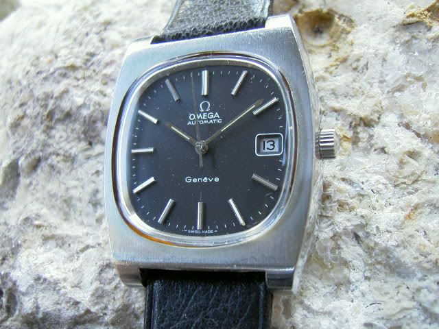

Ik zag deze omega en mij viel mij op dat de band te groot was, na gemaild te hebben met de verkoper zegt mij deze dat hij hier een 18 mm band op kan zetten, de band die er nu op zit is 20 mm. En de kast lijkt onder en boven, bij de band aanzet, ook niet recht en glad te zijn.
Maar bij het verder zoeken naar een omega uit dezelfde tijd, 1982, op internet zie ik alleen maar kleinere lugs met een stalen band. Ik heb de verkoper gevraagd of de lugs groter gemaakt zijn. Hierop zegt hij:
“Ik weet niet hoe je aan deze informatie komt…maar dit type is er in twee uitvoeringen en dit is dus de uitvoering voor een 18 mm. band…er is nooit aan geknutseld.”
Maar als ik vraag om een foto van het horloge zonder band dan krijg ik geen reactie.
Nou vraag ik of jullie kunnen zien of deze lugs afstand origineel is of dat ze groter gemaakt zijn, wat ik jammer zou vinden, de omega is daardoor niet meer origineel.

De lugs zien er ietwat beschadigd uit, maar het is moeilijk te zien op de foto’s. Op internet lijken er wel versies te zijn met deze lugs, maar ik weet het niet zeker.
Het spijt me voor horlogeman, maar als je het niet vertrouwd zou ik het niet doen voor dat bedrag.
Dit is gewoon een geïntegreerde band. De ruimte tussen de lugs is zeker geen 18mm.

Goed gespot hoor van die lugs(tu) dit kastnummer kent alleen maar
de smalle uitvoering van de lugs.
Als je naar plaatje 3 kijkt de ‘6’ kant zie 2 lijntjes die doorgetrokken zijn
wat scherper zijn en niet afgerond, wel knap verbreed hoor, nu kan er een standaard
band op maar is inderdaad niet origineel meer.

Ik vond het er ook niet mooi afgerond uitzien, klopt niet dat hij mij dan mailt dat er nooit aan geknutseld is. Jammer want ik vond de prijs erg mee vallen, hij vroeg er € 275,- voor inclusief nieuwe band, maat 18 mm.

Verkoper stuurt mij toch nog wat foto’s, als je goed kijkt kun je zien waar de oude lugs gezeten hebben. Het is wel aardig netjes gedaan maar je kunt het toch zien. Alleen niet eerlijk dat hij dan toch maild dat er nooit mee geknoeid is, als antwoord op mijn vraag of de afstand van de lugs vergroot zijn:

Je ziet het vooral goed op de eerste van deze foto’s. Goed van je dat je je verstand liet spreken en eerst even wat vragen hier stelde :slight_smile: Ik heb wel eens een horloge gekocht waar ik achteraf spijt van had. Met een beetje geduld en rondvragen had ik het nooit gekocht…

Ik zou het horloge ook niet kopen en ben er eveneens (o.b.v. 1e foto) vrijwel van overtuigd dat eraan gewerkt is en dat dit ooit gestart is als horloge met geïntegreerde band.
Tóch is het een knappe aanpassing, die je niet zomaar in de schuur met een slijptol uitvoert. Iemand is daar serieus mee aan de gang geweest. In Thailand of zo?

Waarbij de kast van de Genève uit 1975 als voorbeeld is genomen.
Gerard van Hienen uploaded this image to
Deze Genève is trouwens in zowel deze uitvoering als met geintegreerde band uitgevoerd.
Hier nog een Seamster met een TV dial en…nog wat lakresten op het achterdeksel;)
Er zijn modellen van de jaren '80 die twee uitvoeringen hebben, doch deze heeft maar één uitvoering en is met metalen band in staal en plaqué te verkrijgen, gegevens volgens mijn omega boeken op refnr.166,0213/1.
