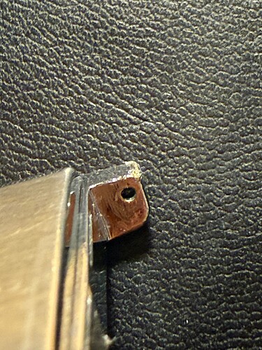

Jah… en nu is de chroomlaag onderbroken.
Aii.

Onderbreking van de chroom laag zorgt vaak voor verder verval. Op termijn zie je vaak dat onder de chroomlaag oxidatie gaat plaatsvinden dat druk uitoefent en voor uitbreiding van de schade zorgt.

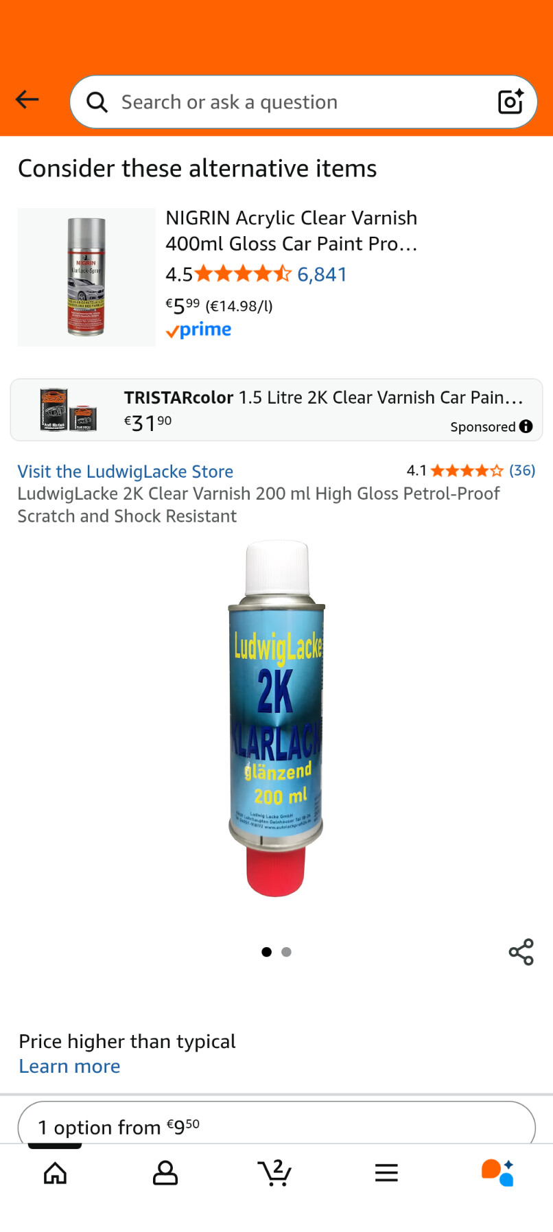

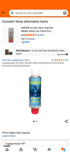

Als je dicht bij permanent wil komen, heb je 2k blanke lak nodig.
Zoiets

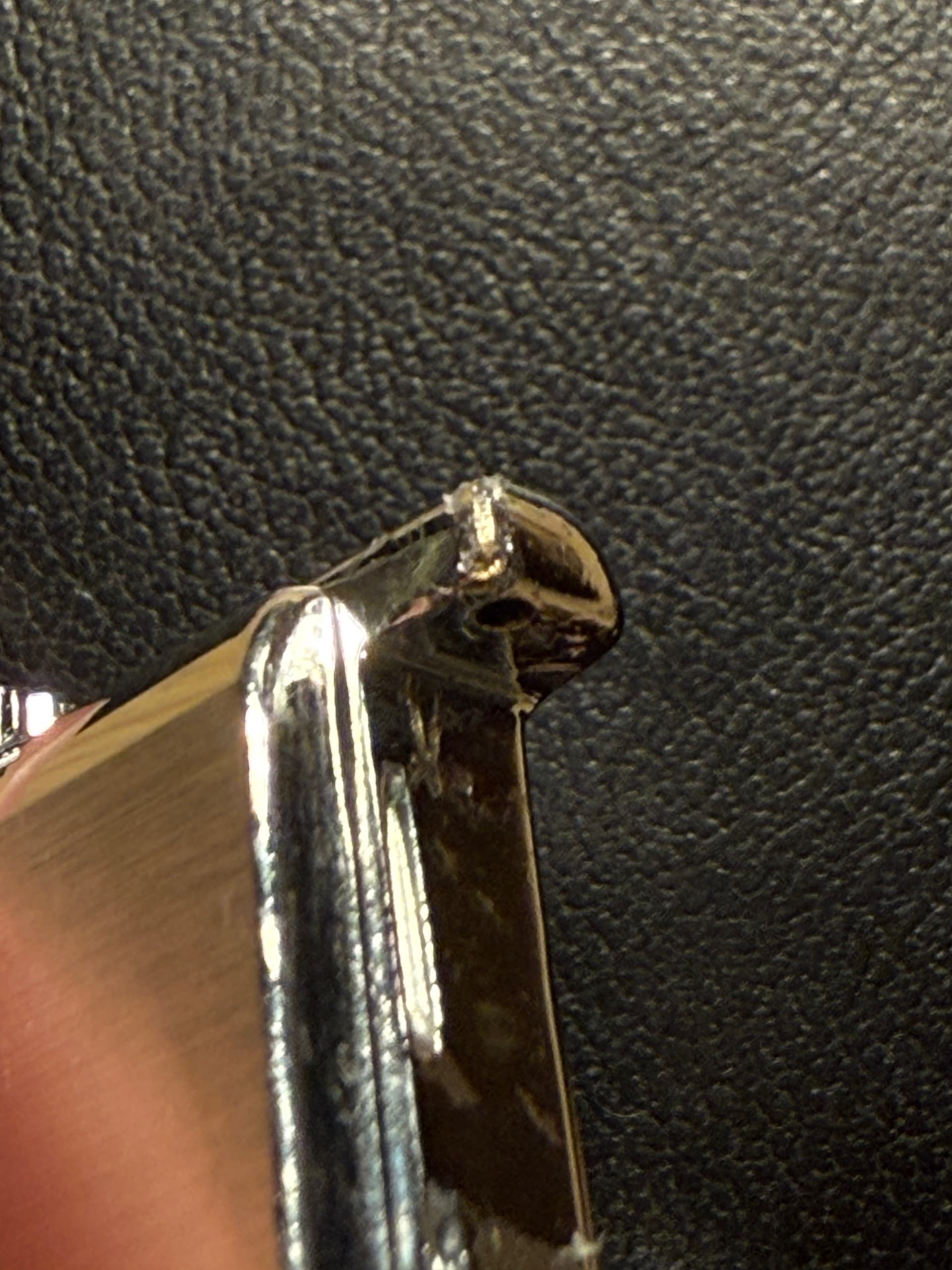

Oke, met een klein kwastje blanke lak het puntje aangestipt. Krijg het maar moeilijk op de foto maar het betreft dan ook een mini mini puntje waar de chroomlaag eraf is. Volgens mij heb ik het redelijk gedekt zo met de lak, nu maar afwachten of dit blijft houden of dat het er toch af gaat brokkelen. Beter dan niets.
Om heel eerlijk te zijn ben ik sowieso wel optimistisch dat dit op de korte termijn wel mee zal vallen… Het scherpe puntje is ten minste weg, dus voor nu meer draagplezier dan voorheen.
