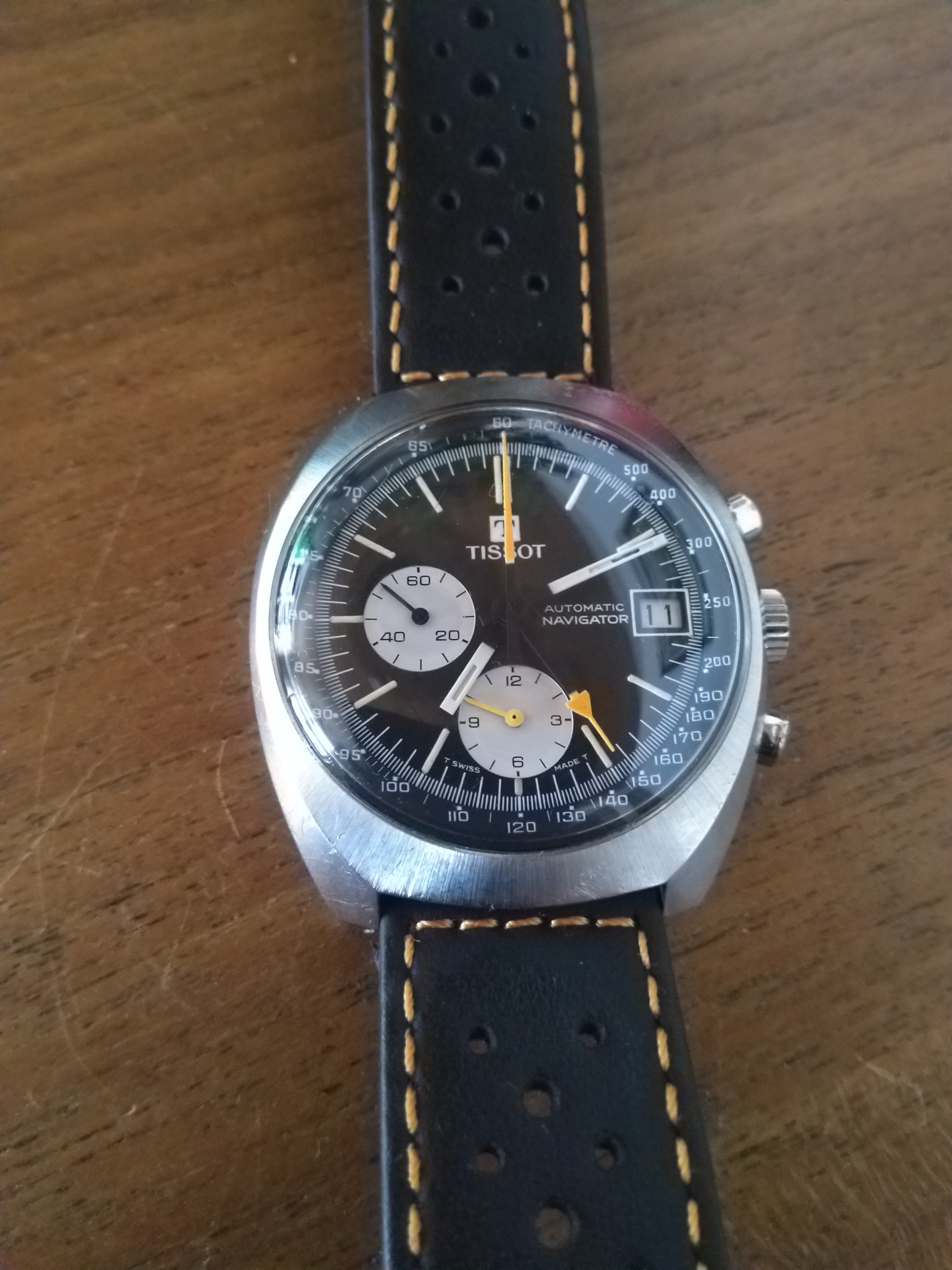

Graag jullie mening: lume wijzers opnieuw laten vullen? Zo laten ? Of resterende lume laten verwijderen om verder afbrokkelen te voorkomen en de wijzers ongevuld laten?

Optie 1. Het stoort je dermate veel dat je er een topic over hebt gemaakt. Alstu😊
Mooie Tissot
zou de minuutwijzer ten minste fixeren
de rest v/d lume valt er anders uiteindelijk ook uit en dat komt in het binnenwerk terecht
Daar ben ik inderdaad ook een beetje bang voor, vandaar mijn vraag. Het is niet dat het mij enorm stoort dat er een beetje lume in minuten wijzer ontbreekt, maar zo laten is tegelijkertijd ook het risico lopen dat de rest uiteindelijk ook los laat met de gevolgen die je net aan gaf. Wat houdt fixeren exact in? Want dat zou optie 4 kunnen zijn.

Ik heb nog ns naar de foto gekeken, maar je hebt een zwarte plaat met witte wijzers. Als je je leeg maakt, heb je wel een leuk contrast.
Je zou ook oranje lume kunnen overwegen vanwege de kleuren van de andere wijzertjes.
