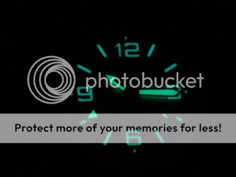

En uiteraard mijn eigen :smiley:
Schijnt s’ morgens nog volle bak

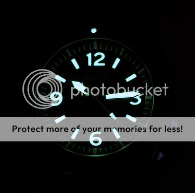

Mijn Seiko snzf17j heeft een geweldige Lume, 's morgens nog steeds doet het altijd. Ik ben er altijd al geboeid door geweest. Ja mijn eerste horloge hield ik ook tegen een lamp :slight_smile: Bij mijn seiko hoeft dat echt niet

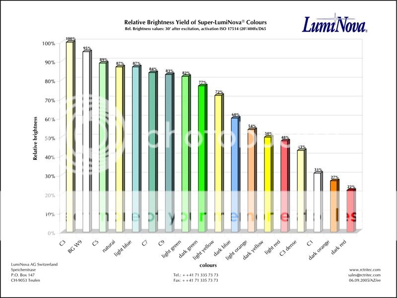

Wat voorbeelden en verschillen van lume:

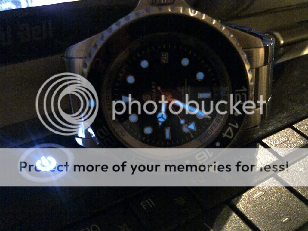

Armida A1 (C3):
Artego 300M (C3):
Ball Fireman II (tritium T100)
Boschett CD II (BGW9):
Citizen Ecozilla (?):
Daniel Mink (C3 relume gedaan door Kent Parks van Everest Watchworks)
Halios Laguna (C3):
Marina Militare (C1):

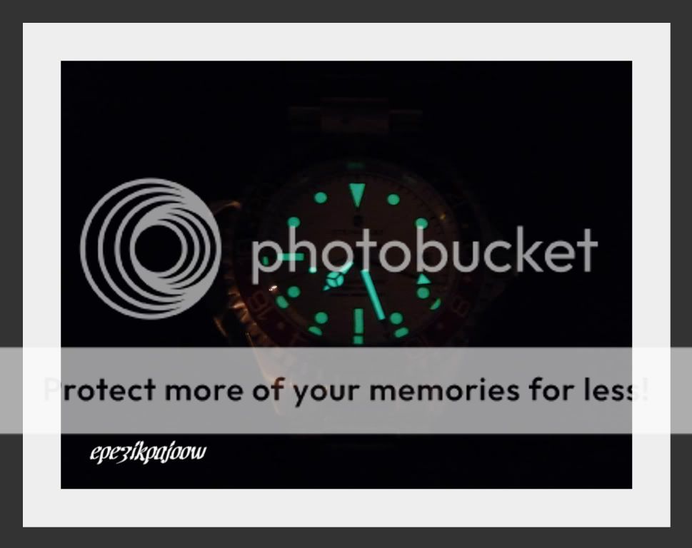

Omega Seamaster 2254 (C3):
Oris BC3 Advanced (Black Superluminova):
Oris Diver Small Seconds 47mm (C3):

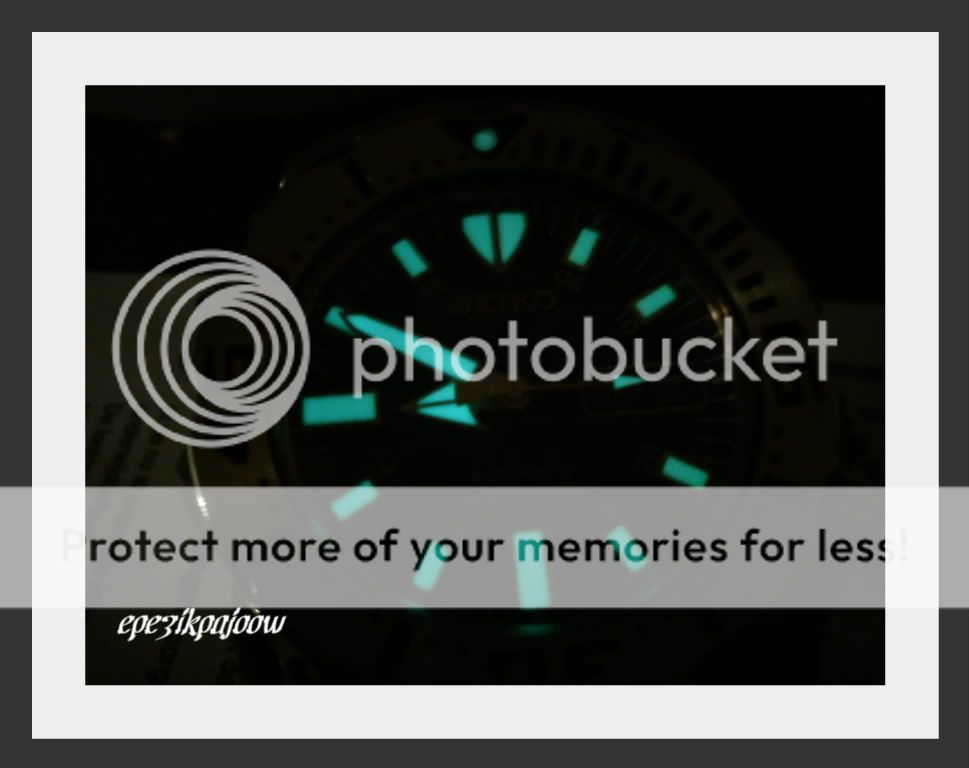

Seiko Monster (Lumibrite?):
Seiko FFF (?):
Seiko Spork (Lumibrite?):
Steinhart HFLE (C3):
Steinhart Triton 30ATM (BWG9):
Steinhart Ocean 44 GMT (BWG9):
Torgoen T5 (C5):
WUS DWP (C3):
Zinex Nitrox (C3 relume gedaan door Kent Parks van Everest Watchworks):

Als ik het goed begrijp geven de tritium buisjes continue dag en nacht dezelfde hoeveelheid licht af?
De lume op mijn eigen horloges moet je echt eerst belichten wil je de reflectie goed zien. Zijn de betere lume varianten zoals C3 zo sterk dat ze aan het daglicht overdag voldoende hebben om snachts goed te reflecteren (dus zonder tussenkomst van extra belichting)? Of moet je dan echt op tritium overstappen?
Hoi,
De tritium tunes geven imderdaad altijd dezelfde hoeveelheid licht en wordt getriggerd door duisternis, dus overdag niet zichtbaar.
C3 heeft geen extra belichting nodig maar heeft voldoende aan het daglicht om 's nachts bijna de gehele nacht zichtbaar te zijn. De foto’s hierboven van bijvoorbeeld de Armida en Halios zijn gemaakt zonder extra belichting. De intensiteit neemt met de uren wel af, veelal is nog redelijk leesbaar 's morgens. De tritium tunes nemen qua intensiteit niet af.

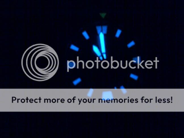

foto van mijn monster en mijn jellyfish(tritium)
