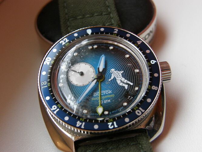

Volgens mij las ik ergens in dit topic, dat iemand ging proberen een datumfunctie te plaatsen op dit uurwerk Ik weet niet meer wie en ook niet of dat gelukt is

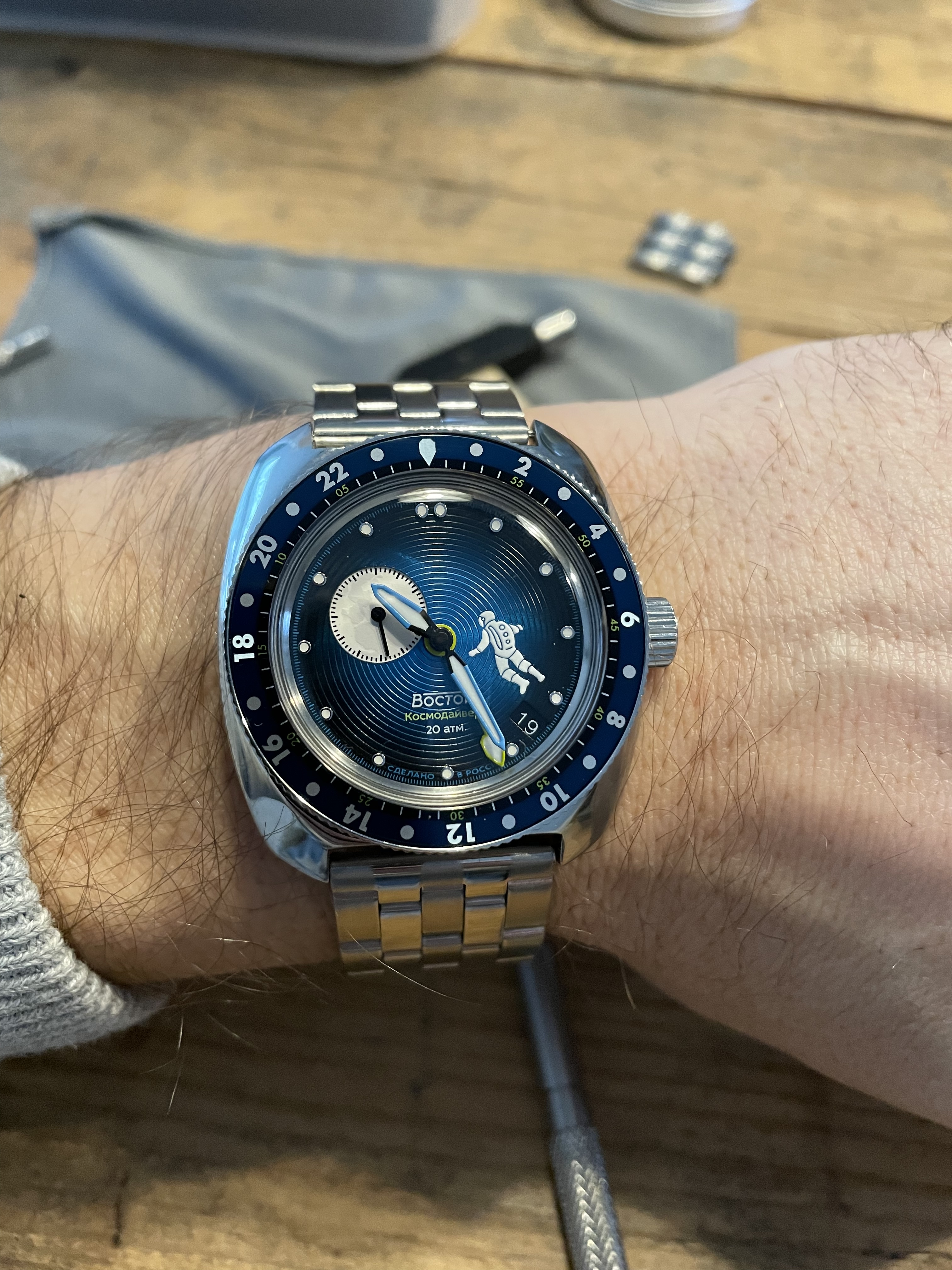

Toch doorgezet en @vouwfietser heeft hem prachtig in elkaar gezet
Ole zou trots (moeten) zijn

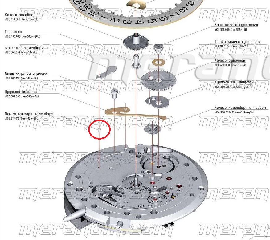

ik ben net klaar met de mod op basis vd 2426.12 , het is mogelijk om datum onderdelen van een donor te gebruiken. Het rotte is dat je zelf de pivot moet plaatsen wat echt een k#t klein ding is. Ook past de minuten hand niet zonder te modden dit omdat ie te ruim is voor de pinion.
Top! Toch nog een bezel weten te sjeffen?
Plaatje hoor !

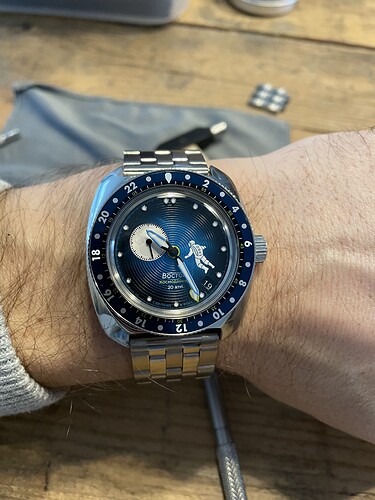

Ja het is echt wel een heel leuk ding en de onderdelen zijn dus ook gewoon goed.
Had nog een stalen band
@vouwfietser nogmaals dank voor het keurig geleverde werk!

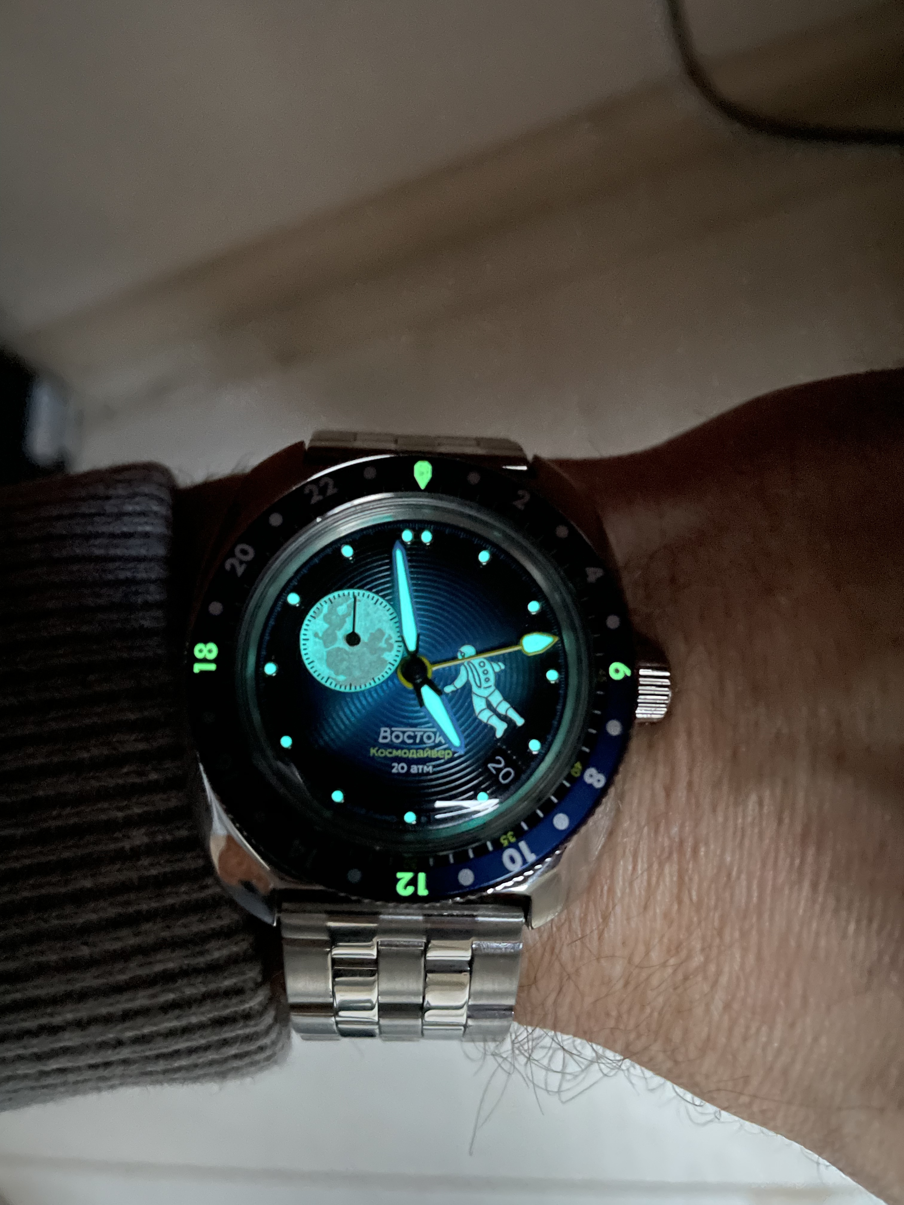

Mooie kwaliteit onderdelen, het ontwerp is perfect in balans. Zwarte datum is absoluut noodzakelijk, anders stoort het enorm.
En het cirkelvormige profiel in de wijzerplaat maakt het helemaal spacy.
