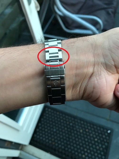

Fantastisch horloge, maar de 5-digit Rolex modellen hebben een bekend probleem voor mensen met kleine polsen: de sluiting valt helemaal aan de rechterkant van de pols.
Dit komt doordat de oudere stalen banden van Rolex meer schakels hebben die vast zitten (en dus niet verwijderd kunnen worden) dan de nieuwere versies.
Er blijven dan maar drie opties over:

Als eerste haal je de band van de kast, en schroef je de laatste schakel voor degene die je zou willen verwijderen er af.
Vervolgens pak je de tang en zet je hem op het punt waar de middenschakel en de zij-schakel (uhh, ja, zij-schakel) samenkomen.
Beetje druk zetten… Beetje meer druk zetten… Beetje achterkomen dat je niet genoeg kracht kan zetten en de hamer pakken… Beetje met de hamer op de tang slaan… Resultaat!
Er is nu een opening tussen de midden- en zij-schakel te zien. Hier plaats je de dunne schroevendraaier in, en vervolgens mag je met de hamer los gaan op deze schroevendraaier. Heerlijk!
Na een hoop geduld, wat klappen met de hamer en wat trekken met de Ikea tang kwam de schakel uit elkaar. Kan hem zo op het forum als ‘zgan’ te koop zetten…
Zoals te zien, verder geen schade aan de andere schakels (heb overigens niets afgeplakt, where’s the fun in that?).

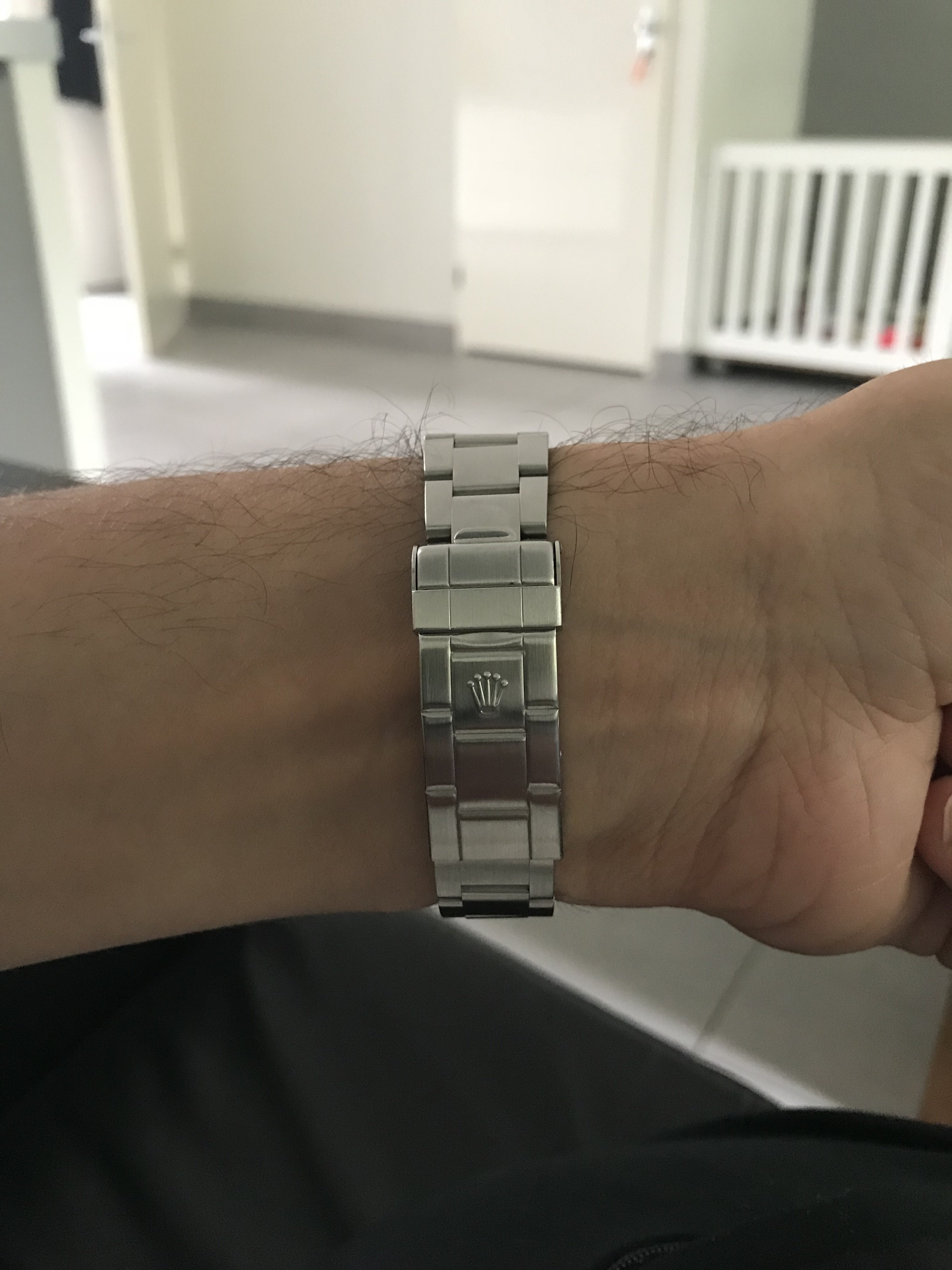

Na de schakel die ik aan het begin had verwijderd weer terug te hebben geschroefd en de band weer te hebben gemonteerd, kon ik genieten van het eindresultaat.
Stukken beter, oniedan? Een kind kan de was doen.

Hoe ziet de aansluiting er uit tussen de geschroefde schakel en de laatste vaste schakel? Is daar qua grootte niet een grote overgang?
Nee
