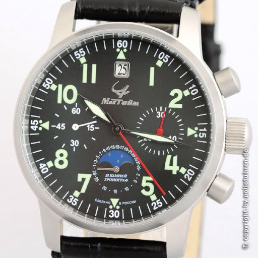

Zijn er eigenlijk ook moonphase horloges met een wat sportiever uiterlijk? Volgens mij zijn het namelijk in de regel dresswatches die een moonphase hebben. Of kijk ik niet goed genoeg?
Er is een speedmaster met moonphase.
(foto van chrono24)
En zo zijn er vast nog wel meer te bedenken.
Groeten,
Martin
Zoiets is inderdaad wat ik bedoel!
Erg mooi!
