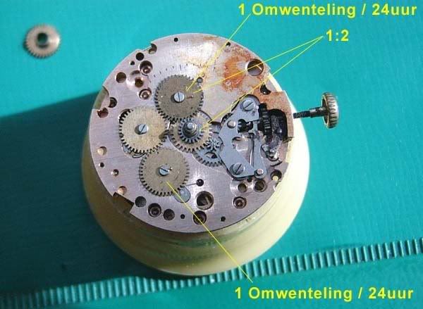

Dat is redelijk simpel uit te leggen: een dag/nacht indikatie is een schijf die 1x per 24 uur ronddraait, en dus aangeeft of het dag (zonnetje: 6.00 tot 18.00) of nacht (maantje: 18.00 tot 6.00) is.
Een maanfase indikator is een schijf die alle maanfases aangeeft (logisch nietwaar) een komplete maancyclus duurt 29,5 dagen, en omdat het simpeler mechanisch te maken is, doen ze bij klokken en horloges 2 komplete maancycli op een schijf die dus in 59 dagen 1x ronddraait.
In de praktijk ziet dat er dus zo uit (ff een slopertje opengetrokken): het uurrad (dus waar de urenwijzer opzit) draait 1x per 12 uur rond, dus als eerste (op een kalenderhorloge) wordt een reduktie van 1:2 gemaakt om de dagen te laten verspringen:

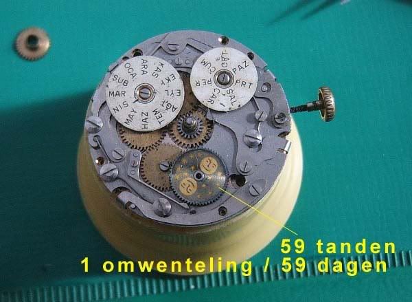

vanaf deze wordt dus een 1:59 overbrenging gemaakt naar de maanfase-indikatieschijf, dit gebeurd met een 59-tands tandrad rond het schijfje zelf; 1x per 24 uur verspringt het maanfase-rad 1/59 deel door het pennetje op het tussenrad:
Na 59 dagen is het schijfje 1x rond gegaan en heeft dus 2 maancycli aangegeven.
Doordat er in de wijzerplaat die typische uitsparing zit kun je de maanfase zien die op dat moment aanwezig is.
