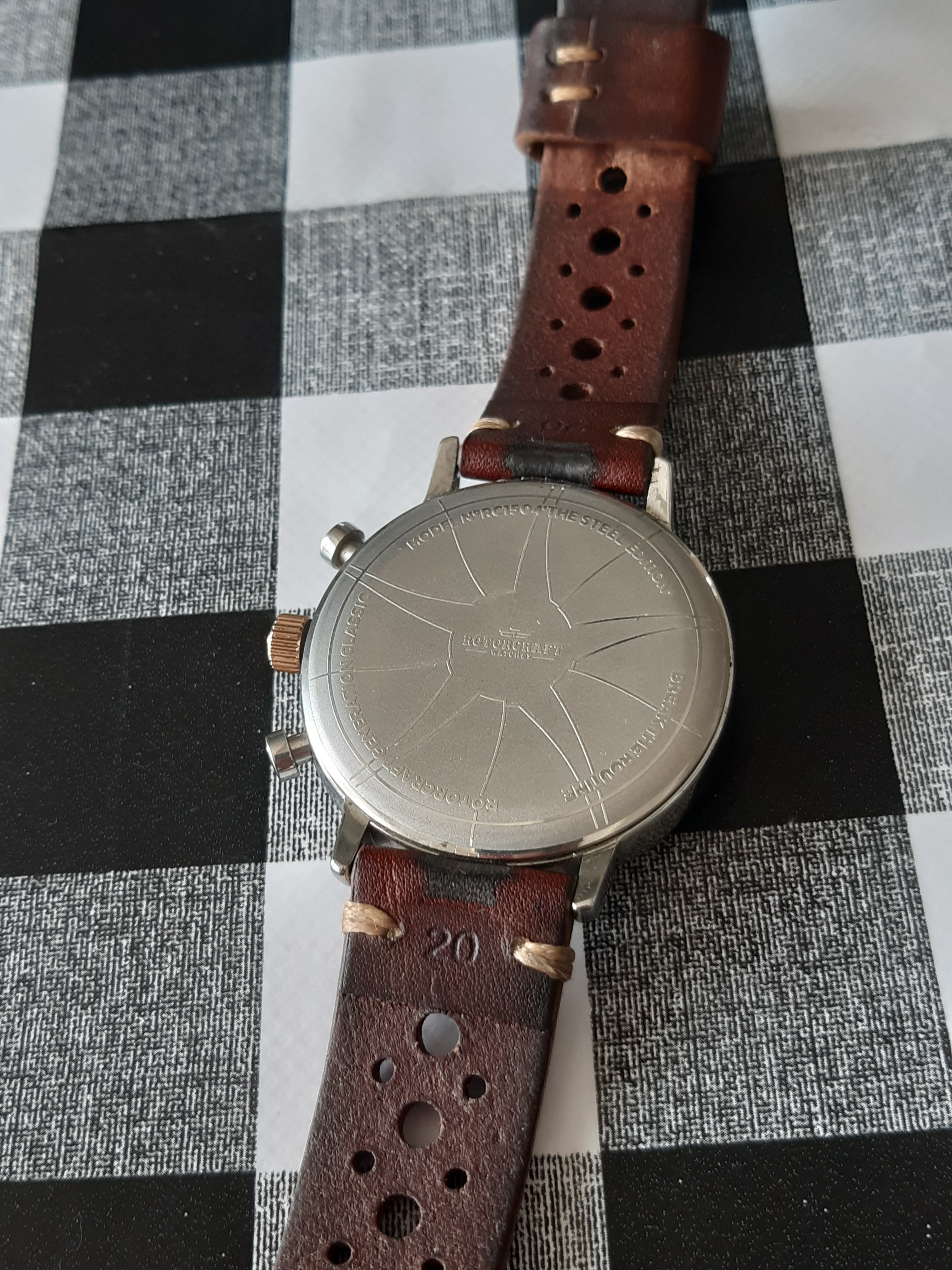

Mijn vader droeg altijd een Rotorcraft met blauwe sunburst en quartz uurwerk (voor menig horlogefanaat weinig spannends maar voor hem zijn geliefde sieraad). Bij aanschaf vertelde ik hem over de wondere wereld van leren banden en de magische lookveranderende krachten die een band kan hebben. Ik hoopte hem een klein kijkje te geven in mijn wereld als horlogefan. Dit sloeg aan en hij vroeg mij een selectie banden te maken zodat hij iets te kiezen had. Uiteindelijk werd het rally band die bij watchgecko besteld moest worden. Eenmaal band verwisseld was mijn pa de wereld te rijk, heerlijk gevoel is dat dan zo als horlogefan.

Eenmaal het horloge er bij te hebben gepakt probeerde ik, zo vakkundig als een leek der horlogemakerij kan, een diagnose te stellen van het begane ongeluk. “Oké. 2 losse subdials, verstrengelt in de wijzers. Oeps, ook 2 losse indices en licht verbogen wijzers”.
Geconcludeerd dat 2 paracetemol en een pleister in dit scenario niet opgingen begon ik maar met de chirurgische ingreep.

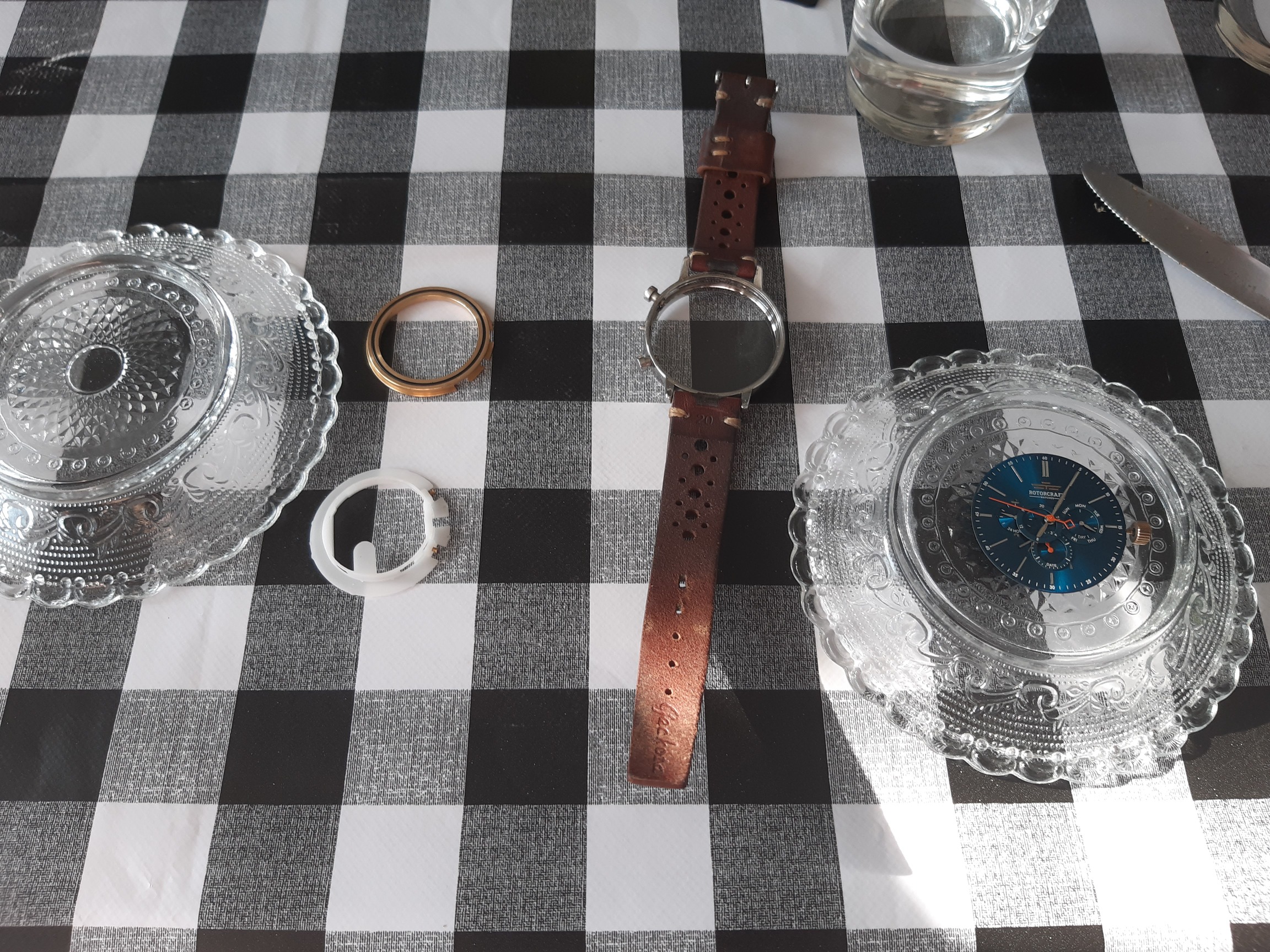

Horloge eerst maar eens open, klikdeksel was makkelijk open te krijgen, spacer eruit en proberen het uurwerk met dial eruit te prutsen met mijn pizzames. Gelukt!
Tot mijn verbazing ontdekte ik dat het een Epson uurwerkje was. Ik meende eerder eens gelezen te hebben dat dit verbonden was aan Orient.
Nu eerst de dial met het uurwerk maar een plekje geven op mijn gebaksbordje.

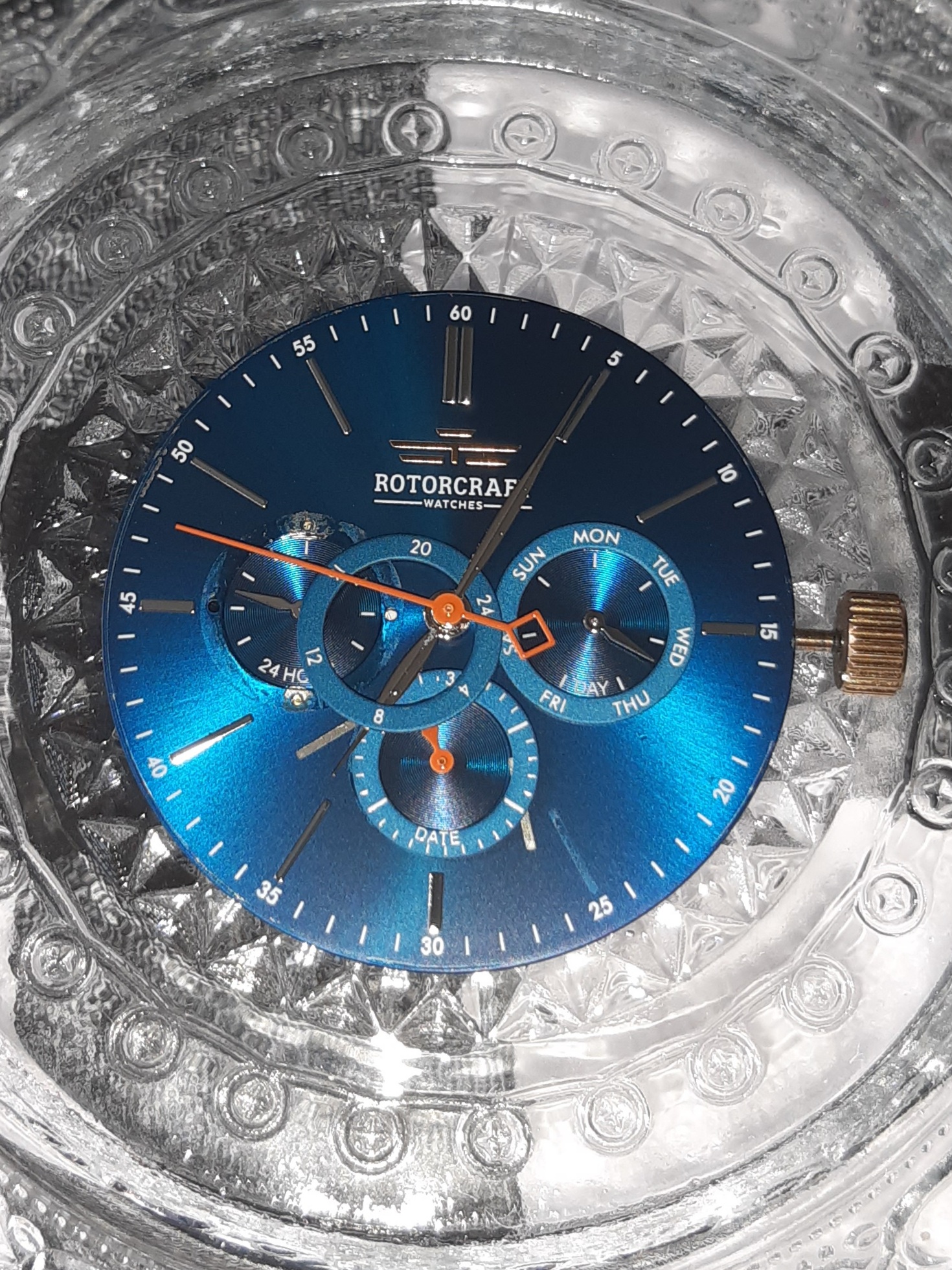

Vervolgens de wijzers doorgedraaid totdat ze allen met de neus dezelfde kant op wezen. Subdials uiterst voorzichtig erom heen geleid alsof ik met een zenuwspiraal aan het spelen was. Yes, gelukt!

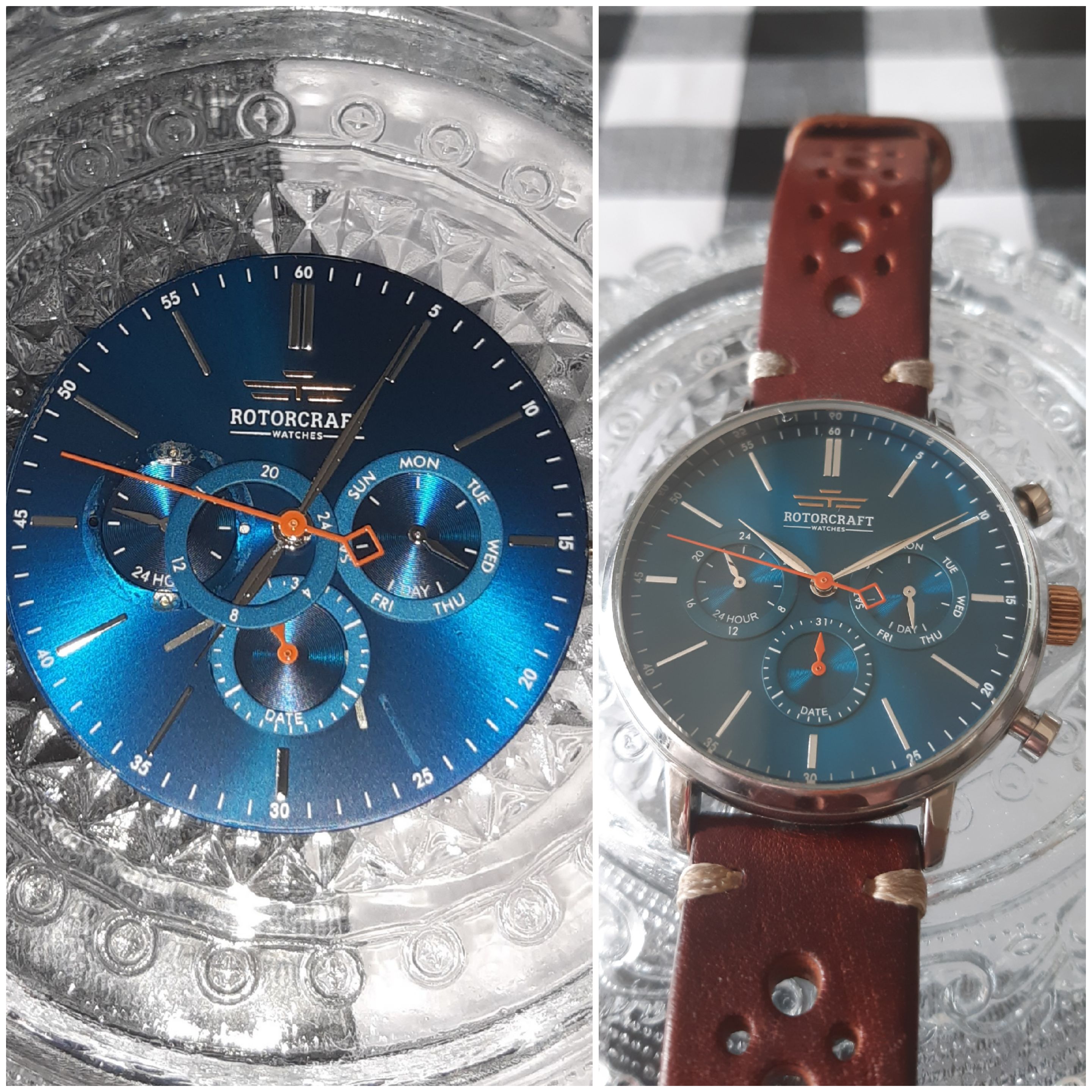

Uiteindelijk na de subdials en losse indices dices te hebben verzameld geprobeerd met het mosterdplakband de subdials te drukken in de plakrand. Met de gedachte dat er wel plaksel op de subdial zou over blijven. Vervolgens dezen netjes op hun plek geplaatst. Hierna de indices. Deze hadden geen nokjes zoals de subdials dus maar wat betere tape gepakt. Ook dit ging dikke prima. Met het after eight papiertje ze verschoven op de dial. Dit zodat ik de dial niet zou beschadigen met mijn nagels. Vervolgens goed aangedrukt met hetzelfde papiertje en blij dag het op z’n plek bleef zitten.
Ondertussen was mijn vader door vermoeidheid naast me in slaap gevallen en kreeg weinig mee van mijn ijverige gepruts.
Ik blijf lekker aanmodderen en boog de wijzers ook nog even naar “originele staat”. Kroon een paar zwiepen gegeven om te checken of niets elkaar zou raken en dat ook weer klaar.

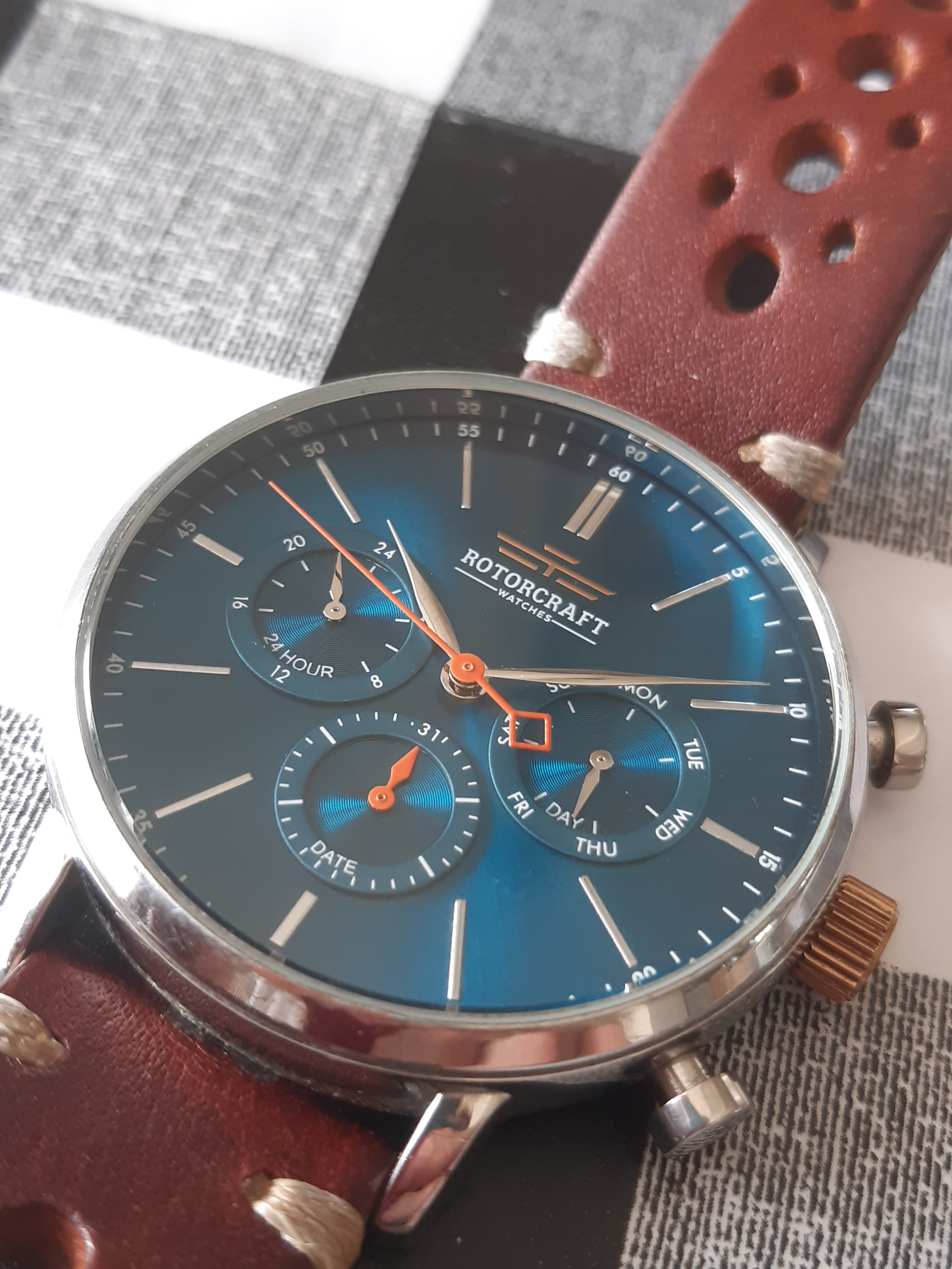

Als laatste nog even de microvezel doek door de binnenkant van de kast en glas, uurwerk met dial, spacer en achterdeksel weer geplaatst en uitgelijnd, en klaar is Kees!
Toch enigzins vol trots, dat ik voor het eerst een horloge open heb gehad en op mijn manier er aan gewerkt heb, wekte ik mijn vader en liet ik hem zijn geliefde horloge zien. Vol verbazing keek hij mij aan en zei hij “het is je gewoon gelukt!”.
Hij heeft 'm gelijk omgeslingerd en glimlachte weer bij het kijken naar zijn horloge. Onbetaalbaar!
Het resultaat + voor en na :point_down:
Nu nog een batterijtje erin (eruit gehaald bij de verhuizing omdat de wijzers door probeerden te tikken en een poging deden swerelds eerste “mandaladial” te maken) en hopen dat alles intern nog werkt.
