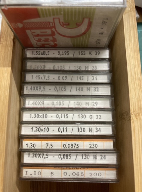

Enige tijd geleden heb ik wat horlogemaker spullen gekregen uit de jaren 70. Daar zaten ook veren bij. Maar daar staan dan toch weer andere getallen op.
Bijvoorbeeld 1.30x10 - 0,11 / 130 N 34. Het eerste deel staat denk ik voor hoogte veer x diameter veerton - dikte veer. Maar dat tweede deel snap ik niet. Een lengte van 130 lijkt mij onlogisch. En wat betekenen dan die letters. Iemand enig idee? :sweat_smile:

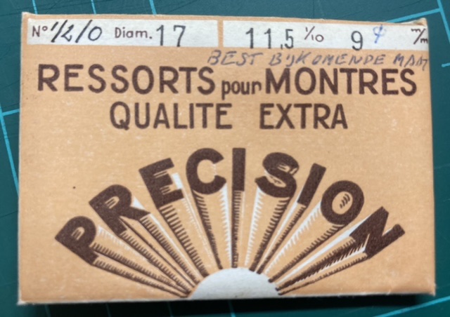

Nog leuker is deze:
afbeelding
Met de opmerking “ best bijkomende maat”. :face_with_raised_eyebrow:

Feest. Geen uniforme code dus. :slightly_frowning_face:
Deze Resorts Precision zijn niet blauw. Maar ik heb wel originele gruen mainsprings uit de jaren 30. Kun je op een timegrapher zien dat een veer minder kracht heeft? Hoe merk je het?

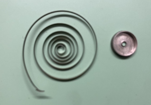

Een goede veer heeft een S-vorm als hij uit de ring is. Een slechte heeft een spiraalvorm
Maar oorspronkelijk hadden blauwe veren toch sowieso geen S vorm?
Dank! Daar worden mijn veren ineens een stuk bruikbaarder van. :slightly_smiling_face:
Dan zou deze oude veer dus nog ok zijn qua vorm (behalve dat ie niet vlak meer is :face_with_hand_over_mouth:).
