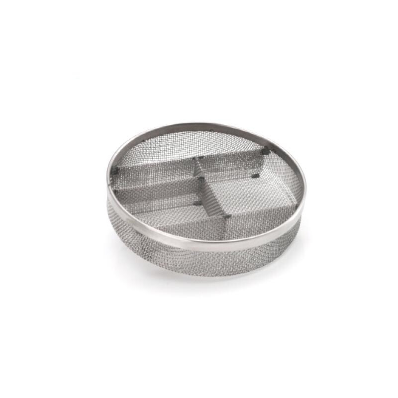

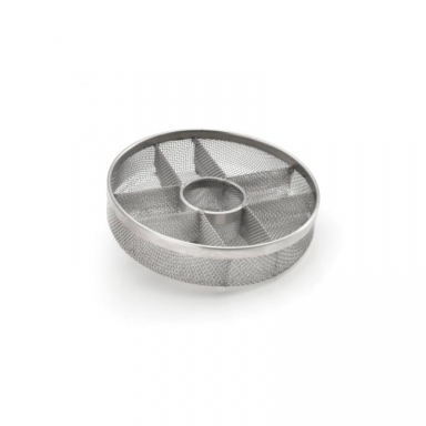

Ik heb nog wel een paar van die mandjes. Wat is redelijk. €15,- per stuk ?
Dat is heel redelijk inderdaad. Passen die “lage” mandjes in de “grote”? Dan zou ik wel geïnteresseerd zijn in een combo van grote mand + 3 “lage met tussenschotten” + deksel.
Ja ze passen in elkaar. Zal zo een foto uploaden. Volgens mij heb ik een aantal van dit soort setjes (2 a 3)
Zeker geïnteresseerd dan. En glazen potten kosten een peulschil via flessenland.nl - ik zit niet vast aan een machine-specifiek formaat - dus dat zit wel snor :grin:
