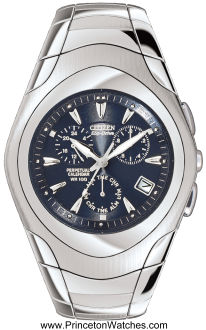

Is er verschil in gangreserve tussen de verschillende Eco-drives ? of is een eco-drive-een-eco-drive
En wat bedraagt die gangreserve dan ?
Het horloge dat ik op oog heb wordt al lang niet meer gemaakt; hier heb ik er een foto van gevonden; het is de eerste foto:
http://www.seiko5ers.com/BJ9031-58L.htm
