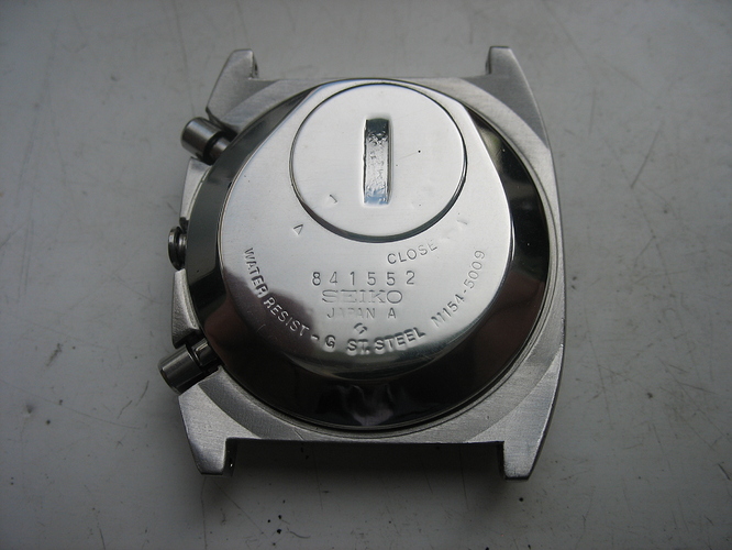

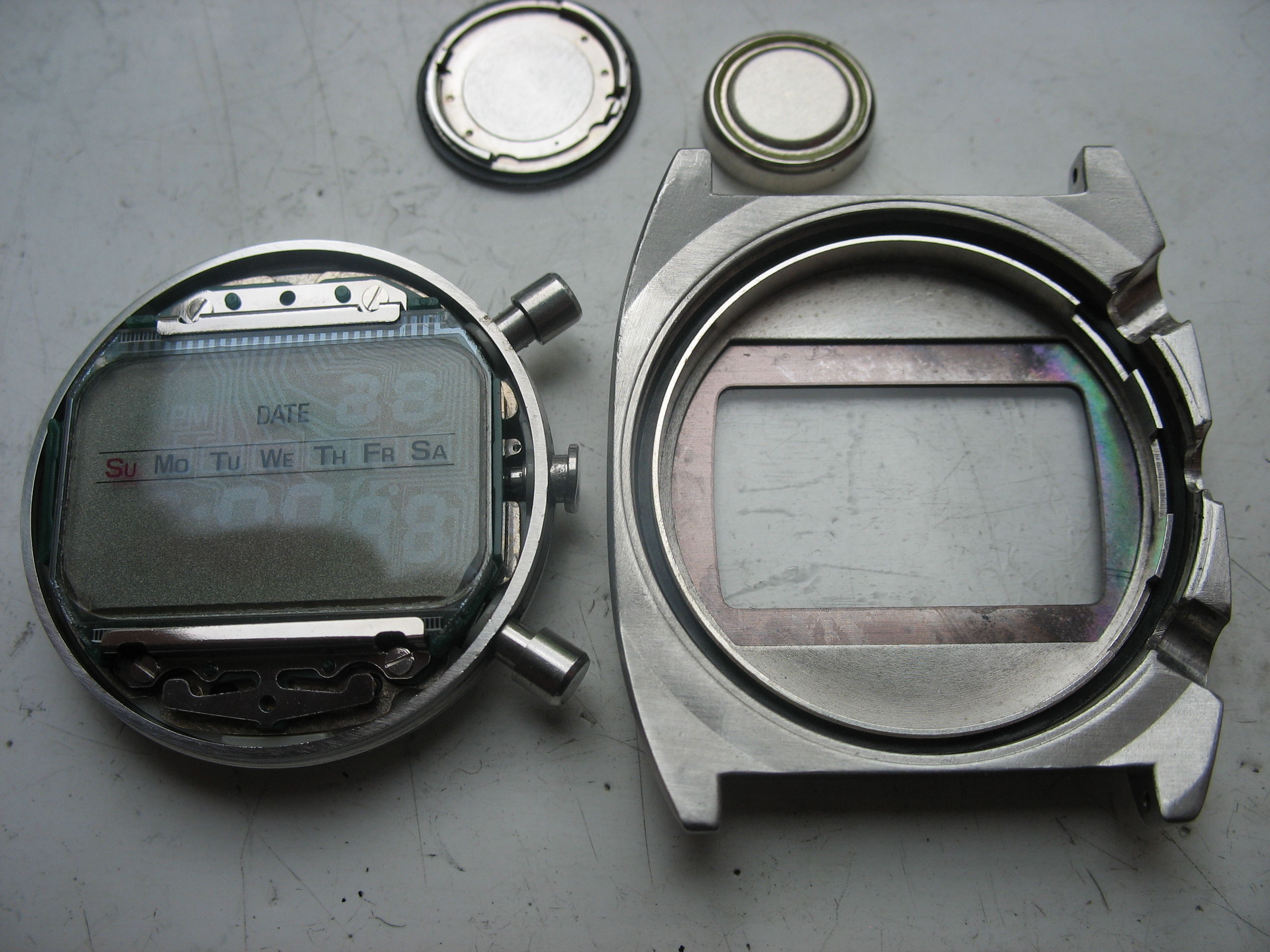

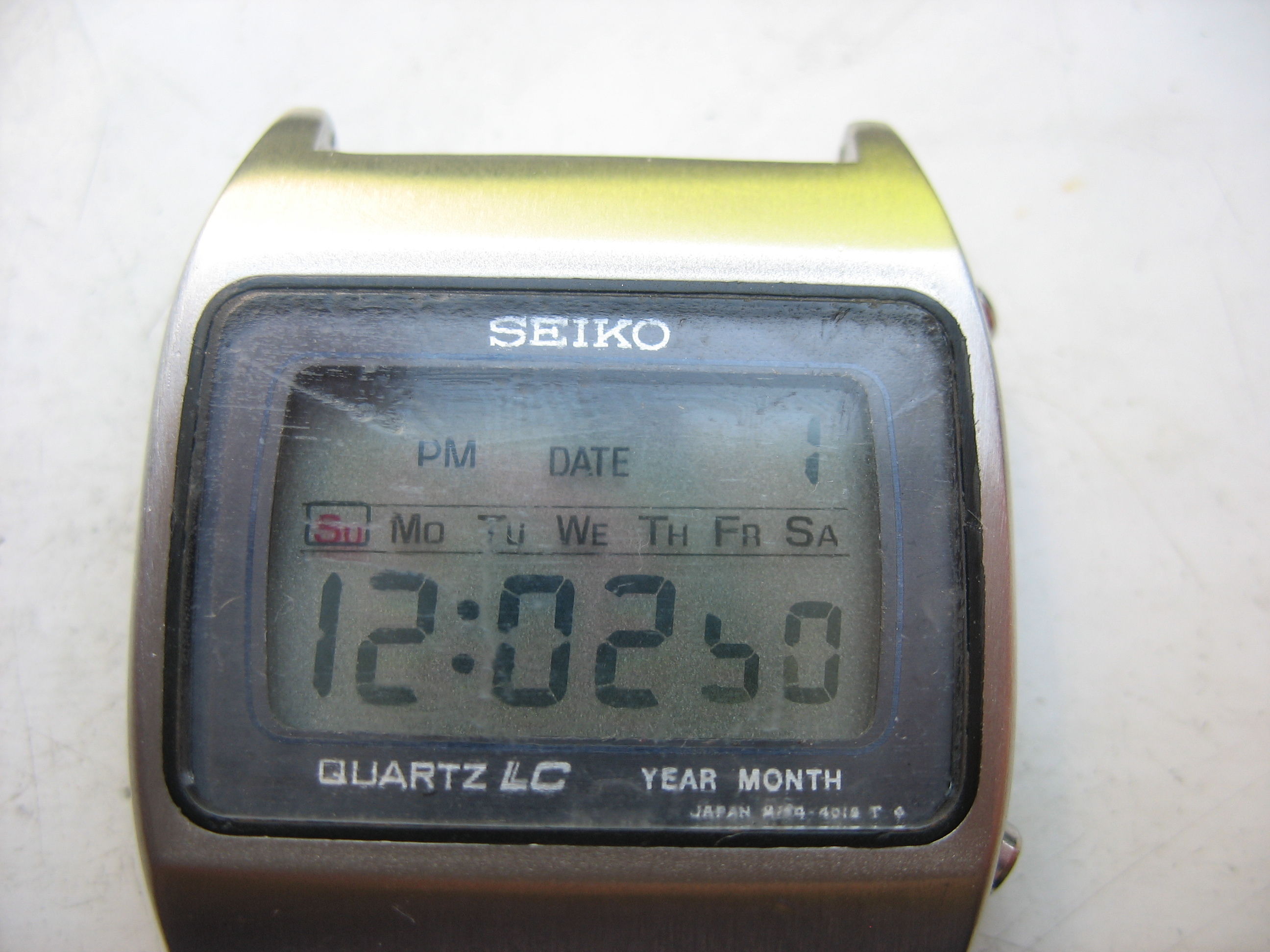

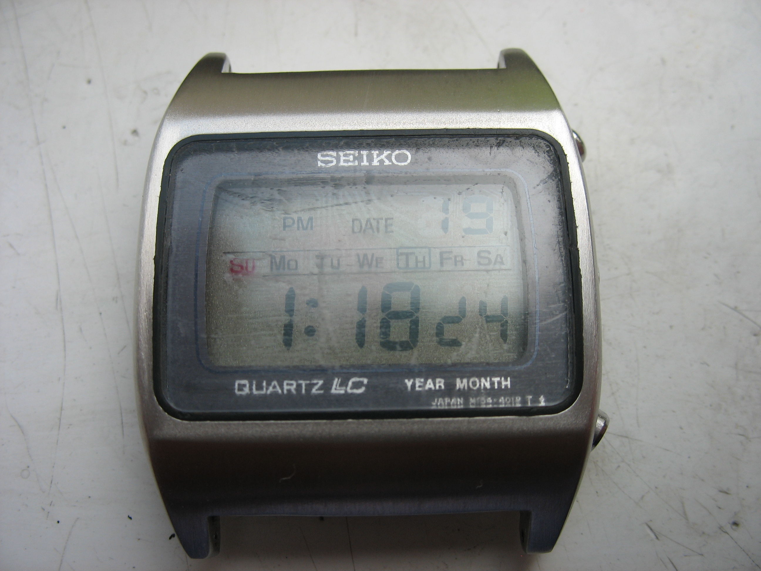

Onlangs kreeg ik dit digitaal horloge aangeboden om het eens na te kijken.
Er waren twee Ledjes van de cijfers niet meer geactiveerd.
De tientallen cijfer van de secondenweergave.

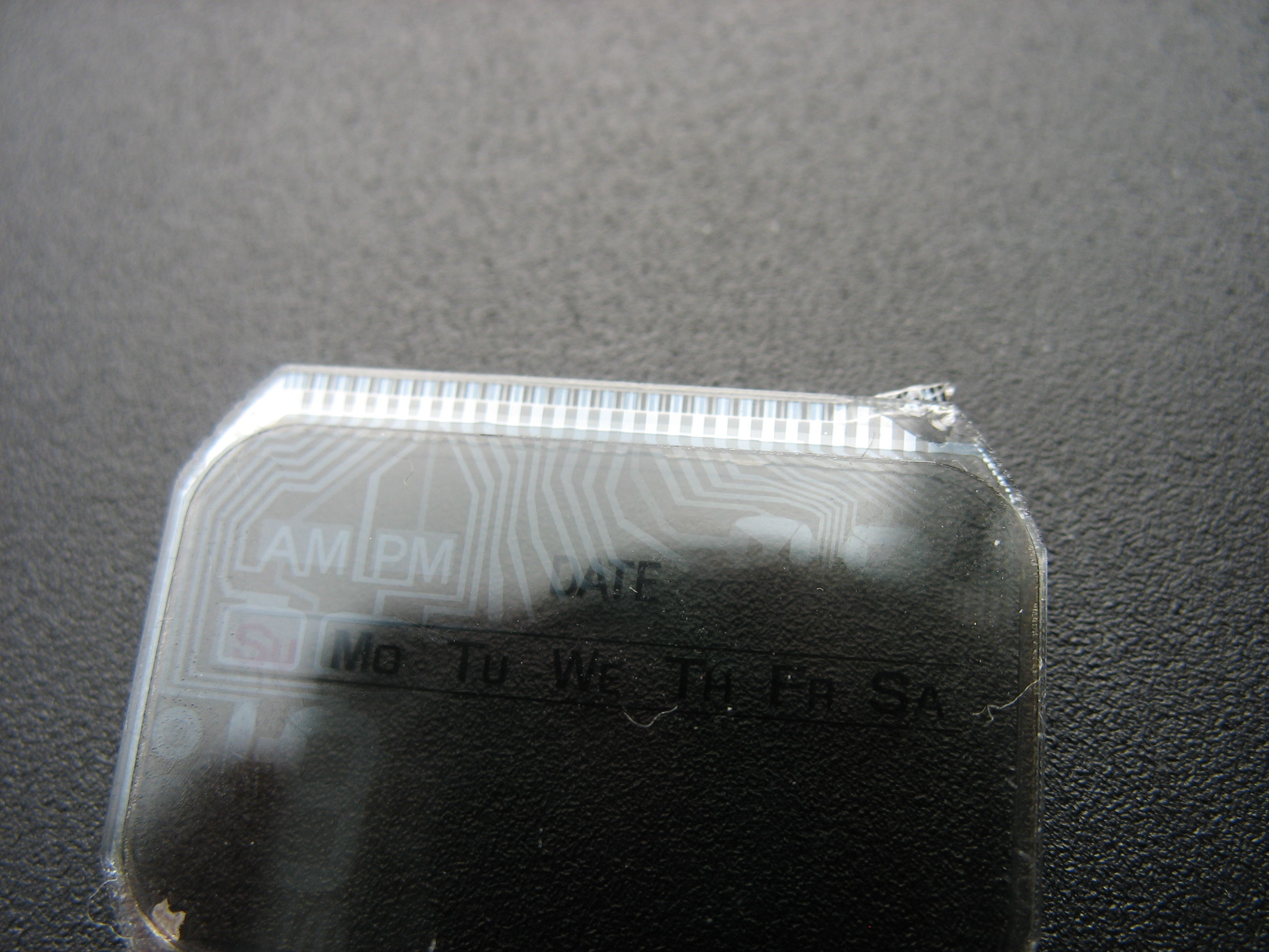

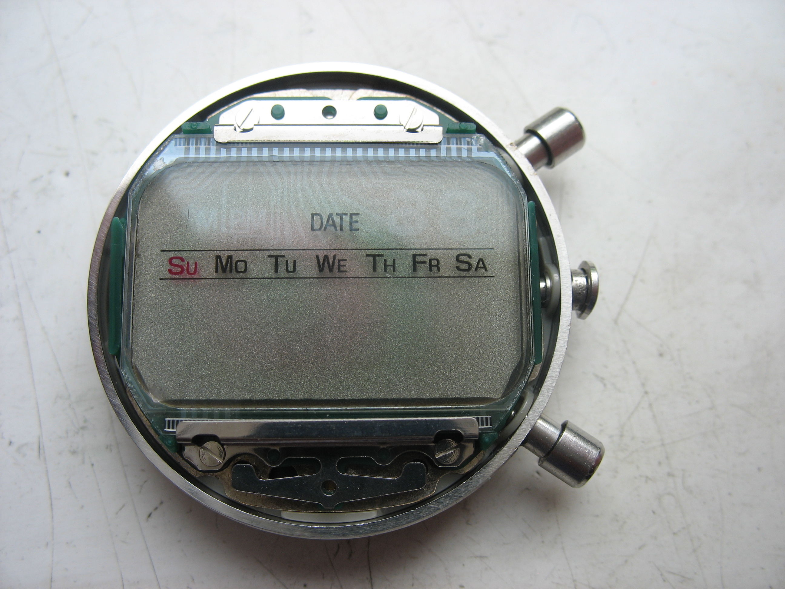

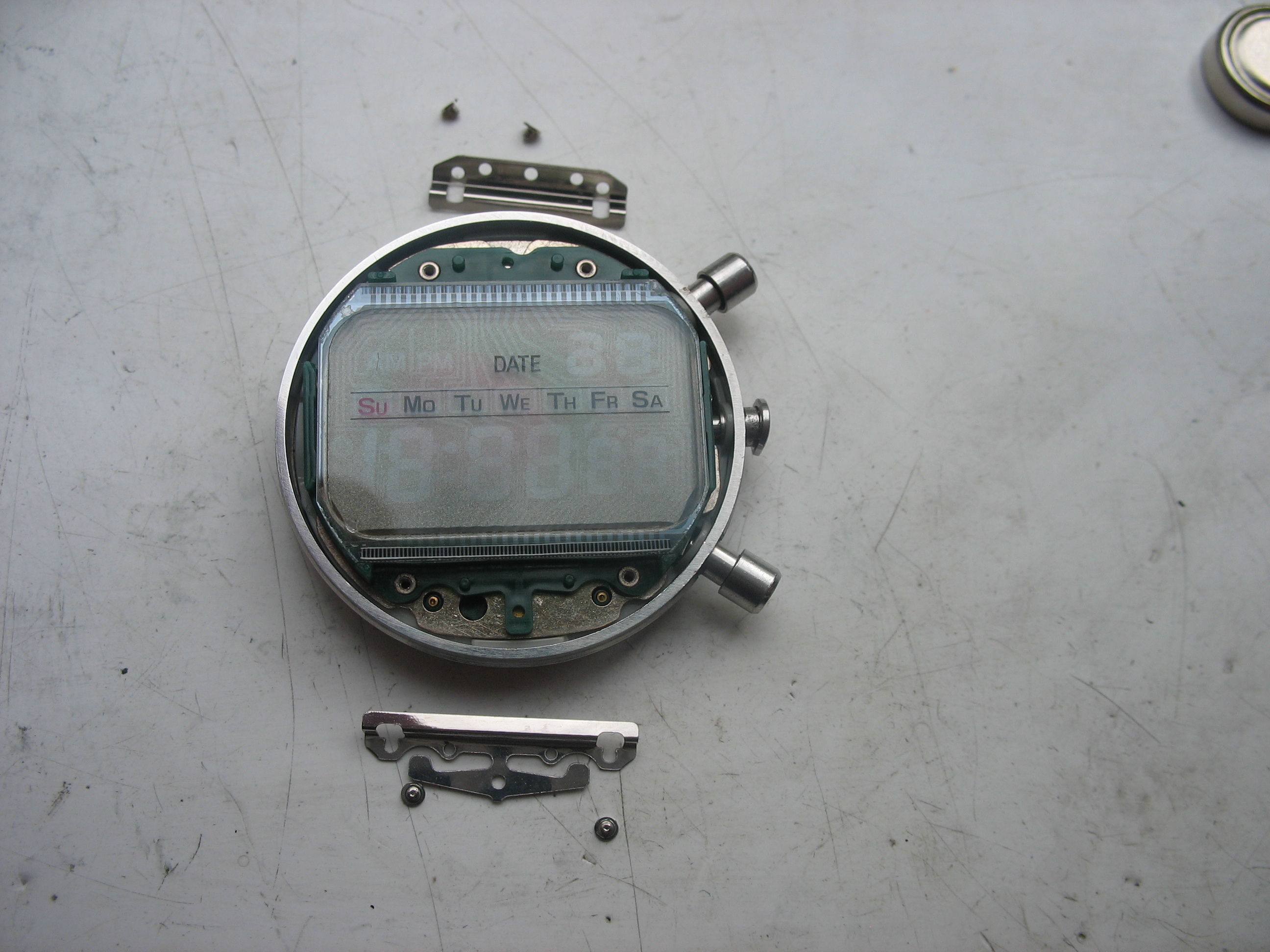

Bij de laatste foto’s is de oorzaak van het defect al gevonden en te zien, Bij het verwijderen van het led-display is een schroevendraaier of iets anders in de rechter bovenhoek geplaatst om het los te wrikken. Dat is waarschijnlijk wel gelukt, maar het hoekje met de contacten werd daardoor beschadigd.
Bij deze foto is duidelijk waar te nemen dat de twee rechtse contacten van de bovenste rij beschadigd zijn.

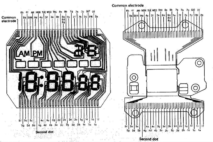

De uiterst rechtse (2a) geheel en de twee van rechts (2f) is half verdwenen.

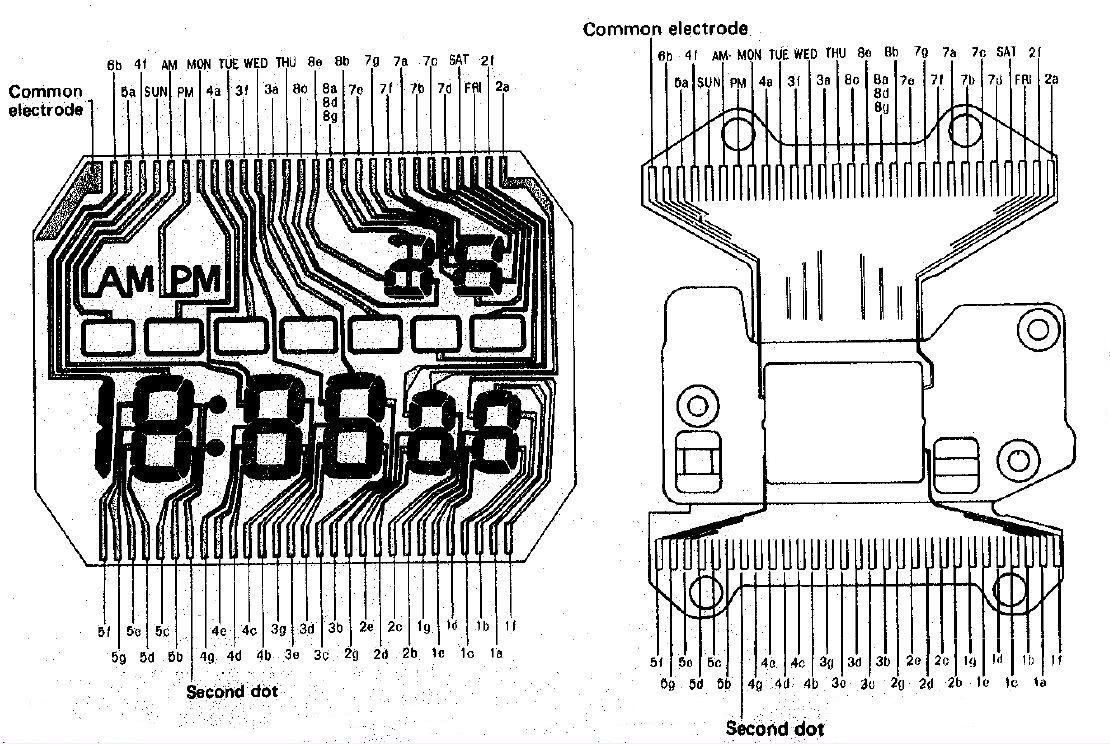

Even ter verduidelijking: je ziet in de bovenste rand van de rij contacten een witte streep lopen.
Boven de streep zijn de contacten vrij, eronder zitten ze tussen twee lagen glas.
Uiteindelijk was er nog één ledje (2f) te redden. De meest rechtse niet meer.
Het contactje is volledig weggebroken.
Zo zie je maar weer hoe voorzichtig je moet zijn.
