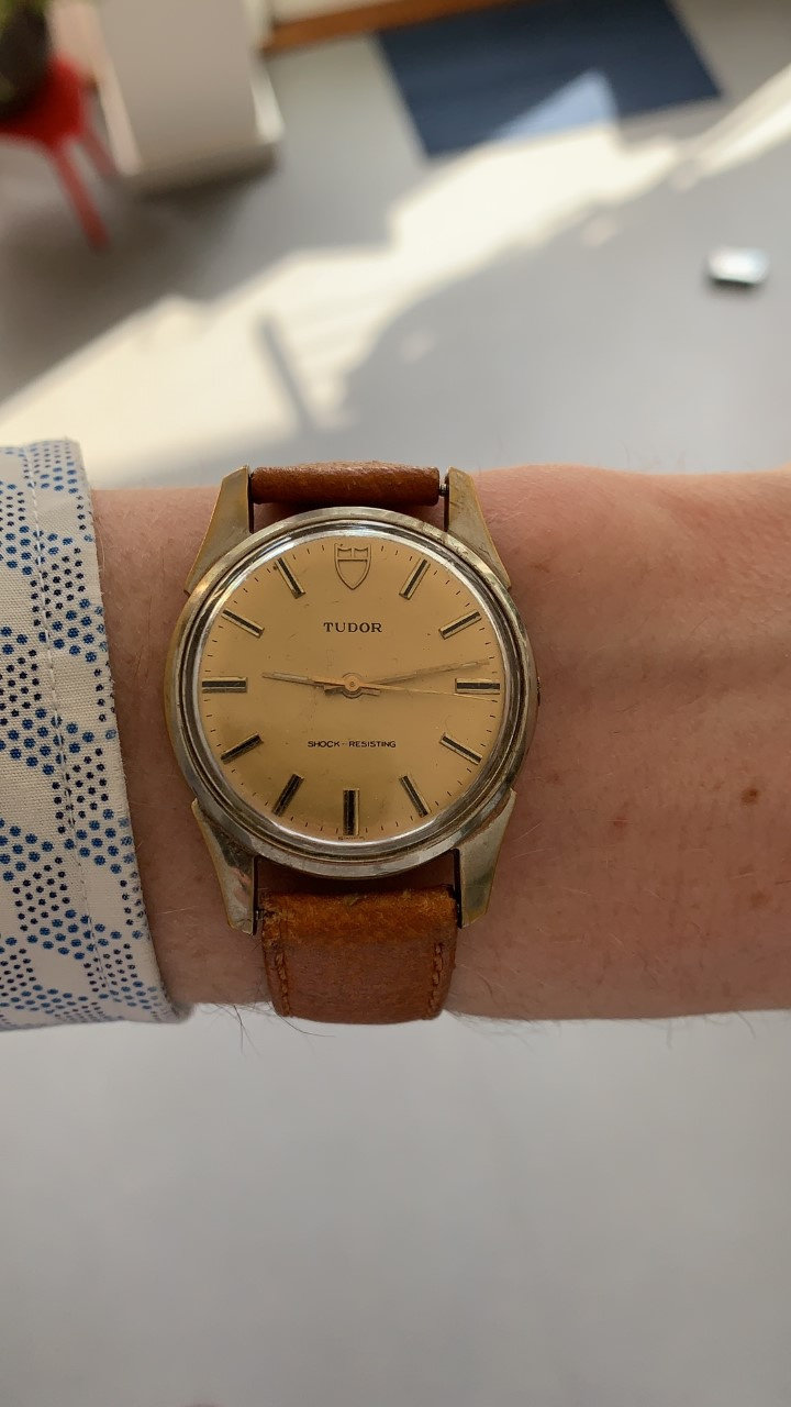

Ik heb een vraagje over een net aangeschafte Tudor.
Er zit geen kroon aan, en volgens mij ontbreekt de stam ook. Nou wil ik om de goeie onderdelen te kunnen vinden (op bijvoorbeeld Ebay weten welk uurwerk (nummer/type) er in zit.
De omschrijving van de verkoper was Manual Tudor Oyster 1976 - 34mm
Wie kan me helpen? :slight_smile:

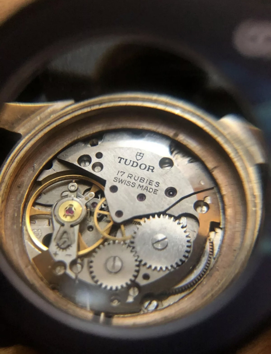

Het deksel is helaas niet origineel, dus dat vertelt me weinig. Dit is wat er op het uurwerk te lezen staat, ik word er niet heel veel wijzer van als ik eerlijk ben :grin:
Ik zie een S, wellicht AS en een 0, staan er nog meer cijfers voor?
Voor de TS, het gaat om wat er in het schildje staat (dat is het merk) en wat er onder de balans staat (dat is het type).
ETA uurwerk, caliber staat onder de balansband maar volgens mij een 2750
Die kastvorm is niet typisch jaren zeventig, eerder jaren vijftig.
Als ik zie hoe het uurwerk in de kast hangt heb ik zo mijn twijfels of de kast überhaupt wel origineel Tudor is, zeker ook omdat het achterdeksel ook al niet origineel is. :thinking:
@vouwfietser heeft een vintage tudor handwinder met vergelijkbare lugs, is die eind jaren vijftig of begin jaren zestig? Voor de introductie van het schild als logo?
Dank voor jullie antwoorden. Voor de volledigheid: de kast is inderdaad niet origineel.
