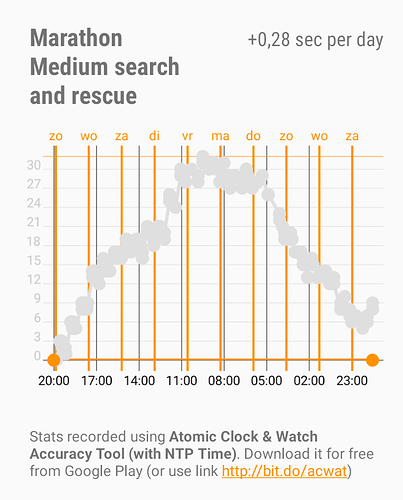

Goed…ik heb het horloge gisteren op atoomtijd gezet en daarna de oplopende afwijking gemeten met eerder genoemde app (want meten is weten).
We zien een mooie (:frowning:) lineaire afwijking ontstaan van zo’n 30-35 seconden per 24 uur. Als ik dus niks doe, loopt het horloge aan het eind van de maand zo’n 10 minuten voor. Dat vind ik eigenlijk onacceptabel…Ik ga dus contact maken met de eerder genoemde horlogemaker om te kijken of dit verbeterd kan worden…

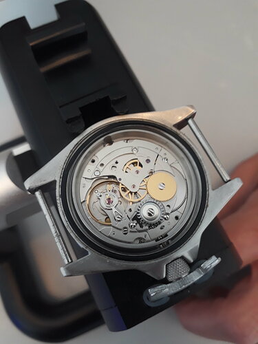

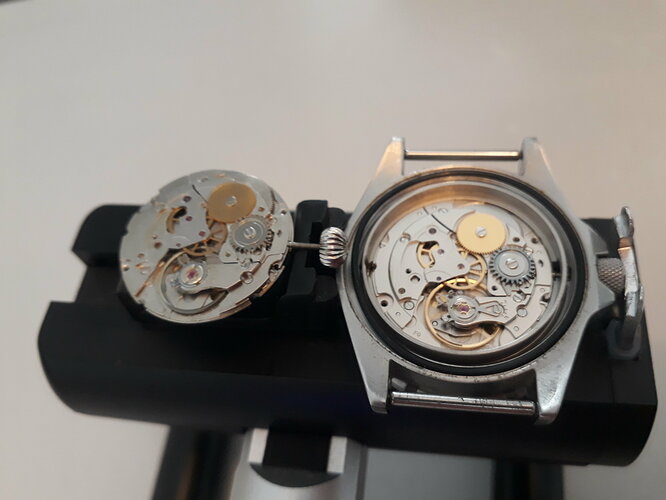

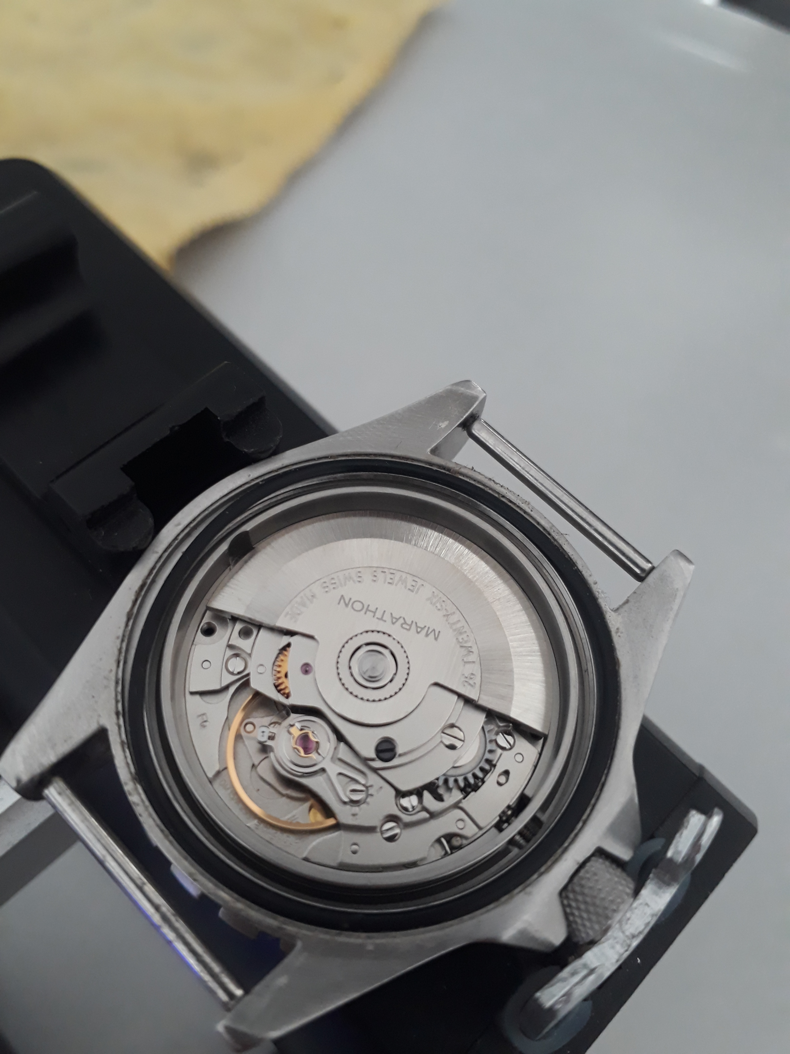

Ls, ben gisteren bij Toke Grutters geweest. Een warm welkom en passie voor horloges. Erg leuk om het uurwerk van binnen te zien en meer te horen over de sw200. Toke bevestigde inderdaad met een Timegrapher dat het horloge 36 seconden voor liep. Door wat bijstellingen en aanpassingen zit ik nu op 3 seconden en hoop binnen de 5 seconden te blijven. Echt fantastisch dat Toke hiervoor de tijd genomen heeft…:+1::+1::+1::+1::+1::+1:.

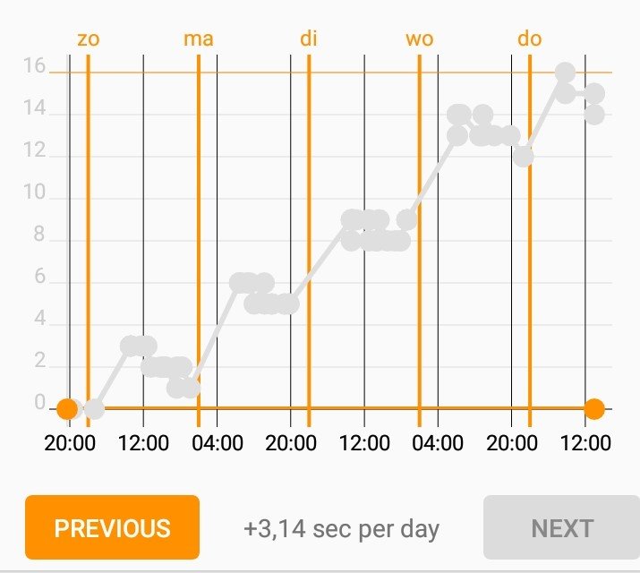

Een kleine nabrander: ik houd het horloge nu sinds een kleine week nauwlettend in de gaten. De nauwkeurigheid is opvallend: iets meer dan 3 seconden per dag. Dat is inderdaad in het bereik van COSC nauwkeurigheid.
