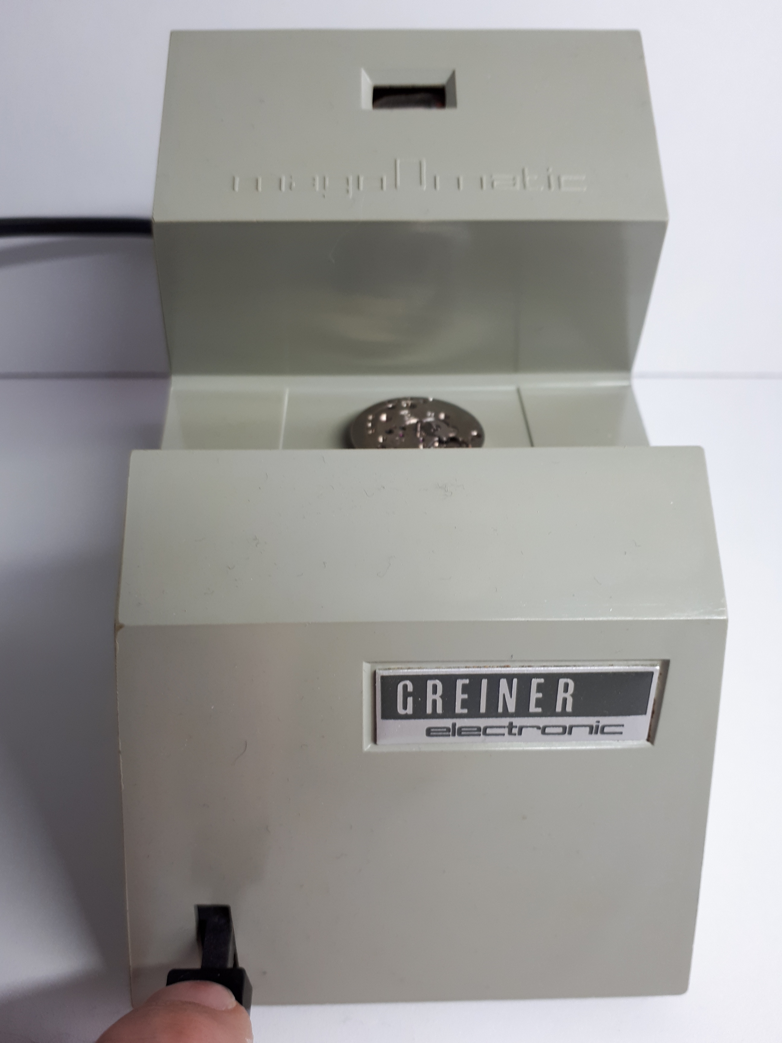

Je zou eens kunnen beginnen om je horloge (hoeft niet uit de kast, band hoeft er ook niet af) bij een kompas te houden. Als de kompasnaald beweegt, hoe weinig ook, is je horloge gemagnetiseerd. Een demagnetiseerapparaat heb je in vele prijsklassen. Ik heb een Greiner maar je kunt ze ook voor een tientje kopen.
Succes!
Ik neem aan de de Greiner het langzaam laten ‘faden’ van het magnetisch veld automatisch regelt? Bij de goedkope modellen moet je dat zelf doen.
Hoi Hans,
Simpeler dan op de Greiner gaat het niet. uurwerk plaatsen, 1 keer op de handle drukken. Uurwerk 90 graden draaien, 1 keer op de handle drukken en al uw zorgen al het magnetisme is verdwenen.
Naar goed Zwitsers gebruik hangt daar wel een indrukwekkend prijskaartje aan.
