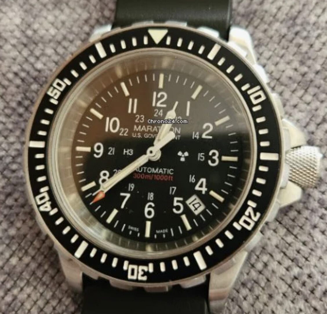

Net een Marathon ontvangen die ik op C24 gekocht heb, blijkt replica te zijn :frowning:
Zat nog een lege kast bij, eveneens fake…

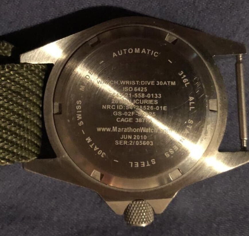

Heel wat GSAR in omloop op eBay ook. Te herkennen aan serie nummer met een / erin!

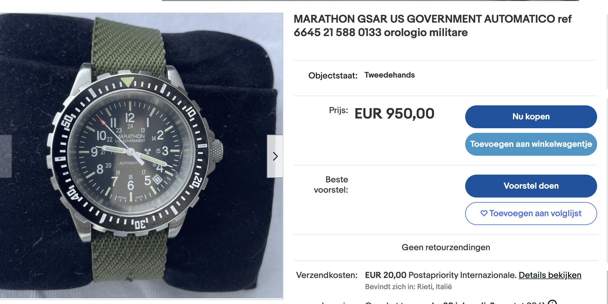

Momenteel staat er daar ene te koop uit Italië, zelfde serie nummer al mijn fake.
Probeer nu mijn geld terug te krijgen, en ondertussen wel een andere GSAR gekocht, deze keer wel een authentieke!
En de eBay advertentie:

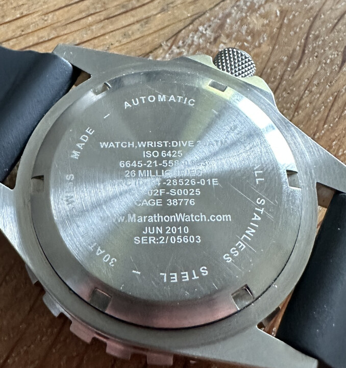

Hi

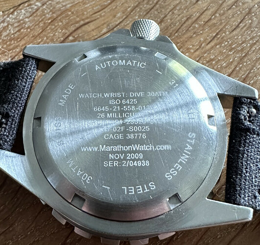

Zijn beiden fake, Marathon gebruikt geen 2/ in serial numbers.
Volgens marathin zijn de kast, dial en wijzerset wel origineel.
Sowieso, JUN 2010 kom overal voor.

Die 2009 klopt gewoon qua kast, bezel en wijzerplaat. De enige indicatie voor fake is de achterzijde! Die variant heb ik nog niet gehoord.
Wel in de oude serie. Ik denk tot de modellen met nieuwe dial ( met seconden streepjes).

Dit kreeg is van Marathon:
*Hello Oliver, *
*So our watchmaker had this to say, the watchcases do look legitimate but the casebacks are from replicas. He suggested that you return the watches, as some of the inner parts may have also been switched. *
If you need any more information, please let us know.
Thanks!
Moet die 2009 achterkant nog eens goed bekijken. Alleen die 2/ kan het niet zijn volgens mij. Maar het feit dat verkoper je dat ding stuurde met een lege fake kast is sowieso een rode vlag en reden voor retour.
Verschilt het graveerwerk tussen de twee achterkanten?
Zo goed als identiek, vandaar mijn twijfels.
