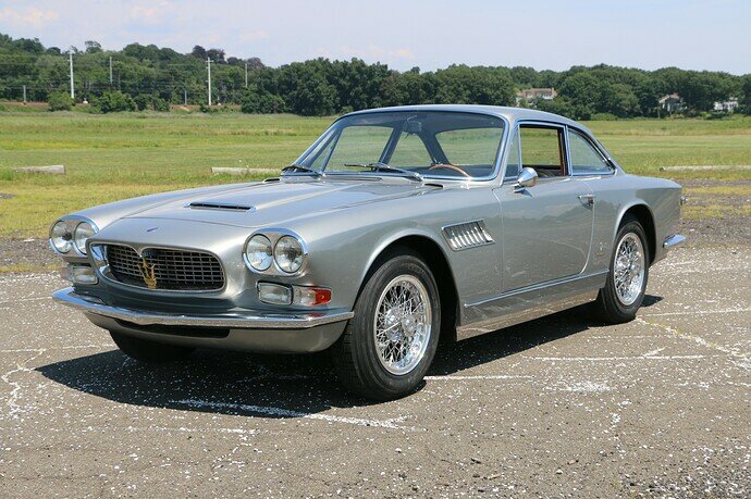

Geen horloge, maar wel een bijzonder klokje. Een vriend van mij is een Maserati Sebring uit begin 60er jaren aan het restaureren. Op de foto’s een soortgelijk model en kleur.
(Foto van internet, auto is nog niet klaar)

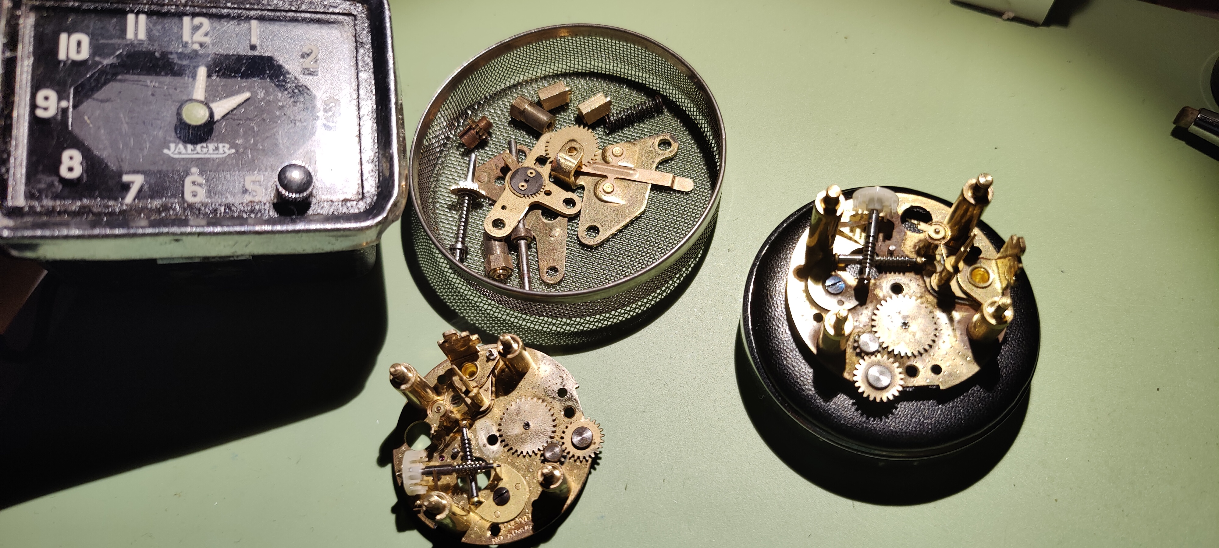

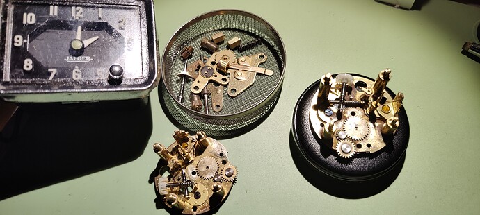

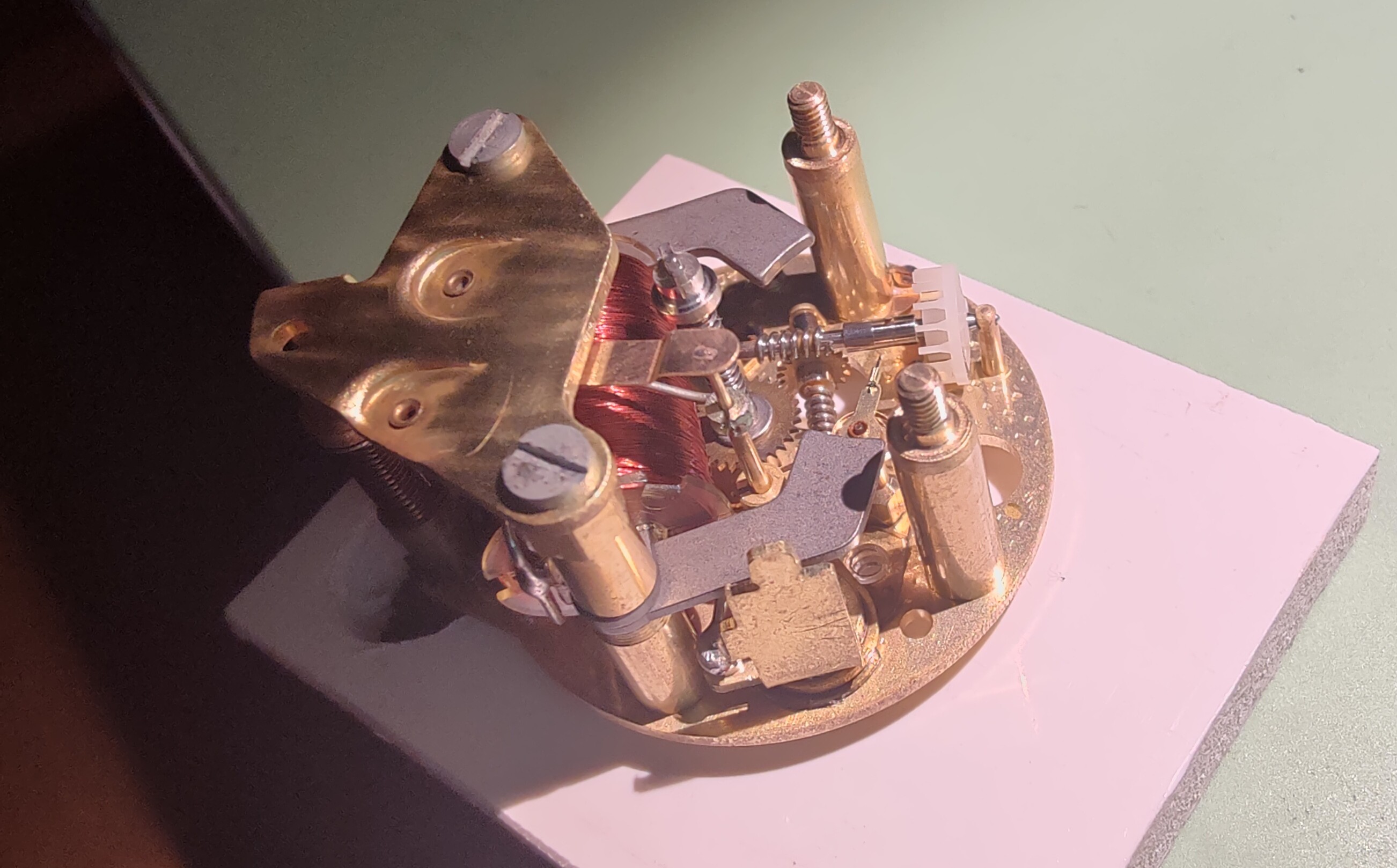

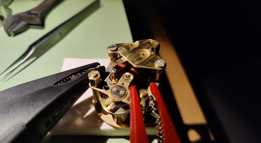

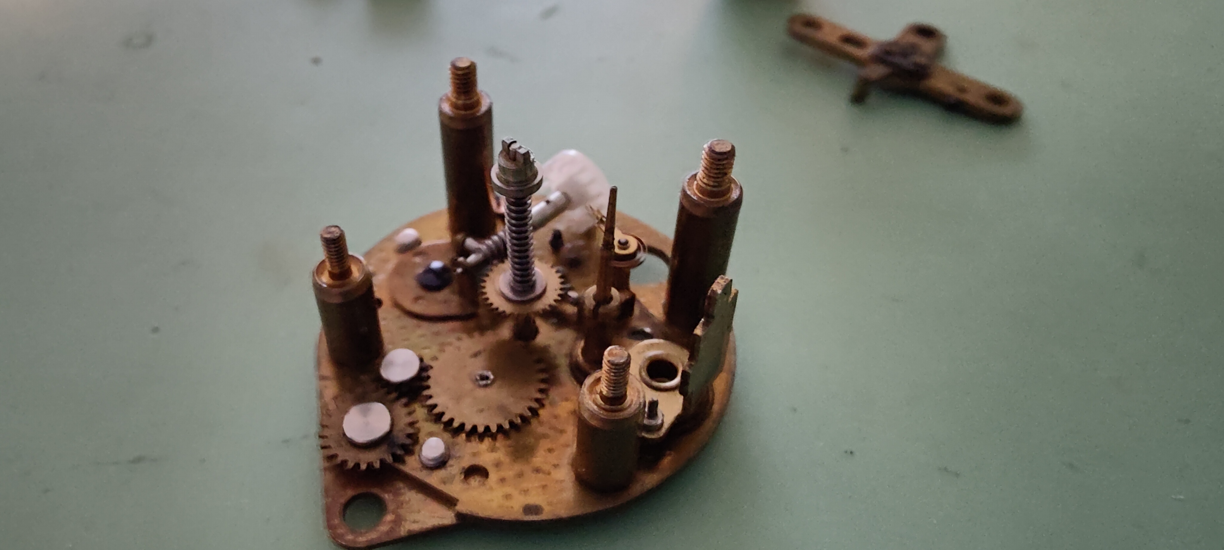

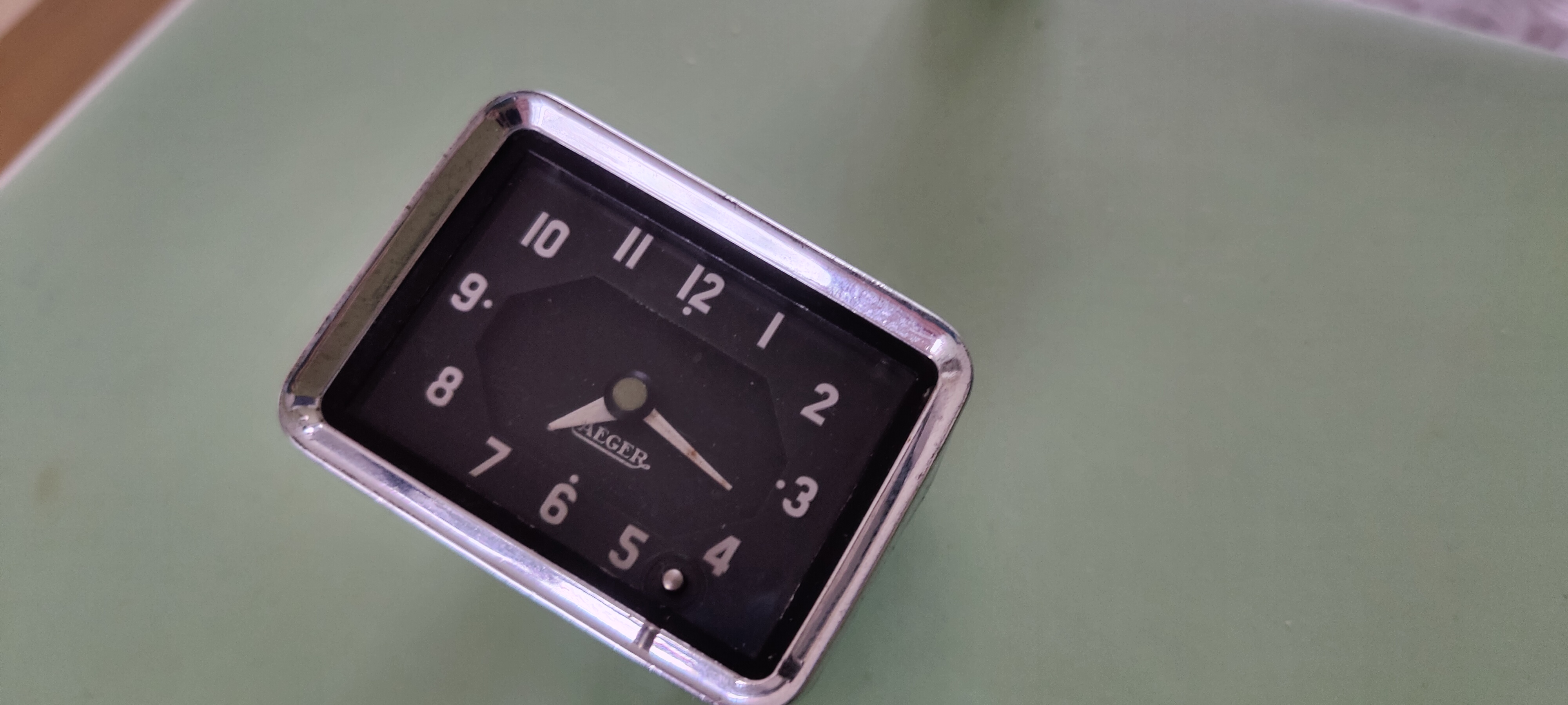

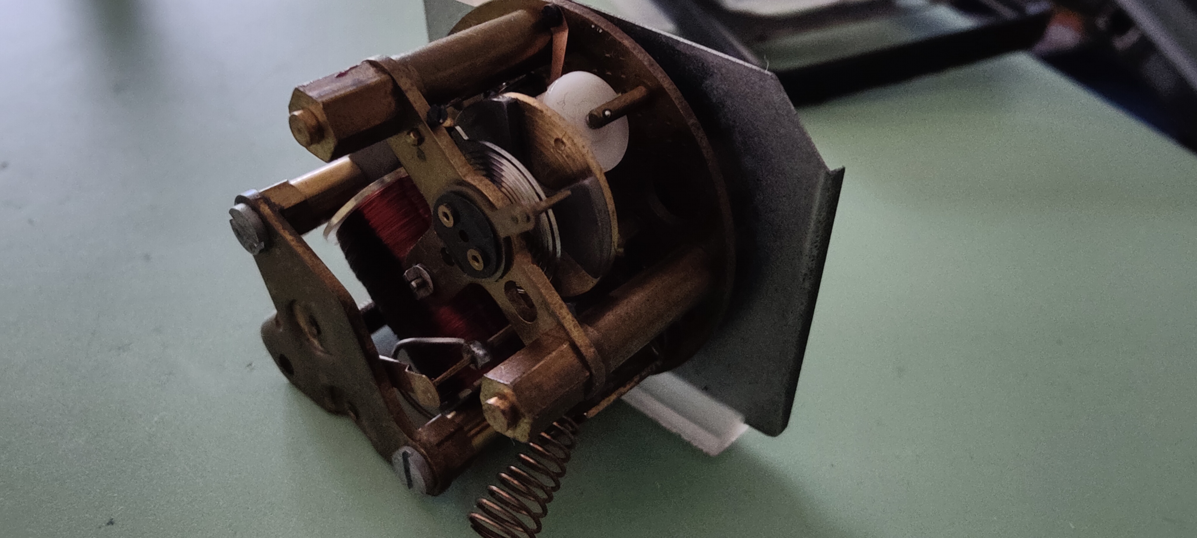

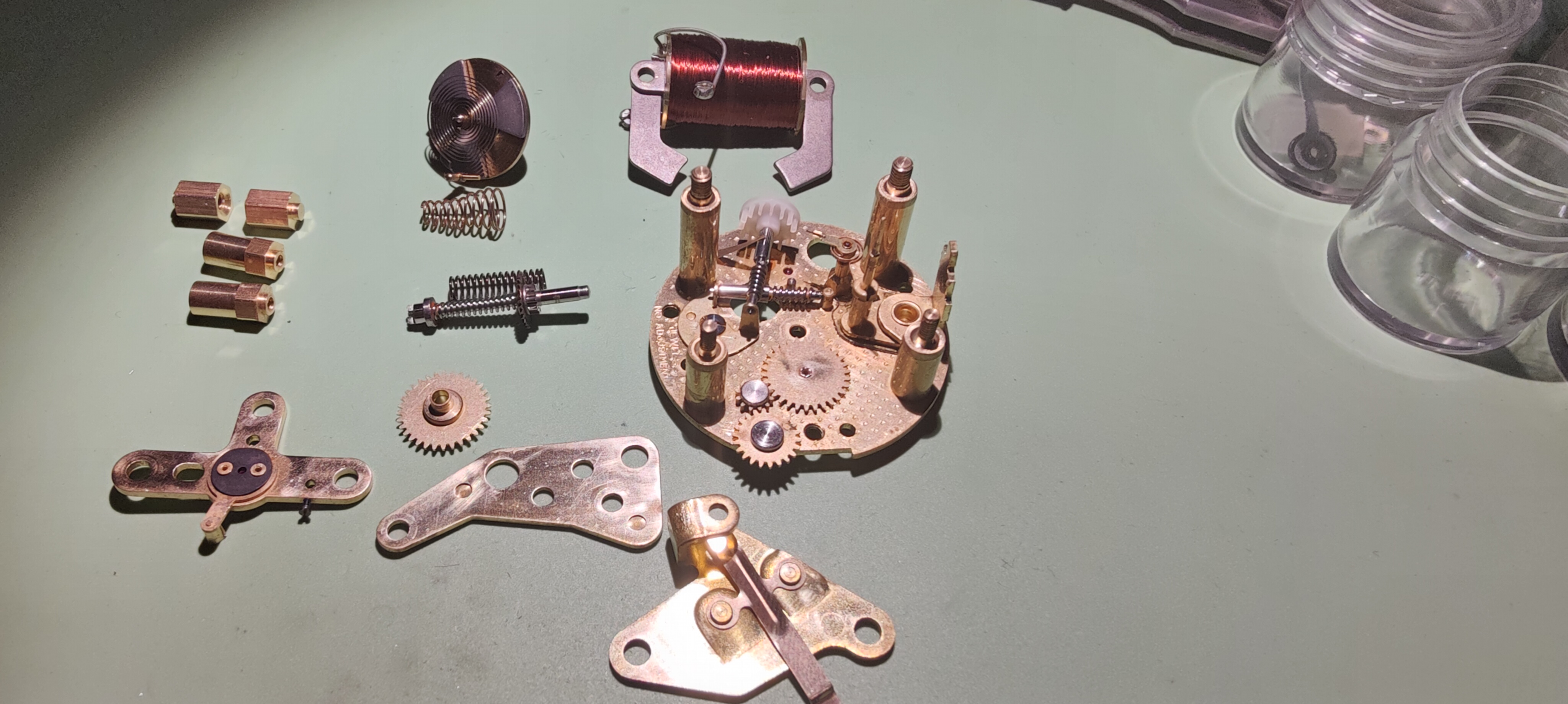

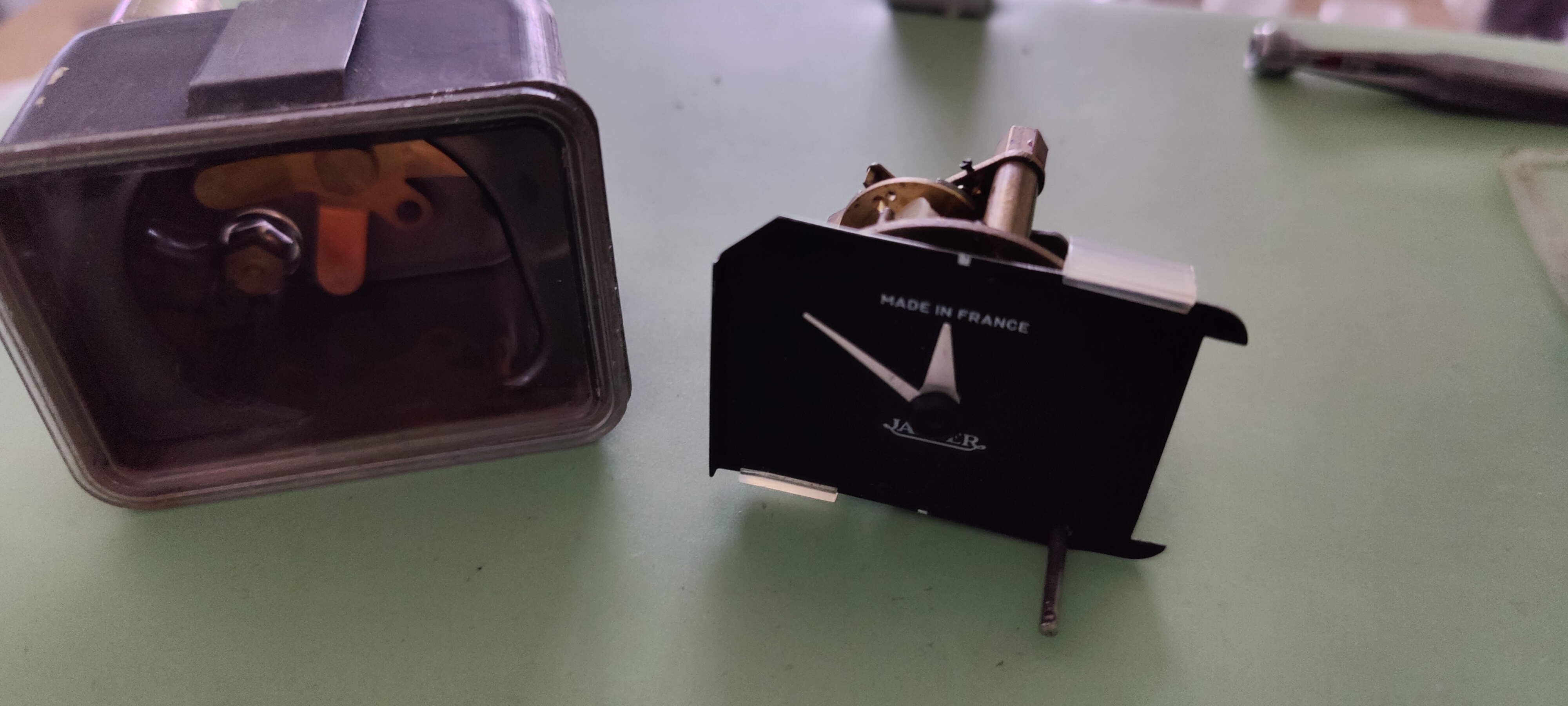

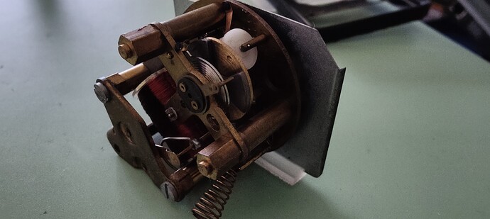

In de auto zit een klokje van het merk Jaeger met een electrisch uurwerkje. Helaas liep het klokje niet meer en daarom deze onder handen genomen. Het was ongelofelijk smerig en heeft in de 60 jaar aardig wat voor zijn kiezen gehad. Het uurwerk is redelijk eenvoudig, geen kapotte onderdelen, dus een schoonmaak- en smeerbeurt volstond.

Goede vraag. Op de wijzerplaat staat “Made in France” en op het uurwerkje staat helemaal geen merknaam.
In de zoektocht naar soortgelijke klokjes is mij gebleken dat vroeger de British Jaeger Instruments Ltd vroeger ook klokjes maakte voor auto’s. Geen idee of de Engelse en de Franse fabriek een relatie met elkaar hadden en of er een Zwitserse relatie is. Dus ik kan geen antwoord geven op je vraag. Ik. En er wel benieuwd naar en ga toch eens op zoek.
