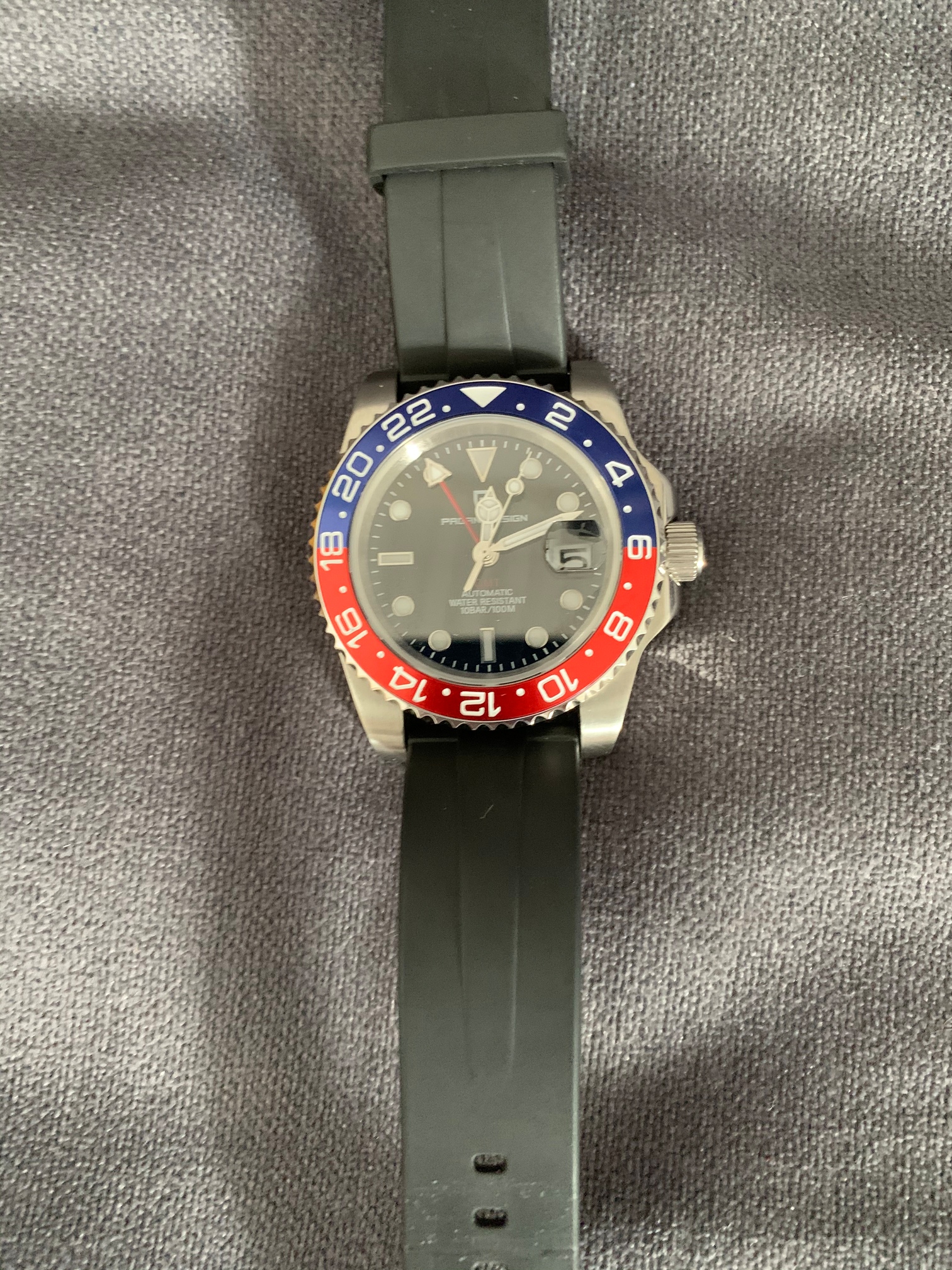

Ik wil de draaibare bezel van bovenstaand horloge mat maken. Hoe kan ik dit het beste aanpakken? Heb je hier speciale benodigdheden voor of kan dit ook gewoon met huis , tuin en keuken materiaal? Als ik met een fijn schuurpapiertje de bezel opschuur gaat dit dan het beoogde effect geven?

De kleuren wil ik wat valer hebben. Het is nu een behoorlijke mettalic look
Volgens de beschrijving van het horloge is het keramiek maar ik heb zelf het gevoel dat het aluminium is
Als het een keramische bezel is gaat het niet lukken.
Als het een aluminium insert is dan kun je wat met verdunde bleek experimenteren.
Anders je insert ff een paar weken op het dak leggen tot het gewenste resultaat, dat werkt ook wel.
Zo ziet het er wel uit.
Klein bakje met pure bleek in de zon en hem er dan inleggen.
Met een gebogen haakje van een paperclip ofzo eruit vissen en afspoelen met water.
Eerst 1 minuut proberen en dan het resultaat bekijken. Daarna voorzichtig iets langer want het gaat ineens heel snel is mijn ervaring.
Als het keramiek is gaat het niet werken.

Ja, echt dat werkt. (alu)
Check wel regelmatig zodat de kleuren niet te vaal worden.

wel eerst afnemen…
Update: ik denk toch dat de insert bezel van keramiek is. Ik heb de bezel in een bakje met bleek gelegd , er is totaal geen verkleuring. Helaas.

Met een fijn waterproof schuurpapier licht opschuren dan…
Als het aluminium is een paar keer heel even in de HG schimmelreiniger tot het gewenste resultaat behaald is. Zeker geen schuurspons gebruiken, alleen erin leggen.
Edit ik had onderstaande nog niet gelezen.
Dan word het lastig. Misschien laten stralen?
