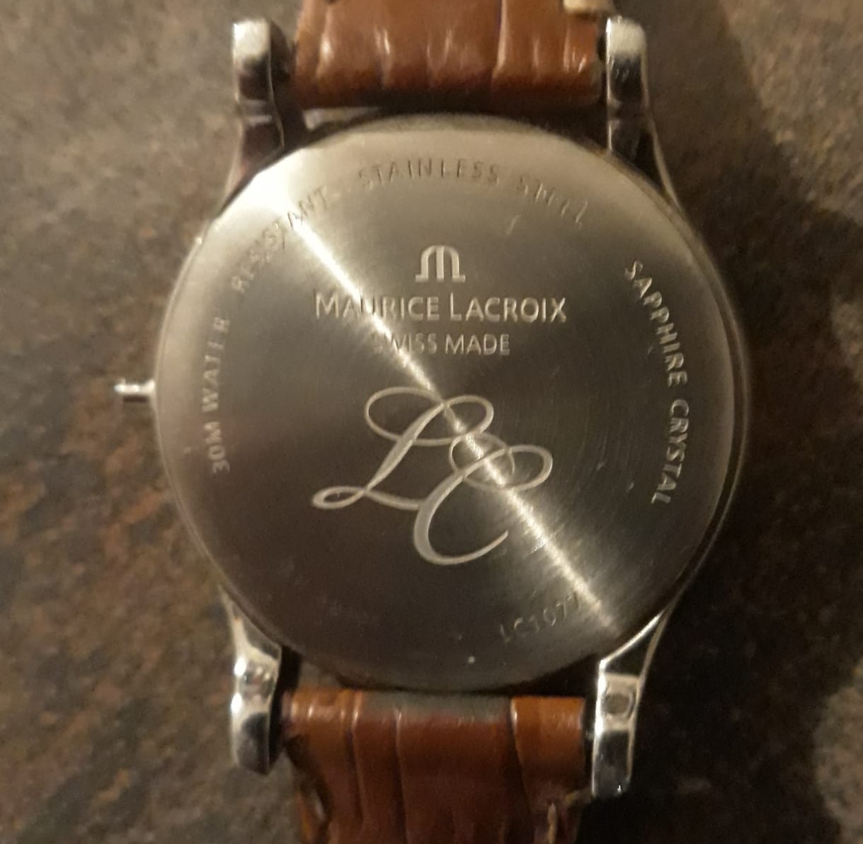

Een vriend van mijn ouders heeft een quartz Maurice Lacroix. Kroon is verdwenen, horloge loopt nog. Omdat ik wat met horloges heb kwam de vraag bij mij wat er mee te doen. Bij de lokale juwelier (Oisterwijk) kost het blijkbaar 100 euro om er een nieuwe kroon en wrs stift op te zetten.
Ik ken het merk niet echt, maar er zal vast een generiek quartz uurwerk inzitten, 100 euro lijkt mij wat gortig voor een karweitje dat volgens mij maar 5 min kost?
Zou het denk ik zelf wel kunnen, maar dan moet je net de juiste stift incl kroon hebben. Kroon mag merkloos zijn, hij heeft de originele niet meer.
Nu hink ik op twee gedachten, 100 euro vd lokale juwelier is natuurlijk te veel, maar in de regio Oisterwijk/Tilburg zie ik op de welbekende kaart met horlogemakers, behalve Koen natuurlijk, weinig hits. Dus waar dan te laten maken?
Of ik doe het zelf, maar heb geen idee welke stift en kroon ik moet bestellen.
Hopelijk weet iemand, of waar dit in die regio kan, of welke stift ik moet bestellen.
Onderstaand het horloge, dank alvast!

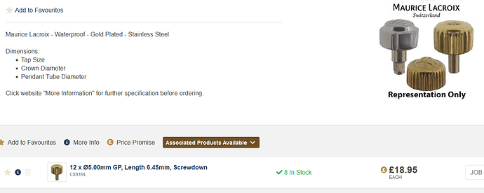

Verwijder het deksel; en zoek het kaliber. Staat er vast op.
Aan de hand daarvan kun je op zoek naar een stift.
Voor een kroon:
Denk dat het openen, opzoeken en bestellen al meer dan 5 min. kost. :grin:
Als je een stift op maat en een kroon hebt kan het in 5 minuten.
Stift op de 100ste mm. op maat maken is nogal een dingetje hoor. Kun je een beetje met een diamantvijl overweg…? Wel in een puntje vijlen he! :face_with_monocle:
En kroon er weer op, weer de hele boel er in, en weer checken. 5 minuten my ass.
Was bedoeld als reactie op @dins1 natuurlijk. :slight_smile:
Stift is niet op maat… dat moet je zelf opmeten en op maat maken. :wink:
En dat op maat maken is niet van de eerste keer direct correct.

Een stift verwisselen moet mij nog wel lukken, op maat maken kan ik idd niet, dus die optie valt af.
Ik zal aan hem doorgeven dat het dus idd een lastig klusje is, 100 euro daarvoor een normaal bedrag is, en dat hij hem het beste bij de juwelier kan inleveren om het te laten doen.
