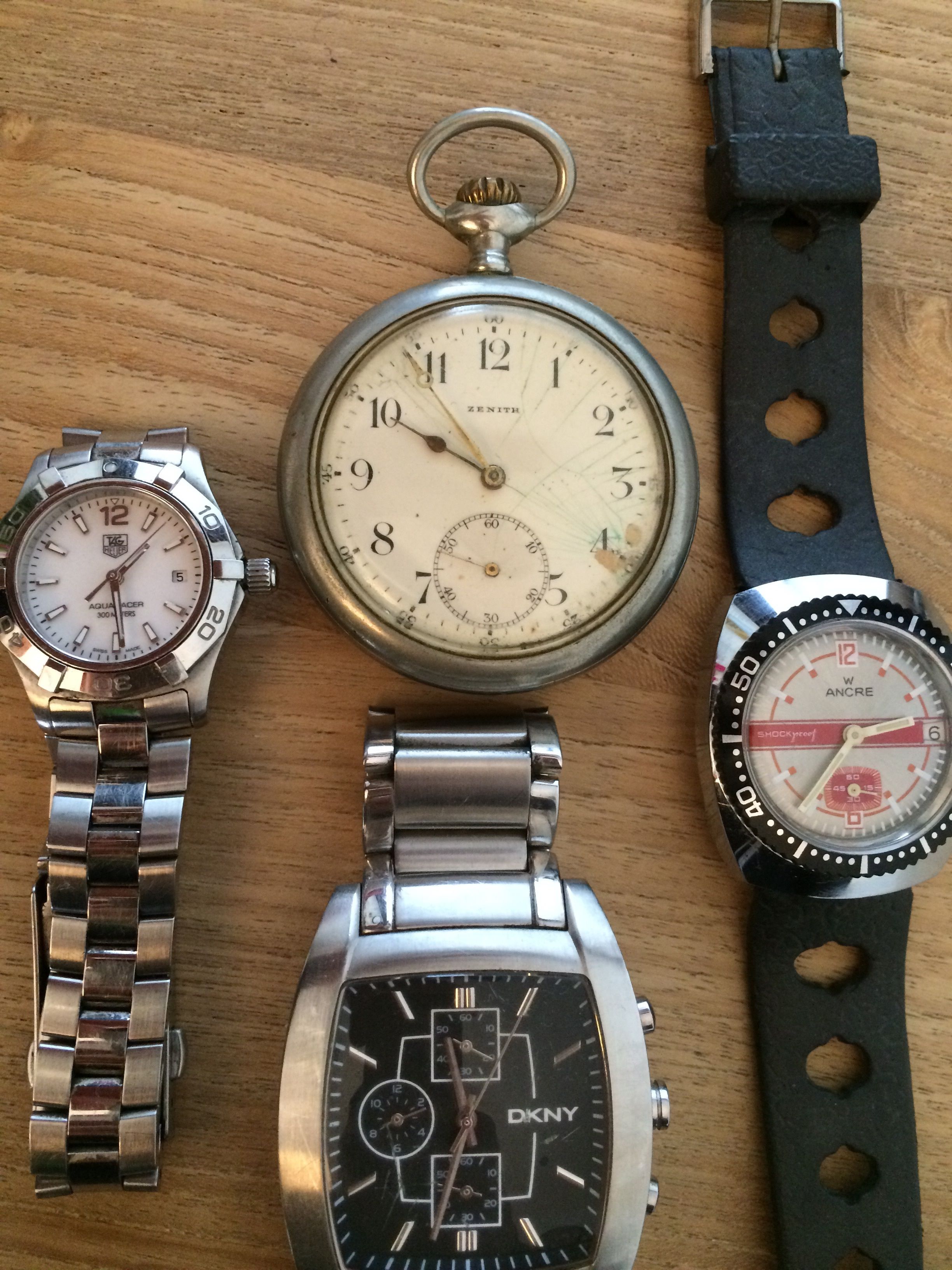

Ik kan het me bijna niet voorstellen maar ik denk dat ik toch wel wat gevonden heb;
Volgens de medewerker kwam er gisteren een boze man dit horloge brengen, z’n vrouw was ervandoor met een ander. If it sounds to good to be true… Denk dat ik het horloge zo ga openmaken.
De zenith is redelijk gehavend zo te zien, Ancre vond ik wel geinig maar zal ik niet snel dragen en de DKNY kreeg ik er extra bij, voor nop!
Thanks voor jullie aandacht, tijd en energie!
Als er iemand is, die me wat meer kan vertellen over een van de klokken… Let me know! DKNY is gewoon een modeklokje, maar de andere 3 ben ik wel nieuwsgierig naar…
Gr en fijne dag,
Johan
Geflest weet ik niet, aangezien er geen aankoopbedrag in je post staat. Maar aangezien het bij de kringloper is, kan ik me haast niet voorstellen dat je een miskoop gedaan hebt…
Da’s heel mooi :+1:
Maar zat die Tag Aqua er ook bij?
Grt
tromgeroffel
Ik acht de kans dat het een originele Tag Heuer is vrij groot. Ik twijfel een klein beetje over het logo maar dat is bij het origineel ook een beetje weird met die overlappende letters.
De Zenith is leuk maar jammer van de meervoudig gebroken plaat en hij heeft twee verschillende soorten wijzers.
De Ancre is waarschijnlijk voorzien van een Frans FE 233-60 of 66 uurwerk. Geinig maar niet echt bijzonder.

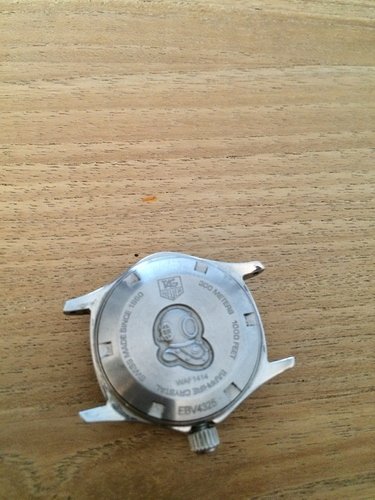

Ja die zat er ook bij!
Miskoop sowieso niet nee; €15
Ik vind nu een plaatje van exact dit model bij de replica boer…
http://www.allbuywatch.com/best-tag-heuer-aquaracer-27mm-ladies-replica-watches-p-53.html
http://watches.allbuywatch.com/53/tv.jpg
Dat lijkt hem toch wel te zijn…
Geen rode seconde wijzer.
Open schroeven en het mysterie is opgelost (denk ik)
Maar voor 15euries…
Ik moet even ander gereedschap erbij halen om 'm open te maken…
Oh, zo’n tang gebruik ik hier heel veel, m’n meeste horloges hebben zo’n achterzijde, eerlijk gezegd ook mijn favoriet.
Mocht het een echte zijn, ben je spekkoper! :smile:

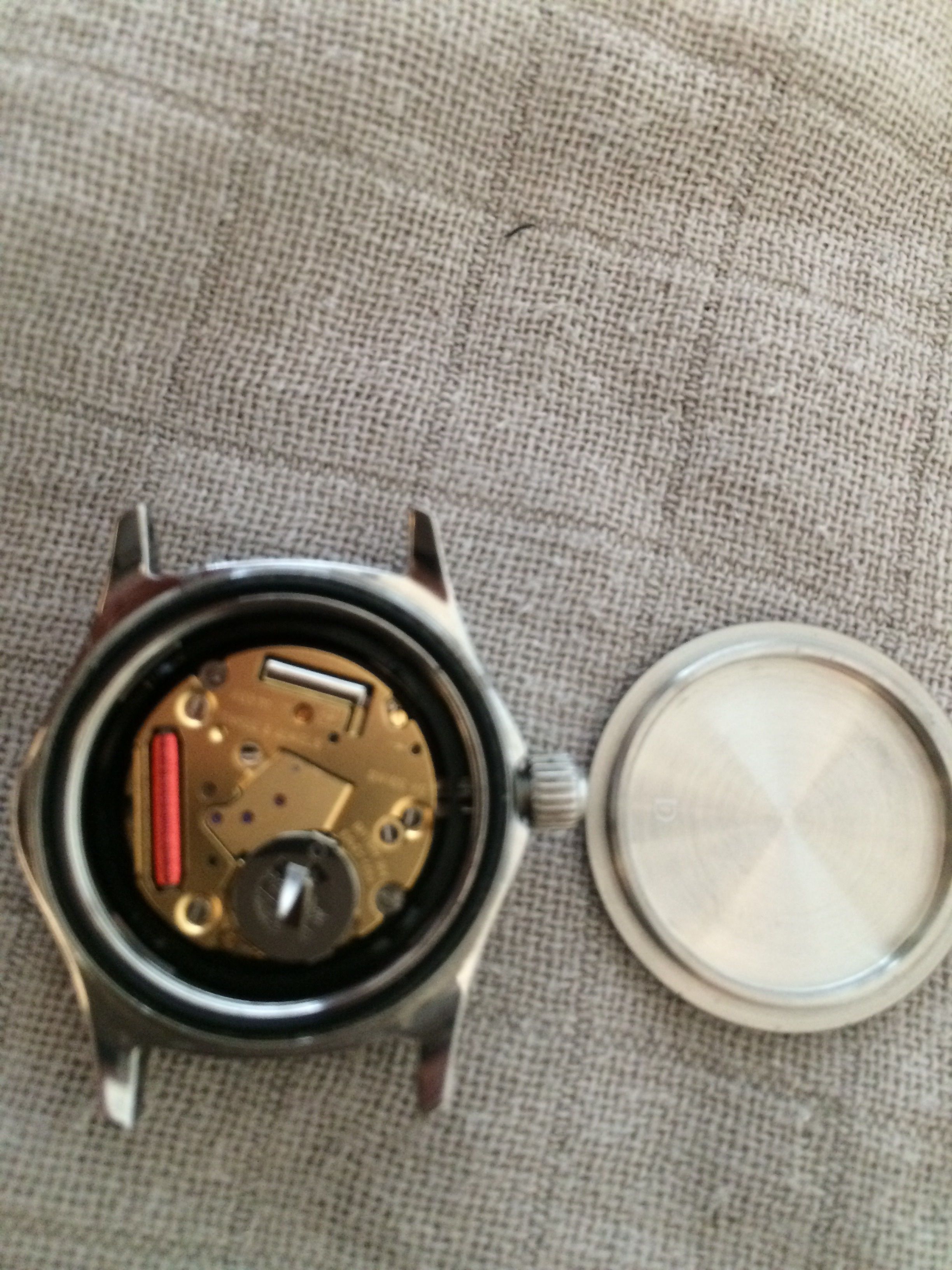

Wat ik kan lezen met de loep;
F03 111 T
There 8 jewels
Swiss V8
Een of ander blaadje
Battery 364
6,8x2,1 1,55V
Dit ziet erg echt uit. Vaak is het achterdeksel slecht gemaakt, bij deze niet.
Ik weet bijna zeker dat dit een echte is, uurwerk lijkt me ook OK.
Blaadje is het ETA logo misschien?
Even opgezocht - dat uurwerk hoort er inderdaad in. Kan niet meer fout denk ik. De cheapo plastic spacer is juist typerend voor het merk. :smile:
Ziet er niet uit als een goedkoop chinees uurwerk met veel plastic zooi
