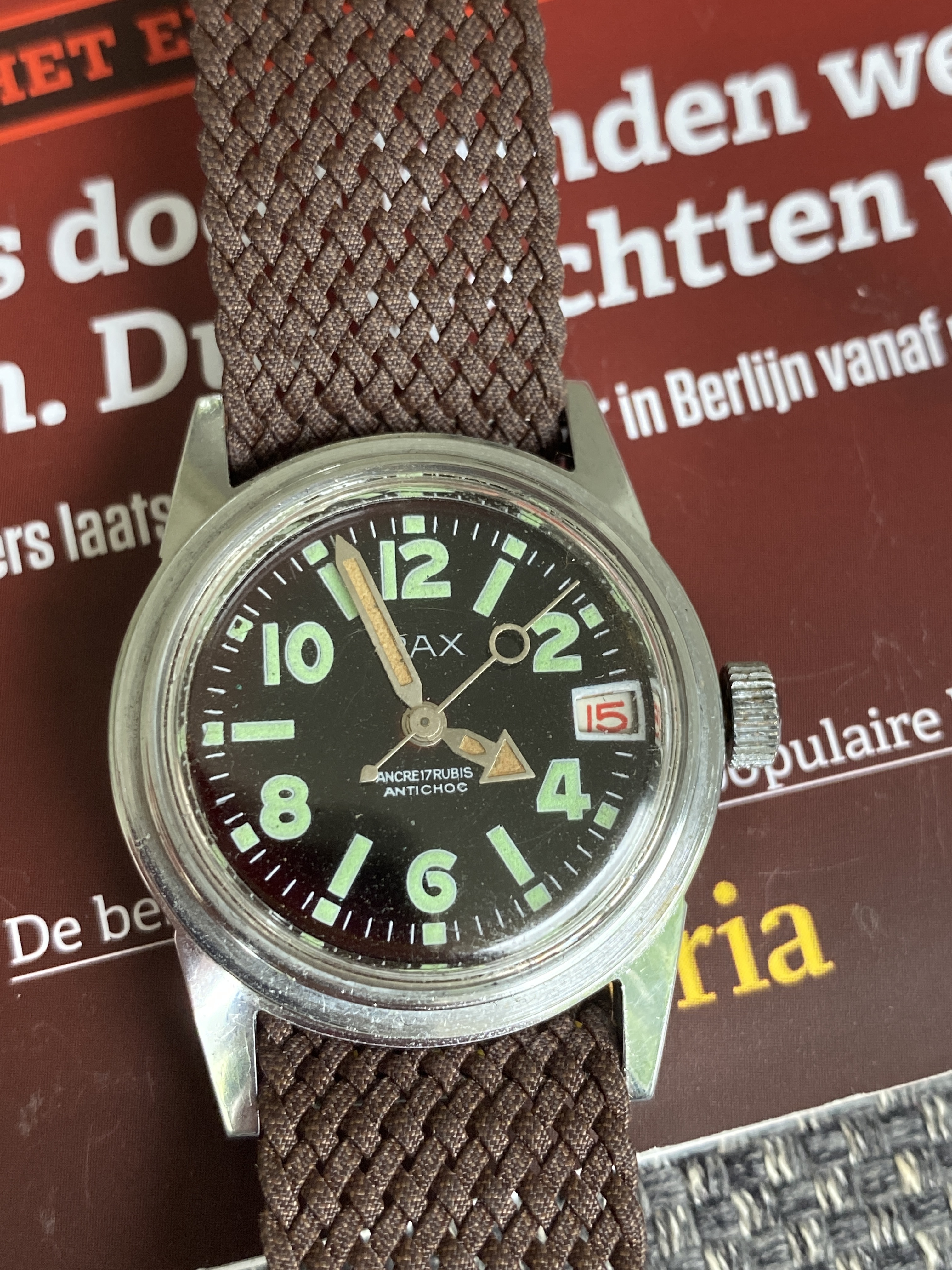

Laatst dit leuke handopwindertje voor niet al te duur gescoord. Echter is het horloge ineens gestopt, terwijl hij hiervoor nauwkeurig de tijd bijhield. Heeft iemand een idee wat dit kan zijn? Tips om hem weer draaiend te krijgen zijn welkom!

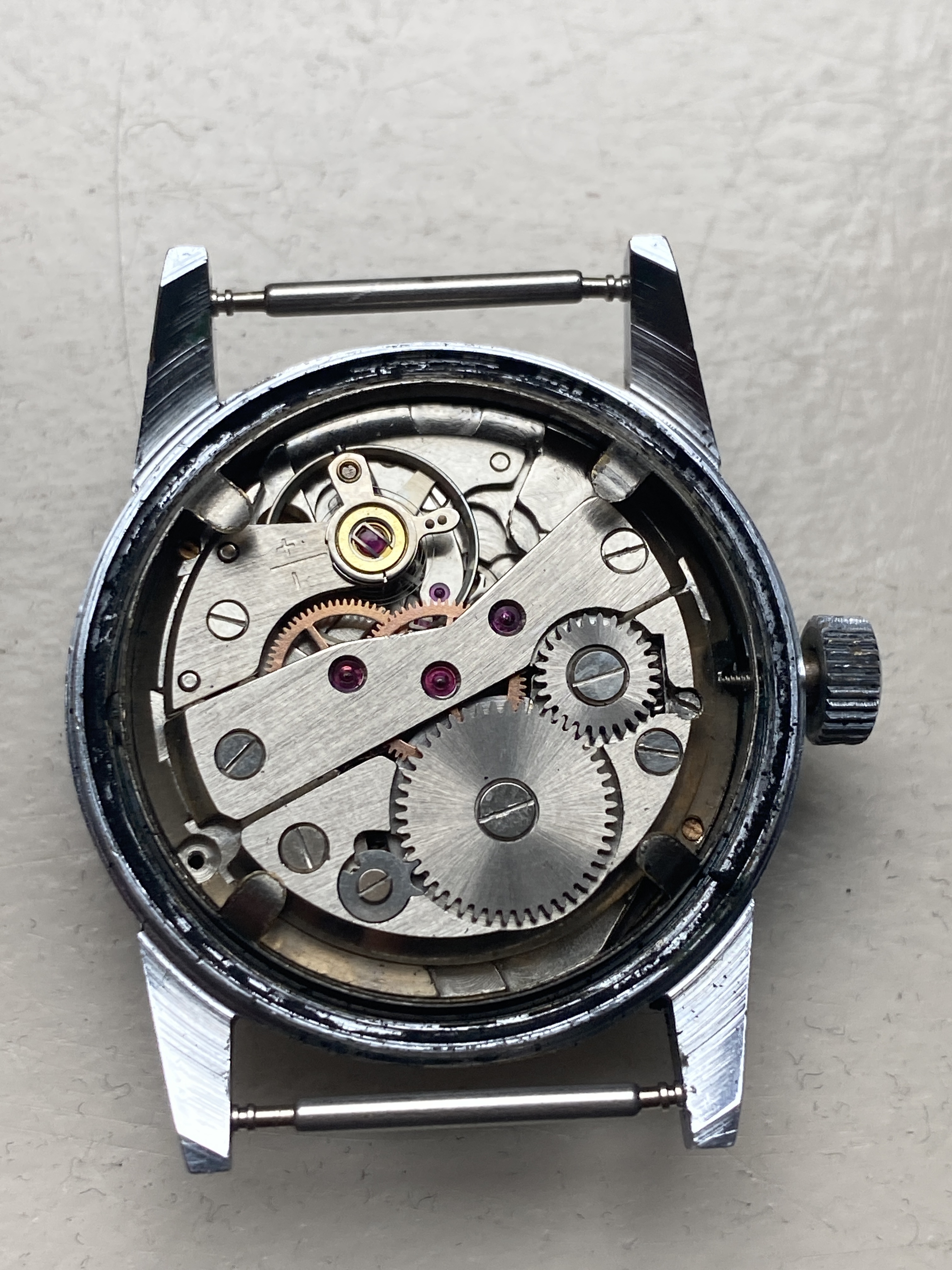

Lijkt alsof je de stem hebt uitgetrokken…… zit die wel terug op zijn plek?
Is een Lorsa P75A denk ik, probeer eens met een klein blaasbalgje tegen de balans te blazen, als het goed is moet hij lopen, anders, tsja vies, iets met de balans, wie zal het zeggen…
Ik denk dat het wel eens de veer / veerton kan zijn.
Veer afgesprongen?
Mis je niet ook de bezel?
Geprobeerd, horloge loopt weer als een trein. Bedankt! Ik juich nog niet te vroeg, even aankijken
Klopt inderdaad, deze wil ik er nog bij proberen te scoren.
Mooie uitvoering met een prima kaliber. Wel jammer dat er in het verleden een behandeling heeft plaatsgevonden met de grove schroevendraaier.
