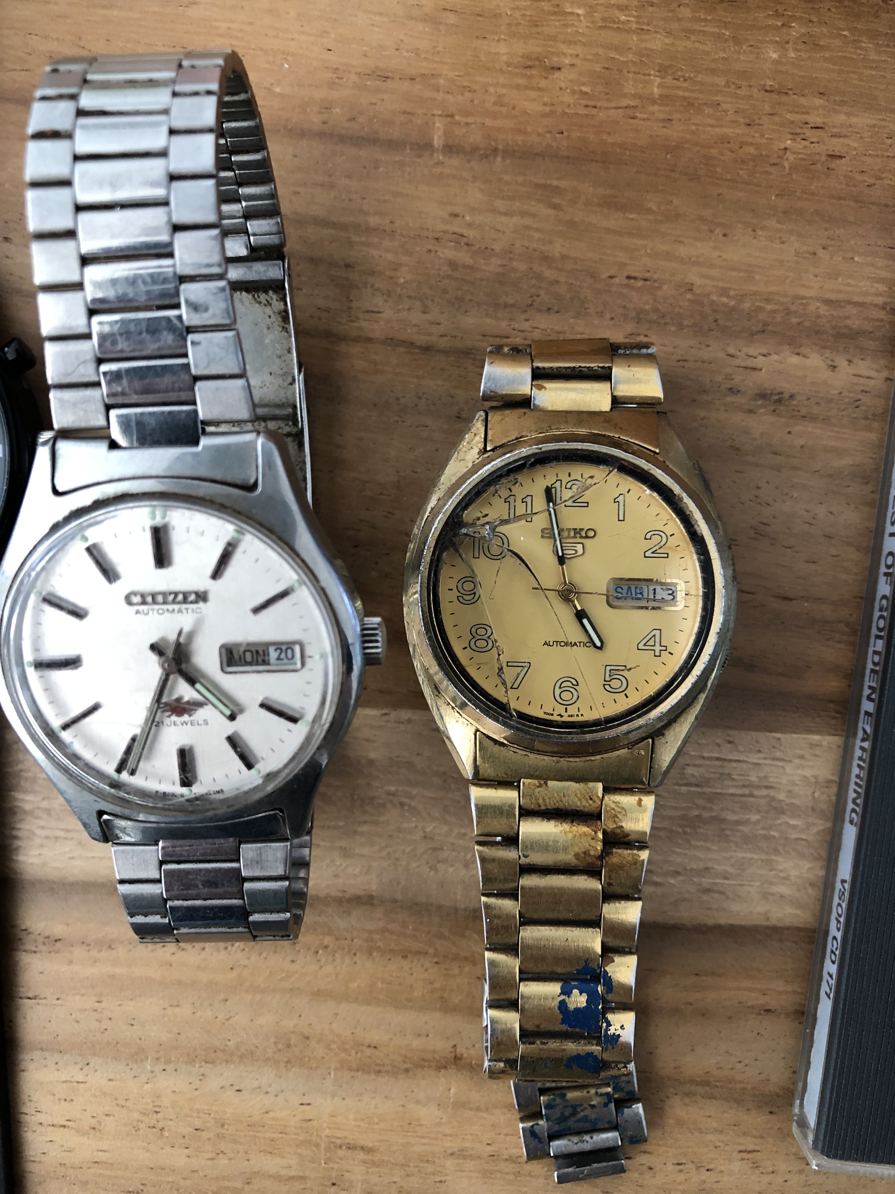

Leuk dat je als eerste projectjes ook Seiko 5 horloges gebruikt, heb ik ook gedaan.

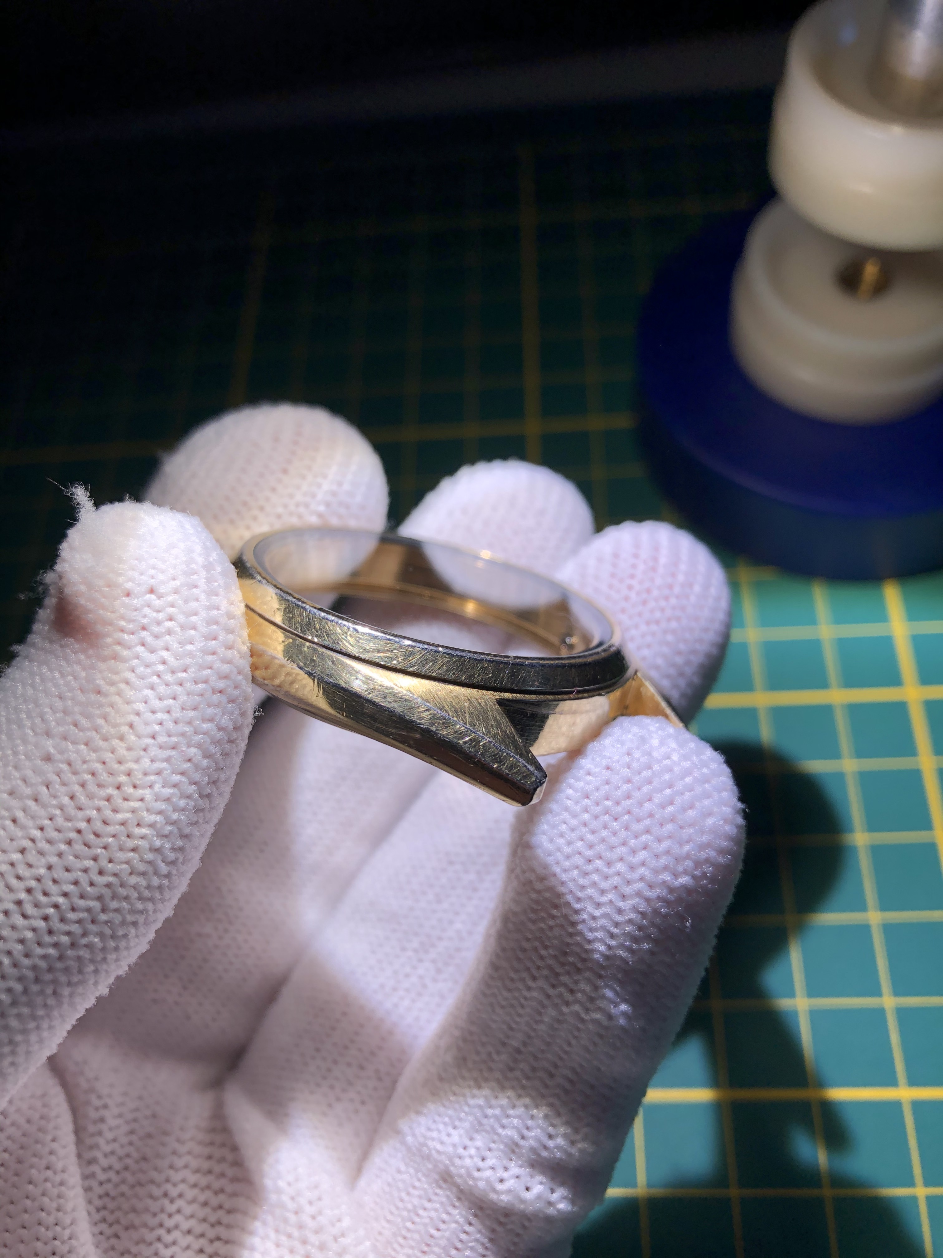

Hier heb ik toen ook m’n eerste glas vervangen.

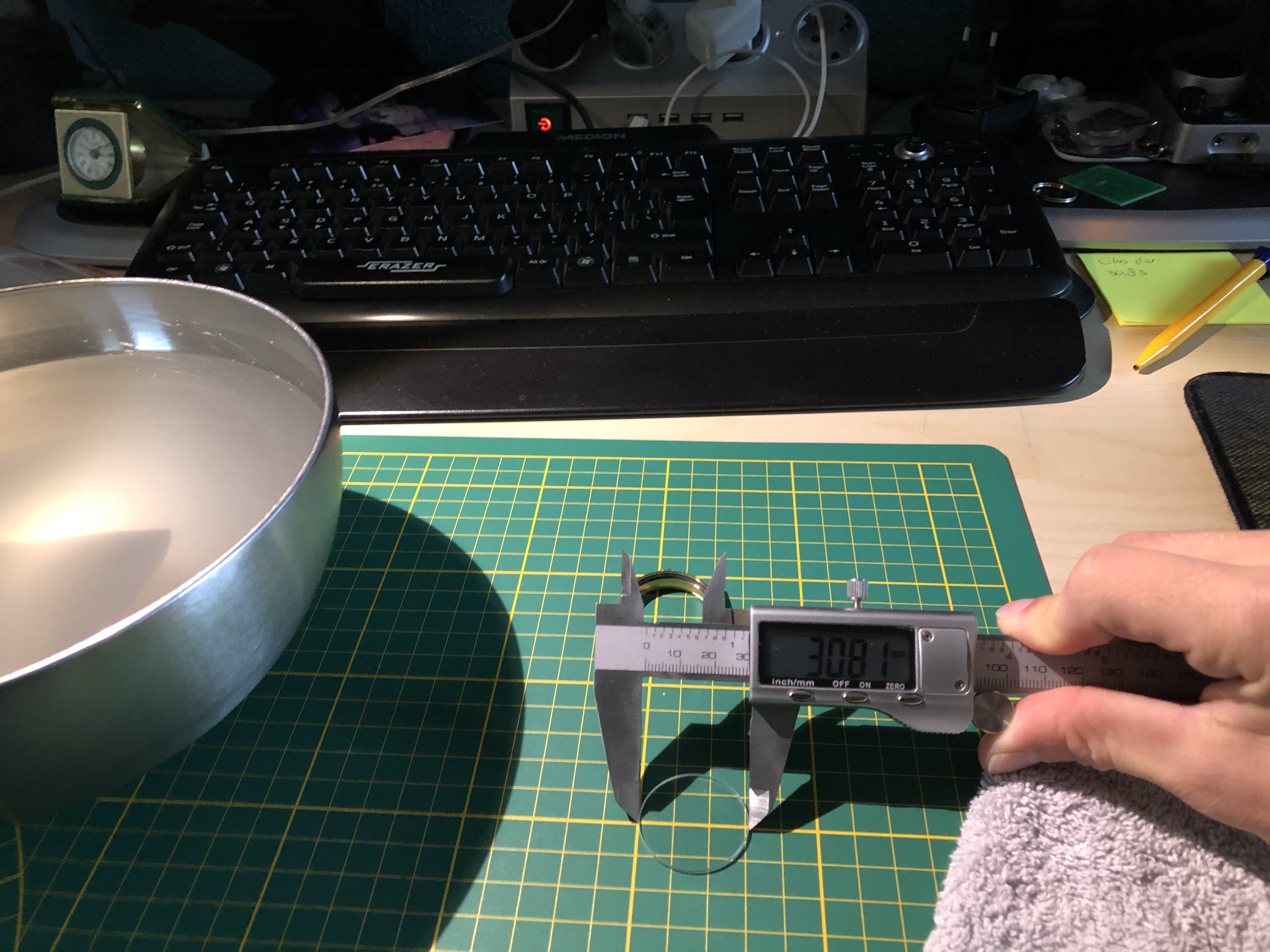

Een paar glaasjes die ik had hadden net een te grote diameter dus ik heb toen in een bak met water en watervast fijn schuurpapier het glas op maat geschuurd.
Toen het glas de juiste maat was heb ik deze er met een glas pers ingedrukt, te zien op de achtergrond.

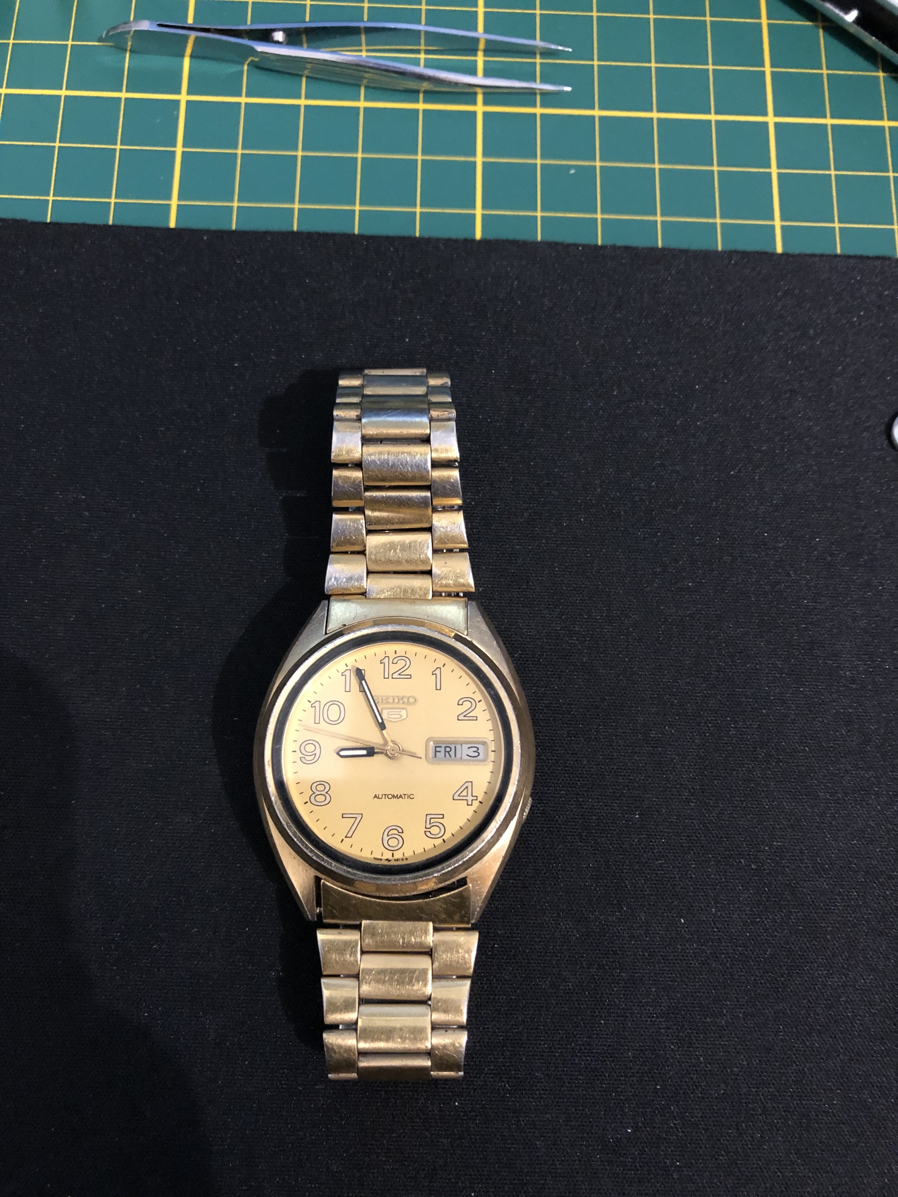

Om het verhaal even mooi af te ronden is hier een foto van het opgeknapte horloge, natuurlijk is het uurwerk ook schoongemaakt.
Hopelijk geeft dit een beeld hoe je het als beginnende hobbyist kan doen!

Met welke korrel heb je dit gedaan?

Dit heb ik gedaan met watervast schuurpapier grid 400 fijn.
