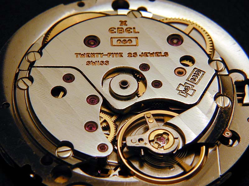

Ik denk iets te zien maar twijfel…
@Freddy, zou je wellicht nog een foto kunnen plaatsen waarop je de slijtage wellicht kunt aanwijzen?
Thx Freddy, had ik toch es moeten langskomen om het in levende lijve te kunnen aanschouwen.
Een betere foto heb ik niet, Is moeilijk te fotograferen los uit de hand met mijn gsm.
Ik heb een foto hieronder van een wiel van een klok met aan één kant een uitgesleten astap zodat je een idee hebt wat sleet is. Deze as is nu wel extreem ingesleten en er moet een nieuwe tap gemaakt worden.
Okee, deze zie ik wel inderdaad. Ga je nu een hele as draaien?
Dwz. as uit boren en een stift in gehard staal plaatsen.
