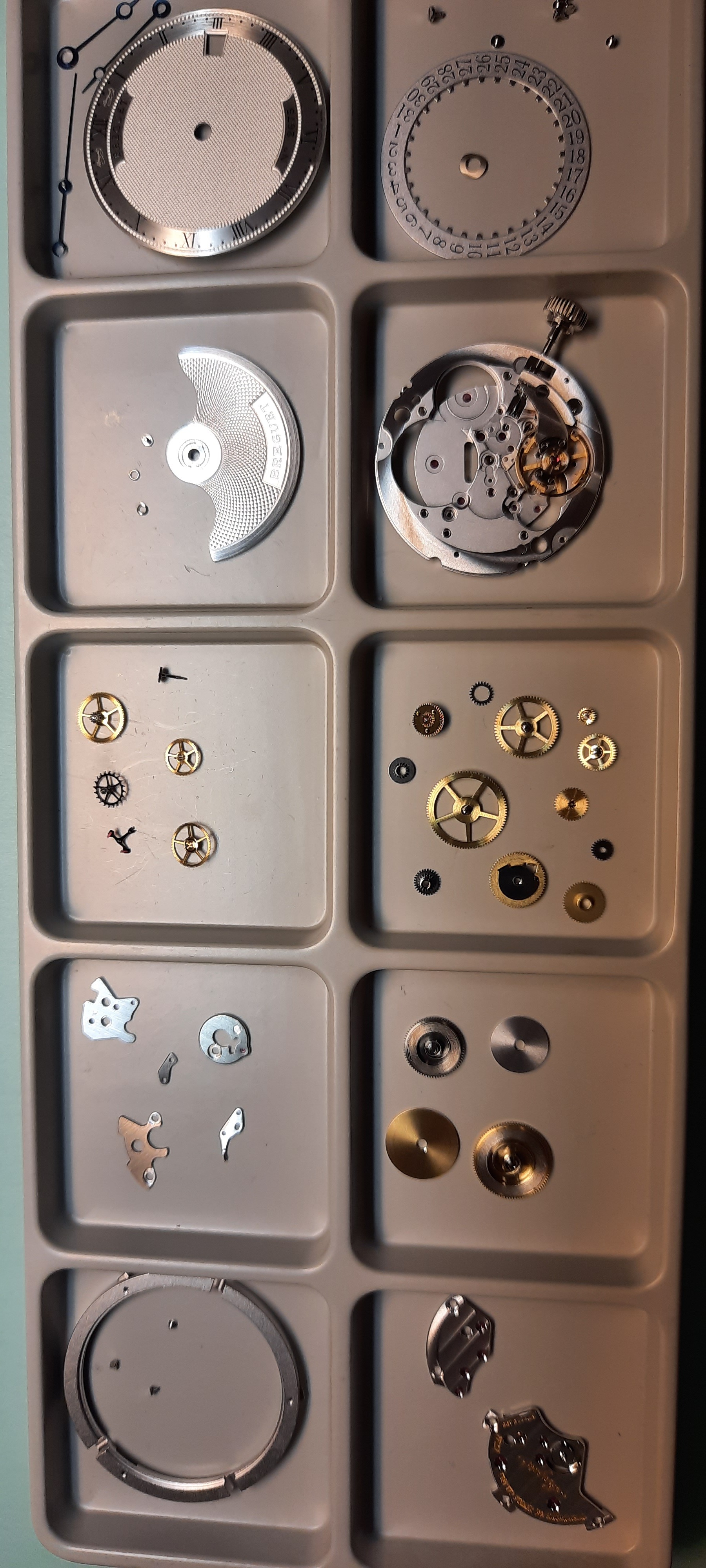

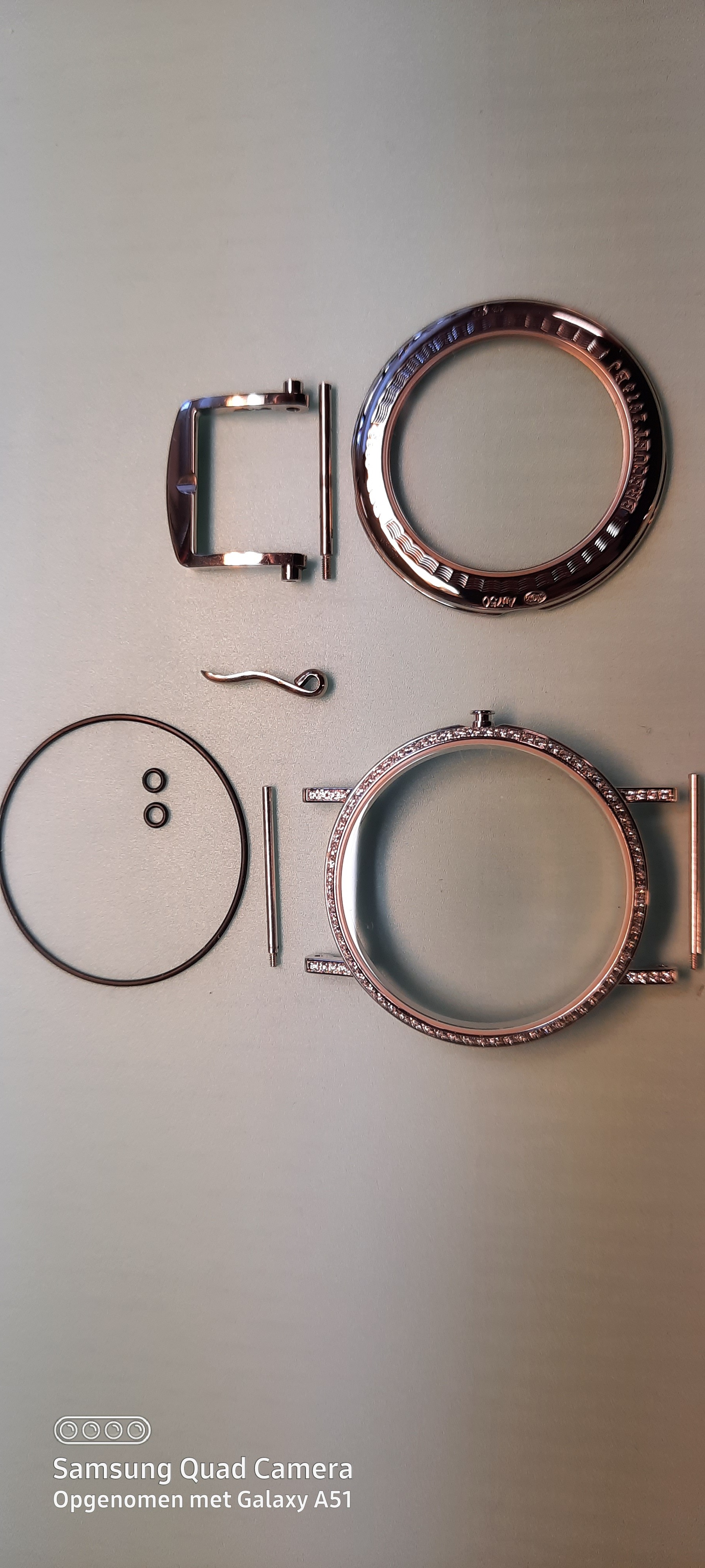

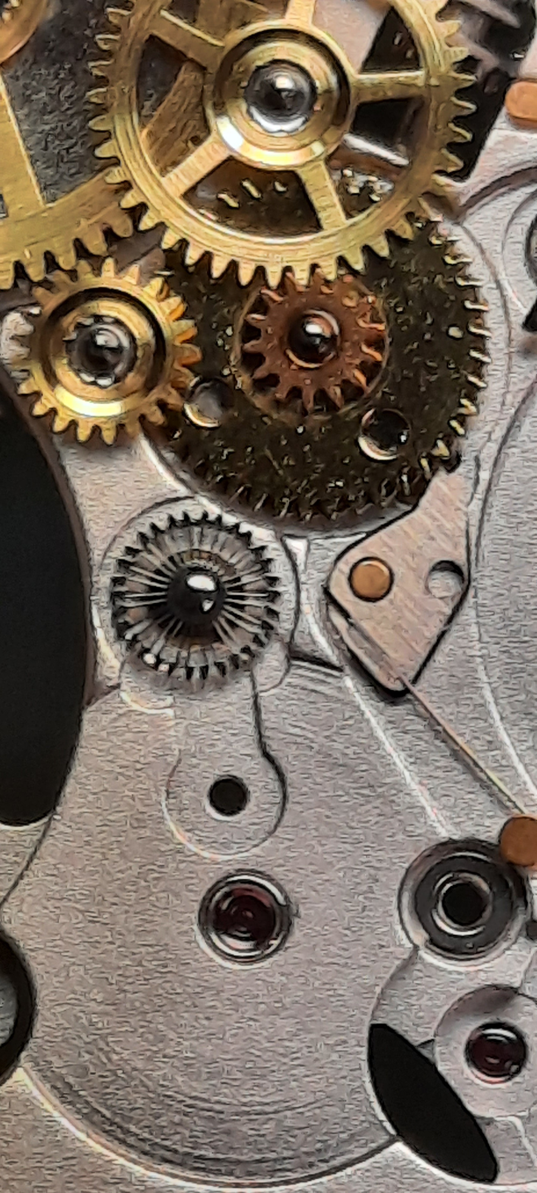

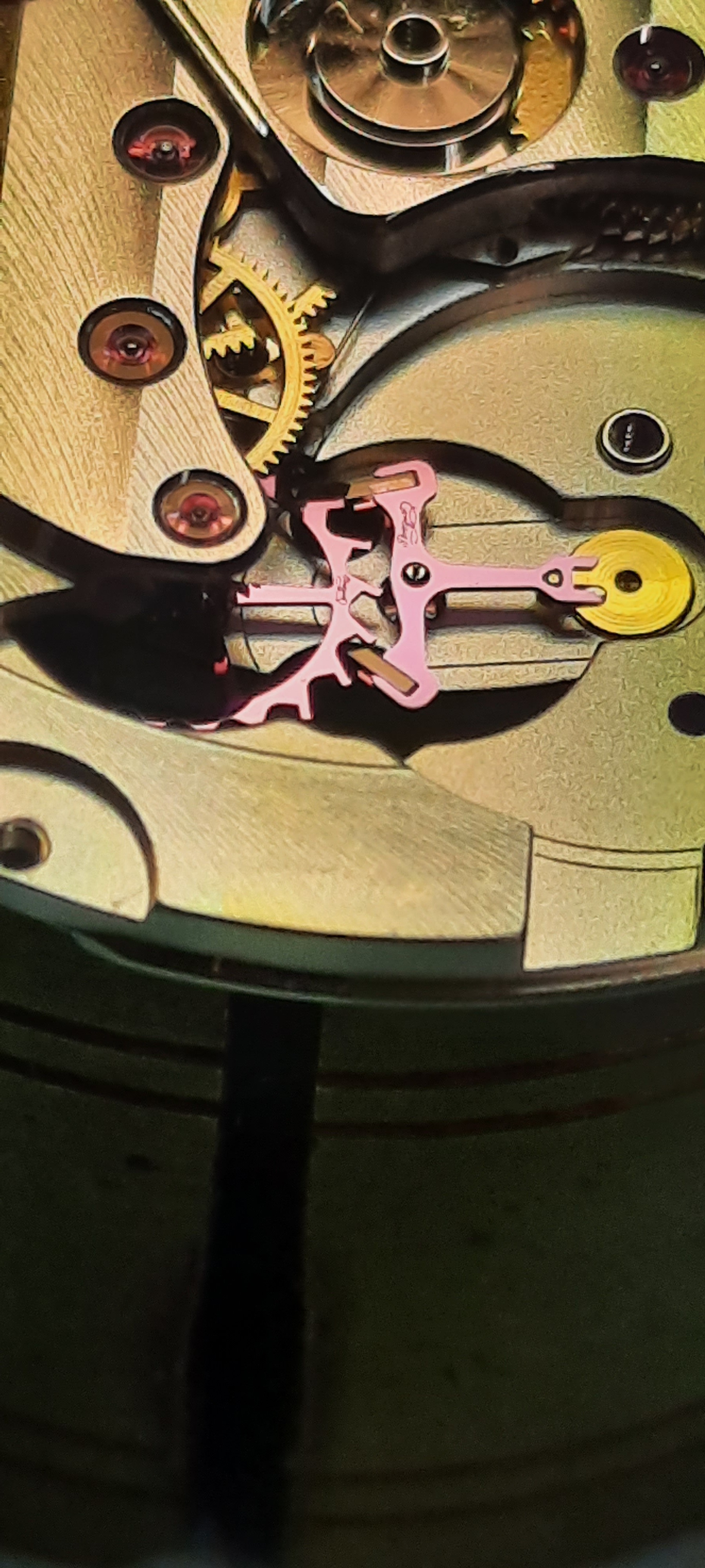

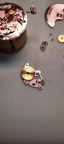

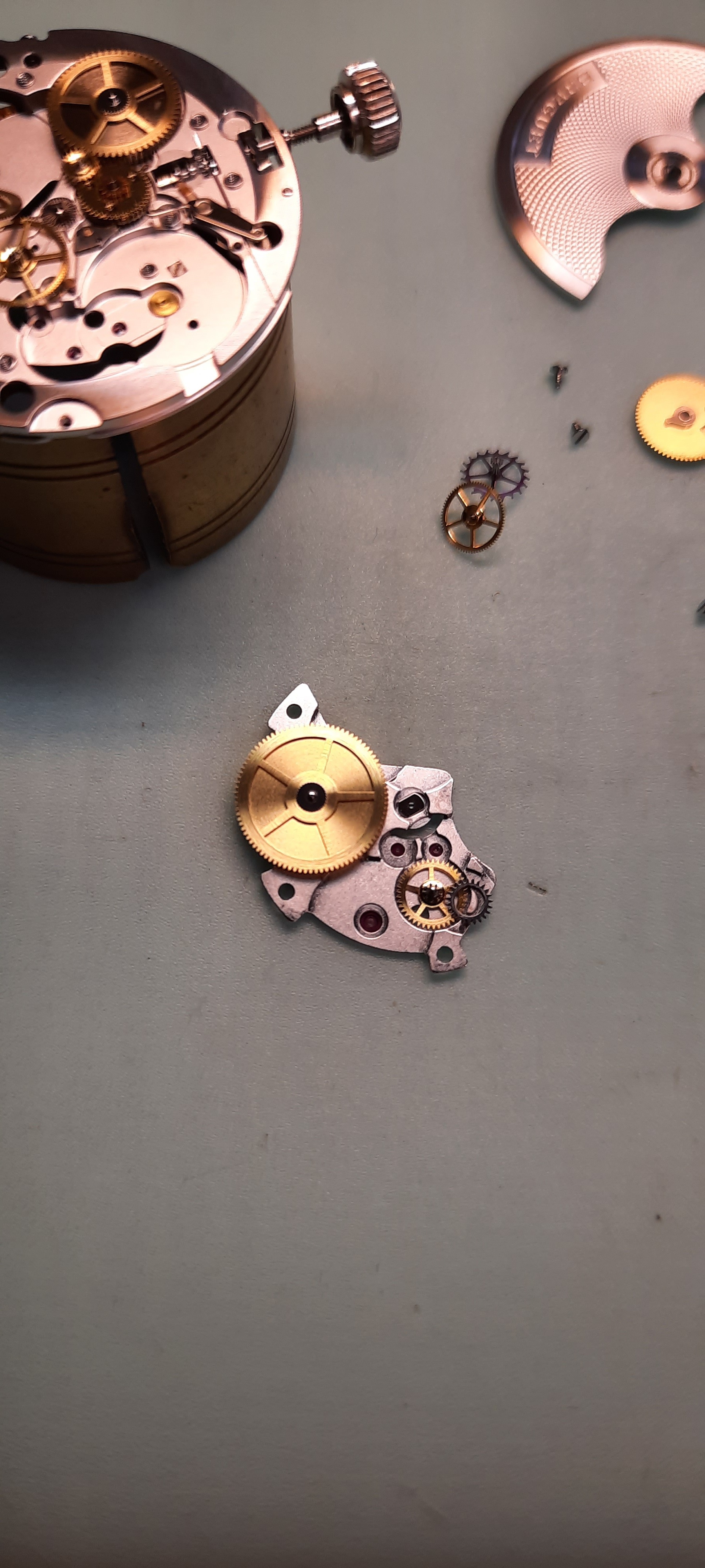

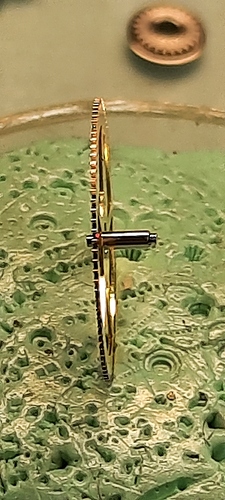

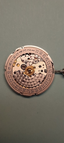

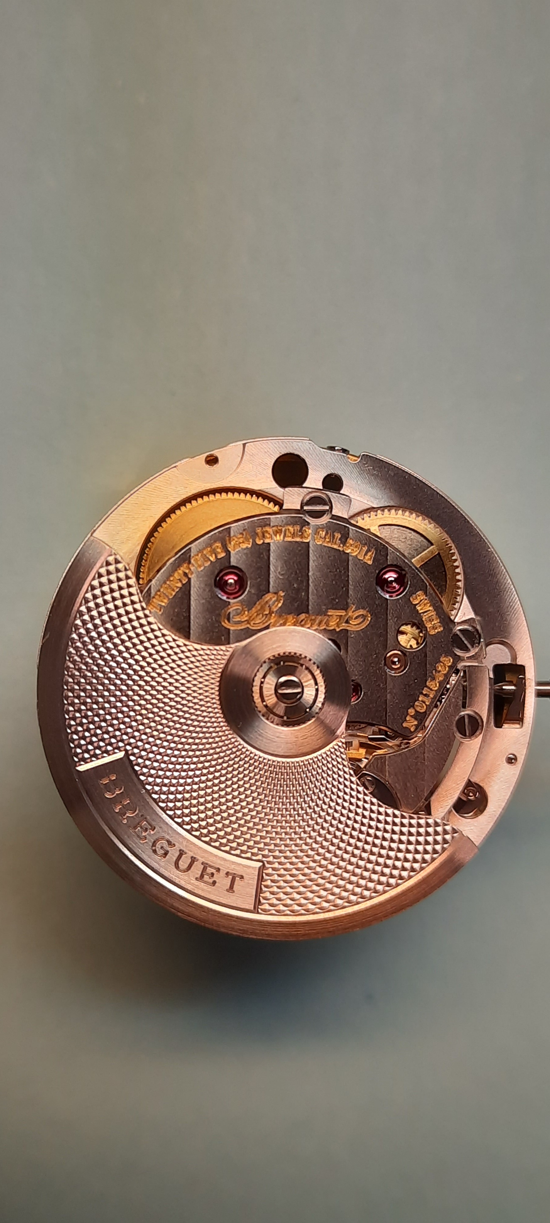

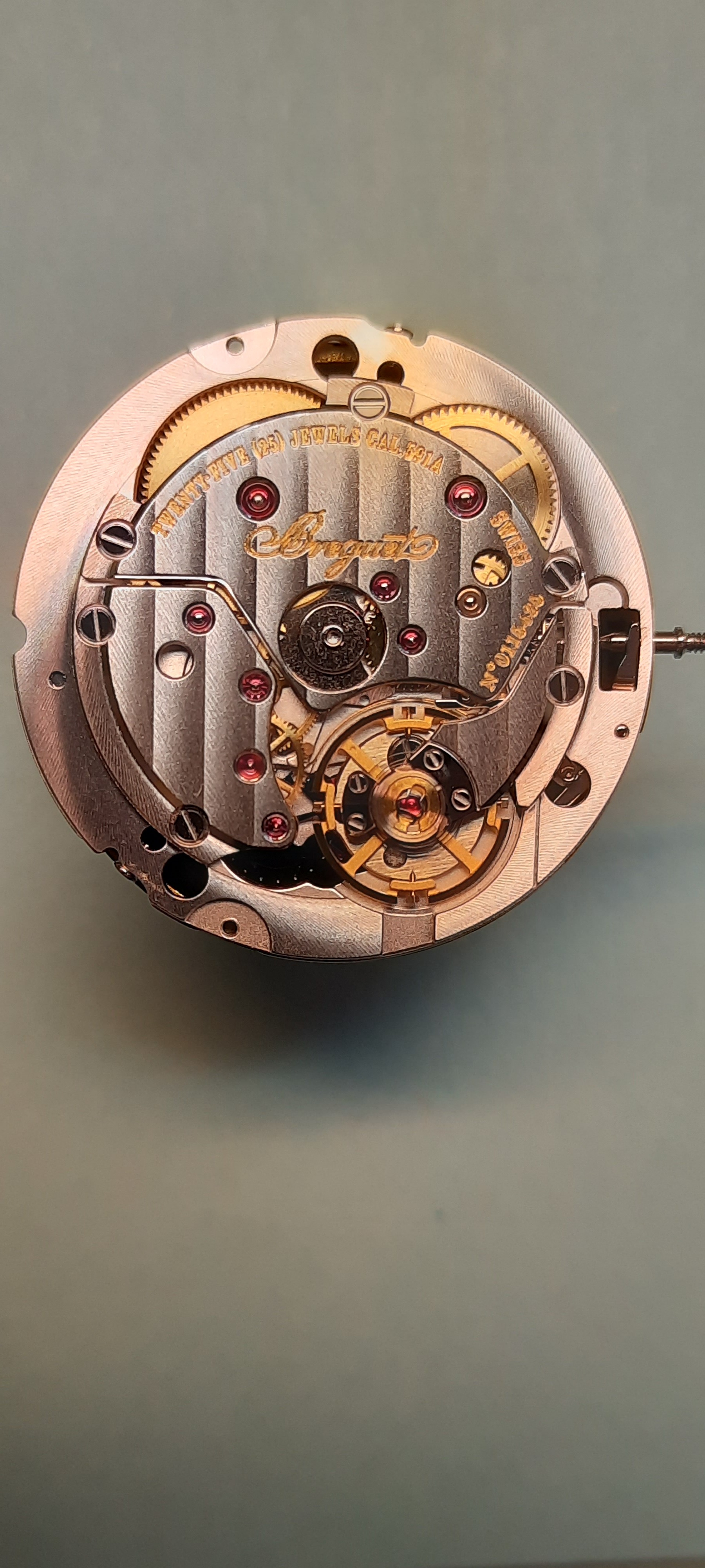

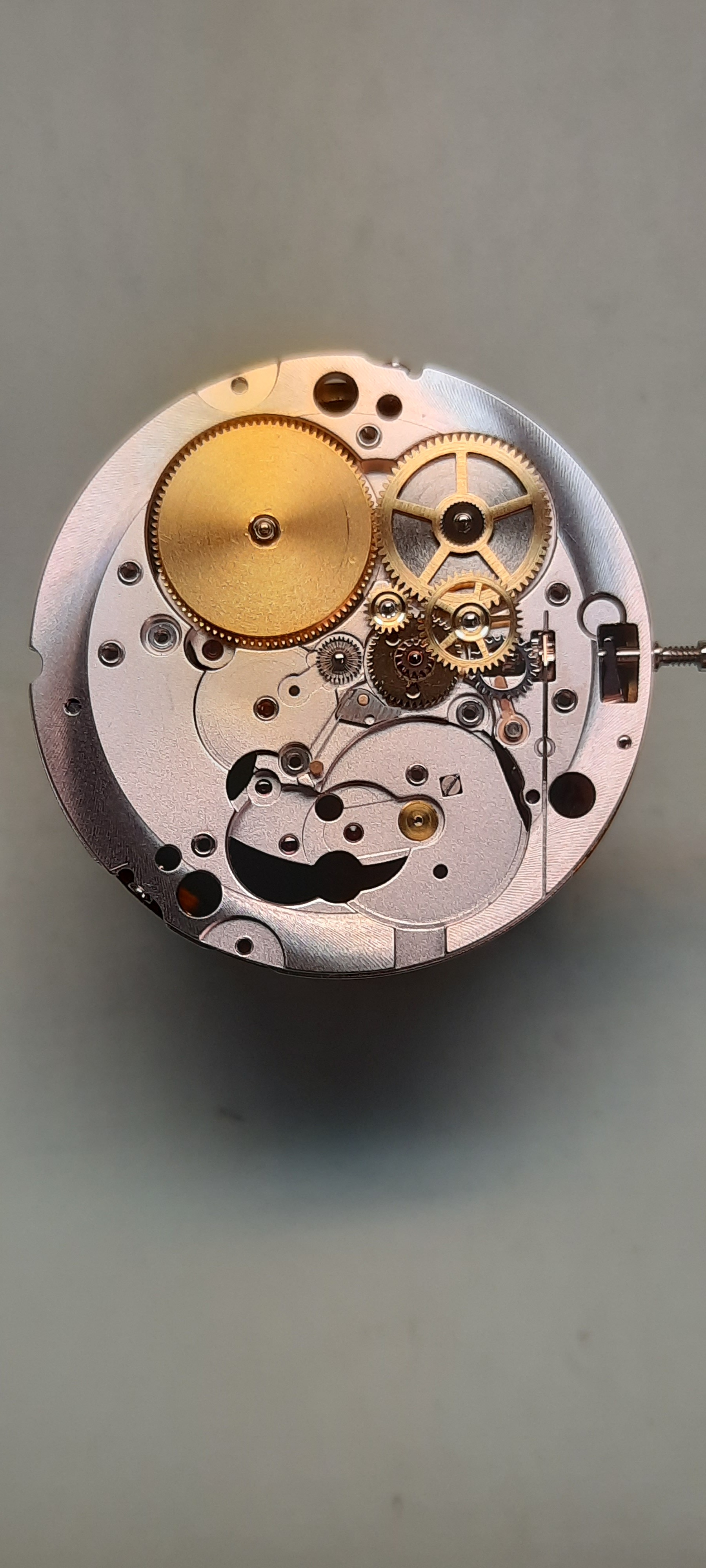

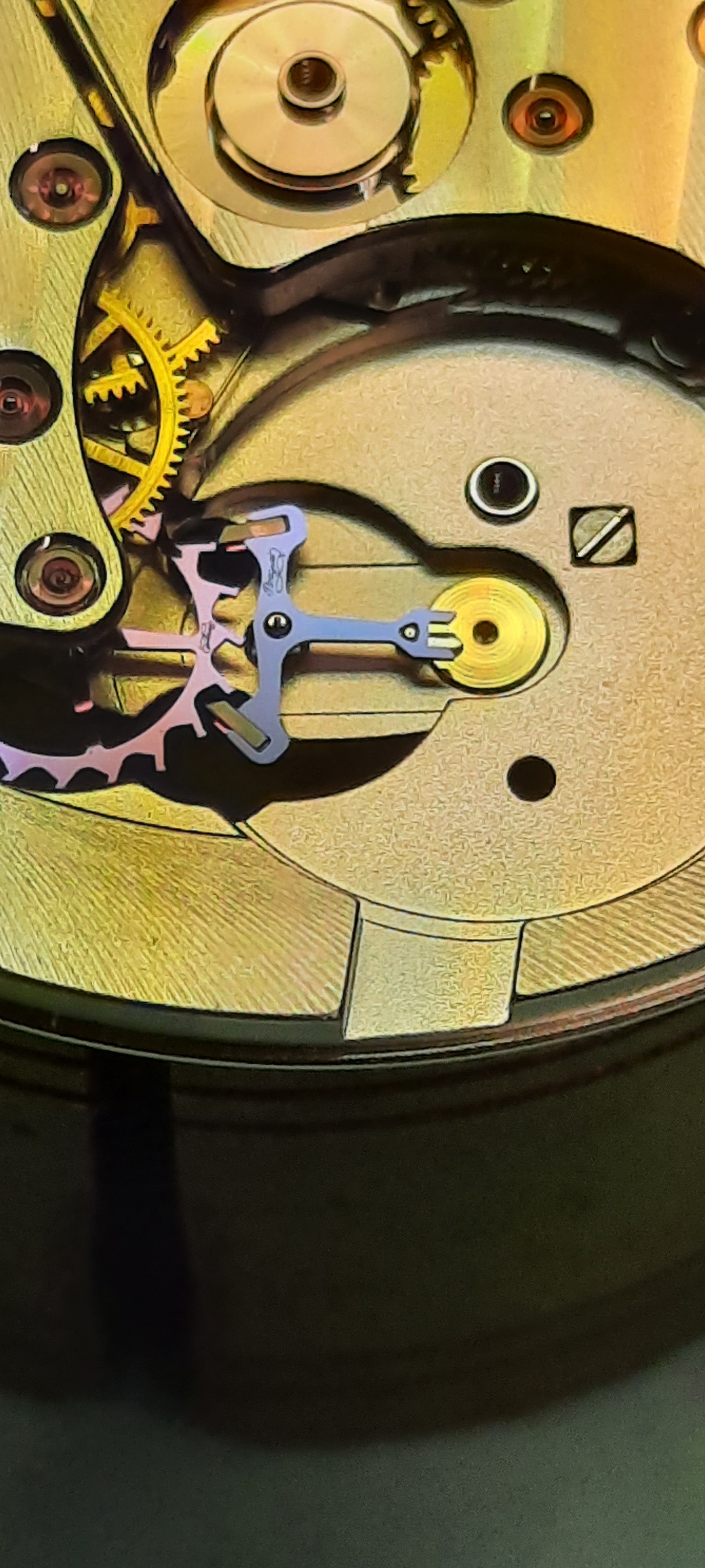

Ik wil jullie graag laten meegenieten van dit mooi uurwerk.
Uurwerk geblokkeerd door één astap die vastgelopen was met reeds sleetsporen na een paar jaar werken.
Uurwerk heeft dubbele veerton.
Zie ook de handtekening van Breguet op anker en ankerwiel.
Groetjes,
Freddy

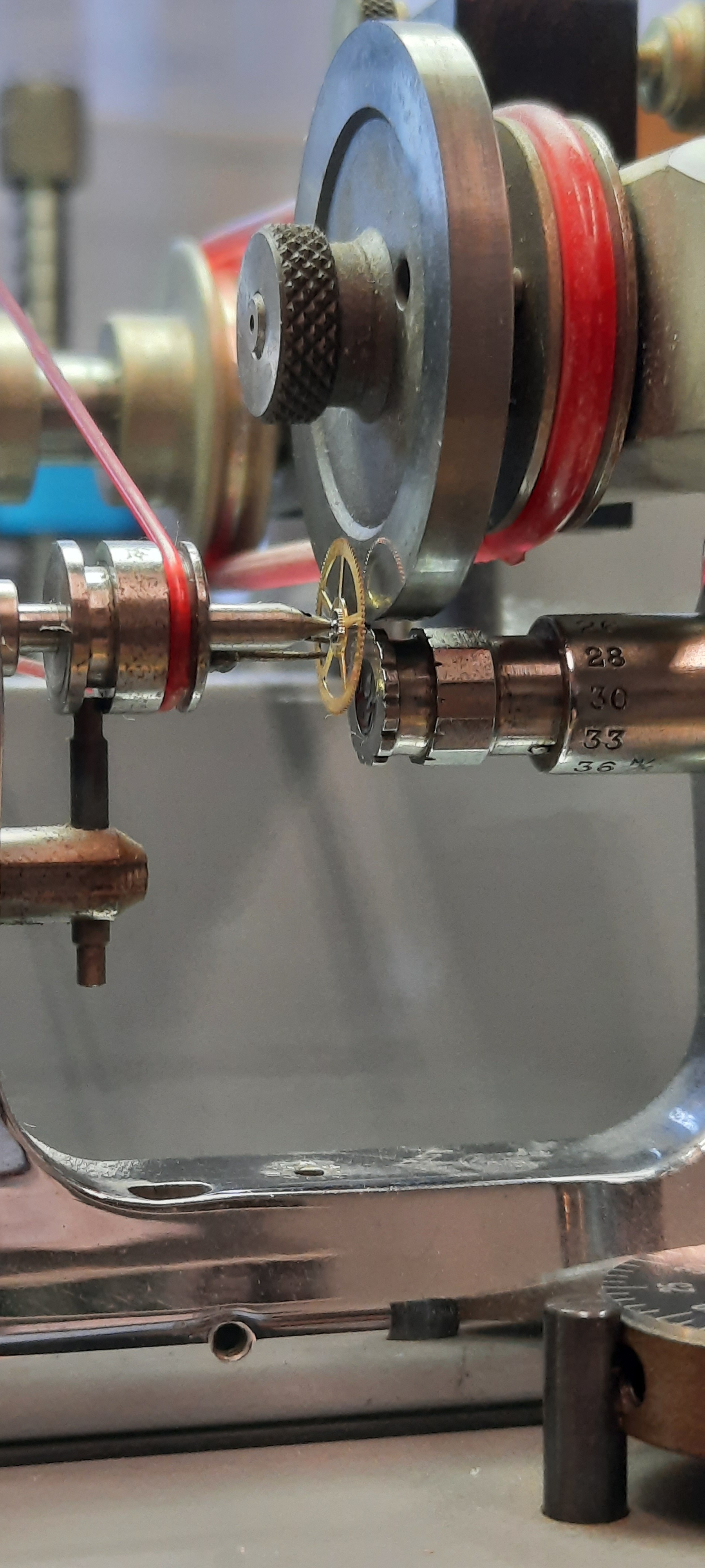

Wat ben je eigenlijk precies aan het doen op die draaibank? Tap weer polijsten?

Oef, wat een mooi uurwerk. Ik zie alleen niet wat je bedoelde met astap en sleetsporen met mijn ongeoefende ogen.

Zie foto 5 de rechterkant van de as. De top daarvan heeft een verjonging. Dat noemt men de astap. Je kunt ook waarnemen dat deze slijtsporen heeft.

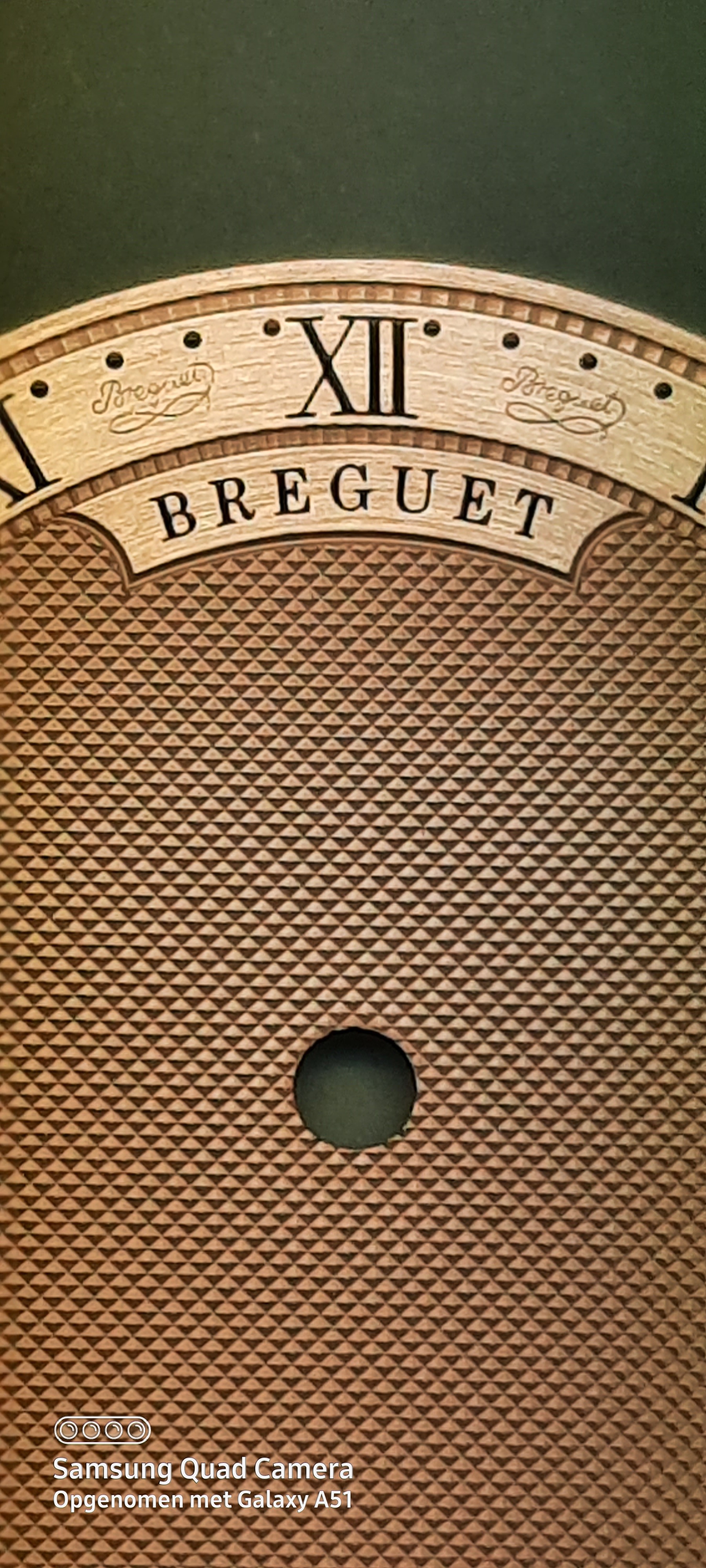

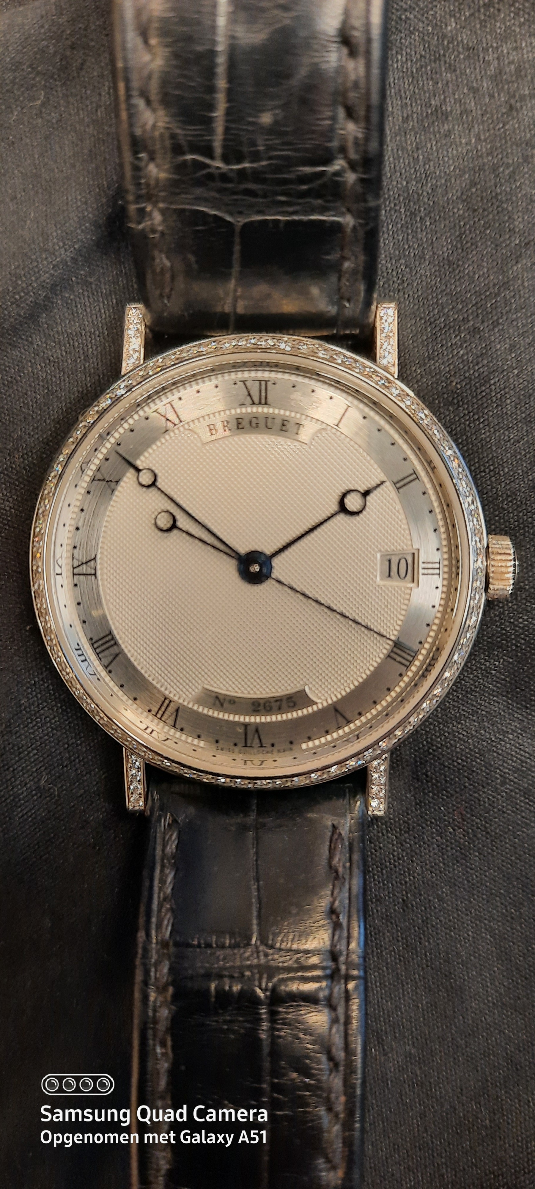

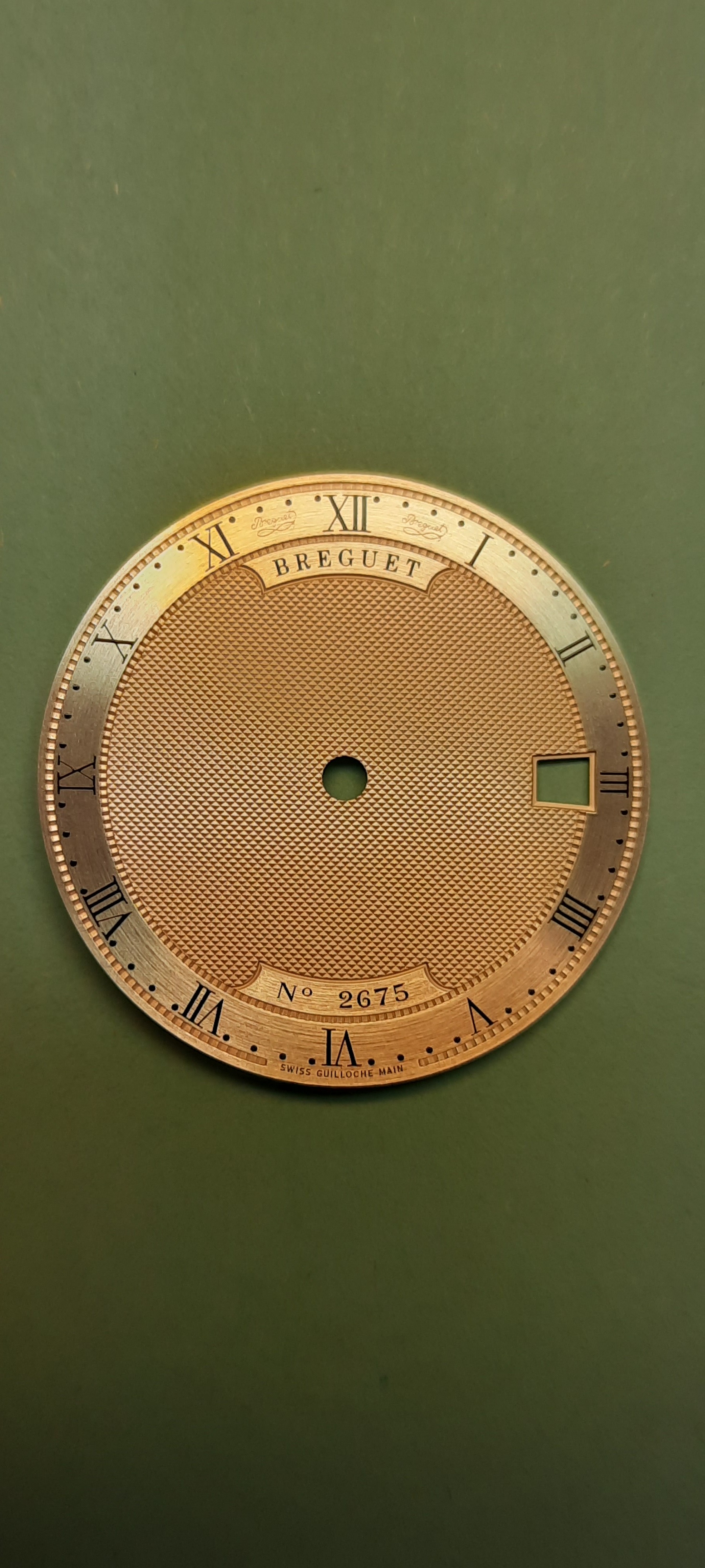

Het is moeilijk zuiver in beeld te brengen omdat de handtekening zo klein is, ong. 1mm.
De 2 handtekeningen op de wijzerplaat zijn wat groter.

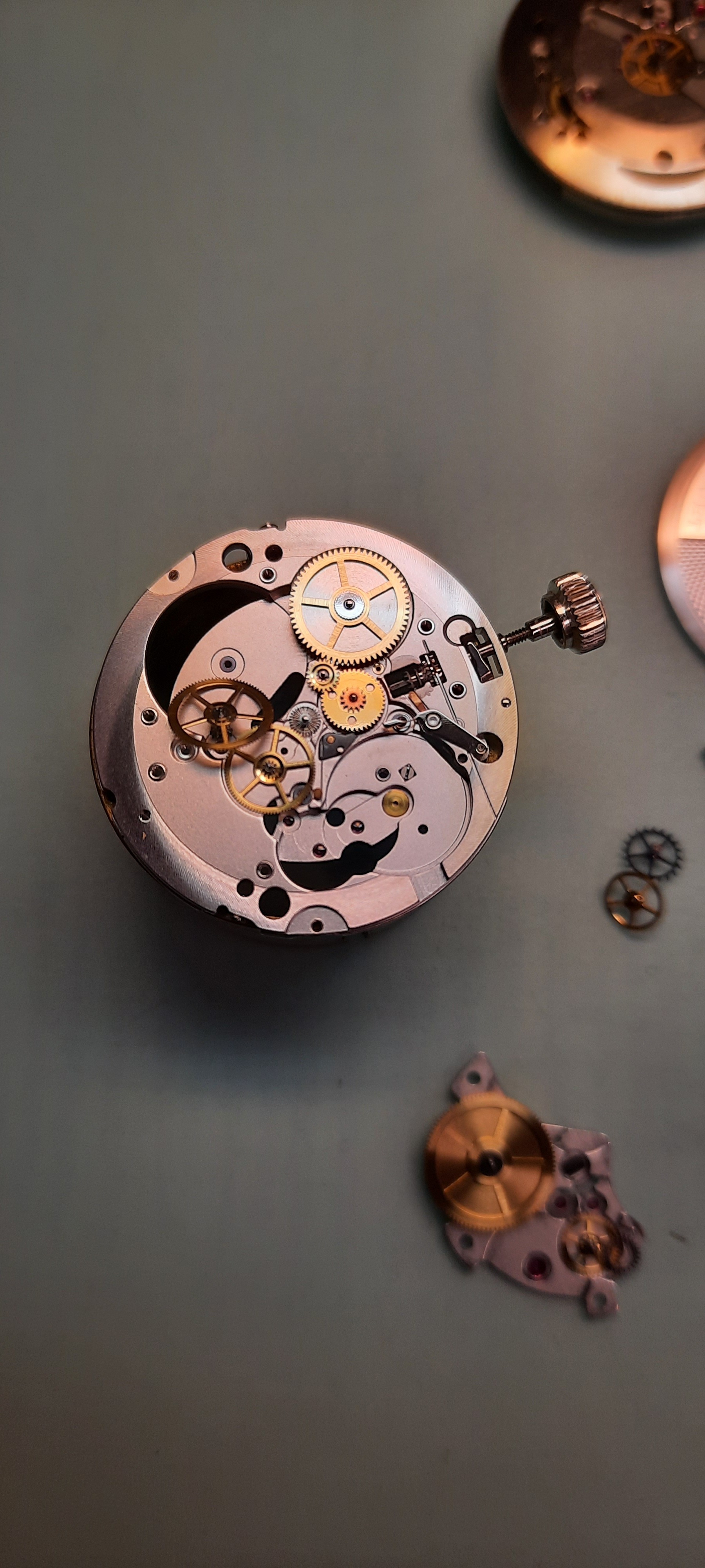

Wat ook speciaal is is het centraal secondenwiel, zijn fijne draadjes met aan het uiteinde een tand. Is ook zeer klein om zuiver te fotograferen.
Inca
11 december 2020 om 09:40
20
Dag Freddy,
Ondanks de toch wel snel optredende slijtage is dit een prachtig uurwerk. Het zit goed in elkaar.

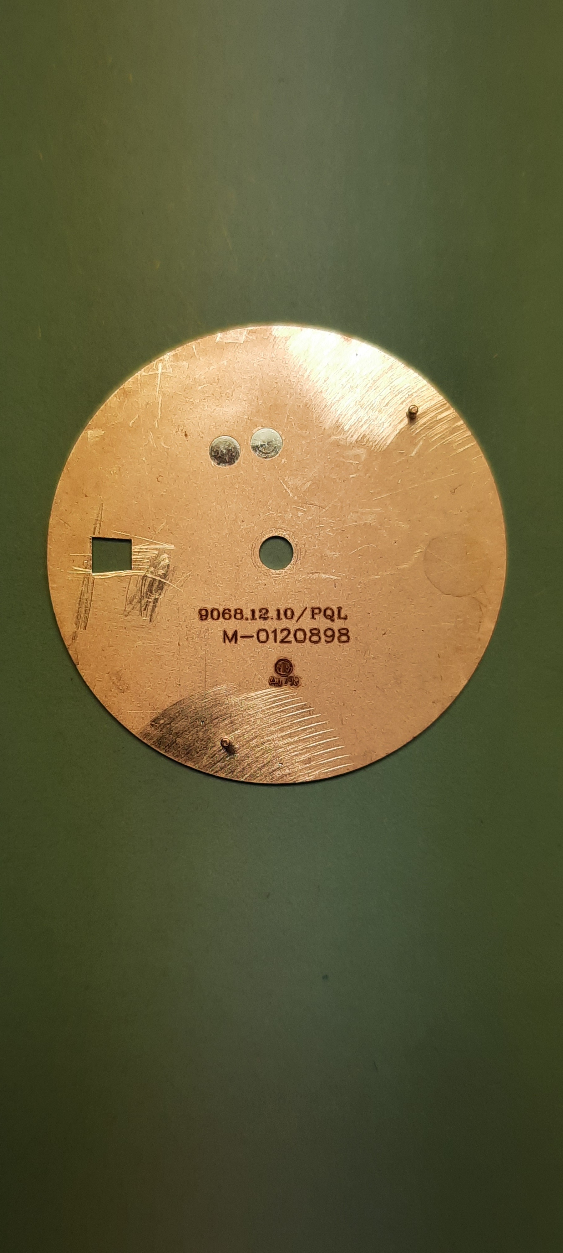

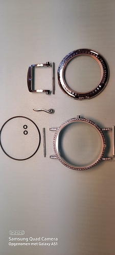

Heb je enig idee waarom het centrale secondenwiel deze ‘draadjes’ heeft? Is dat wellicht gedaan om het zo licht mogelijk te maken?
Het lijkt te worden aangedreven door het grote wiel linksonder op foto 2.
