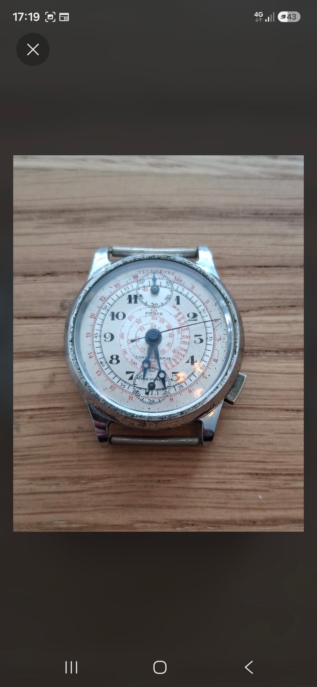

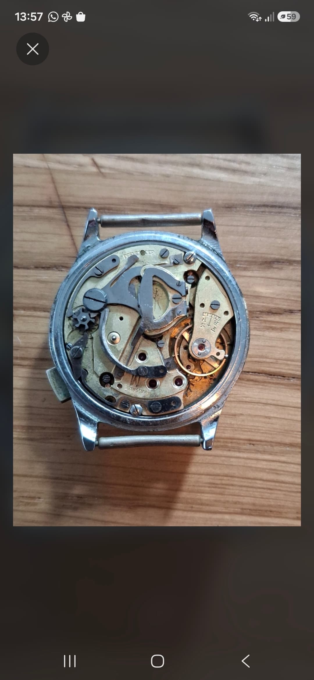

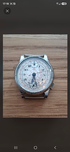

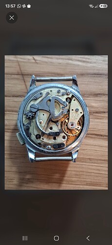

Hallo.ik heb deze week dit uurwerk gevonden.thuis.
Bij nader onderzoek blijkt dit een pierce monopusher te zijn uit de jaren 1930.
Heeft er iemand enig idee wat het mij zou kosten om deze terug te laten lopen en meer info welkom.
Hier enkele fotos vh uurwerk.alvast bedankt
Leuk een Pierce Monopusher, die heb ik ook nog in de opknapbak liggen.
Zal een duur grapje om deze professioneel op te laten knappen, is een minder conventioneel uurwerk qua chronowerking.
Heb ik ook al ondervonden.pierce maakte zijn eigen binnenwerken.deze is caliber 134.
Naar het schijnt schaars om vervangstukken te vinden
Zo te zien is alles aanwezig en zou een service alleen mogelijk al de oplossing zijn. Alleen wel iemand vinden die dat wil en kan doen. :wink:
In Bredevoort zit iemand die is gespecialiseerd in oude chrono’s. Je zou kunnen bellen voor een offerte.
Als alles goed is, houdt dan rekening met 300 euro, denk ik.
Heb ik niet gedaan voor mijn Landeron 48 (vond ik het destijds niet waard). Maar daar zou wat meer vervangen moeten worden (400 euro).
De vertikale koppeling is vaak kapot of slipt.
Mogelijke oplossing staat hier beschreven.
