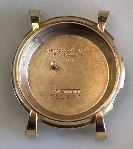

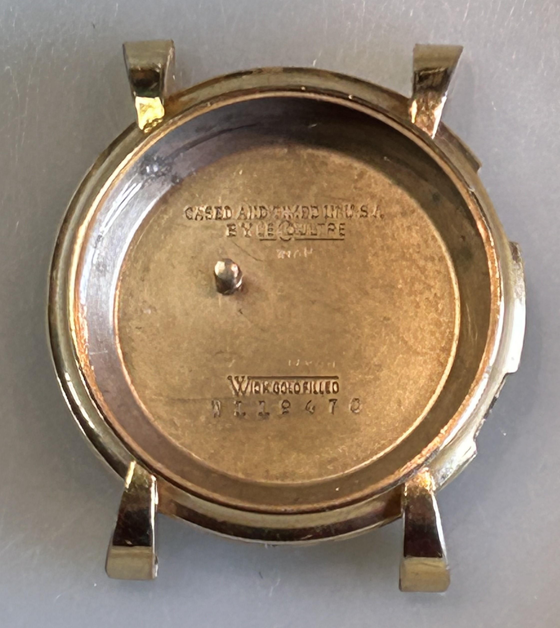

Zoals ik het zie op de foto is dit een leCoultre memovox met kaliber 489.
De kastmaat is 33 mm. en is in Amerika geassembleerd door Wittnauer.
Deze memovox is ontworpen in 1949 en in productie genomen in 1950.

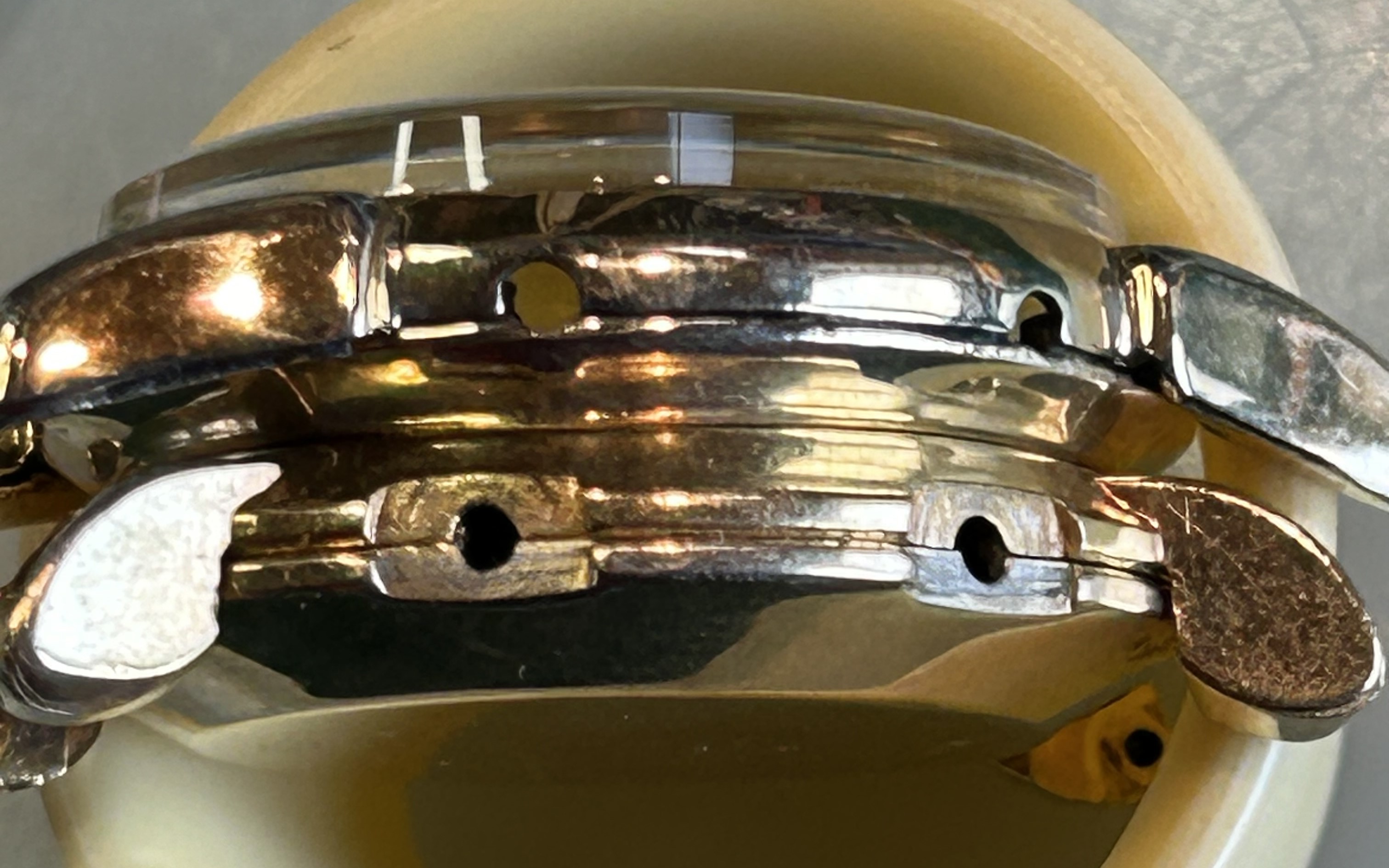

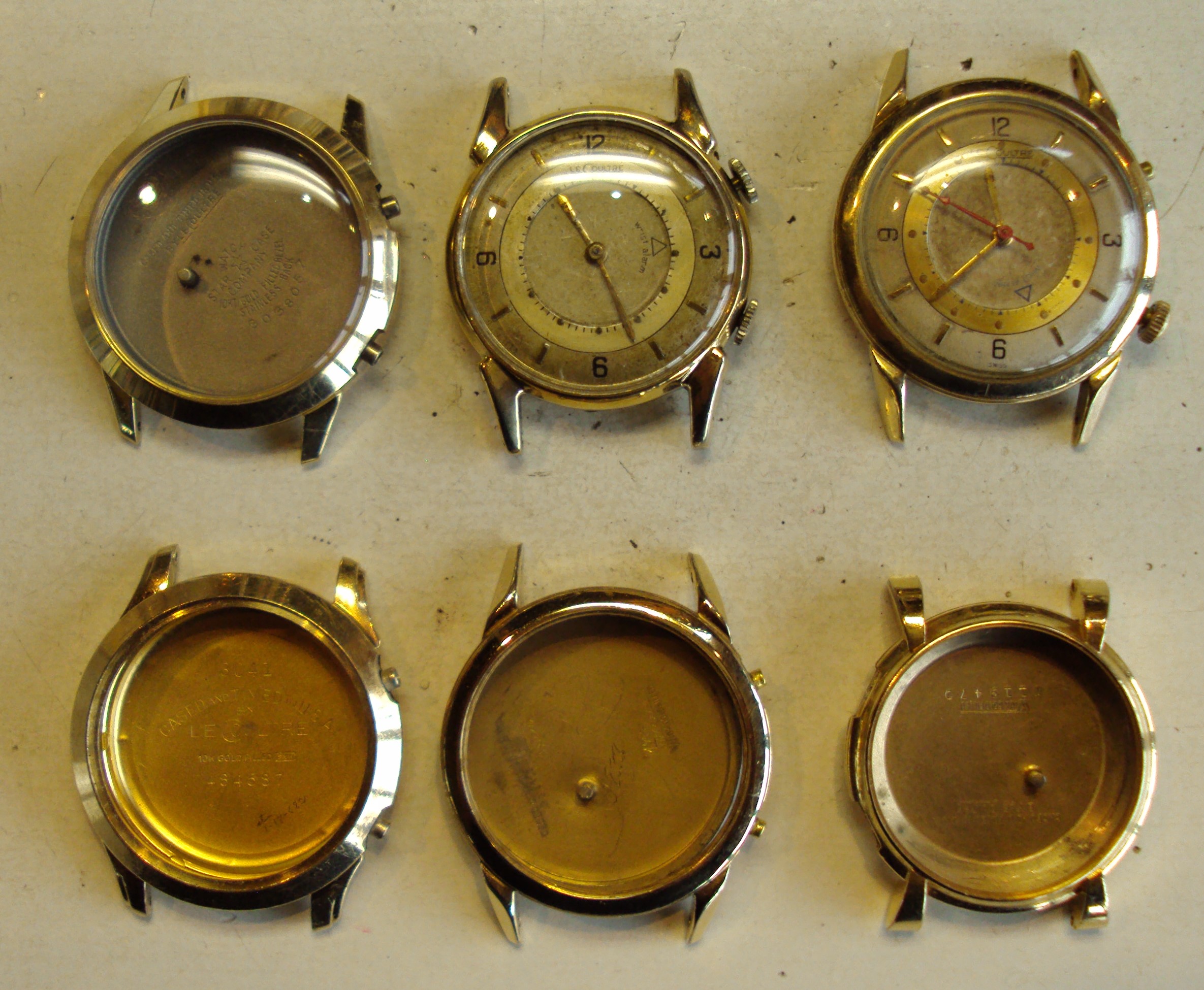

Er zijn toen veel verschillende kastmodellen gemaakt, de draagmode had daar invloed op.
Ook deze kasten waren verschillend van ontwerp, met en zonder inham bij de kroon, overigens werden op de leCoultre Memovox gesigneerde opwindkronen gebruikt en wel met de tekst leC.

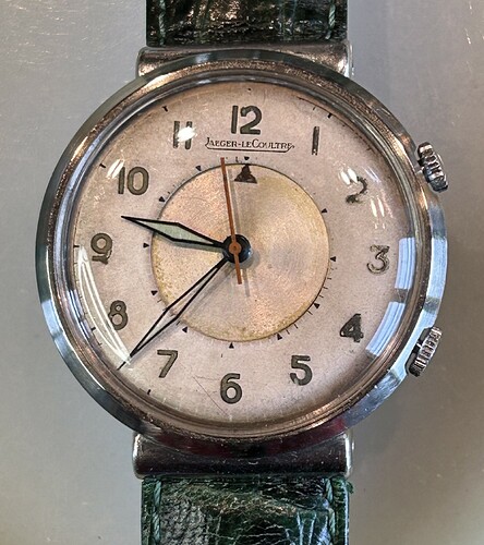

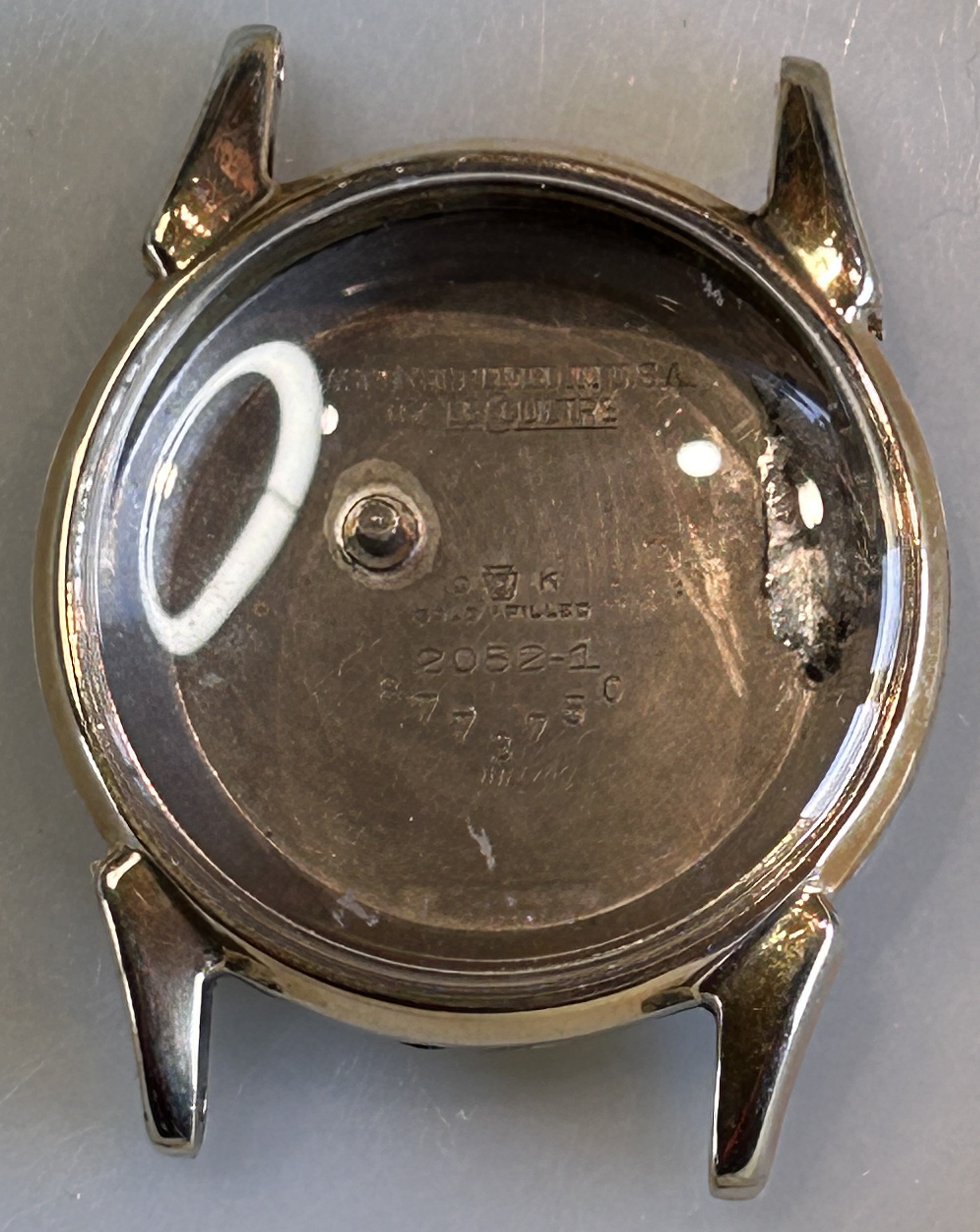

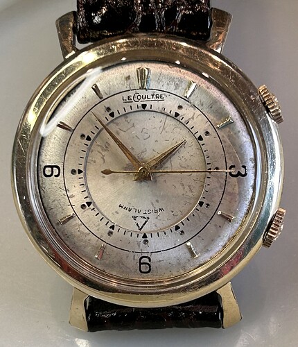

Zie de bijgevoegde foto’s, uit mijn eigen collectie.

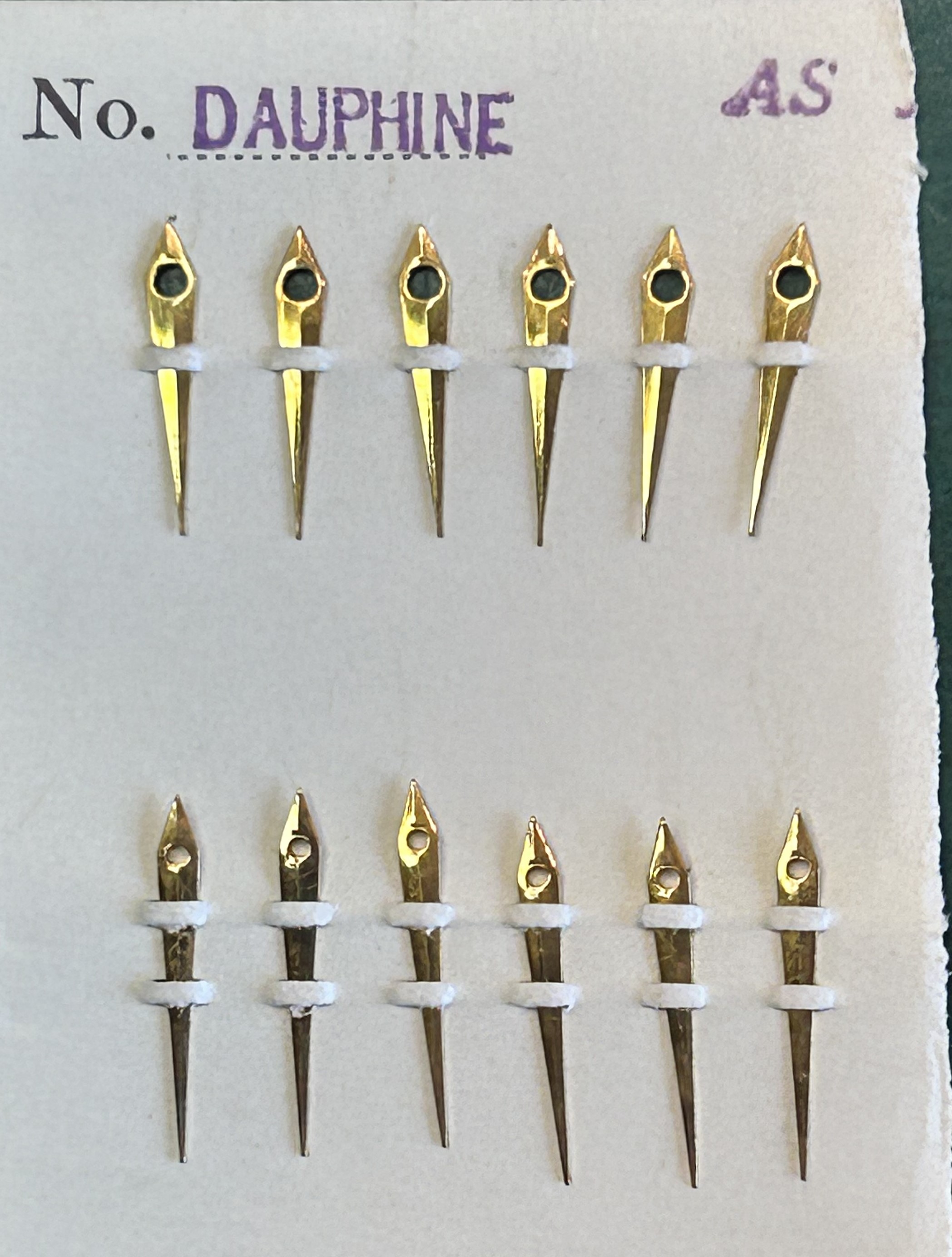

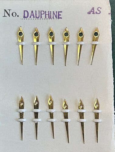

Op de vroegere uitgaven werden veelal de dauphine wijzers gemonteerd.
Vooral ook op de dress horloges en complicaties zoals de dag, datum en maanstand horloges van JLC.
Het kaliber 489 is een zeer gevraagd horloge door verzamelaars, zelf hoger gewaardeerd dan het kaliber 814. Vermoedelijk omdat het als eerste memovox is uitgebracht.
Welnu, de vraag van bascg, is het wat, dat ligt eraan, volgens de verkoper loopt het wel, heeft het een kast diameter van 33 mm. en zit er een kaliber 814 is. Welnu. dat laatste geloof ik niet.
De kast waarin het kaliber 814 werd gemaakt heeft een diameter van 34 mm. En later zelfs 35 mm.
