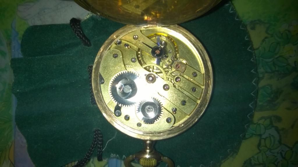

Lieve mensen,
Vanuit een erfenis heb ik een zakhorloge gekregen van opa. Heel mooi en loopt goed.
Echter staat er een merknaam in die mij totaal onbekend is en waar ik eigenlijk helemaal niets over kan vinden. Er staat namelijk BundH in.
Doordat ik op deze naam niets kan vinden kan ik ook niet achterhalen hoe oud dit horloge is en wordt het ontzettend moeilijk om verdere informatie te achterhalen.
Kan iemand mij misschien wat informatie geven? Zoals welk bedrijf is dit, waar komt het vandaan, uit welke periode ?
Hoop dat iemand mij verder kan helpen in deze zoektocht…

Op www.mikrolisk.de kun je merknamen zoeken, Bundh is gesticht in 1911 door Braunschweig und Co, deze hebben verder geen bekendere merken gehad. Meer kan ik je helaas niet vertellen.
bedankt, ondanks dat mijn duits niet goed is weet ik nu dat deze horloges vanaf 1911 werden gemaakt.

Misschien is een datering mogelijk (dmv. het uurwerkje) bij Ranfft.
Moet je hier wel even een macro plaatje van posten.
en hoe doe ik dat? een macroplaatje posten? en wat is ranfft?
Een macro plaatje is een fotootje van het uurwerkje met de camera op macrostand.

Mijn duitse taal is niet echt goed maar wat ik eruit kan halen is dat dit uurwerk met merk B und H niet te vinden is. Maar eerlijk is eerlijk, ik weet ook niet goed hoe ik moet zoeken en of ik op de juiste manier gezocht heb…
Jammer van de flits en dat het niet iets closer is maar ik denk
dat het uit het 1e kwart van de vorige eeuw stamt en dat het een
FHF is zoals op fig 1 http://www.ranfft.de/cgi-bin/bidfun-db.cgi?13&ranfft&&2uswk&FHF_19H6_5
Mocht ik het mis hebben dan zal er nog wel een reactie komen van
iemand die er meer van weet, je zal dan nog iets meer geduld moeten
hebben. Overigens is de datering meestal een schatting omdat er niet
altijd werd bijgehouden wanneer een bepaald uurwerk werd verkocht.
Ik denk dat je gelijk hebt. Maar gezien de vorm van de stud en de lagering van het centrumrad en het ankerrad, ga ik voor deze :wink:
http://www.ranfft.de/cgi-bin/bidfun-db.cgi?11&ranfft&&2uswk&FHF_19_75_sav
De diameter van het uurwerk zou dan 44.5 mm moeten zijn.
Die lijkt nog iets beter :slight_smile:
Ik had het stappenplan gevolgd en kwam op FHF uit,
heb niet verder gekeken…

Nou jongens, superbedankt voor al de moeite en informatie.
Wat prachtig om te weten dat het een horloge is van 90 jaar!
