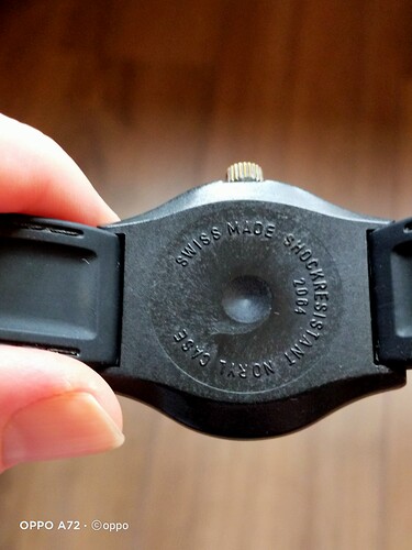

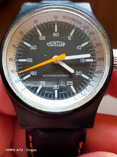

Ik heb een europese opwind horloge. Ik dacht eerst dat het een quartz was omdat ik met het opwinden geen weerstand voelde en hij niet ging lopen.
Na wat langer opwinden kreeg ik meer weerstand en bleek het idd een mechanische uurwerk. Hij wilde eerst niet gaan lopen ook niet na een paar wrist slaps.

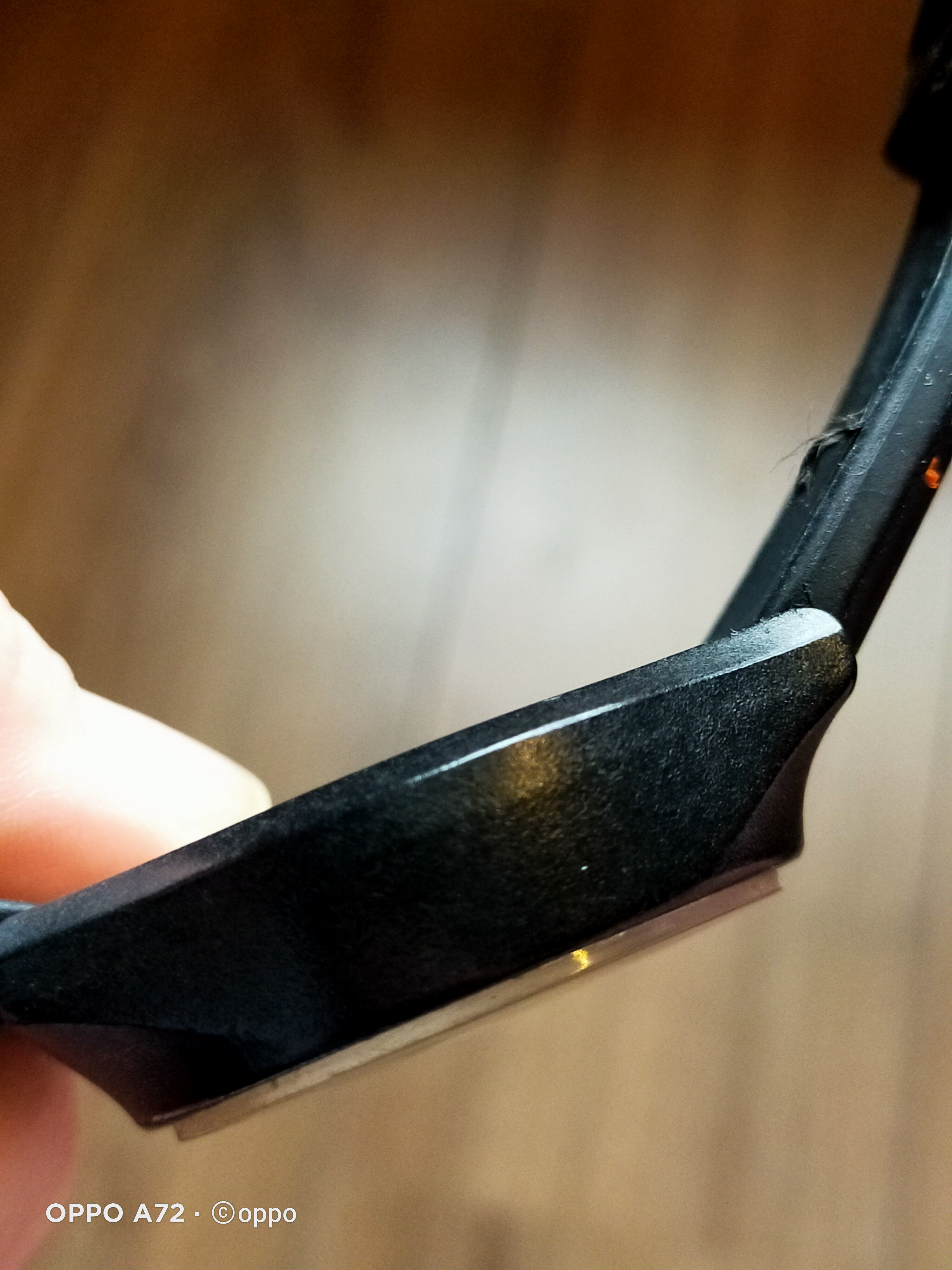

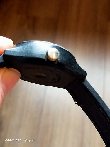

Na een paar uur opwarmen in mijn spijkerbroek zak begon hij keurig te lopen. Maar ik snap wel dat hij wat onderhoud nodig zal hebben. Maar lastig, geen achteringang. Ik ga ervanuit dat het aan de voorkant moet. Na wat tips hoopte ik dat het een split stem was, maar nee dus!
Hij kwam er toen volledig uit maar ging er ook weer makkelijk in. Wat en hoe? Iemand ervaring hiermee?

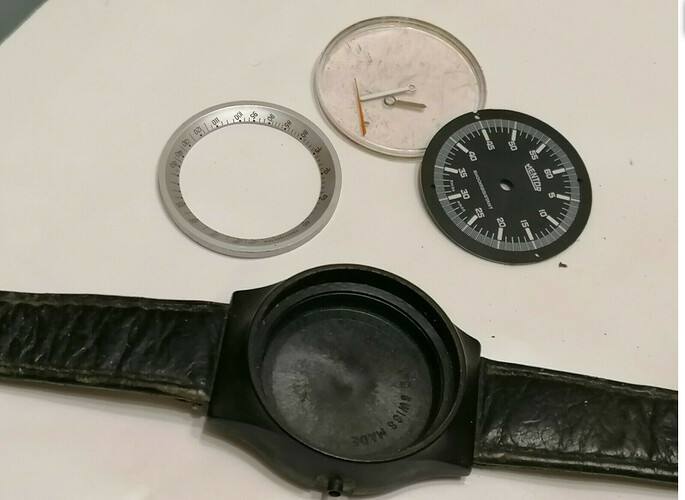

En wellicht geeft dit nog wat inzicht. Van ebay uk:
[quote=“Jenneke, post:3, topic:432943”]
[/quote
Er zou een split kroon/stem erin moeten zitten maar na wat trekken kwam hij er volledig uit.
