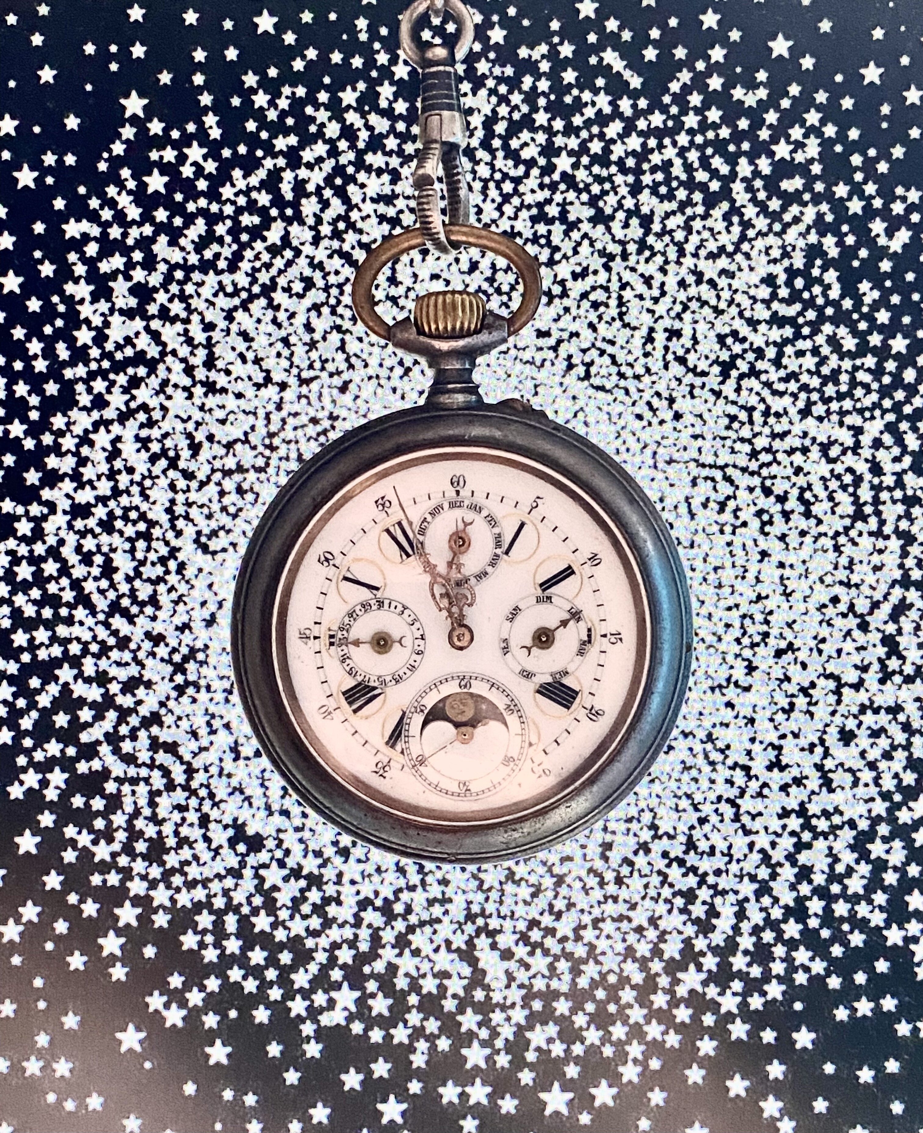

Merk/type en hoe stel ik dit zakhorloge in
In onze familie wordt dit horloge 4 generaties doorgegeven aan de oudste zoon. Recent kreeg ik dit horloge, vanwege Covid een paar jaar later, overhandigd.
Het horloge heeft zo’n 3 jaar geleden een service gehad en loopt goed.
Weet iemand iets over de achtergrond zoals: merk, type, jaartal, hoe de achterkant open te maken en hoe deze in te stellen?
(Zelf heb ik Mermod Freres Goliath als mogelijk merk/type gevonden, maar ben er niet zeker van)

Tijd instellen doe je door het knopje naast de kroon in te drukken (en ingedrukt te houden) en dan aan de kroon te draaien, maar hoe je de complicaties instelt geen idee.

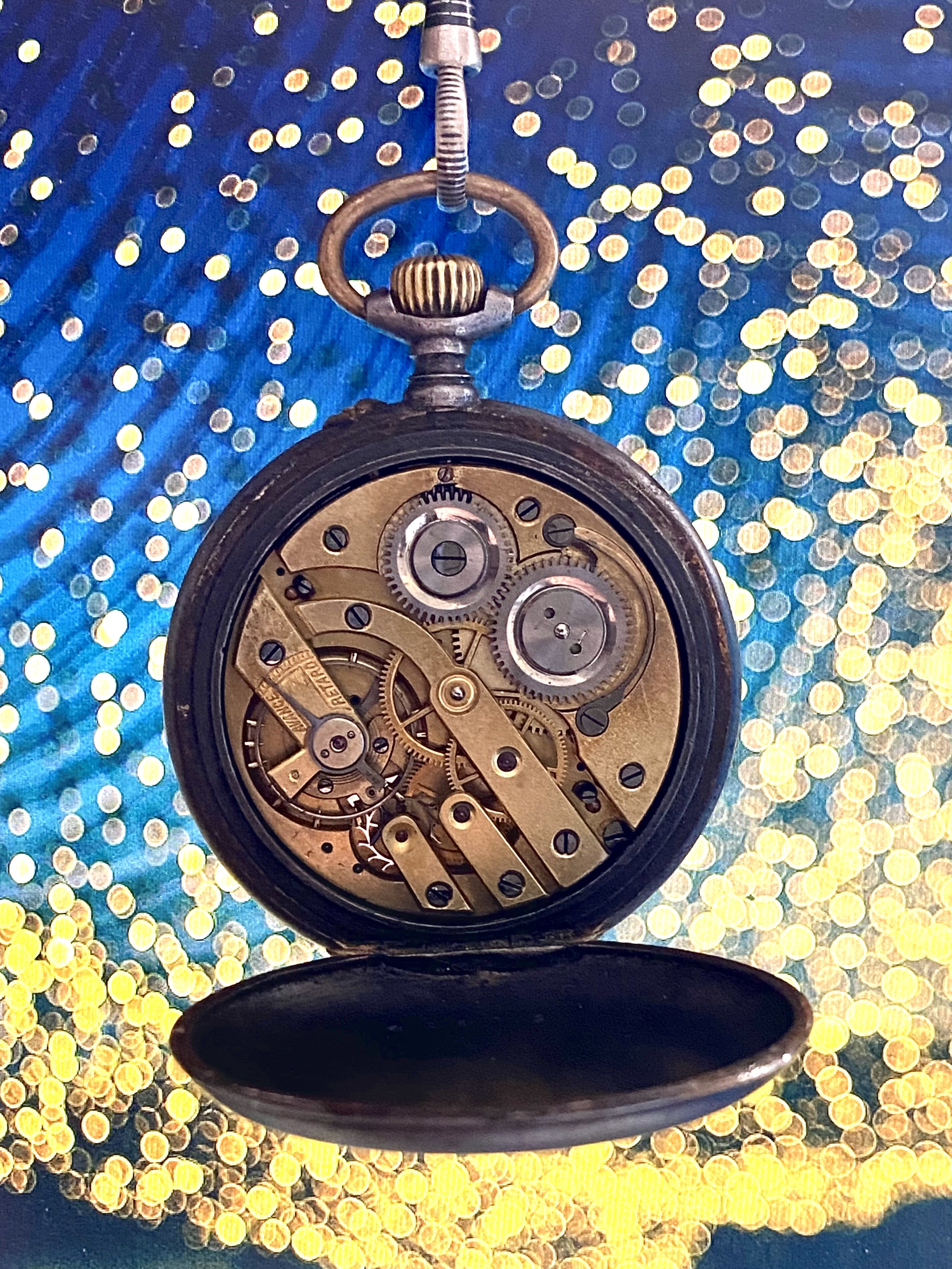

En hij is open: zie hier het binnenwerk

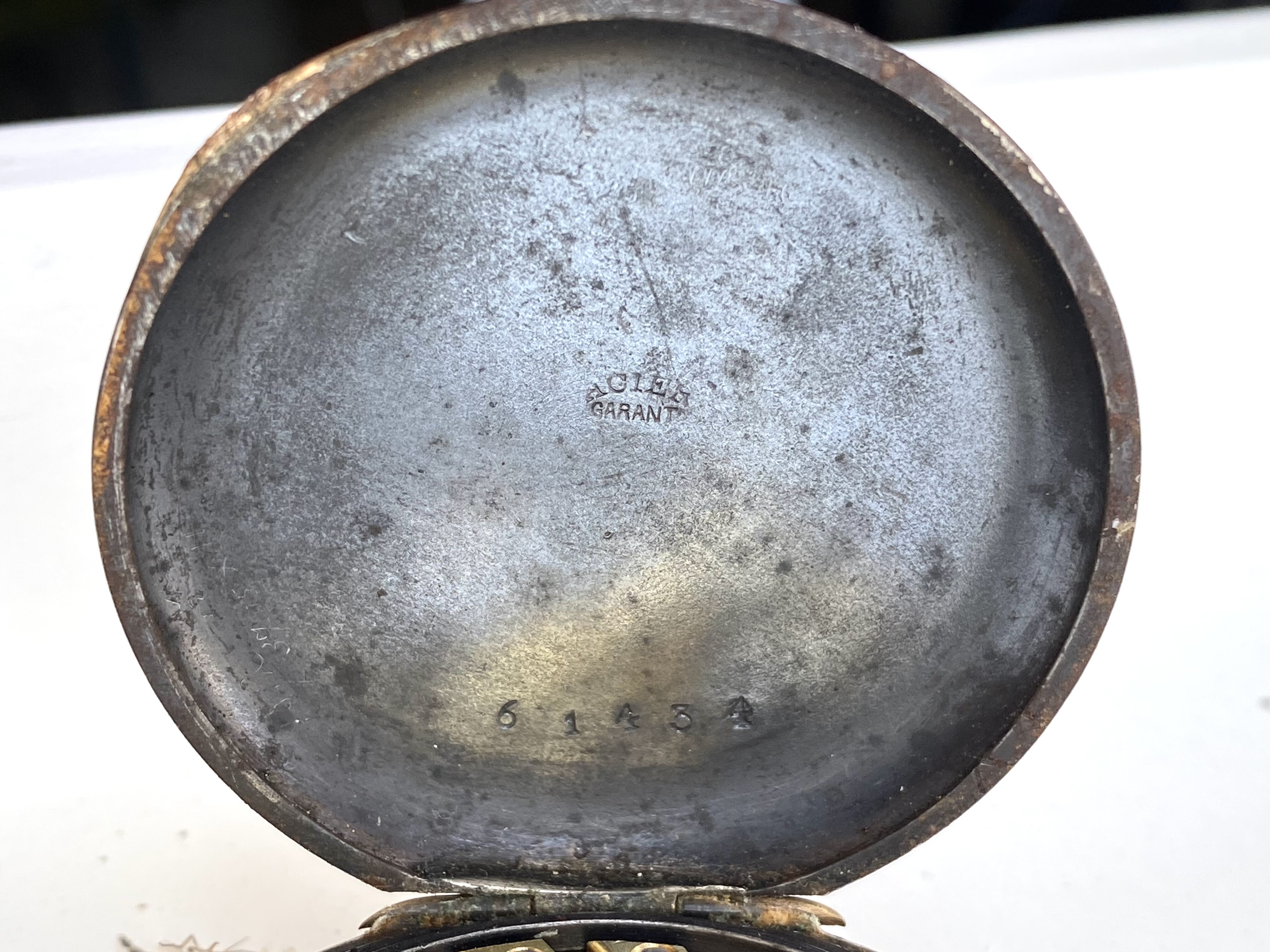

Is dit de maker van de kast of van het horloge?
Is een universele stempel die je veel tegenkomt in dergelijke “gunmetal” kasten. Betekent volgens mij zoiets als “gegarandeerd van staal gemaakt” :thinking:
Zit ook een mooi uurwerkje in, net gesteend uurwerkje met ankergang. Uurwerken uit die tijd zijn vaak wat lastig te identificeren. Ze zien er soms wat universeel vormgegeven uit en zijn meestal niet voorzien van markeringen. Hij lijkt een beetje op deze FHF, maar dat kan toeval zijn:
http://www.ranfft.de/cgi-bin/bidfun-db.cgi?10&ranfft&2&2uswk&FHF_19H6_5
Dateert wel ongeveer uit hetzelfde tijdperk als jouw exemplaar, rond 1900-1910.
Het jaartal dat in onze familie wordt genoemd is rond 1895, dus dat komt ook wel ongeveer overeen.
Inderdaad, dat komt mooi overeen, plausibel jaartal voor dit horloge :+1:
Tijd instellen werkt goed nu ik weet hoe het moet. Hoe stel ik de dag /maand /maan in?
Er zitten geen kleine gaatjes aan de zijkant van de kast? (Om een paperclip o.i.d. in te steken)
