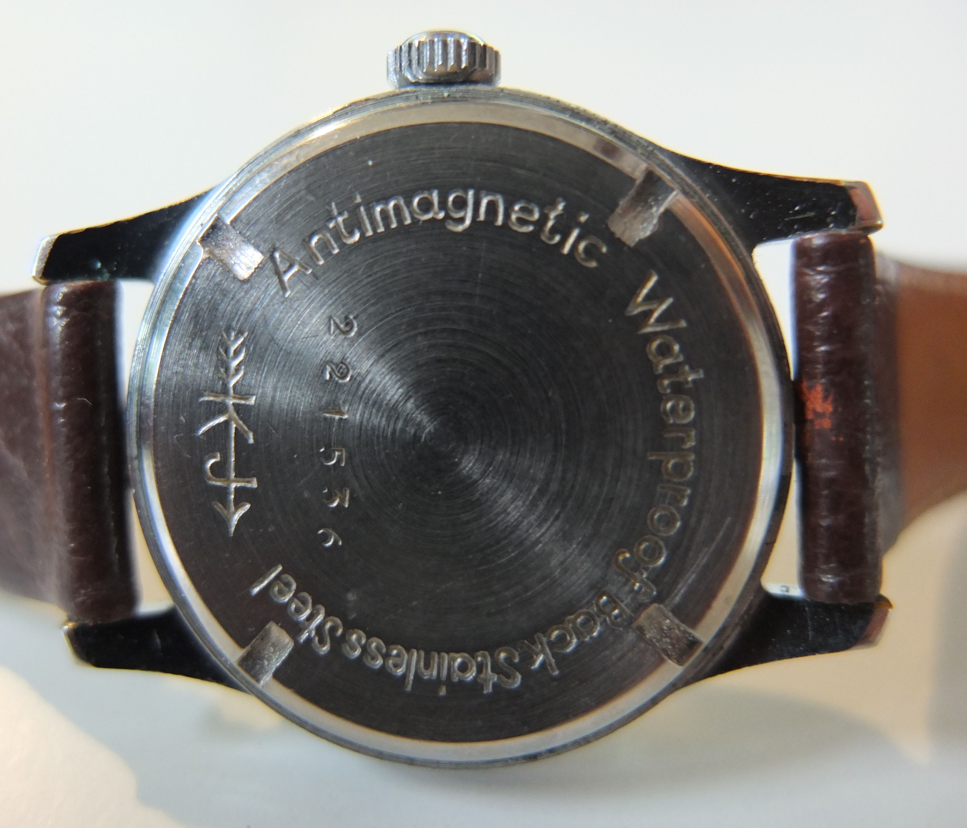

Het horloge zelf draagt geen naam op de wijzerplaat. Op de achterkant van de kast staat een merkbeeld KJ, maar dat herken ik, dat is de kastfabrikant: Kollmar & Jourdan AG, uit Pforzheim. Dat geeft de indruk dat het om een Duits horloge gaat.

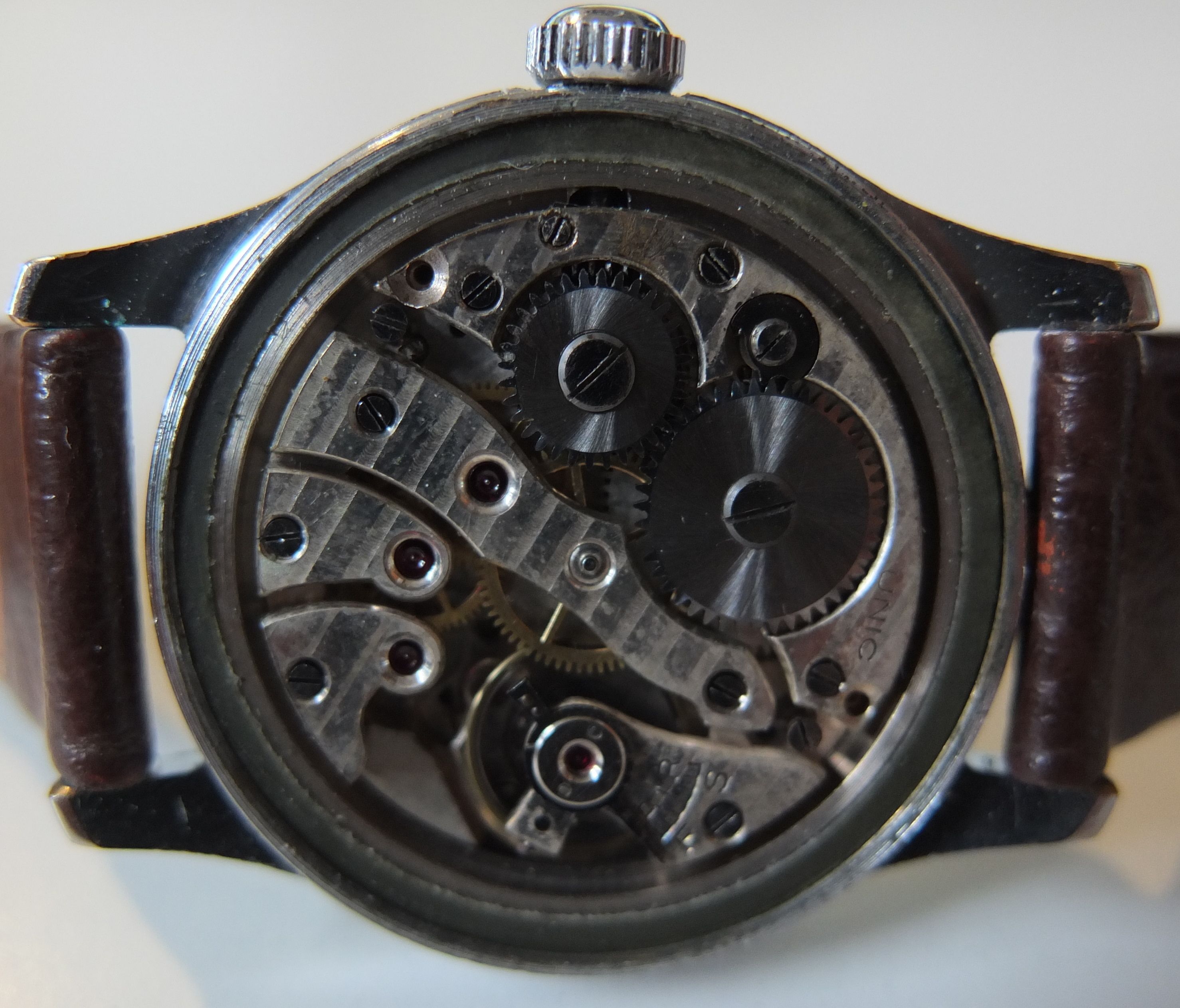

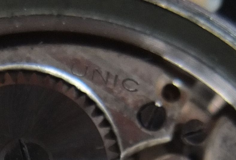

Maar ook het uurwerk geeft geen informatie. Er staat een naam in: “UNIC” (zie foto), maar verder geen merkbeeld of type/kaliber nummer.

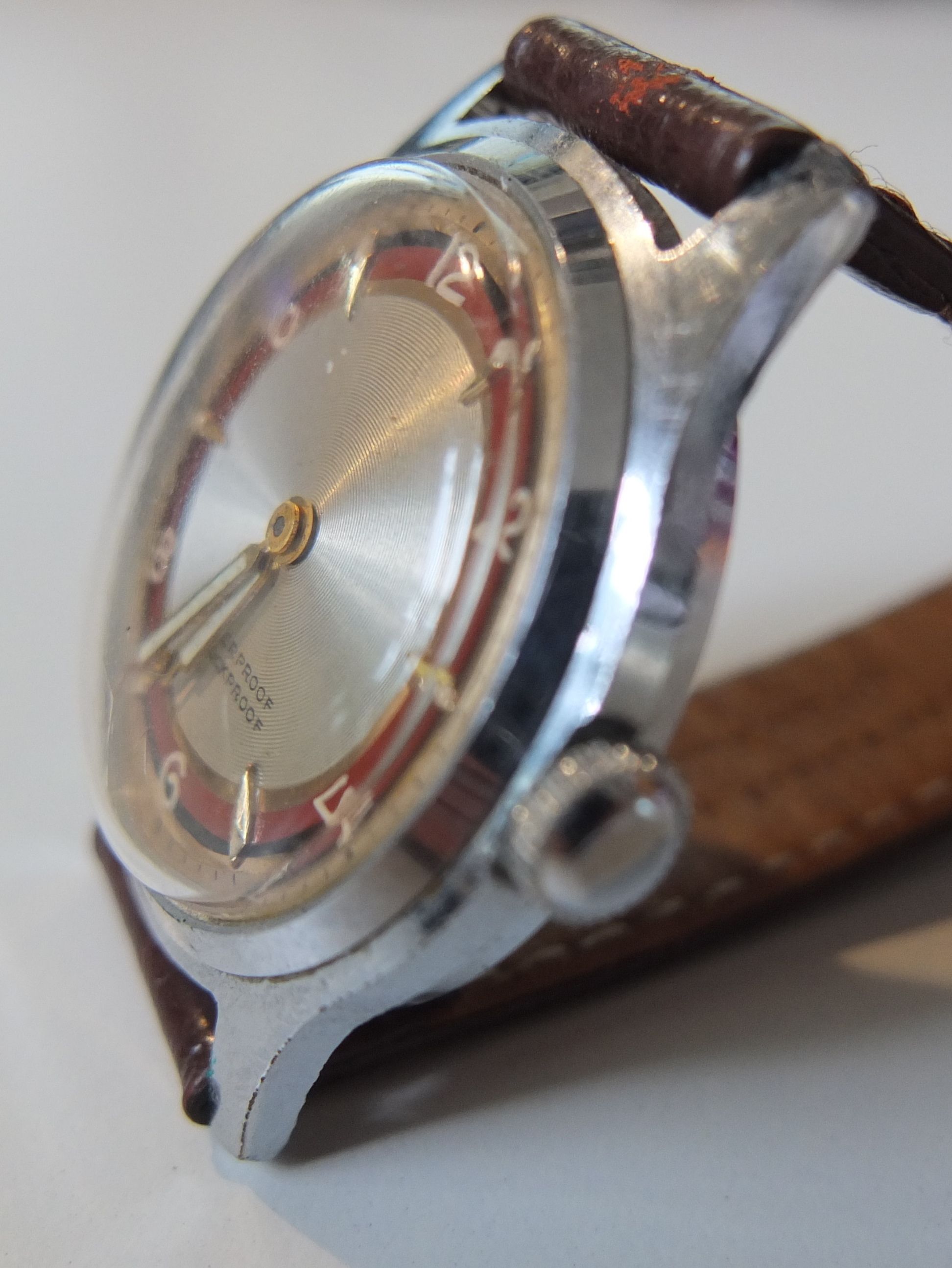

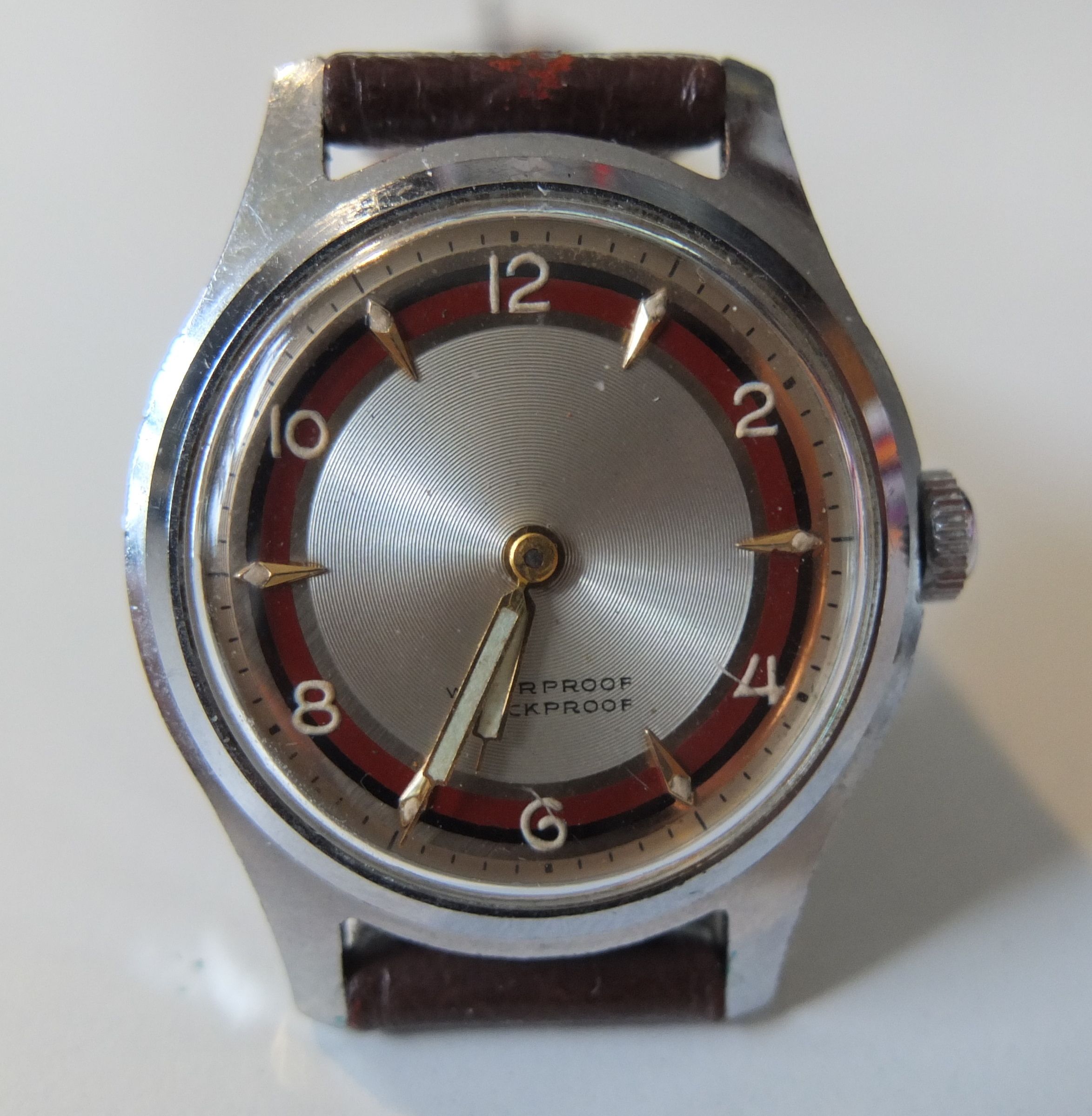

Het is een mooi, vrij klein (30mm zonder de kroon) maatje ‘boys watch’ horloge, met een naar mijn idee vrij oud uurwerkje, zonder secondenwijzer. Het loopt keurig met een zéér zacht geluid. Ik schat dat het gemaakt is in de jaren 50, omdat de balans geen shock protection heeft. Het enige houvast is de inscriptie ‘unic’, naast het tonrad.
Hieronder wat foto’s. Wie maakt me wijzer?
Een as 676 uurwerk of zoiets uit die hoek ?
Ik ben bang dat bij dit horloge de wijzerplaat eraf moet om het stelwerk en met name de tiretteveer te kunnen bestuderen. Het uurwerk is te generiek en er zijn teveel kandidaten om het alleen met deze foto te kunnen identificeren.
Het lijkt mij toch dat UNIC het merk van het horloge is, er zijn online meerdere horloges te vinden die die aanduiding niet alleen op het uurwerk hebben staan, maar ook op de dial. Mogelijk is deze dial (deels) opnieuw opgemaakt? De lume ziet er bijzonder netjes uit, maar te helder wit voor de leeftijd denk ik.

Zou heel goed kunnen. Er zijn grote overeenkomsten in de bouwwijze, maar de vorm van de bruggen is heel anders.

@wbcoupe. Ik denk dat je gelijk hebt, v.w.b. het uurwerk, Wilko. Het komt tenslotte veel vaker voor dat het merk van het horloge ook ergens op een van de bruggen van het uurwerk is gestempeld. Ik denk niet dat de dial opnieuw is opgemaakt. Ik heb het met een sterke loupe bestudeerd en er zijn geen tekenen die er op wijzen dat er aan ‘gepenseeld’ of gepoetst is. De helderwitte lume op de foto is meer een kwestie van belichting van de opname. UItgaande van het gegeven dat de vermelding van de kastfabrikant op de caseback aangeeft dat het ook wel eens een Duits uurwerkje zou kunnen zijn (geen idee waar ik ‘Unic’ moet plaatsen) is het heel wel mogelijk dat het vignet van de fabrikant en de typeaanduiding aan de wijzerplaatzijde staan. Dat gebeurde wel meer met Duitse klokjes uit die jaren uit Pforzheim. Misschien dat ik binnenkort mijzelf een keer oplaad tot grote concentratie en dan toch die wijzerplaat ga lichten.

Het zou een Unitas uurwerk kunnen zijn.
Er zijn wat verschillen, maar als je naar de positie van de schroefjes kijkt zie je veel overeenkomsten.

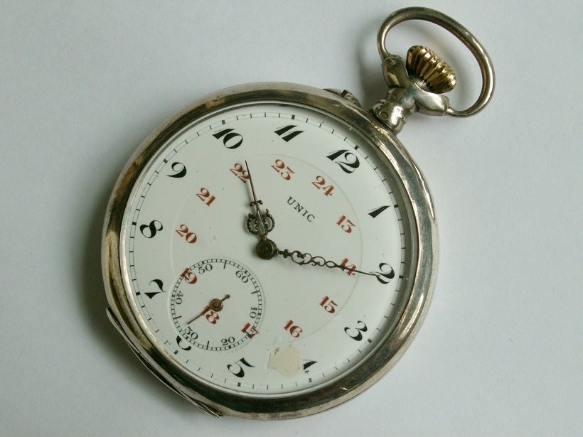

Ik heb jaren geleden eens een UNIC zakhorloge op marktplaats gekocht en ben toen ook op zoek gegaan naar het merk.
Ik vond toen op een Frans horlogeforum een oud draadje en daar stond in dat UNIC een franse fima was.
Ik denk dat ze zelf geen horloges maakten maar gewoon inkochten.
http://forumamontres.forumactif.com/t114943-montres-unic
Ik ben er zelf nooit achtergekomen wat voor uurwerk in het UNIC zakhorloge zit.:rolling_eyes:

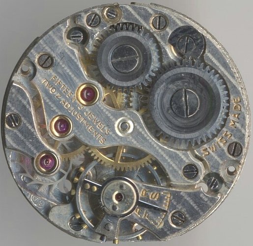

Goed werk, @diashock! Ik was zelf ook al een beetje bij Unitas uitgekomen, maar de Unitas 152 die bij Ranfft op de stie staat zag er naar mijn idee toch net teveel anders uit. Het plaatje wat je hier laat zien is slechts op details anders( stukje van de brug naast het tonrad en op de kleine bruggen links onder, de afronding rond de lagerstenen). Voor de rest zijn beide afbeeldingen vrijwel identiek.
Omdat er dus weer een andere afbeelding op Ranfft staat (zie hier onder)
Unitas-152 bij Ranfft
en nog weer een andere variant op Watch Wiki (zie hier onder)
Unitas-152A bij Watch Wiki
neem ik aan dat er gewoon diverse varianten bestaan met het zelfde caliber nummer en mijn exemplaar lijkt er zĂłveel op dat ik mag aannemen dat het uurwerk hiermee wel voldoende geĂŻdentificeerd is. Wat ik overigens ook leuk vind is dat het horloge mogelijk veel ouder is dan de jaren 50, gezien het ontwerpjaar van de Unitas 152: 1935 volgens Dr. Ranfft.

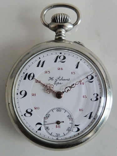

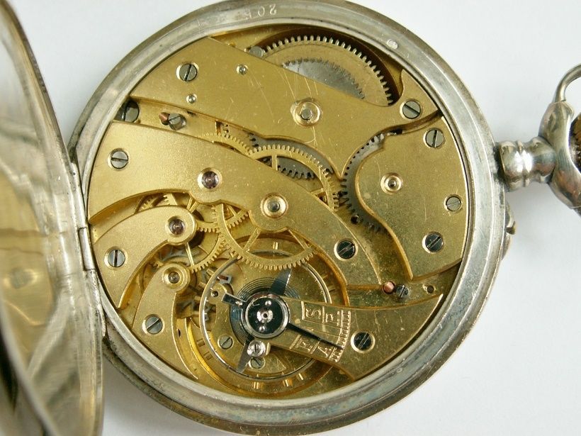

Mooi klassiek zakhorloge van jou ook. Als ik bij dat uurwerk naar de bouwwijze kijk doet me dat overigens ook wel erg aan Unitas denken. Dezelfde vormgeving in het design van de bruggen als bij het kleine ‘152’ kaliber. Het lijkt uiterlijk trouwens best wel heel erg op het ‘plakmerk zakhorloge’ wat ik recentelijk in het draadje ‘show je horloge uit Nederland’ liet zien. Hier nog even onder elkaar:
De uurwerkjes zijn echter heel anders, de mijne is iets ouder, denk ik, met een standaard cylindergang werk . Zie ik het goed dat jouw UNIC een ankergang heeft? Behoorlijk modern dus voor zo’n type horloge.

Het is een unitas 148.
Inca! Als we jou toch niet hadden! Inderdaad, dat is m! Helemaal. Gewoon ook op de site van Dr. Ranfft. Raadsel waarom ik 'm dus niet gezien heb. Maar jij wist het: Chapeau!
Overigens wel sterk verwant aan de 152, volgens voornoemde geleerde horlogedoctor.

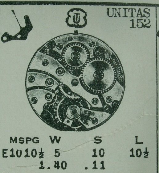

Flume, Bestfit en Catalogue Oficiel zijn inderdaad gedrukte publicaties en er zijn er veel meer. Horlogemakers moesten ook voor de komst van het internet wel eens een uurwerk identificeren :wink: Paulson’s is er ook 1 (Die @diashock laat zien van de Unitas 152).

Dat is ook een mooi zakhorloge, H. Schans is waarschijnlijk de naam v/d winkel waar het horloge is gekocht.
Het Unic zakhorloge uurwerk is inderdaad een ankergang maar of dit ook een Unitas is valt te betwijfelen.
