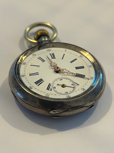

Hallo Allemaal,

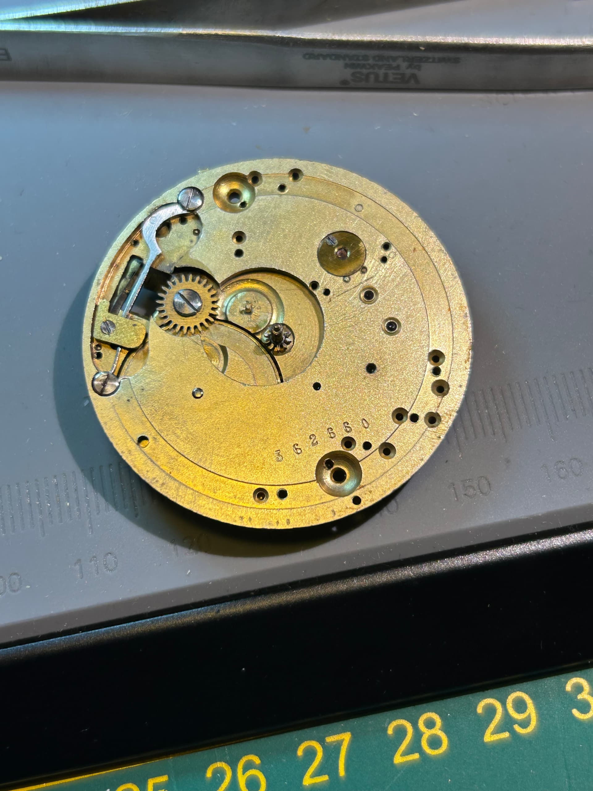

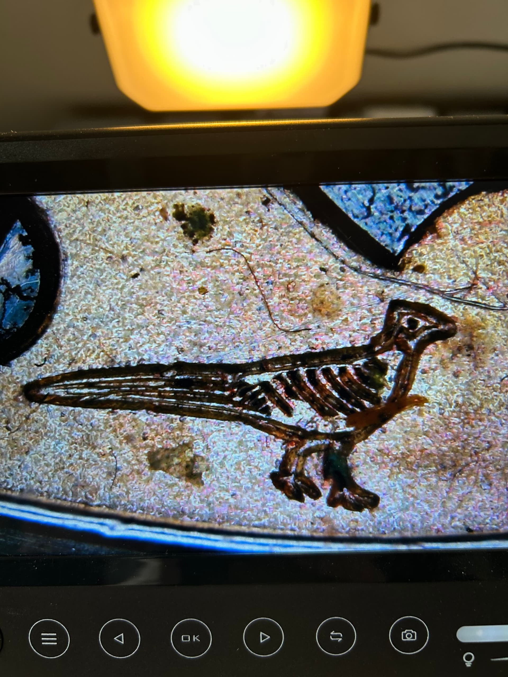

Ik ben bezig met het repareren van een vintage zakhorloge (ca. 110 jaar oud). het is waarschijnlijk een Zwitsers uurwerk wat naar Duitsland is geëxporteerd (zoals zovelen). Op de veerbrug van het uurwerk staat een soort fazant gegraveerd. Op de achterzijde van het uurwerk staat een cijferreeks “362660” ingedrukt.
Ik moet de as van de balansveer vervangen en daarvoor het type/merk/fabrikant van het uurwerk weten.

Leuk zo’n fazant. Verder kan ik niet helpen.
Jij zoekt Albert van Allwatch. Google maar, of check de reviews qua horlogemakers hier op HF. Nicest guy you’ll ever meet. Hij kan balans-assen maken, “the works”. Hoop dat hij nog werk aanneemt, is geen 25 meer!
Helaas, ik weet het niet. Ik heb dit merkteken (fazant) maar een keer eerder gezien, het afgelopen jaar op dit forum. De rest van de afbeeldingen biedt voor mij onvoldoende aanknopingspunten tot eventuele herkenning.

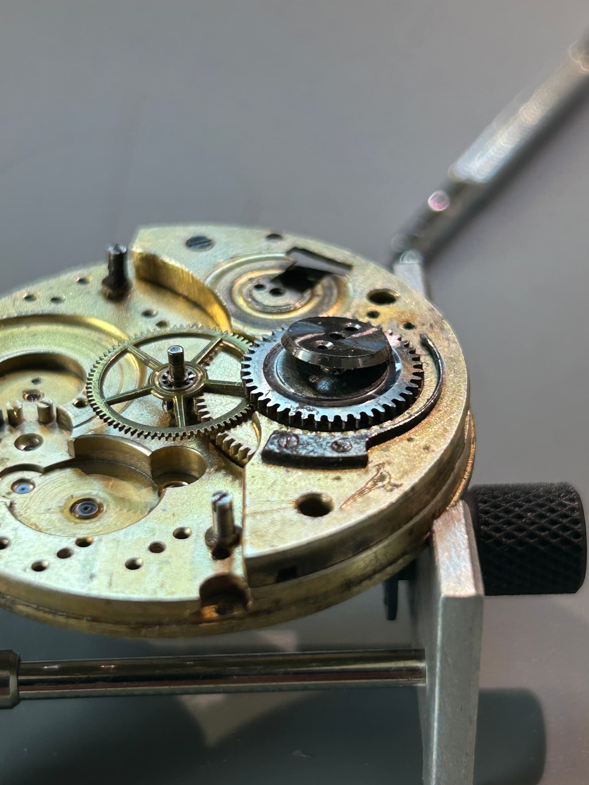

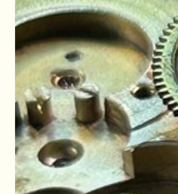

Bijzonder: begrenzing van het anker door excentrische schroeven

ik ben intussen verder gaan zoeken en vond op: Swiss watch hallmarks L-Z het volgende plaatje.
image en als je met de muis er op gaat staan krijg je tekst:
En in GrailWatchWiki vond ik : Société d’Horlogerie de Moutier En deze blijken in 1914 failliet gegaan te zijn. Fabriek is gesloopt en een ander gebouw neer gezet te zijn.
In hun hoogtijdagen maakte zij 40.000 uurwerken per jaar… oftewel ik moet een soortgelijk zakhorloge kopen of een as laten maken.
