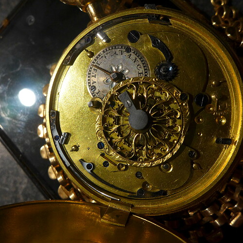

Merkloos zakhorloge met slagwerk. Wie heeft hier info over.

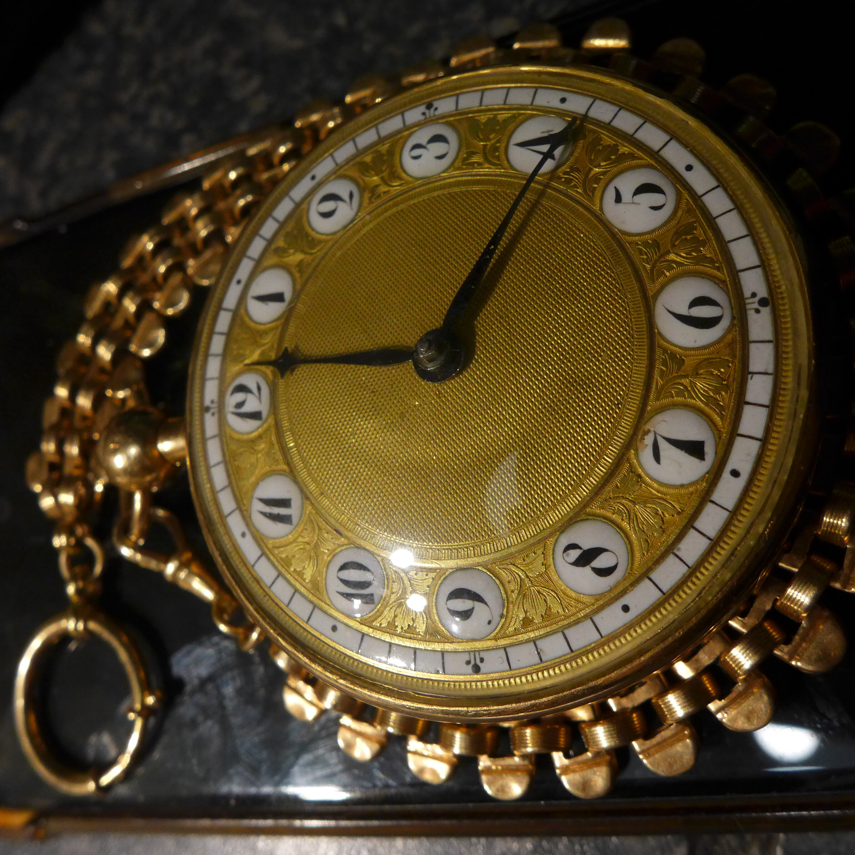

Beste Goris,
Er is vanuit de minieme info weinig te zeggen over het uurwerk.
Het is wel aardig dat het een slagwerk heeft, dat verhoogd de waarde enigszins.
Ik zal hier iets meer aangeven hoe zoiets vroeger ging.
Indertijd waren er bedrijfjes die zich hadden toegelegd op het maken van standaard uurwerken. Daar werd dan geen naam of andere tekens ingezet.
Ook uurwerken met slagwerk kwamen dan uit een dergelijk klein fabriekje.
Dat waren ook vaak uit de hand gelopen huis werkplaatsen.
Dit ging dan in opdracht van een verkoper van horloges of gespecialiseerde winkel, die dan weleens zelf een naam van het bedrijf ging ingraveren op de brug en ook wel eens wijzerplaten liet maken met eigen naam. Het uurwerk werd dan in een kast gezet en kon worden verkocht.
Dus dit soort uurwerken zonder enige kenmerk tekens was een heel normaal gebeuren in die tijd.
Nu het getoonde uurwerk.
Dit soort uurwerken zijn in waarde hoger dan een zakhorloge zonder deze complicatie en ook zeer gewild bij verzamelaars van zakhorloges met complicaties.
Echter uit de minieme foto’s is niet zo veel te ontdekken.
Er zitten twee slagspiralen op die de tijd moeten aangeven.
Dat zijn vermoedelijk een urenslag en een kwartier slag.
Een spiraal was ingesteld om de kwartieren te slaan, een slag voor kwart over, 2 slagen voor het halve uur en drie slagen voor het derde kwartier.
De andere spiraal gaf dan de tijd aan middels het aantal slagen en had dan ook een ander geluid dan de spiraal die de kwartieren moest aanslaan.
Over het uurwerk zelf is dan ook niets te zeggen het is immers niet zichtbaar.

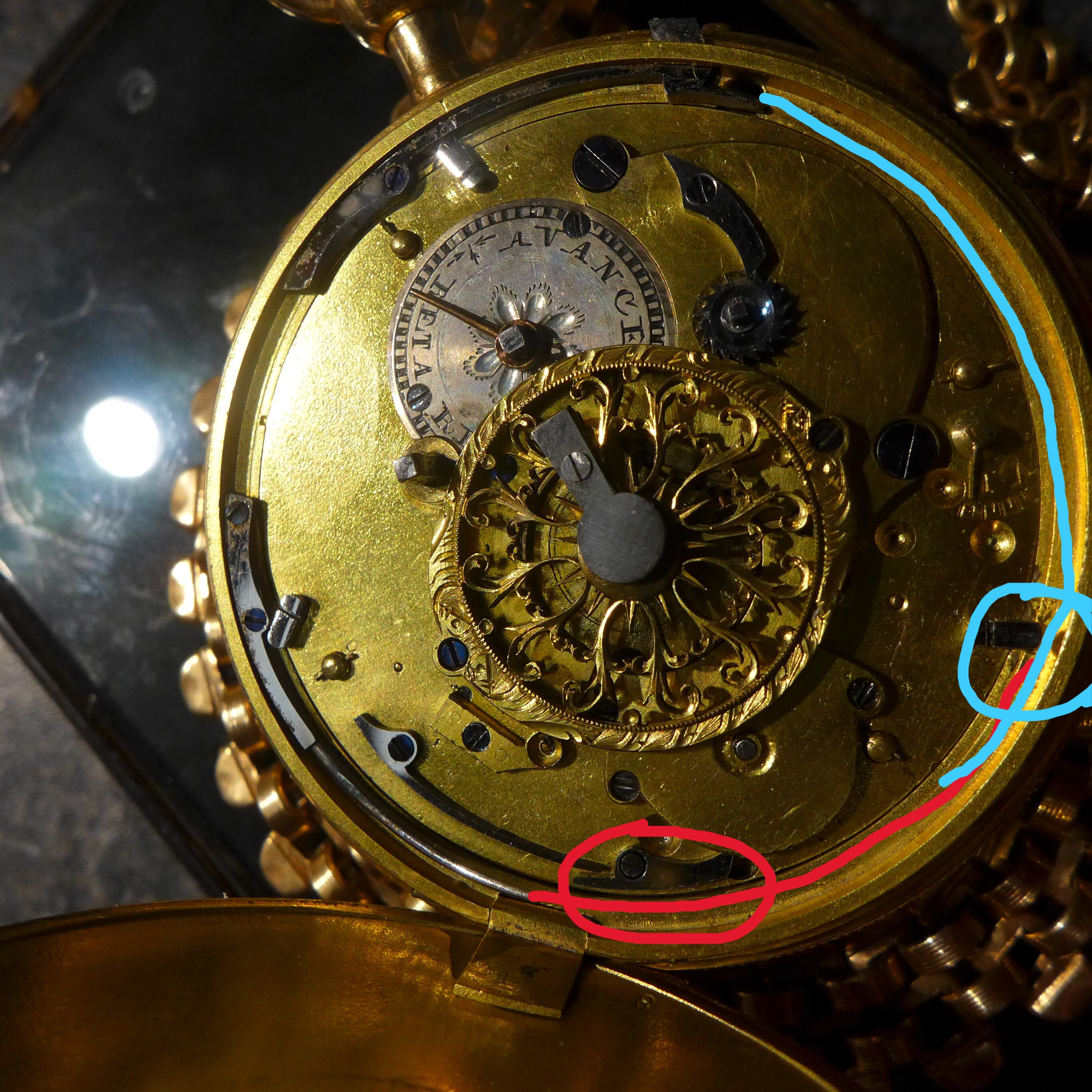

Ik heb wel een opmerking over dit uurwerk en wel als volgt;
Zie de foto die ik hier bij plaats, de spiraal aan de onderkant is afgebroken, ik heb met rood de lijn getekend zoals de spiraal zou moeten zijn.
De spiraal aan de bovenkant is ook afgebroken, die zou ook moeten doorlopen zie de blauwe lijn. In de cirkels zijn de hamers die het geluid op de spiraal moet activeren.
Welnu oude zakhorloges zijn al moeilijk te restaureren i.v.m. het ontbreken van onderdelen, maar geluidsspiralen zijn een zoektocht zoals een naald in een hooiberg.
Zelf een maken is het enige, ik kan u zeggen om een dergelijke spiraal te maken, zal de horlogemaker over een enorme vakmanschap moet beschikken of nog reserve onderdelen in voorraad hebben. Dat laatste is volgens mij vrijwel onmogelijk.
Het horloge is in deze staat dus een stuk minder waard dan met geluidspiralen die in orde zijn.
Maar het gehele horloge zoals het is, blijft toch wel een leuk item om in bezit te hebben. Meer nog als het een object is uit de familie, dus met emotionele waarde.
dixi
Beste dixi. Wat een prachtige uitleg over het getoonde horloge. Ik kan niet het geheel demonteren, dus dit is wat het is. Het slagwerk geeft een mooie heldere toon. Eén slag voor de hele uren en een dubbele slag voor het aantal kwartieren.
Het breken van zo’n gongstaaf, lijkt mij zonder geweld van buitenaf een onmogelijke actie, toe te rekenen aan de hamertjes die het geluid veroorzaken… Ik ga dit nog eens nader bekijken.
Duidelijk verhaal van uw kant en erg bedankt daarvoor, Cees.
Heb het uurwerk nog eens nader beschouwd en kom tot de conclusie dat de constatering van dixi niet juist is. De aangegeven veren zijn veren voor het openspringen van het achterdeksel/binnendeksel. De gongstaven zijn niet zichtbaar…
Dank Macx!!
