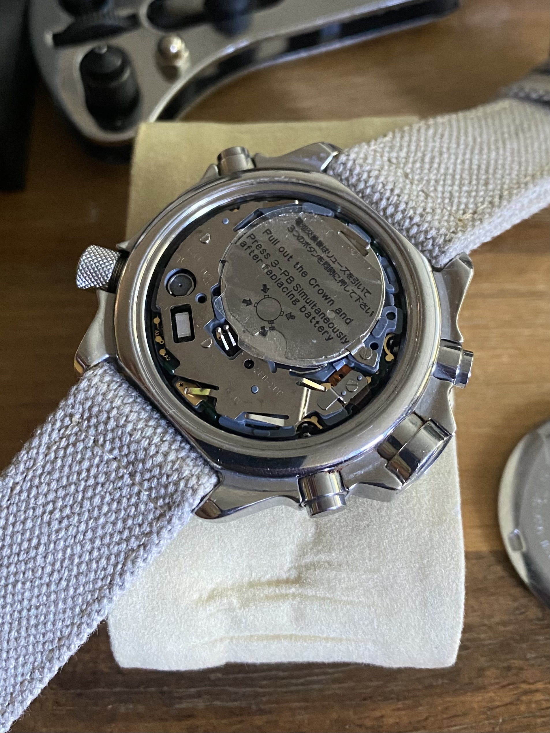

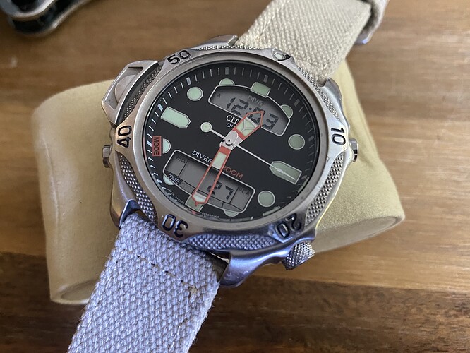

Mijn Duplex heeft een eigenaardig probleem.
Als de kroon volledig is dichtgeschroefd stopt het (analoge) uurwerk ermee.
Met andere woorden, de secondenwijzer staat dan stil.
Wanneer je de kroon los draait loopt ie weer.

Enige wat ik kan bedenken is dat de stem misschien wat lang is?
Ik zal het eens in die hoek zoeken, bedankt voor de tip!
Ik heb hetzelfde gehad met een Giorgio Piola quartz. Grote kans dat de stift te lang is. Ik zou je aanraden om de stift te laten inkorten en tot die tijd de kroon heel losjes in te draaien.
Ik draaide de kroon normaal vast en beschadigde hiermee een rad in het uurwerk. Na het vervangen van het uurwerk en inkorten van de stift functioneerde alles weer perfect.

Eindelijk heb ik de kroon met stift weten te verwijderen, er bleek ergens ‘push’ te staan… :slightly_smiling_face:
Wat me opviel is dat deze stift uit twee delen lijkt te bestaan die in elkaar geschroefd zijn. Hierdoor zou je de lengte kunnen aanpassen.
Toen ik hiermee aan het rommelen sloeg brak hij in stukken…
Weet iemand of je zo’n stift nog ergens kunt kopen?
Pm me maar.
Probleem opgelost, dankzij @Abel! :+1:
