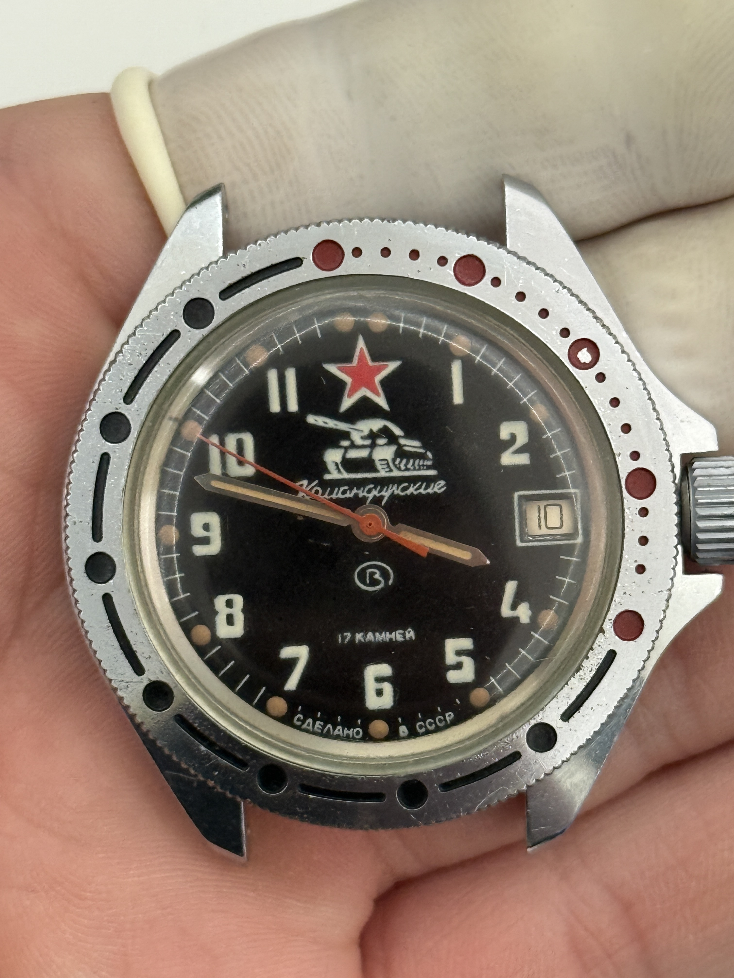

Kunnen jullie me misschien helpen? Ik ben momenteel bezig aan een VOSTOK rebuild. En bij het reinigen van de bezel heb ik helaas mijn bezel spring kapot gemaakt…. Beetje te grof met het aanspannen geweest…
Nu wil ik een nieuwe bezel spring ‘maken’ maar met welk materiaal doe ik dit best? Ik heb al messing geprobeerd maar dit is te ‘soepel’ en plooit bij het opklikken van de bezel. Is staaldraad een betere optie of gebruiken jullie hier ander materiaal voor?

Murphy gebruikt hier staaldraad.
https://www.watchuseek.com/posts/6067021/
Dankje! Ik ga het eens doorlezen!!
Wel belangrijk om RVS draad te gebruiken :+1:
Is het niet gewoon RVS verenstaal ?

Ik heb staaldraad gebruikt wat de plaatselijke kaasboer gebruikt om heel oude kaas te snijden :nerd_face:
disclaimer: ik ben totaal onhandig verklaard, dit was mijn “kunststukje”
Een veer maak je van verenstaal,
dat is staal wat voor 1/3 wordt samengewalst waardoor de eigenschappen veranderen.
Dat kan niet met roestvaststaal maar dat spul is dan wel weer in een legering te krijgen die verenstaal benadert.
Je zult dus, gesteld dat je het zelf wilt maken, op zoek moeten naar een gespecialiseerde handelaar in dit spul.
Waarschijnlijk is het goedkoper om gewoon een oem vervangingsonderdeeltje ergens te kopen.
Ali heeft toch alles? :sweat_smile:
Idd bij ali rvs veerdraad kopen hebben ze v.a.0.2mm
Of
Rvs gitaarsnaar met de juiste dikte

Is de veer in tweeën? Of kun je hem nog met een tangetje in fatsoen buigen?
Vorm is gek genoeg nog best kritisch. Beide uiteinden moeten iets naar buiten anders “klikt” de bezel niet vanzelf op de kast. Als het niet lukt, ik heb er nog genoeg op voorraad. Geef even aan of je een koperkleur of een staalkleur hebt. Zit verschil in dikte. PB mij voor verdere vragen.
Goh ja weet niet of ik het talent zou noemen, ik wou er een beetje extra spanning opzetten en KNAK.
Veer is inderdaad in 2 (ondertussen 4 delen aangezien ik de weerstand nog even wou testen haha). het is meer een kopere draad denk ik. Ik zal kijken of ik er nog even een foto kan van sturen. Ik ga het eerst nog even proberen met een staaldraad indien dit niet lukt stuur ik je een berichtje! Alvast bedankt voor de hulp!
