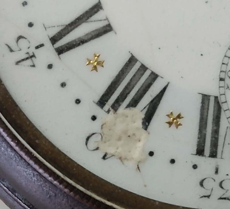

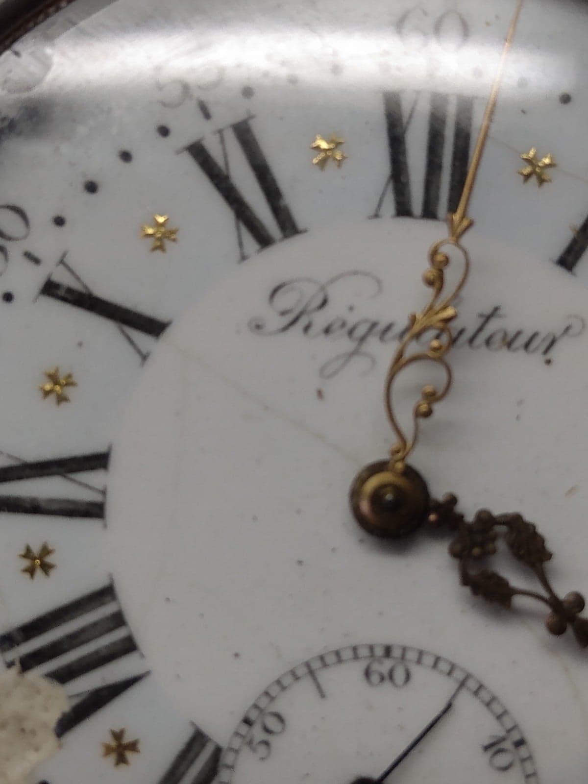

is Hoi ergens een afkorting van of welke betekenis heeft dit?
of nog beter hoe moet ik dat beschouwen?

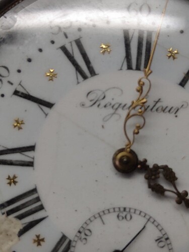

Die goudkleurige kruisjes tussen de Romeinse cijfers zijn zgn Maltheser kruisen. Een populaire decoratie vorm, ook bij horlogeontwerpers. Heeft niets te maken met de beruchte IJzeren kruisen uit de WW II.
De nummers die je opgeeft zeggen niets, misschien serie nummers.
De kwaliteit van de wijzers en de emaille plaat is slecht.
Bij alleen deze foto’s is er verder niet veel te zeggen.
Voor meer info zijn foto’s nodig van: Kast (voor en achterzijde), binnenkant van de kast, binnenzijde deksel(s) (vaak buiten èn binnendeksel), uurwerk (deksels kunnen meestal eenvoudig worden opengeklikt). Verder: materiaal van de kast: chroom? nikkel? zilver (en welk gehalte, zilverstempels/keuren?, ijzer? (meestal zwart verkleurd).
Als ik afga op wat ik nu zie en het horloge functioneert niet, zou ik zeggen: waarde nihil of, grof gezegd, wat de gek er voor geeft.
Bij een zilveren kast misschien metaal waarde als het sterling zilver is (gehalte 925), ook niet meer dan een paar euro.
Advies: lekker houden als curiositeit in een hoekje van je boekenkast.

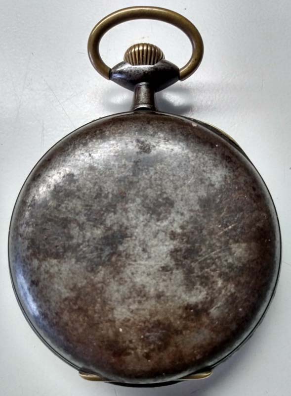

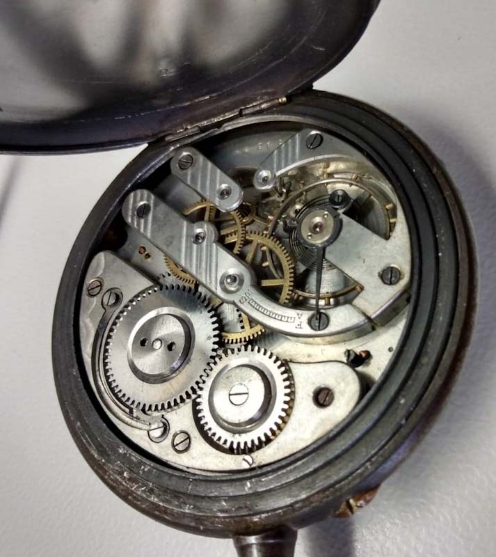

hierbij nog wat foto’s ik hoor de commentaren graag
Dank voor de goede duidelijke foto’s.
Wat mijn idee over de eventuele waarde betreft blijf ik bij mijn eerdere advies.
Inderdaad een ijzeren kast, dus mogelijk van Duitse makelij.
De ingegraveerde/gekraste ‘merkjes’ in het deksel zijn hoogstwaarschijnlijk horlogemakers merktekens. Als een horloge voor onderhoud / service bij een horlogemaker kwam kraste of graveerde deze er vaak een merktekentje in zodat men later kon zien wanneer het horloge voor het laatst onderhoud had gekregen. Ook bij modernere horloges zie je die merktekens vaak aan de binnenkant van het achterdeksel.
Voor de liefhebber misschien wel een interessant oud uurwerk. Ik schat zo rond/na 1920, een vrij eenvoudig penanker uurwerk, geen cylinder uurwerk, die zijn meestal ouder. Ook omdat ik geen apart knopje voor het wijzerverzet zie naast de kroon, schat ik dit jaar in, omdat voor die tijd het wijzerverzet apart met een knopje werd geactiveerd, later, na 1920, werd het systeem om de wijzers te verzetten door het uitrekken van de kroon pas populair.
Qua waarde niet economisch verantwoord om het te (laten) repareren of restaureren.
Maar leuk dat je 'm hier hebt laten zien.
Zoals ik al eerder zei: bewaar 'm als leuk stukje curiosa. Is het een familiestukje? Dan zeker niet wegdoen.
en zoals eerder gezegd waarschijnlijk niks te maken met “ijzeren kruis” want anders was mn bijkomende vraag zouden duitsers de franse naam regulateur gebruiken?
