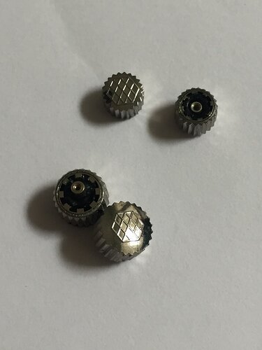

Verder heb ik nog een paar kronen liggen waarvan ik de herkomst ook niet ken.
Het zijn serieuze apparaten met een apart design en onderschijdend logo.
De kleine heeft een doorsnee van 5,5 mm de grote van 7.0 mm. Wie kan mij hier in de goede richting wijzen?
Ik ken eigenlijk alleen maar de kronen met visjes of Probus Scafusia. Verder vind ik het zeer matig gedaan. Vraag me sterk af of deze echt is.
Hij komt uit een lot van een horlogemaker die sinds de jaren 90 niet meer werkzaam is. Hij zat tussen een origineel doosje Epsa Super compressor kronen. Een Heuer Calculator kroon en een Omega Speedmaster kroon. Ik heb niet het idee dat het een namaak is maar ik kan er ook niets over vinden.
Ik heb gelezen dat de vis wijst op waterdichtheid. Misschien dat deze uit de tijd is dat waterdichtheid bij horloges nog niet in zicht was.
Je kan het navragen op het IWC forum. Als ze het daar niet weten…
Het IWC op de kroon, staat er wat scheef op maar het lettertype komt ook niet overeen met schrijfstijlen die het ooit gehanteerd heeft. De “I” heeft in dit geval een sterke Serif (uitlopers aan de uiteinden). IWC heeft ruwweg drie stijlen gebruikt, een deftige schrijfletter (vroeg), een compleet rechte “I” (jaren zeventig) en de meer moderne “I” met lichte serif.
Ik denk dat deze kroon afkomstig is van een replica horloge waar de uurwerkmaker een andere kroon op heeft gezet.

Dank je voor je heldere uitleg. Hoogstwaarschijnlijk een namaak dus.
Maar doordat ik het in een lot heb gevonden van duizenden originele Zwitserse kronen uit het midden en hogere segment, behalve de twijfel bij de IWC is de rest 100% origineel blijf ik op de kleine kans hopen dat het misschien een echte IWC kroon is hoewel een vreemde eend.
Is er ergens een foto archief van Vintage IWC horloges wat ik zou kunnen doorspitten?
Ja weet je, zet hem gewoon eens naast een paar originele, dan valt deze toch echt wel uit de toon:

Maar goed, los daarvan, als je iets hebt wat je nergens kan vinden dan is het of heel erg zeldzaam of foute boel, mijn ervaring leert me dat het dan vrijwel altijd de laatste categorie is.
Daarnaast heb je weinig aan een kroon als je niet kunt vaststellen op welk horloge deze hoort. In alle voorraden die ik heb doorgenomen (drie complete werkplaatsen) zaten de duurdere spare parts in ofwel het originele zakje of in een zakje waar de uurwerkmaker op had geschreven welk itemnummer het betrof danwel voor welke referentie horloge het onderdeel bedoelt was. Als de kroon gewoon tussen de generieke kronen lag dan zegt dit wat mij betreft eigenlijk genoeg.

Klopt deze valt uit de toon vandaar ook hier de vraag.

De IWC kroon zat weliswaar in een originele verpakking maar niet van IWC. Maar in een Origineel EPSA doosje met Super Compressor kronen. Hier in zat naast de compressor kronen ook de Omega Speedmaster kroon en de Heuer Calculator kroon.
Mijn inschatting is dat een horlogemaker een nepper niet zomaar tussen betrekkelijk gezochte onderdelen stopt. Maar wie weet waarom de persoon die het in dit doosje heeft gedaan. Pics or it didn’t happen:
Zeldzame dingen bestaan uiteraard maar de kans dat dit een legitieme kroon is durf ik wel heel klein te noemen, maar goed uitsluiten doe ik het ook niet. Ik denk dat je het beste contact kunt zoeken met de heritage afdeling van IWC, wellicht dat zij er iets over weten.
