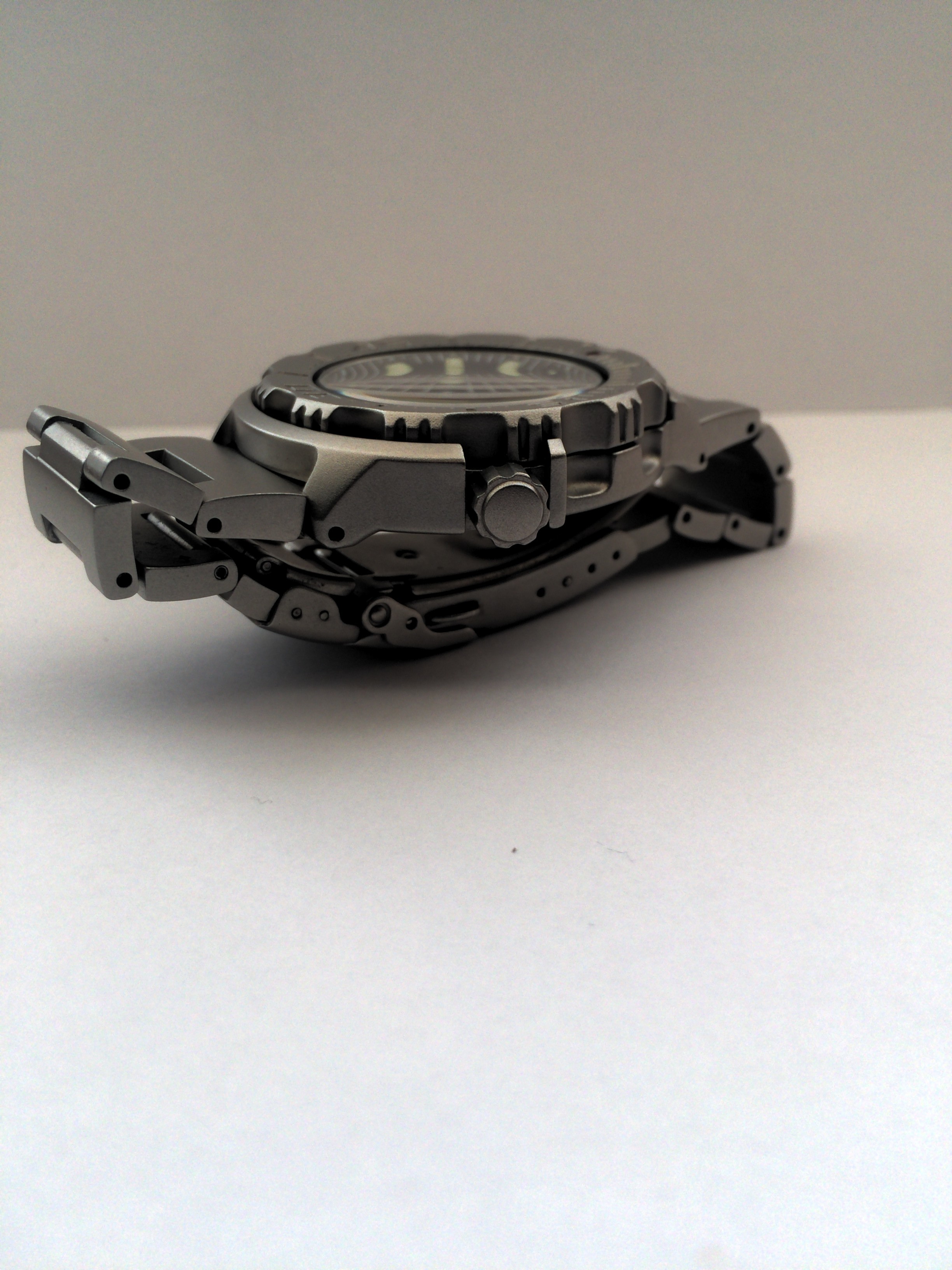

Metal Square - bead blasted (Howto: unbling the blingmaster GMW-B5000D)
Woooow ,tof geworden .
Erg mooi geworden! Zou hem zo ook wel willen🤤
Wel voorzichtig zijn met parelen bij een dergelijke diy partij. Het media moet van hoge kwaliteit zijn en vrij van andere soorten straalmiddel en korrelmaten. Een enkel groter deeltje geeft al een pitje in het geparelde oppervlak. Een risico als ze vaker media/maten wisselen in de kastjes.
In uiterste gevallen kan rvs na parelen zelfs gaan “roesten” als de parels vervuild zijn met staaldeeltjes​:upside_down_face: kan komen van de kast constructie zelf of van een voorganger die het leuk vond gwn staal te parelen.:sneezing_face:
