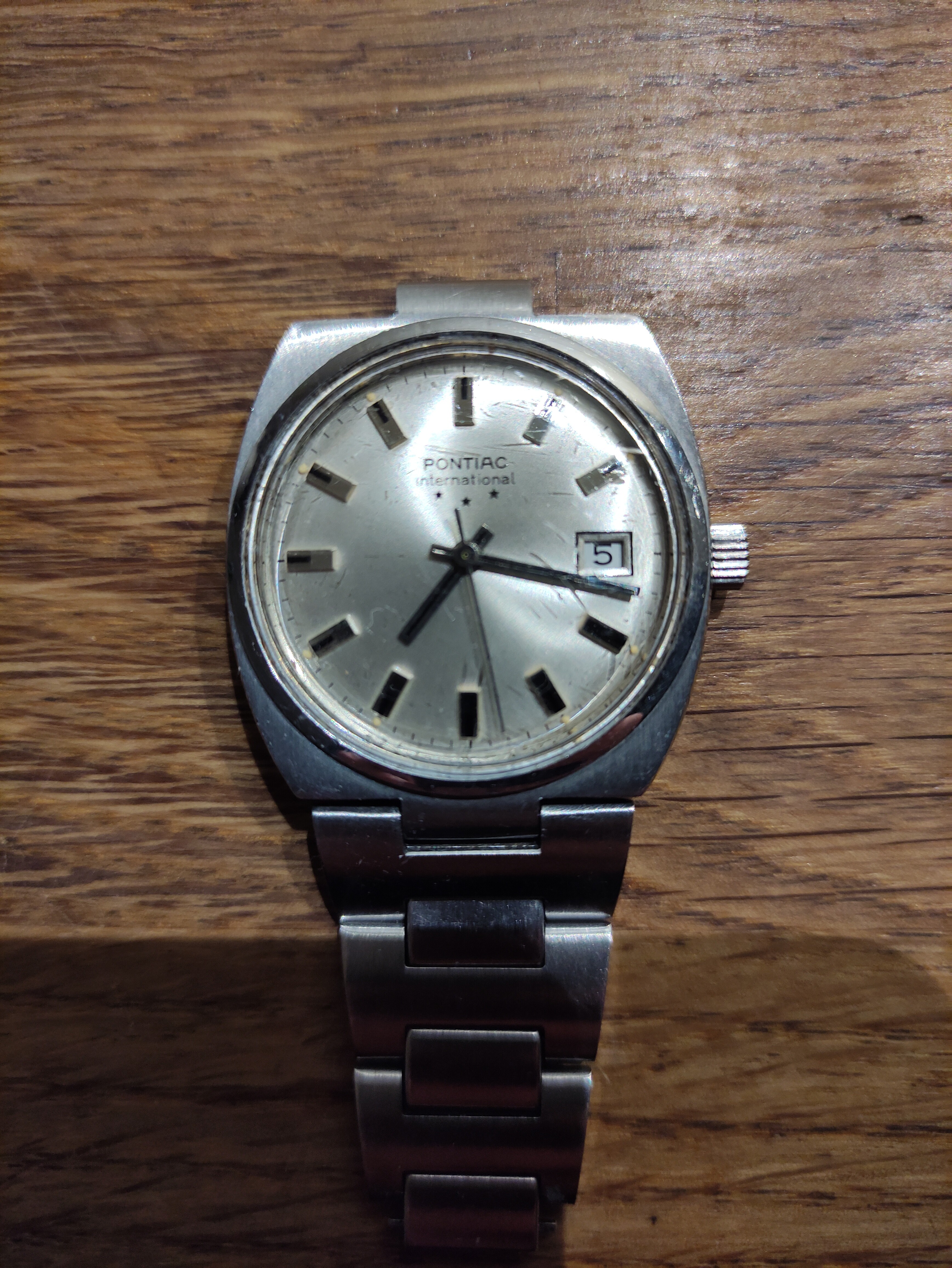

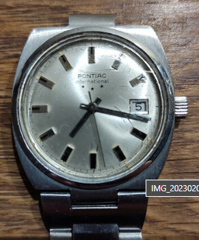

Kan iemand mij vertellen hoe ik een nieuwe metalen band kan vinden voor mijn gisteren verworven Pontiac horloge? Voor € 1,50 gescoord bij de kringloop
Hi,
Graag een foto van je leuke aanwinst. Wat zoek je precies?

Wat betreft de Pontiac van @Jonker64
De moeilijkheid zit 'm in de nogal exotische band aansluiting. Met een beetje pech gaat daar alleen de originele bracelet op passen. Of iemand moet heel goed zijn in het op maat slijpen van stalen schakels.

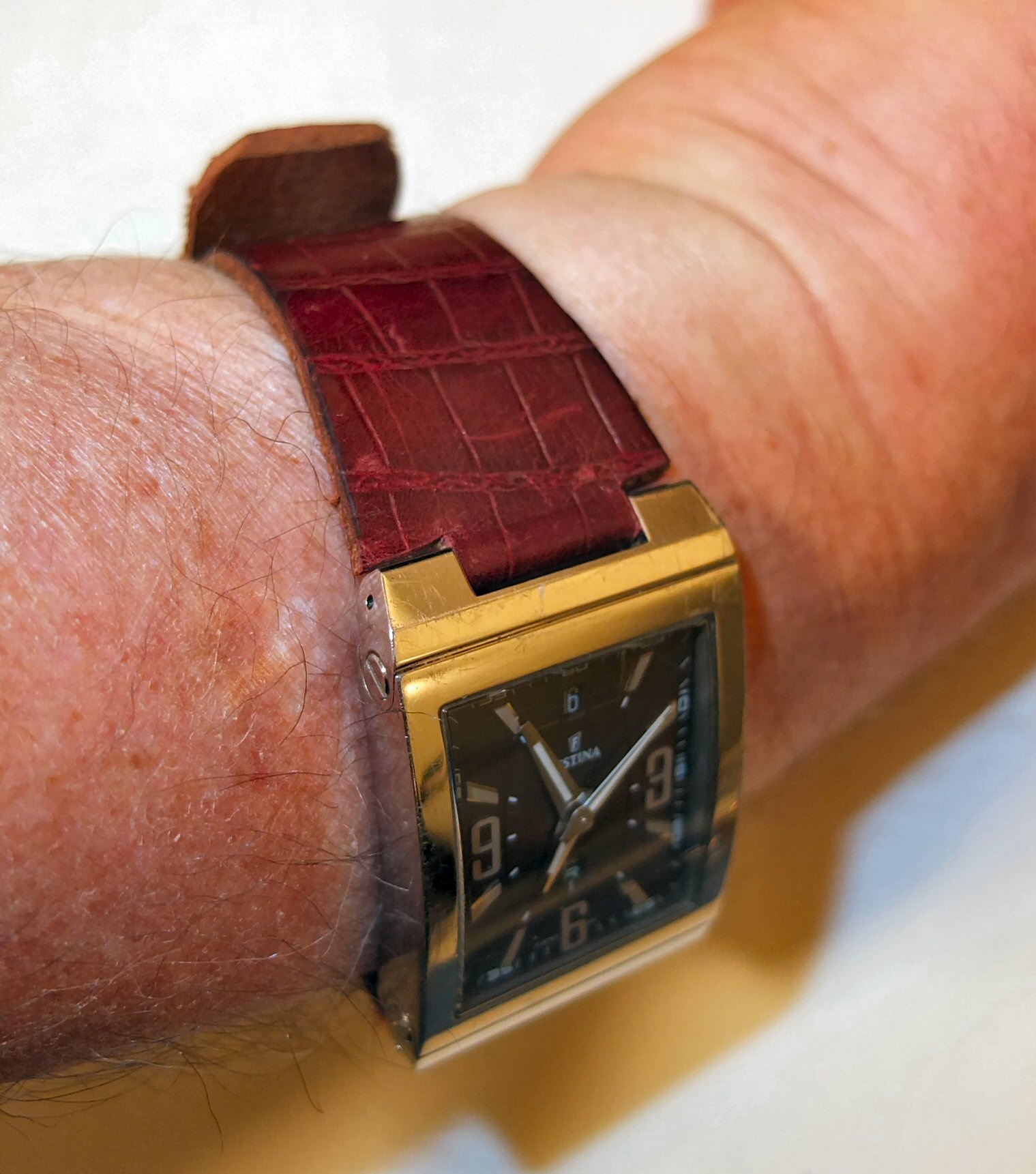

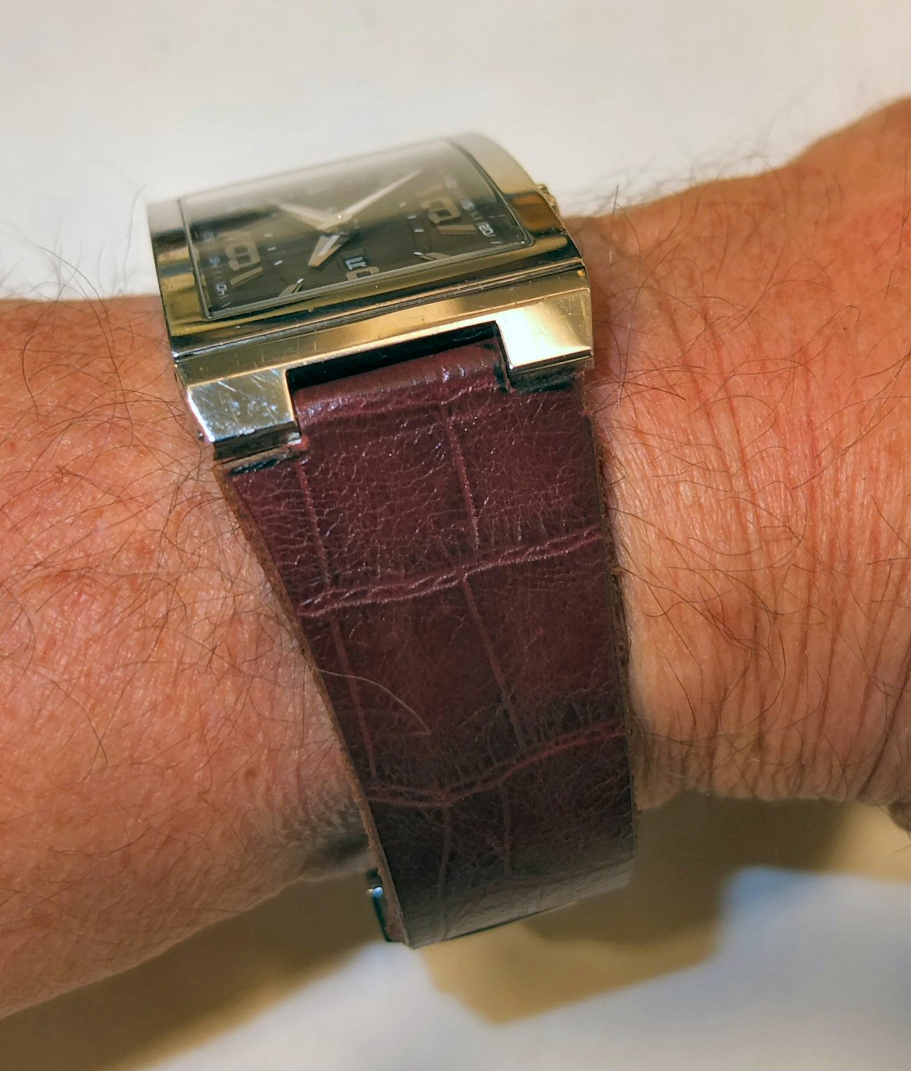

In leer denk ik dat ik wel een oplossing kan maken.

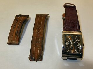

Ik heb ooit eens voor dit horloge een bnieuw bandje gemaakt.
Dat is dus precies andersom, maar het idee is het zelfde. Je kunt alleen geen springbars gebruiken.
Het bandje moet dan van een redelijk harde leersoort zijn (tuigleer) en kan dan worden vastgezet met een splitpen.

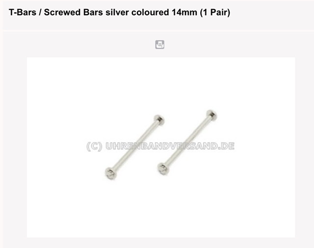

Is dat een T-bar?
Weet ik eigenlijk niet, of dat zo heet, ik geloof het niet…
Als je level 1 bent kun je geloof ik nog geen PB’s sturen. Geeft niet ik stuur er wel een aan jou, dan kun je me antwoorden.
De bandaanzet bij dergelijke horloges wordt omschreven als T-lugs

Ok, dank voor de info. Waamee zet ik een band aan T-lugs vast? Voorbeeld?
