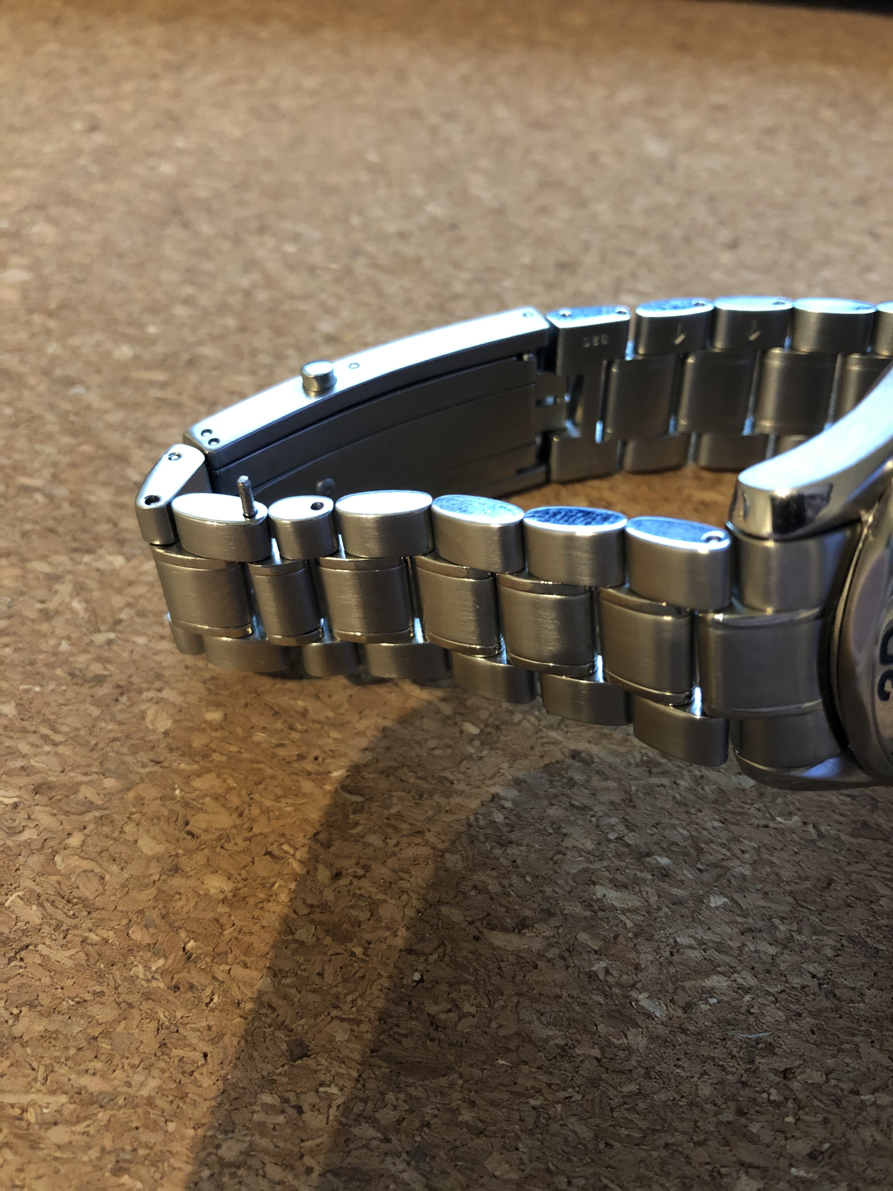

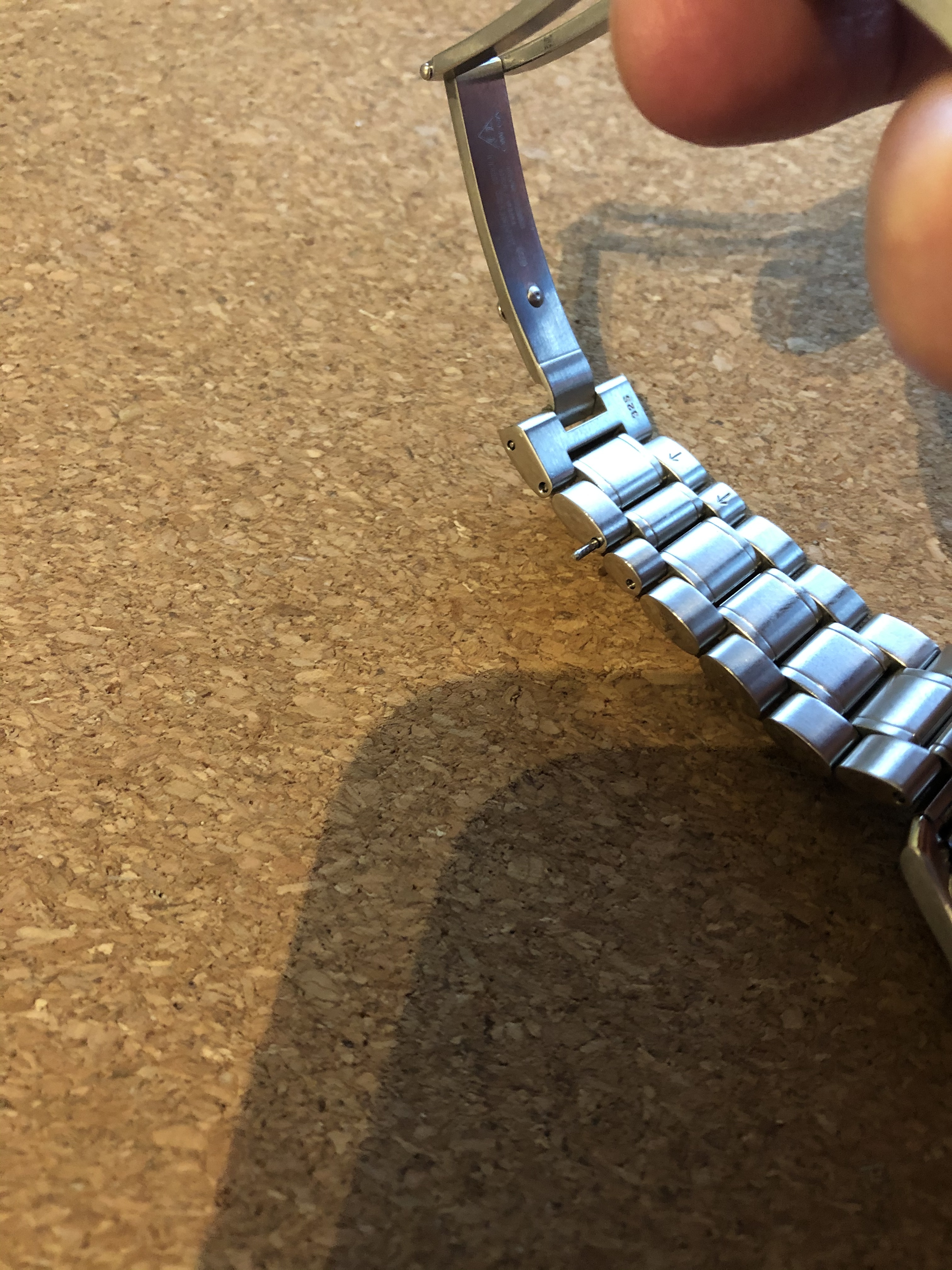

Ik heb even hulp nodig. Ik probeer mijn bracelet van een jaren-90 quartz Seamaster in te korten maar de pinnen zitten behoorlijk vast.
Het is toch juist dat ik ze in de richting van de pijlen eruit druk? Met zo’n blauw draaiertje. Maar nu zit de pin nog behoorlijk vast. Kan ik deze met een tangetje eruit trekken?
Ik vermoed dat dit type band een pin en collar principe heeft, klopt dat? Met een tube in de center-link?
Zit inderdaad een bus in de middelste schakel en daar doorheen zit een pen geslagen, die nu deels er doorheen is. Gewoon trekken en dan zou hij los moeten komen.
Niet met geweld, maar gewoon behoorlijk trekken… gaat niet alles meteen kapot​:speak_no_evil::see_no_evil:
Ze kunnen Idd behoorlijk vast zitten als het wat ouder is. Met tangetje en niet teveel geweld moet t lukken. Let op dat je de tube niet verliest.
Bedankt voor alle tips! Ik ben er nu zorgvuldig mee bezig. Leer iedere keer weer nieuwe dingen. :grin:
