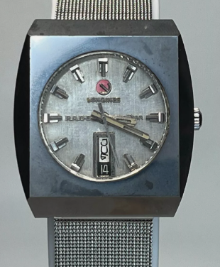

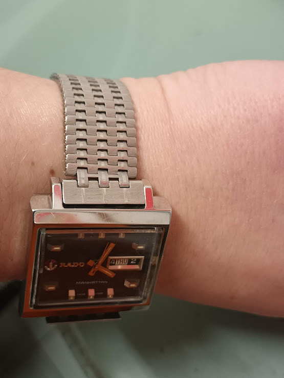

Schieten er nog 3 over, eentje daarvan is vandaag afgewerkt met een vreselijk uitziende rado manhattan. Om eerlijk te zijn, toen het ding aankwam, werden we stil en een beetje radoloos  over hoe we dat nog goed gingen krijgen. We wilden het eigenlijk ter plekke de onderdelenbak in kieperen.  Dat is dan toch niet gebeurd en vandaag is ie dan onder handen genomen zodat er weer een rado-geheeltje klaar is. Het gaat over dit ding:

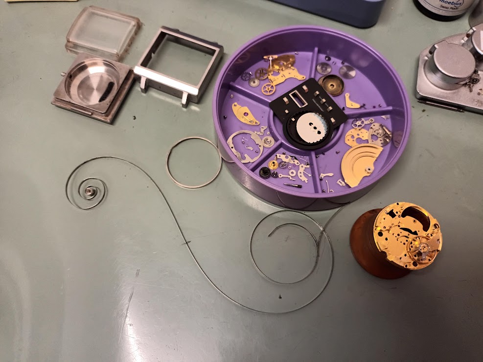

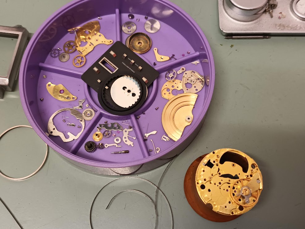

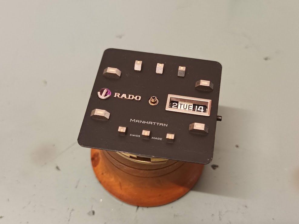

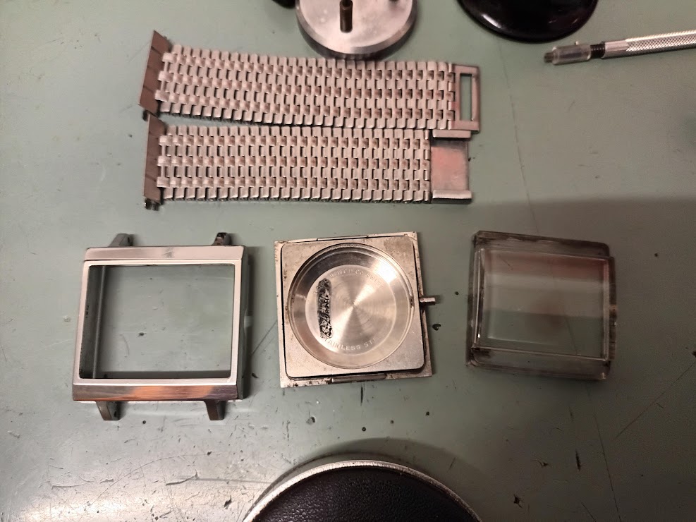

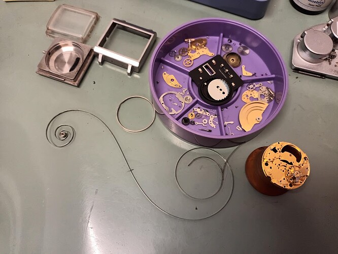

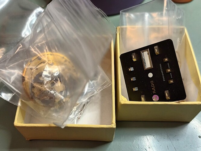

zeg nu zelf, dat ziet er niet uit en lopen deed het ook niet. Allereerst pakken we dan maar een potje met wisselstukken en ja de plaat uit het potje is ook de plaat die er finaal op komen te staan is. Zag er toch net iets beter uit dan hetgeen er origineel op zag
Alles de pot in

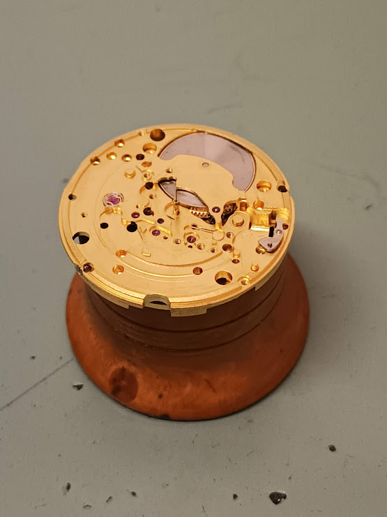

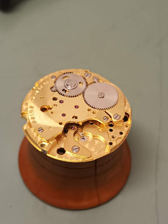

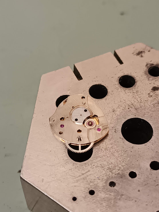

Terwijl de mechaniek in de elma zit, nemen we kast, band en glas onder handen

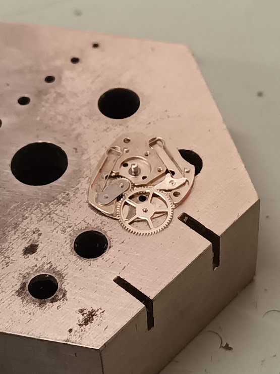

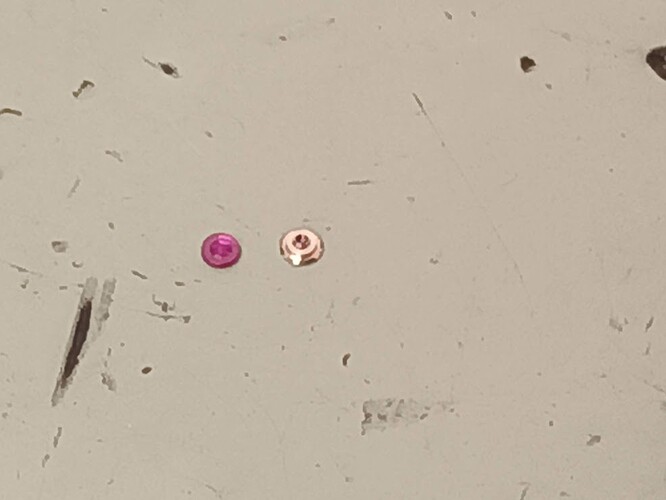

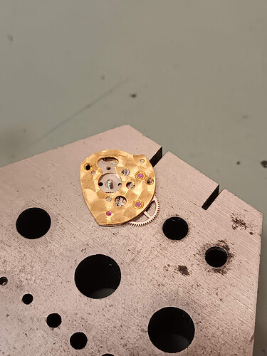

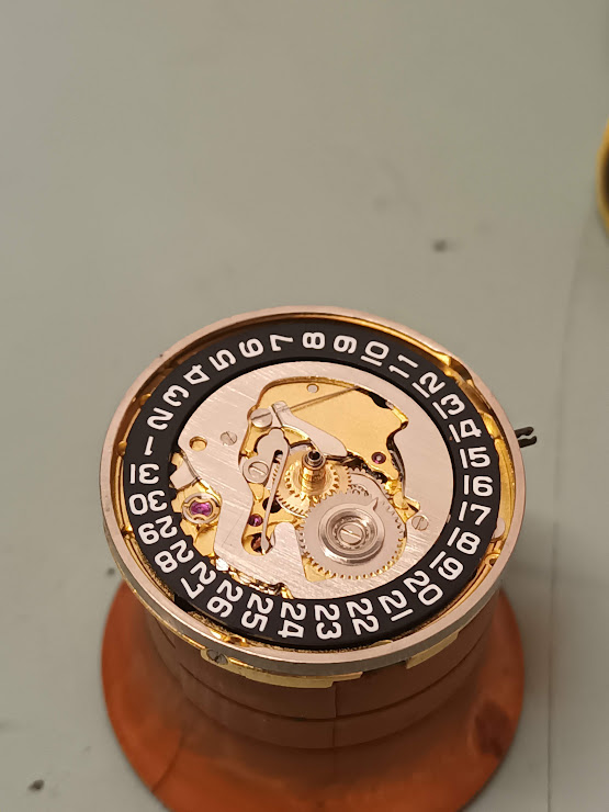

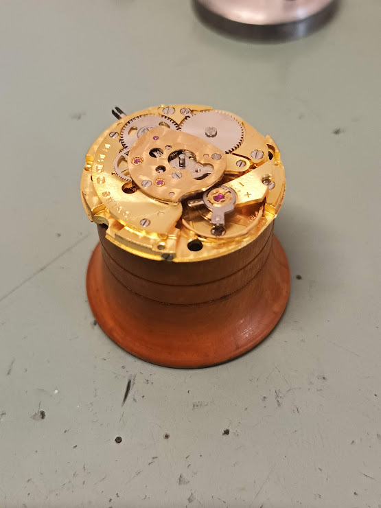

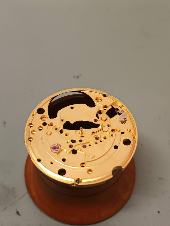

Tijd voor de opbouw, zaten veel kapotte en totaal afgesleten onderdeeltjes is, die zijn allemaal vervangen.

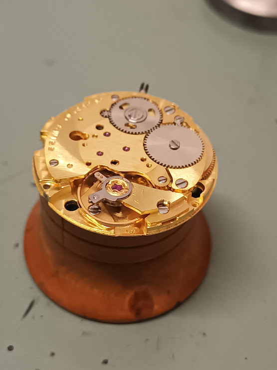

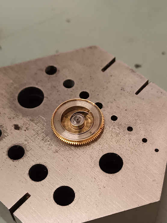

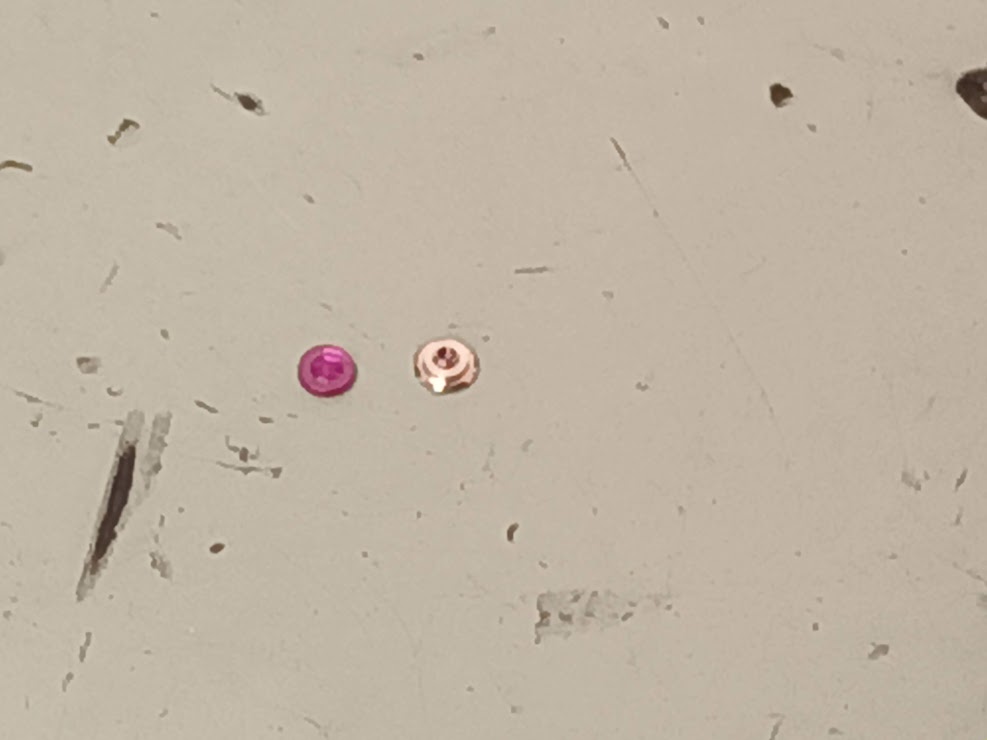

We beginnen zoals altijd met de veer en de incablocs

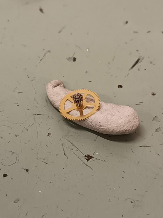

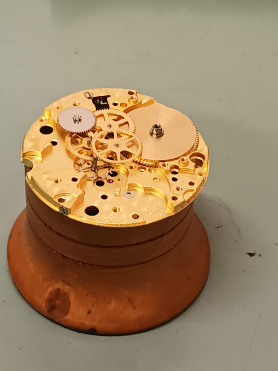

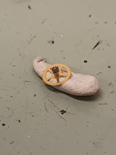

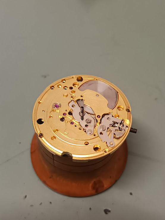

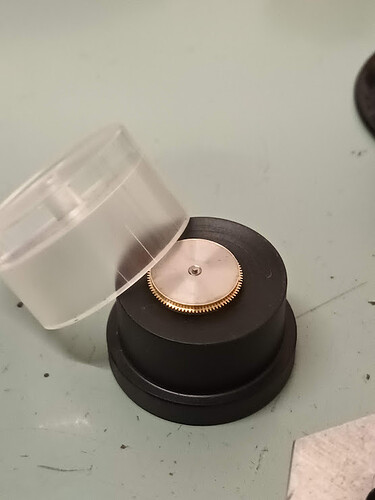

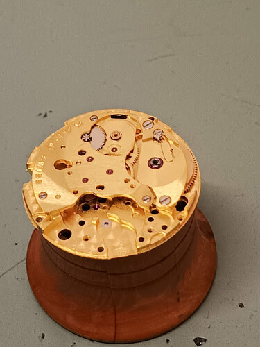

Dan gaan we verder met het raderwerk. Niet vergeten de wijzerspanning die bij deze mechaniek in het raderwerk zit te smeren

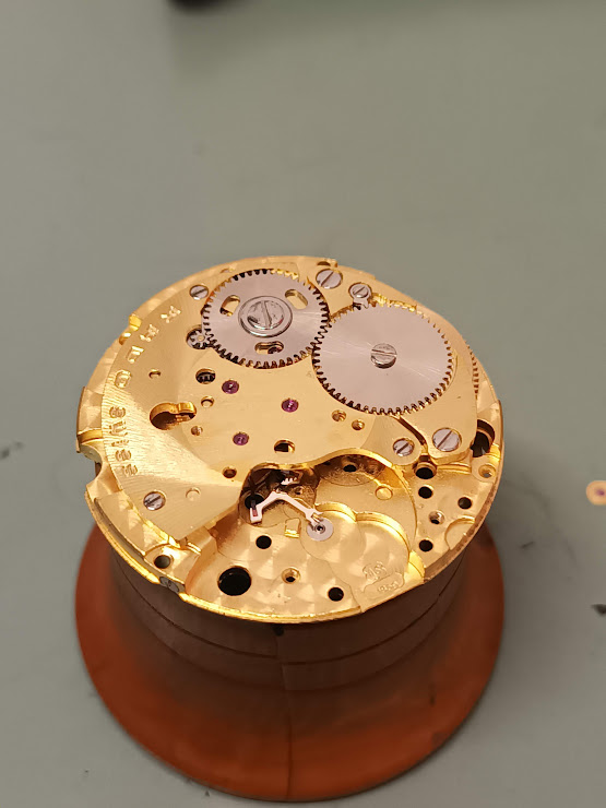

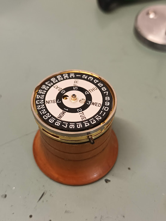

Nu gaan we naar opwind-, wijzer- en datumwerk

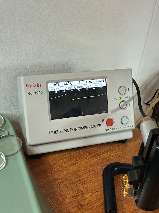

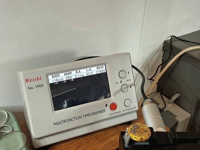

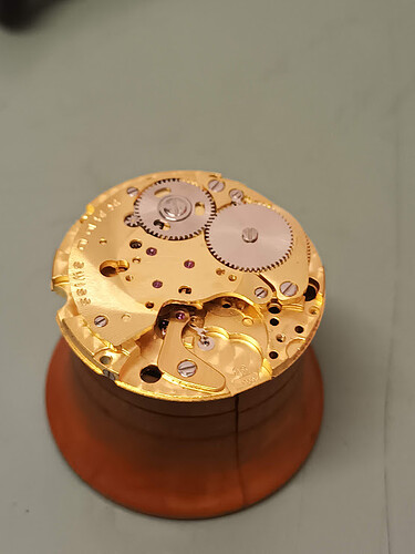

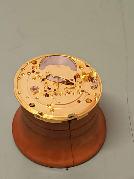

We zetten de balans erin en dan kunnen we tussentijds timen
Nu monteren we de automaat

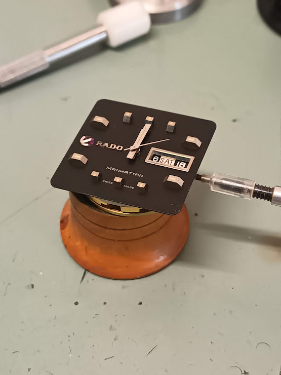

En dan kunnen de wijzerplaat en de wijzers erop

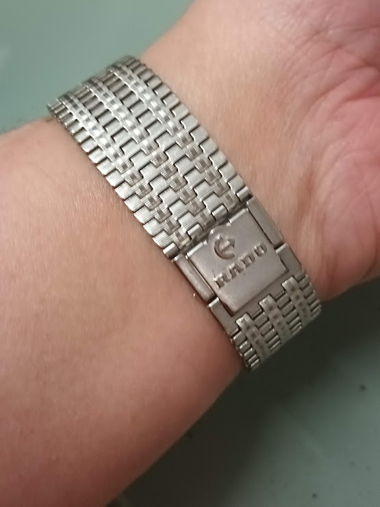

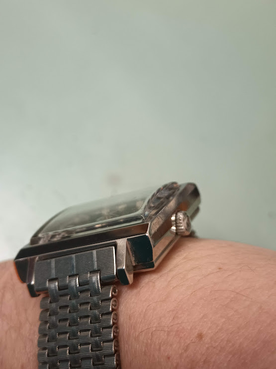

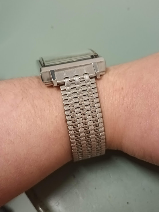

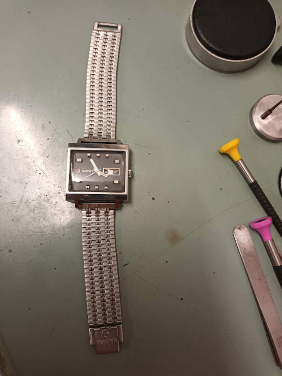

Hup hup dat ding de kast in en band erop

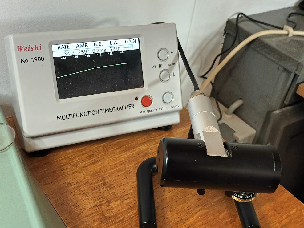

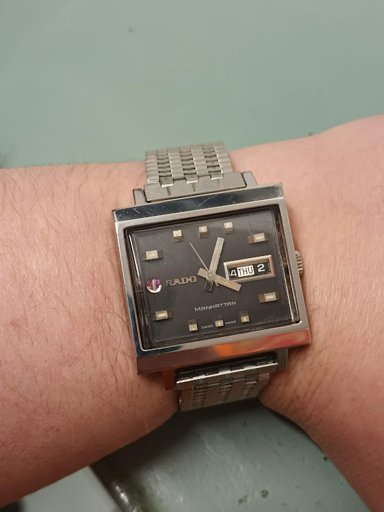

eindtiming

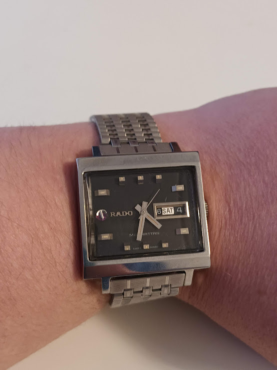

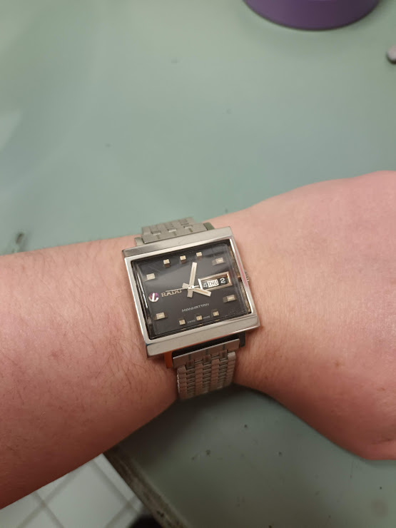

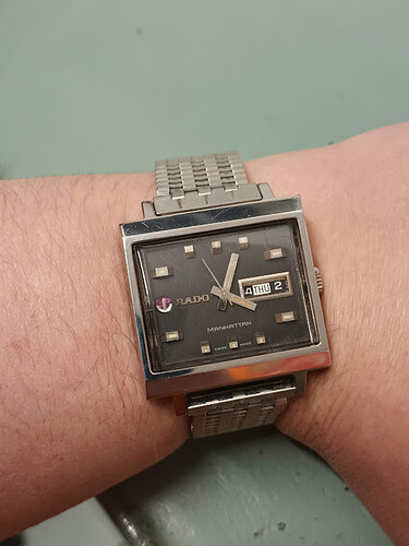

prentjes om de pols

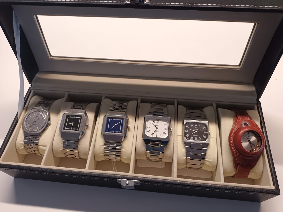

En yes yes er is weer een rado-plekje klaar, in dit geval één van onze 2 displays
Er zijn nog 2 lege plekjes op deze display, dat komt omdat we willen eindigen met 2 hedendaagse horloges van de merken die we met de jaren verzamelden - rado en longines - en nog 1 vintage horloge die authentiek zowel rado als longines op de wijzerplaat staan heeft. Het zijn deze horloges waarmee we willen eindigen, maar daar zal wel nog een paar jaartjes voor gespaard moeten worden

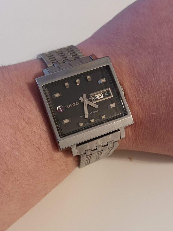

Soit 3 rado-spots klaar, nog 2 te gaan en eindigen doen we met een prentje van de niet meer radoloze rado manhattan
