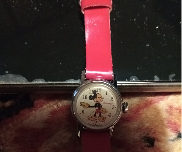

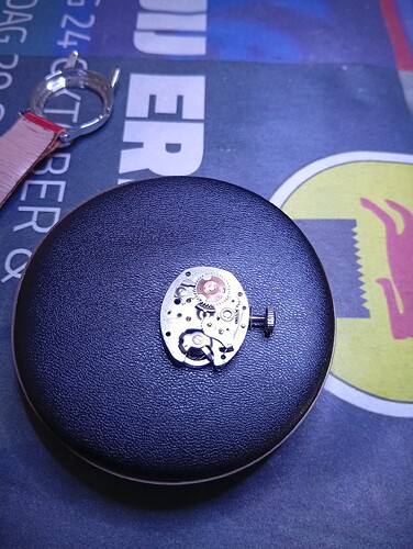

Ik heb een Ingersoll Mickey mouse horloge en zou graag weten welk uurwerkje er in zit.
Zie foto`s.
Nergens text aangebracht? Onder balanswiel ofzo?
Timex, hooguit zo spoelen en wat olie geven. Anders gewoon aan de kant leggen….
@MiesZ heeft er een paar, die zal het weten.
Dat is een Timex waarvan de regelsleutel helemaal naar 1 kant staat.
Een beetje raak/mis. Soms doen ze het na reinigen, soms ook niet.
Ik heb nu exact zo’n uurwerk waar ik alles aan gedaan heb om hem aan de gang te krijgen. Helaas.
Het is inderdaad een timex uurwerk , je kunt ze helemaal strippen en dan met heel veel geduld al die asjes weer op de juiste plek krijgen en met een beetje geluk loopt ie dan weer redelijk. Ik heb ze allemaal aan de praat gekregen , heb nu een twaalftal :grinning:

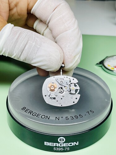

Dit jaar inderdaad het uurwerk compleet door de Elma gehaald, goed laten drogen en daarna een paar druppies olie. Loopt als een tierelier! :grin:

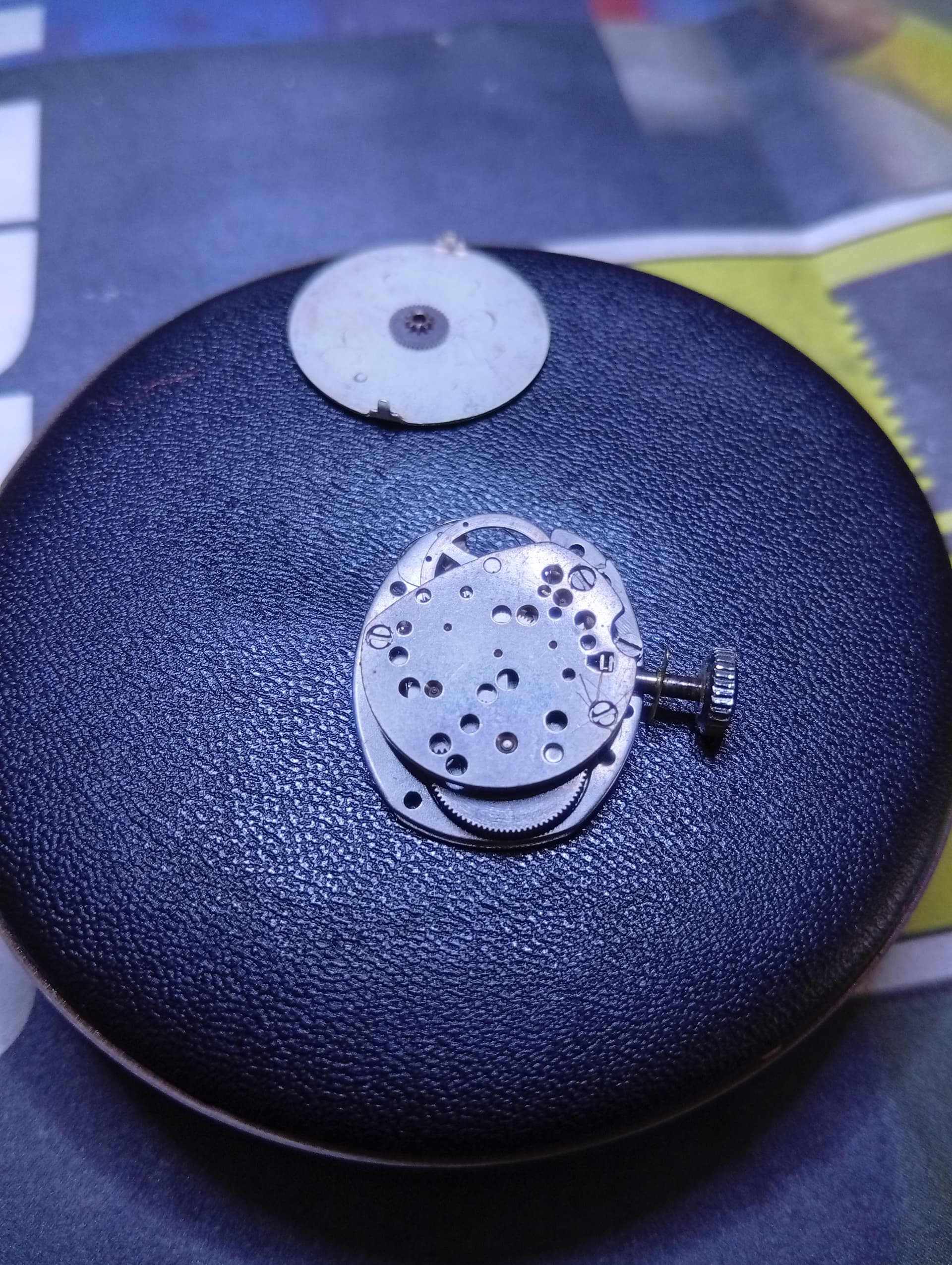

Heb ik nog niet gekeken, dan moet hij uit elkaar en daar mee wil ik wachten tot mijn andere projectjes af zijn.
Het veertje van het balans wieltje is stuk.
Kan je zien op de foto.
Als ik aan een veertje of een compleet balans wieltje kan komen, kan ik hem misschien weer laten lopen.
Vandaar mijn vraag welk uurwerkje het is.

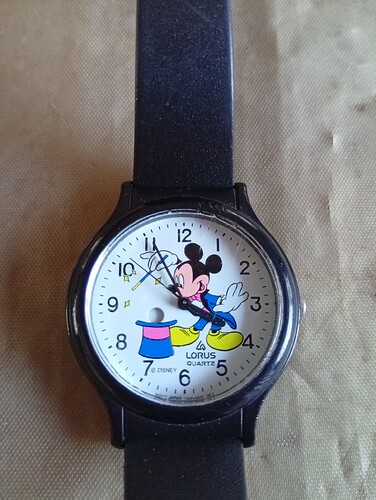

Weet iemand misschien wat er uit zijn hoed zou moeten komen ?
Datum?
Geen idee.
Meestal een konijn, toch :grin:

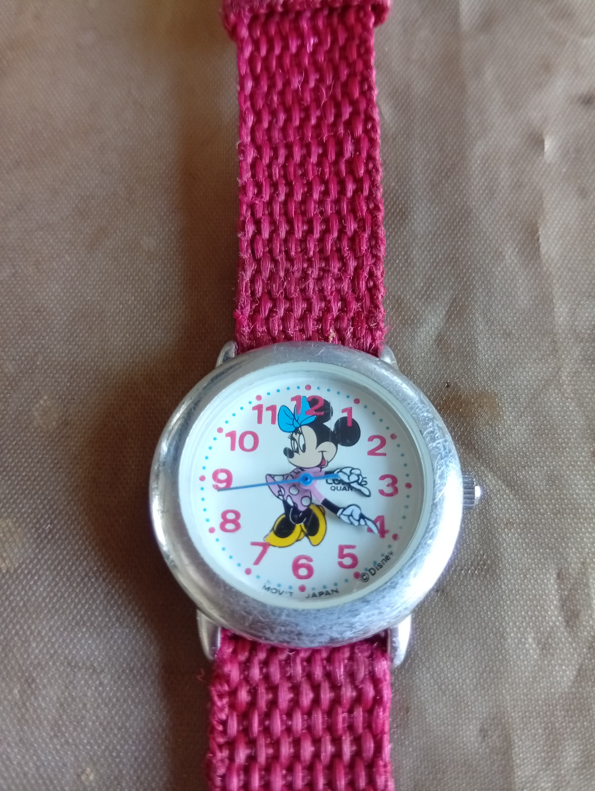

Deze is ook leuk.
