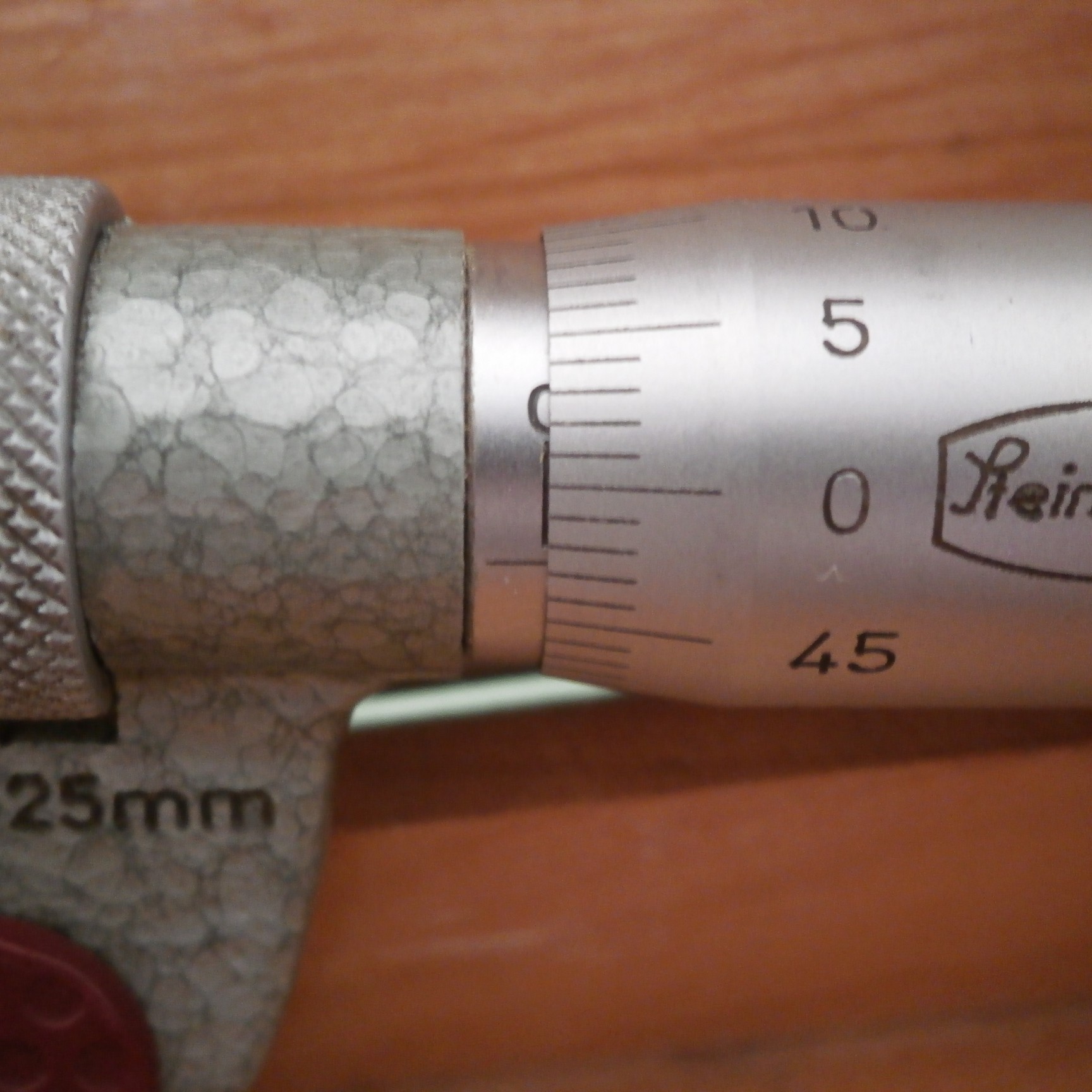

Even kijken nu hebben we een misverstand denk ik.
Dat heeft betreking op de foto van post 9 dat is aan het einde van de spindel bij 25 mm.

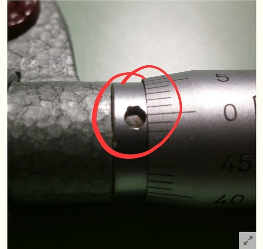

Nu gaat het om het gat bij het begin van de spindel bij de “meetkop” daarmee zou de vaste schaal gedraaid kunnen worden zoals Harry @lassale aangeeft in zijn post met het filmpje erbij waar dat uitgelegd wordt,
Maar die vaste schaal draait niet, meer kracht durf ik daar niet op uit te oefenen.

Inderdaad de meter staat niet op nul, geeft al bijna 3 micron aan.
Ik kan er aan draaien maar er veranderd aan de nul afstelling niets.

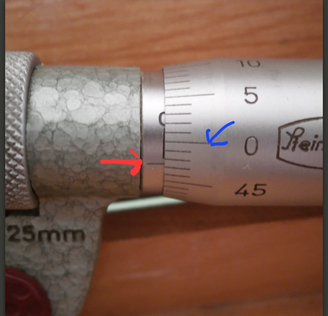

Dit soort schroef-micrometertjes zet je op “0” door het hulsje met de indicatorstreep (rode pijltje) met het sleuteltje te verdraaien zodat hij (in dichtgeschroefde stand) in lijn staat met de 0-streep (blauwe pijltje). Dat kan wat stroef gaan. Meestal zit er een haaksleuteltje bij wat in een gaatje valt.

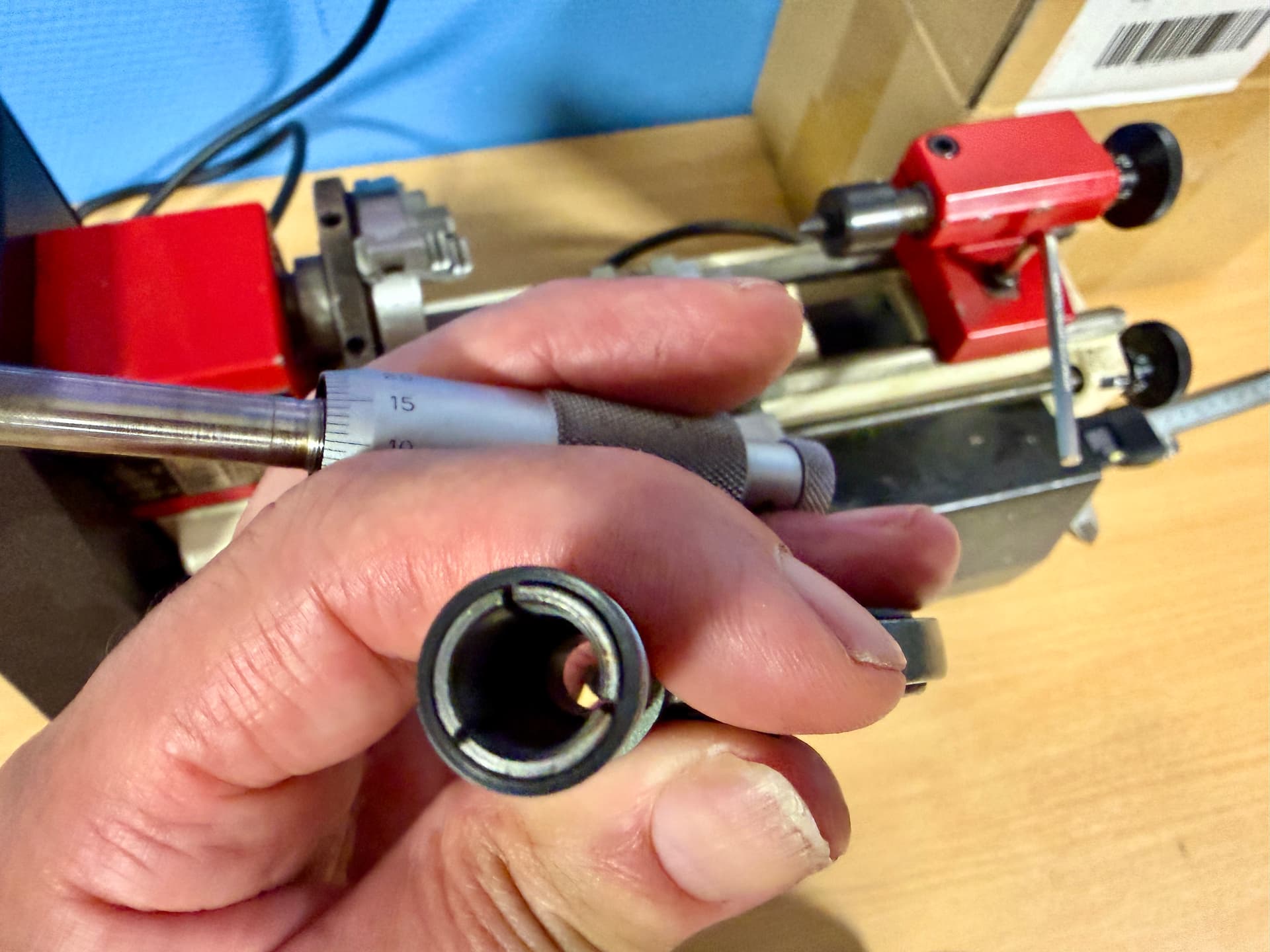

Zie mijn foto.
Ik heb de spindel eruit gehaald
De moer is conisch en kan alleen de speling uit het schroefdraad halen.
Dus ?
Maar je hebt dit toch?
Jawel maar ik schrijf bij die foto dat daar geen beweging in te krijgen is.
Dat begijp ik, maar dat gaatje zit er niet voor de sier of de ventilatie. Dat busje kan behoorlijk vast zitten, maar het is wel de bedoeling om hem te kunnen verdraaien.
Precies dit! :point_up:t2:
Zal er een beetje kruipolie op spuiten nachtje in trekken en nog eens proberen.
Maar het zit dus echt vast.
