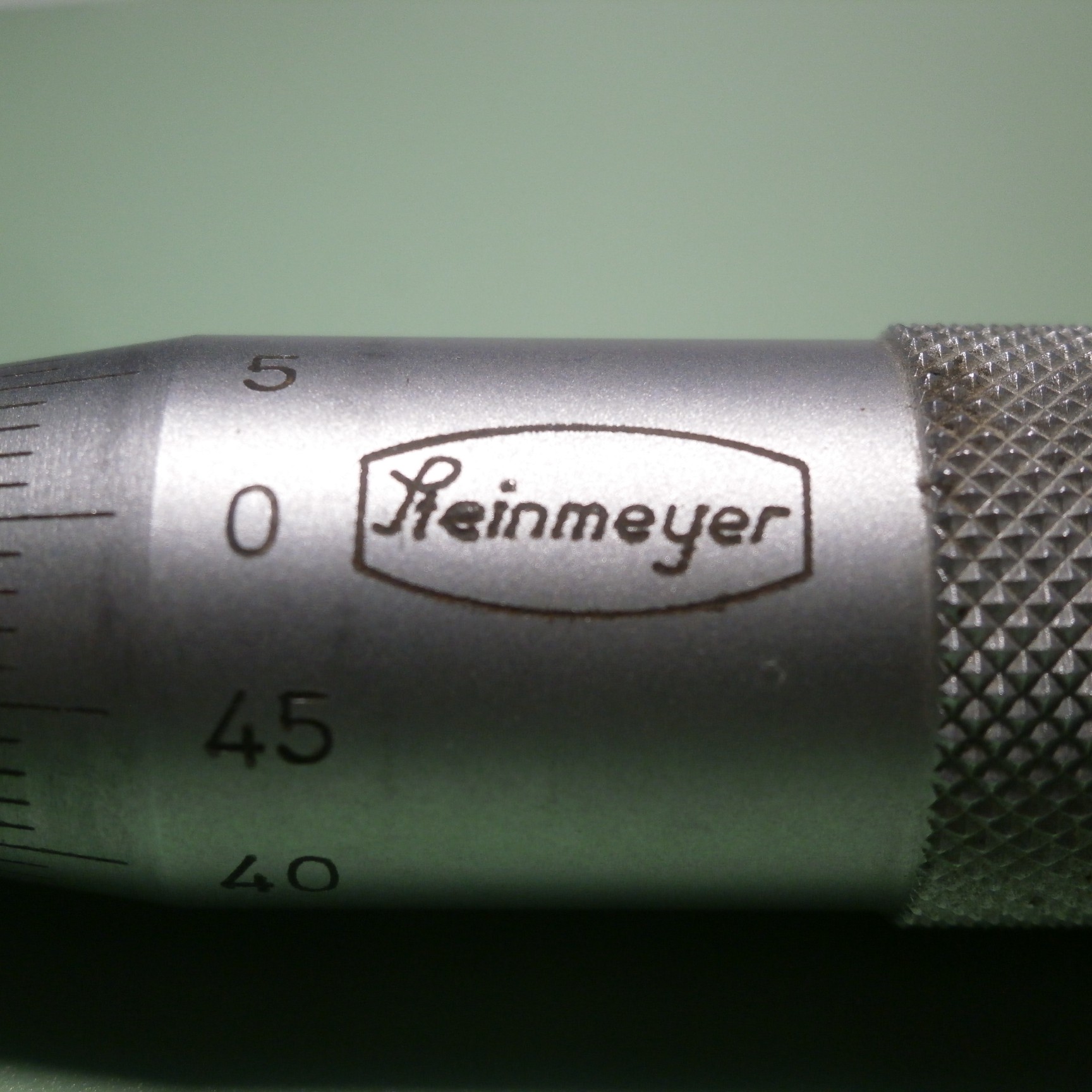

micrometer

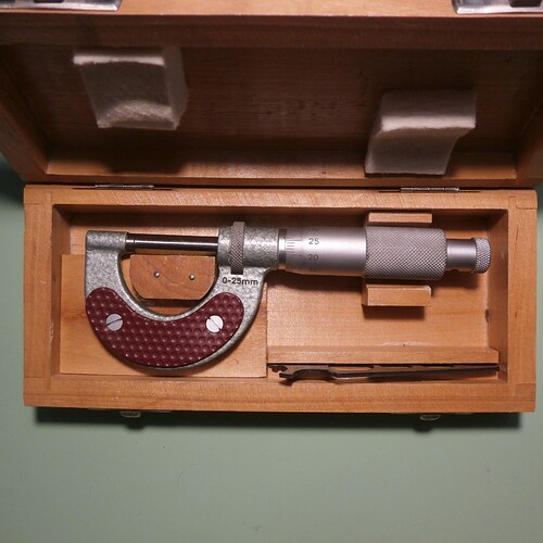

Zag een leuk doosje op de rommelmarkt en ik heb een zwak voor doosjes en wil altijd weten wat erin zit.

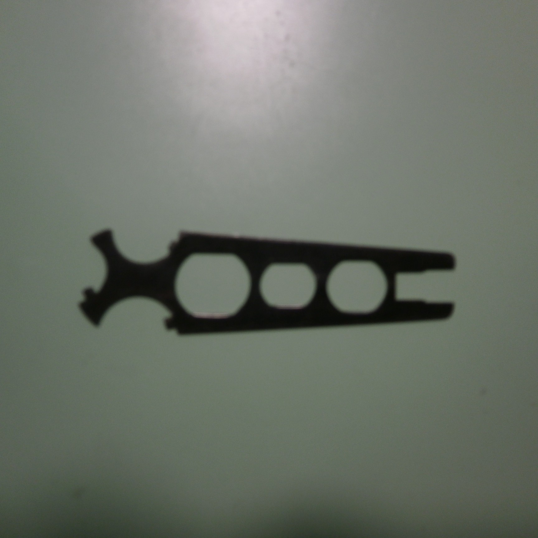

Een micrometer dus voor 5 euro met een soort van sleutel o.i.d. waar ik niet weet waar dat voor is.
Iemand enig idee?
tool of sleutel
Om te kalibreren.
Oke, en hoe gaat dat in zijn werk?

Je kan de as waar de schroefspindel inzit hiermee verzetten, zo kan je het nulpunt opnieuw kalibreren :+1:t2:

Is geen raketwetenschap gelukkig, vaak zit er ergens een gaatje waar dat nokje van de sleutel ingehaakt kan worden, dan verdraai je de basis van de spindel en kan je de afwijking eruit stellen. Wel altijd zorgen dat de meetvlakken schoon en vetvrij zijn, dit kan je bijvoorbeeld doen door er een papieren velletje doorheen te trekken.

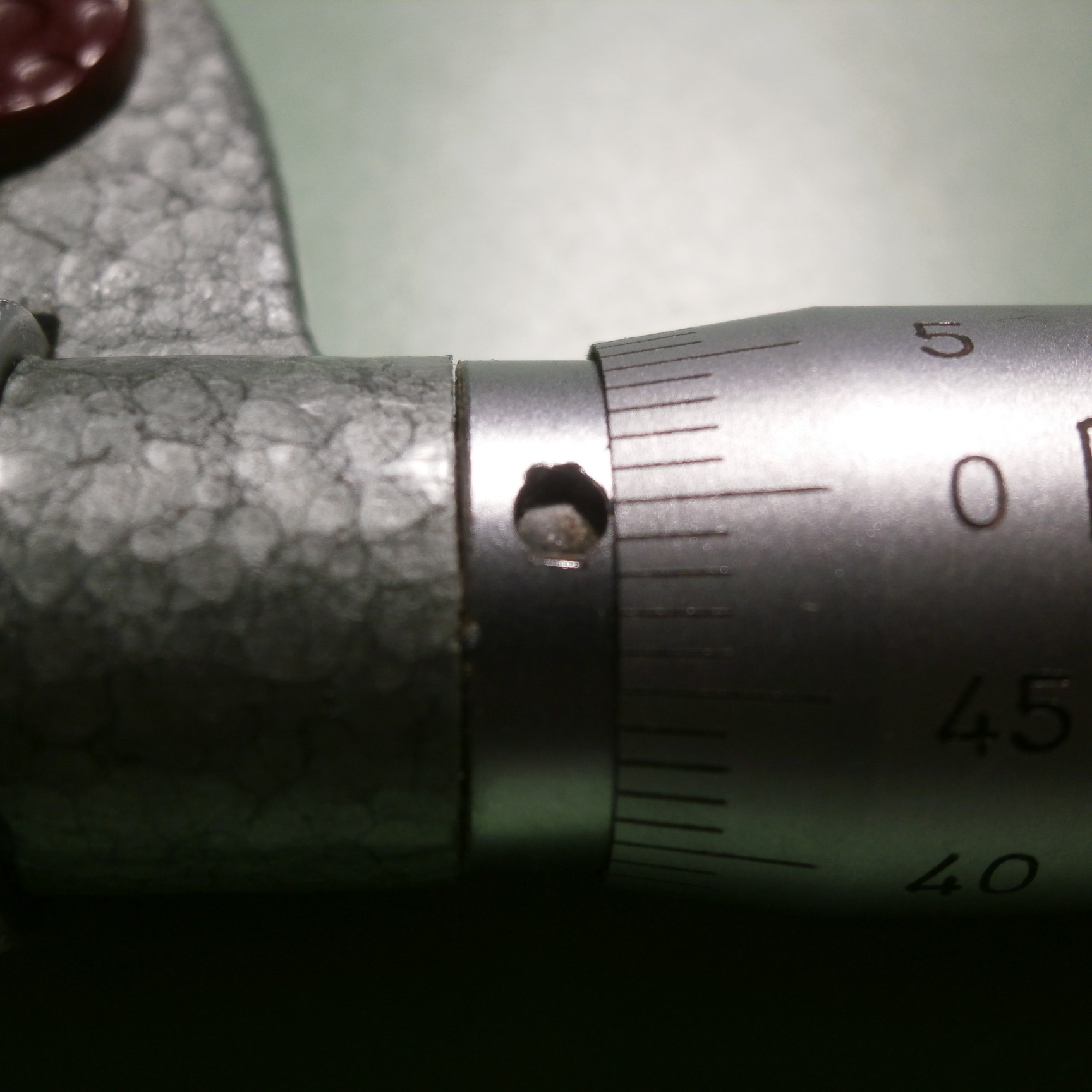

Dit is het enige waar de sleutel past en wat draait zal eens zien wat er gebeurt, maar lijkt mij niet om te kalibreren.
Verder valt er nergen een gaatje of iets te bekennen waar de sleutel past.
Zo te zien is dat conisch.
Lijkt erop dat je het dan op een maat vast kan zetten.

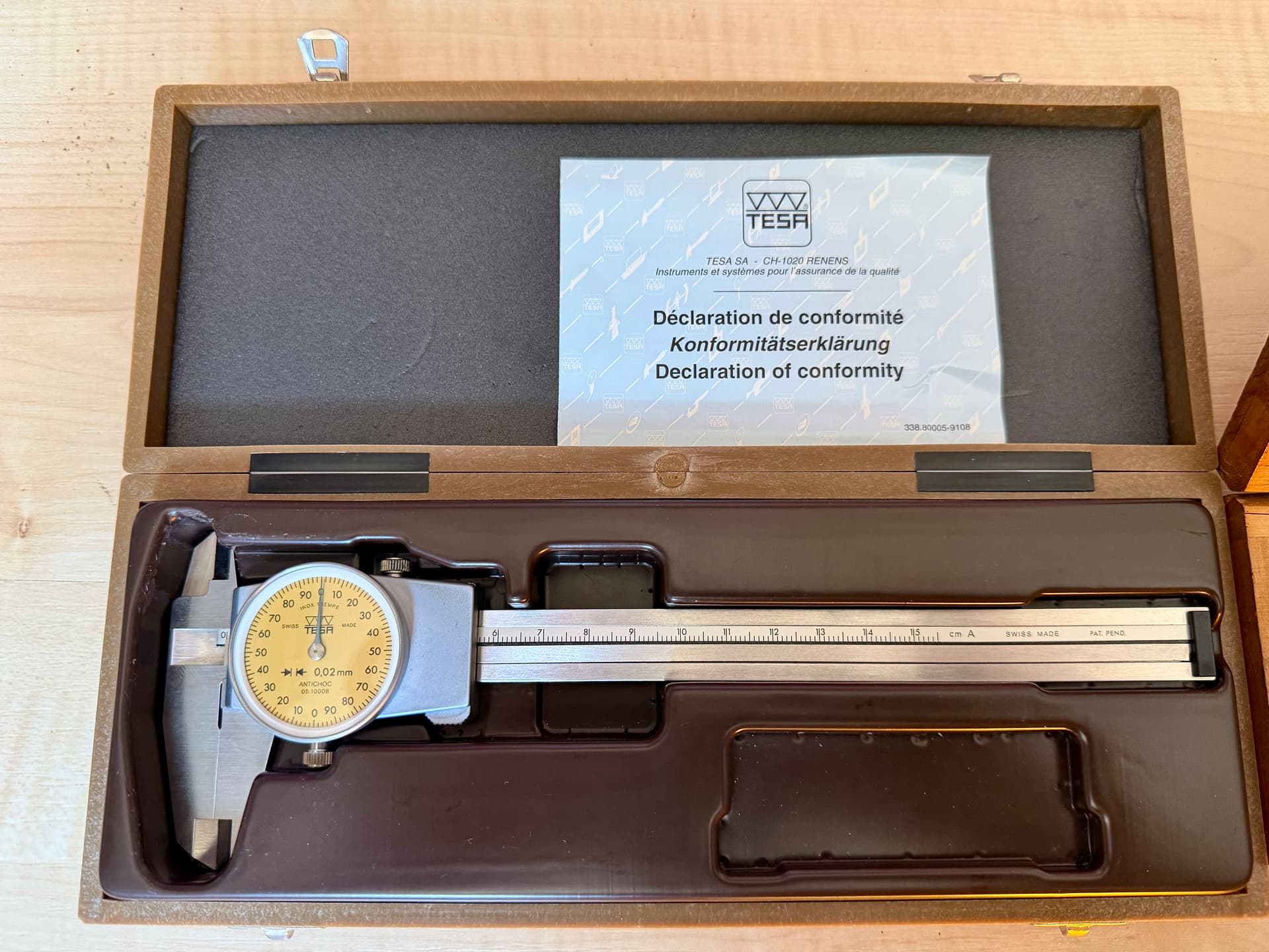

Maar de analoge schuifmaat is wel het mooist.
Met Zwitser precisie!
Zeker met snijolie dan gaan de digitale stuk.

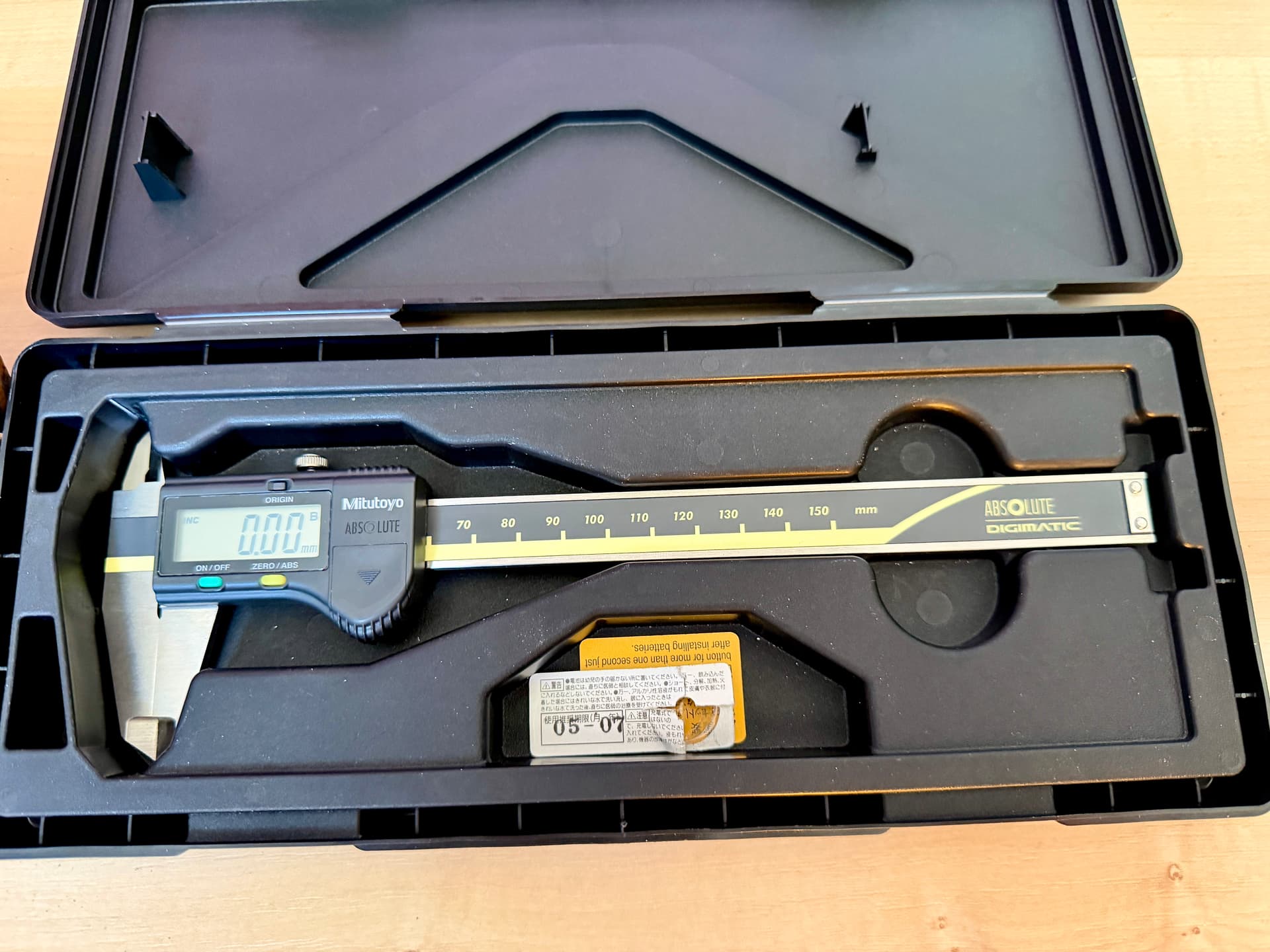

Natuurlijk ook de digitale schuifmaat

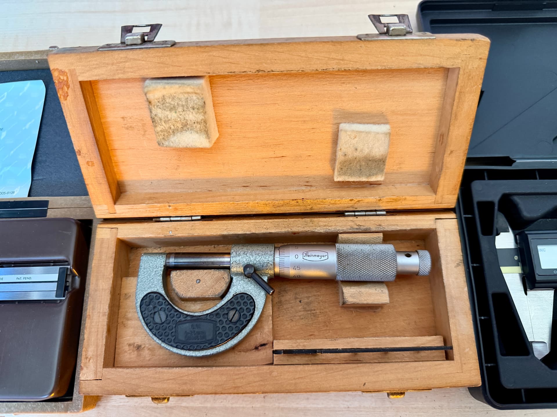

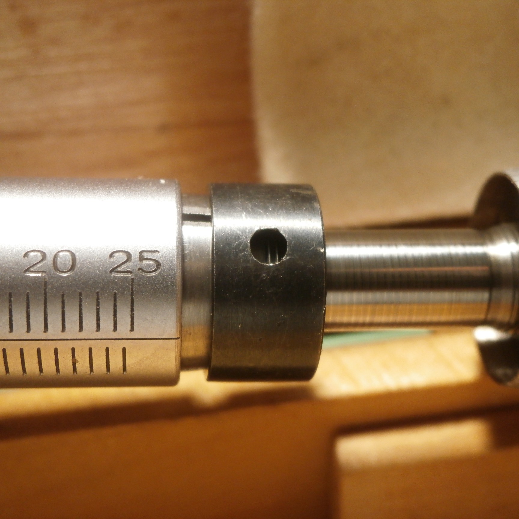

Nee ik heb hem ook even open geschroefd!
Daarmee kan je de schroefdraad speling mee afstellen.
Dus inderdaad conisch als er slijtage in zit speling kan je het strakker zetten.
Zodat de meting correct blijft
Aanvulling op mijn eerdere antwoord

De sleutel is inderdaad om de meter te kalibreren. De nul van de vaste schaal moet overeenkomen met die van de draaibare schaal. Met de sleutel zou je de vaste schaal kunnen verdraaien.

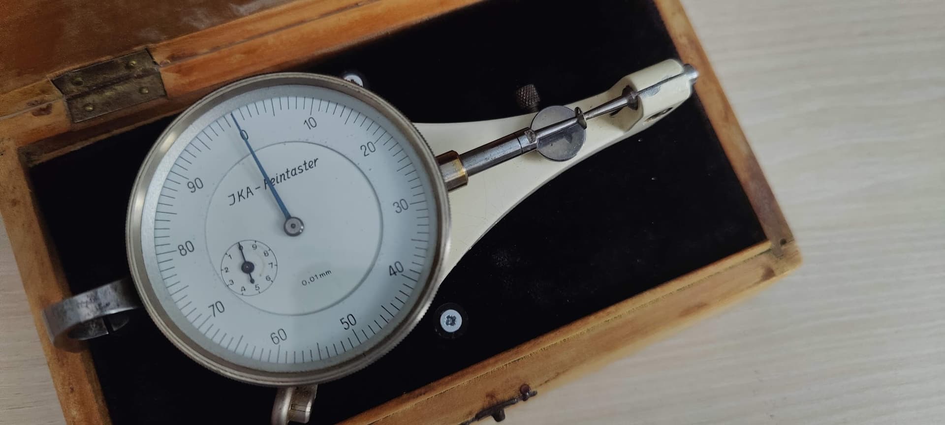

Ik heb zelf een zgn “Feintaster”, die ik zeer regelmatig gebruik
Die feintaster is ook top idd! Voor de wat groveren zaken (autogerelateerd enzo) gebruik ik een digitale Mitutoyo schroefmaat.

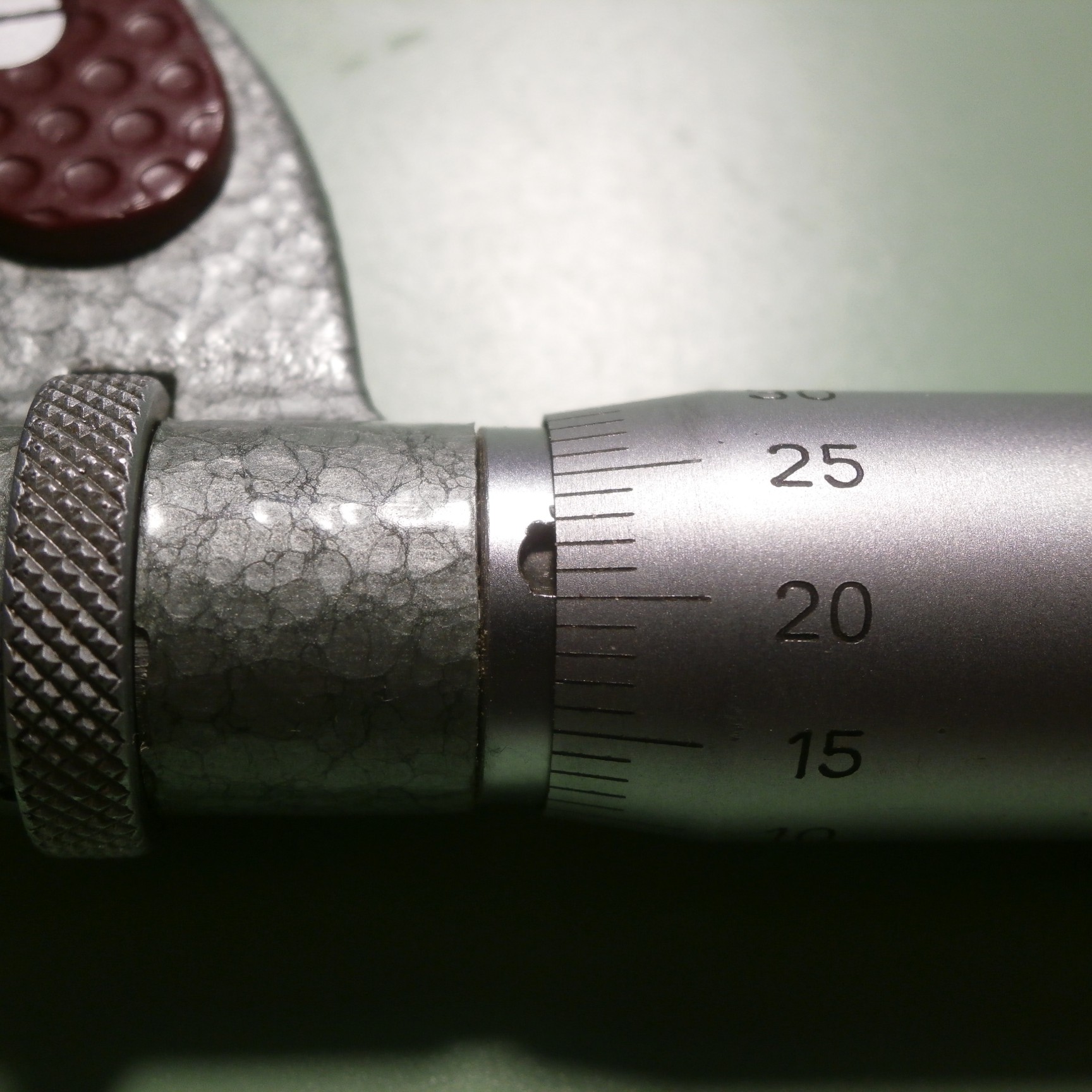

In de vaste schaal valt geen beweging in te krijgen.
En als de meetvlakken tegen elkaar staan past de sleutel er niet in (te dik)
Als ik de sleutel er in wil krijgen staat de meter open op ongeveer 0,5 mm
tegen elkaar
0.5 mm open
Ja precies dat gat moet de sleutel in, verstellen, weer dichtschroeven om te kijken of hij goed staat :+1:t2:

Het is om de schroefdraad af te stellen bij speling.
