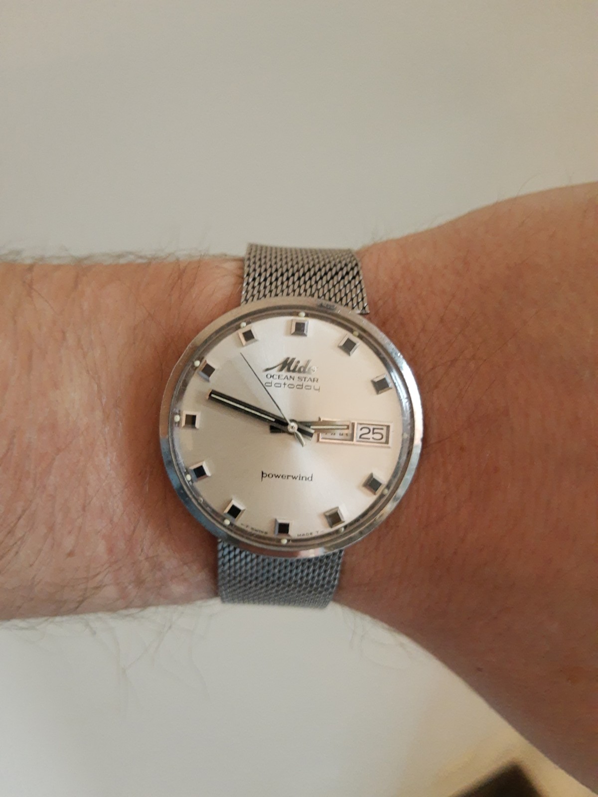

Ik was al enkele jaren op zoek naar een Mido commander, ooit één op de rikketik vastgehad, maar die heb ik mooi laten liggen omdat de milanese band was afgebroken aan de kast.
Paar weken terug ééntje gevonden - in zeer mooie staat optisch, maar niet werkend (of hoe ik ze tegenwoordig het lieftste heb - Belgen kunnen ook gierig zijn :slight_smile: )

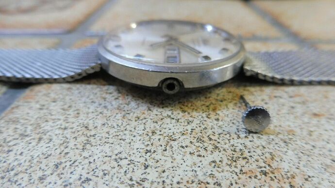

De kroon was er al uit, dus dat scheelt wat kopzorgen gezien monocoque case

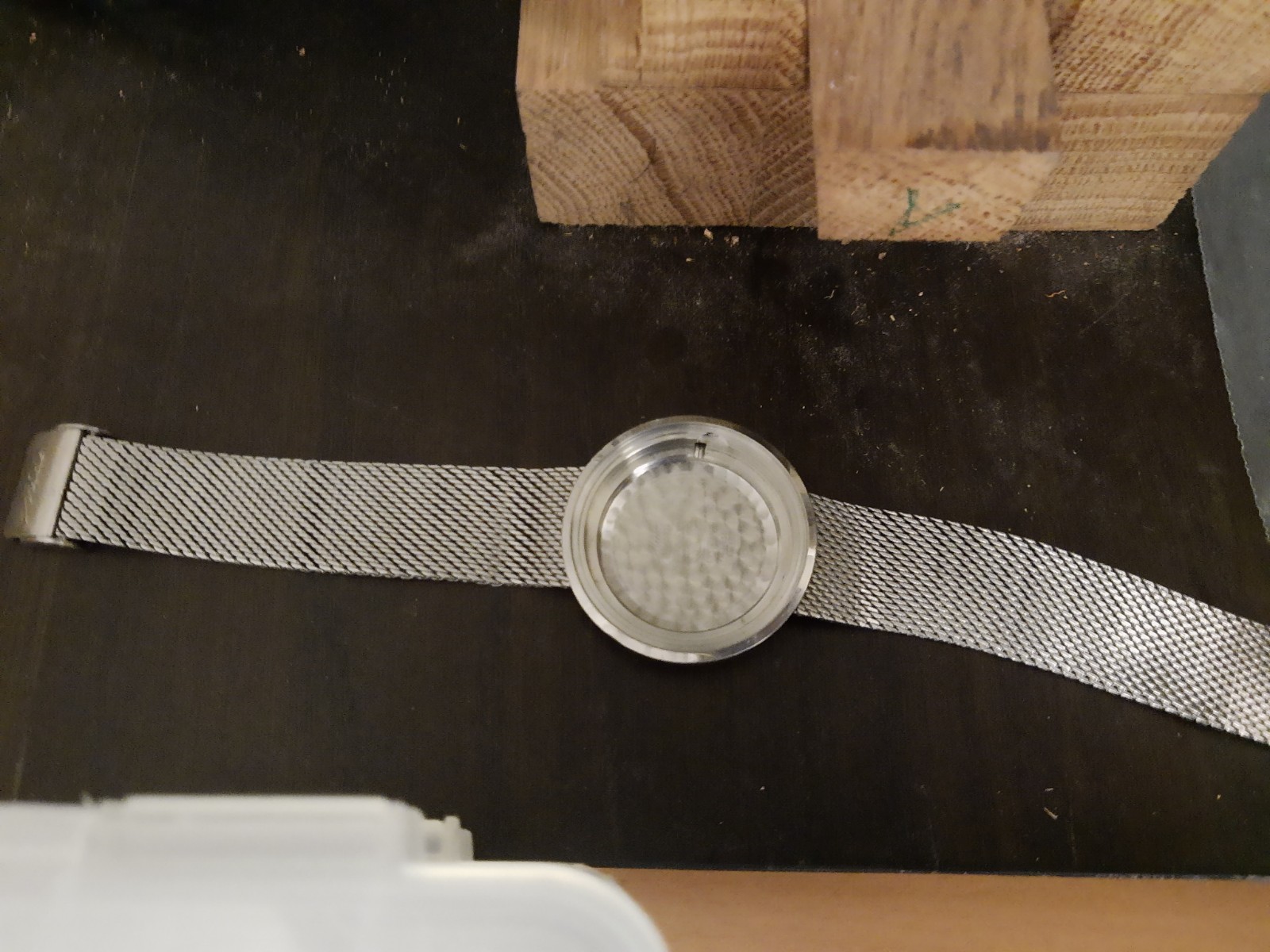

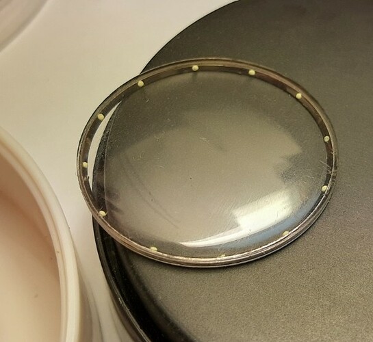

een zuchtje wind en het plexi glaasje plopte eruit

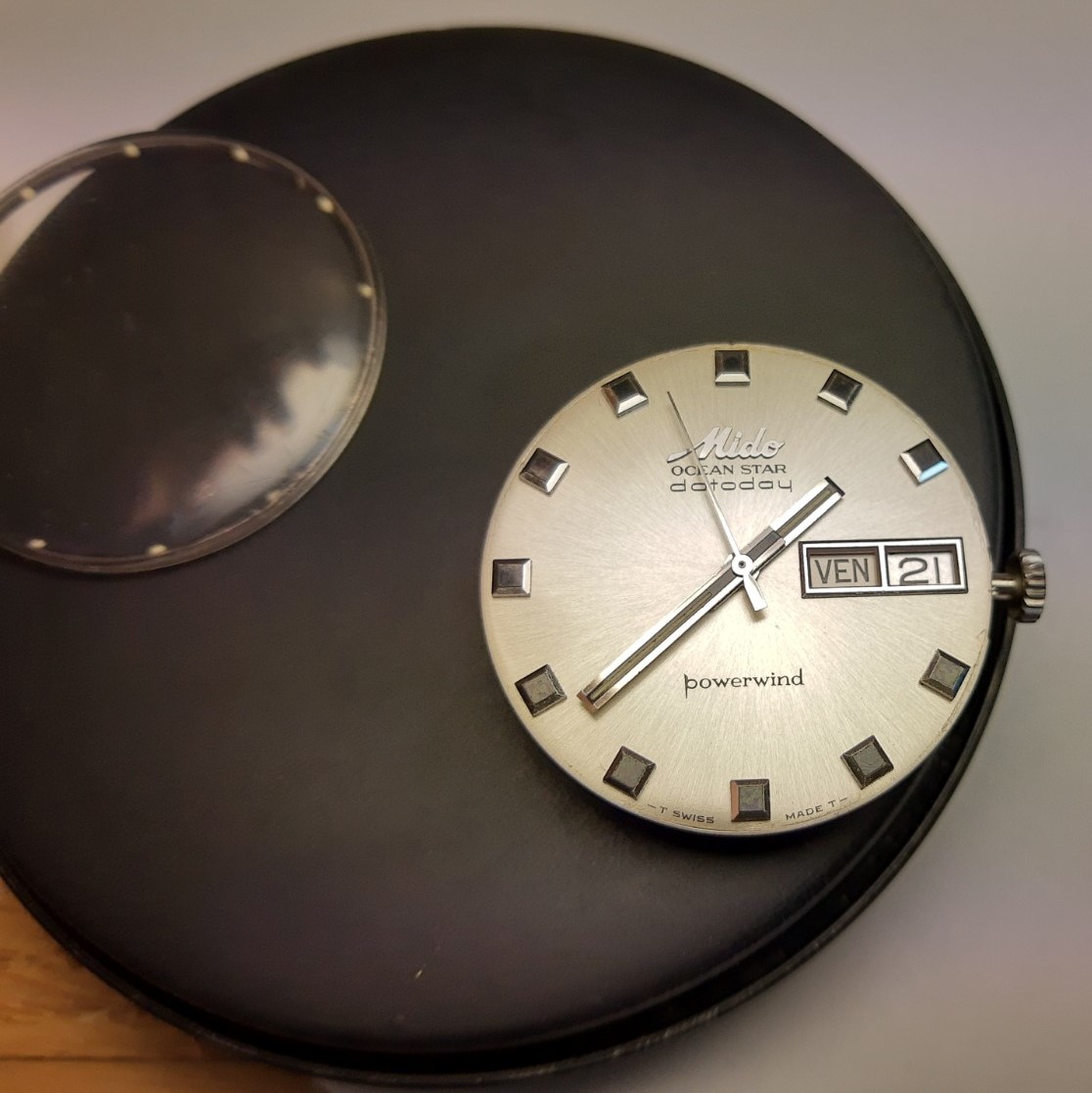

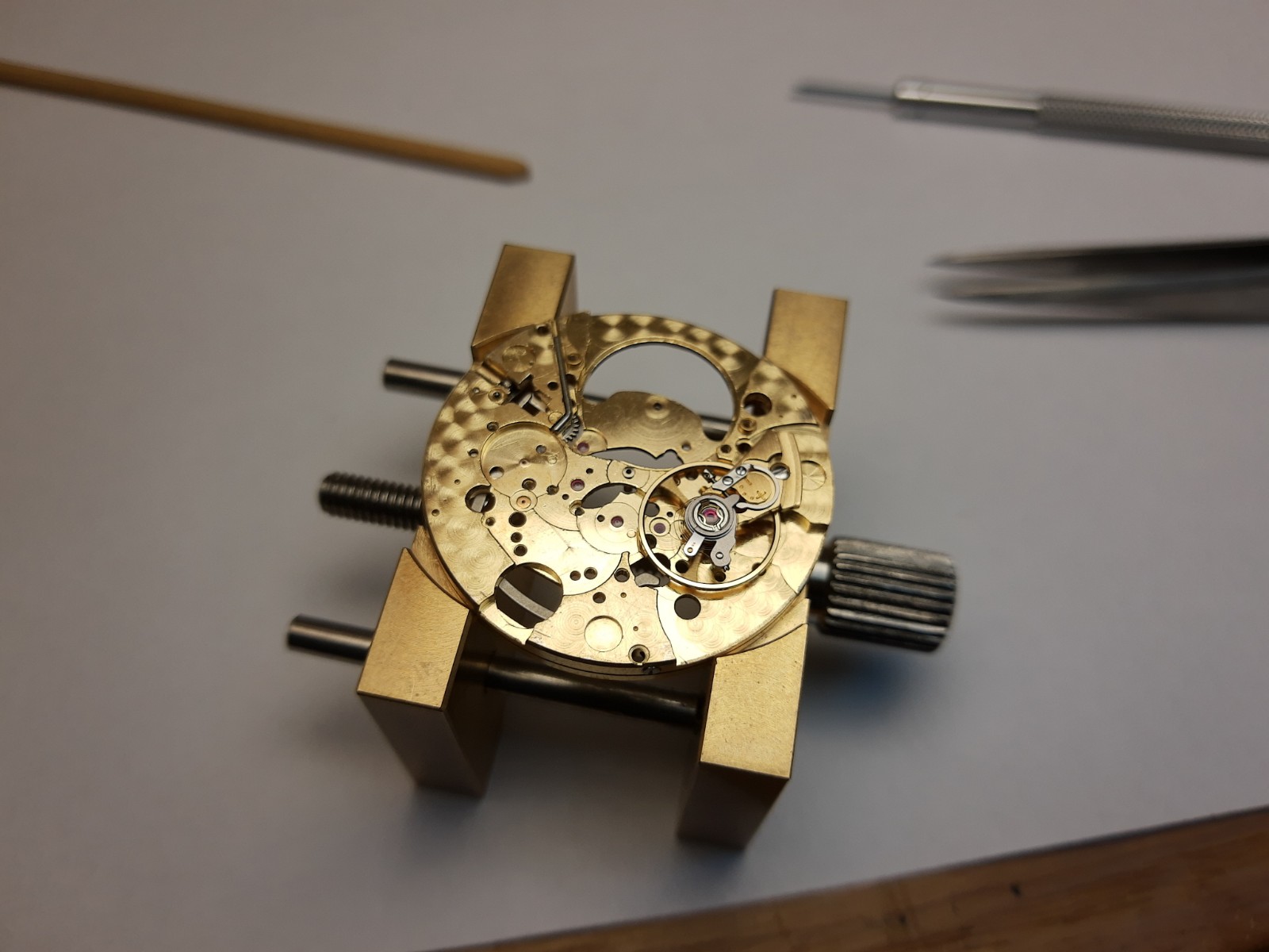

Binnenwerk (Mido 01147OCD ofte AS 1831) zag er wondermooi uit, denk niet dat ze ooit open is geweest
Na een smeerbeurtje liep ze terug als een zonnetje, maar wat had ik bang om het glas te beschadigen
Originele plexi met mido erop en lume dots op de tension ring - dus onvervangbaar als hij zou barsten
Die plexi ging er wonderwel in zonder pers :slight_smile: - oeffff

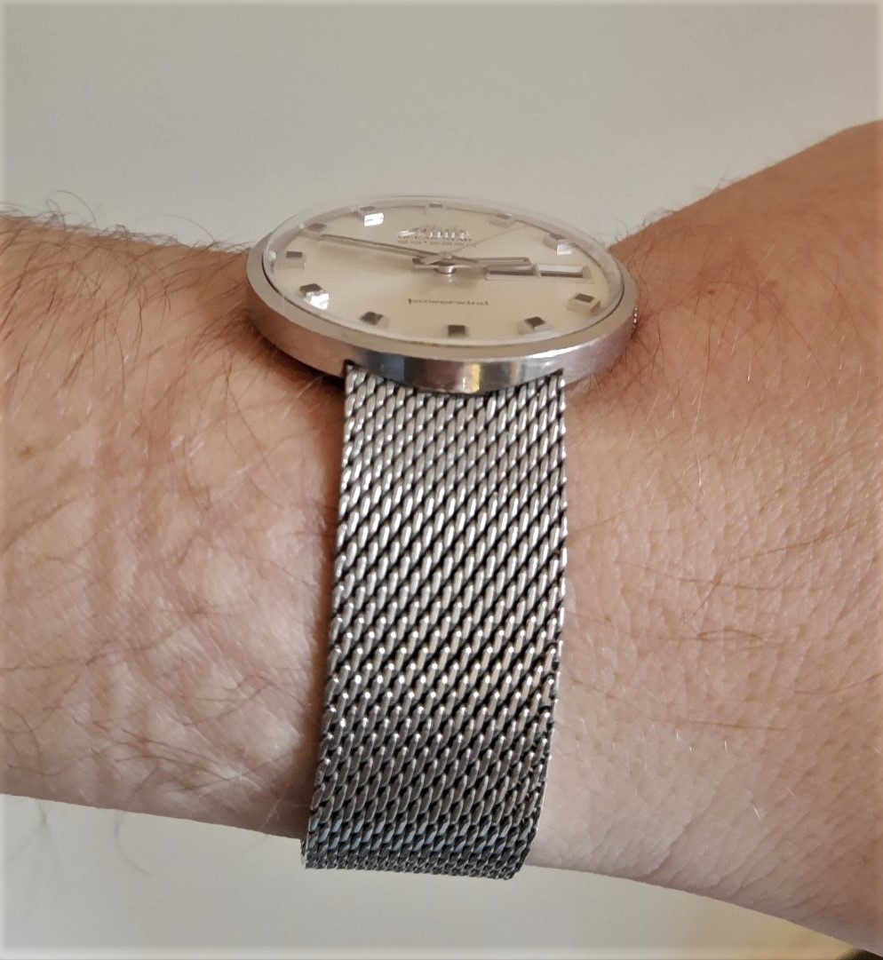

Nu mijn vraag: Mido zegt bij de reissue dat dit model (de “commander”) al van 1959 bestaat. Nu lijken mij alle commanders die ik online tegenkom (waar “Commander” op de wijzerplaat staat) horloges van de jaren '70 of later te zijn
weet iemand hoe dit model in deze reeks past? Heb al teruggevonden dat dit binnenwerk AS 1831 gemaakt is van 1964 tot 1972.
