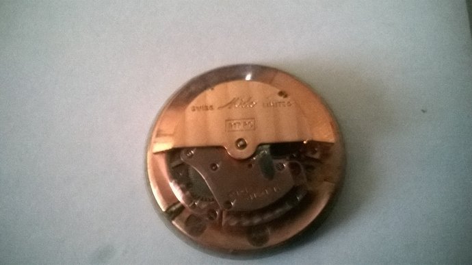

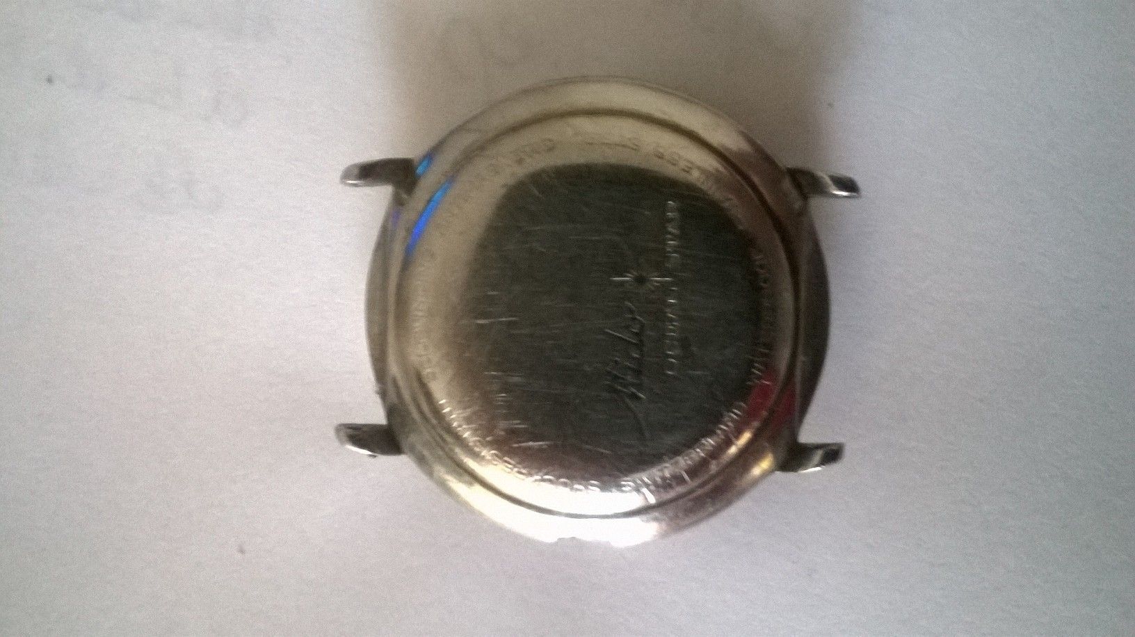

Nu wil ik het open maken maar het deksel heeft geen enkele inkeping oid. Ik hebt het alleen maar gekocht om er mee te spelen maar wil niet gelijk een waterpomptang inzetten. Is het deksel geschroefd en zo ja, dan heb waarschijnlijk een speciale tang om het open te maken?
Bijna zeker dat het een monocoque kast is.
Als je in het gaatje kijkt waar de stift hoort te zitten zie je waarschijnlijk een beitelvormig deel van de originele stift. Door er een blaasbalgje op te zetten pop je het glas er af en kun je het uurwerk er uit nemen.
Sorry Ivan,
maar het is geen horlogebalwant. echer een horlogebal. Er is een spatie weggevalen in het stukje van @Tiktikehv.
Dat is een rubberen bal waarmee je, door deze bij een schroefdeksel er op te drukken en dan een draaiende beweging, naar rechts (open) of naar links (weer vast/dicht) te doen.
Correctie op mijn opmerking hierboven.
Rechts en links draaien moet natuurlijk net andersom.
Naar rechts draaien sluit het deksel en linksom draait het deksel los.
